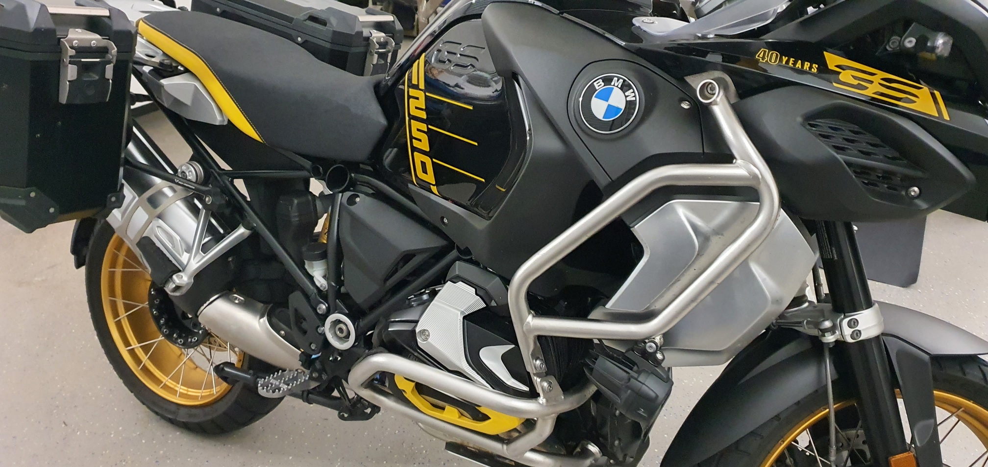

Ärgerlich ist es allemal. Finde aber auch genau den gelben Teil der Sitzbank als too much.
Hatte mal ne R1100RS WÜDO mit der beigefarbenen Sitzbank. Irgendwann findet man sich mit den Verfärbungen Durch Hose etc. ab.

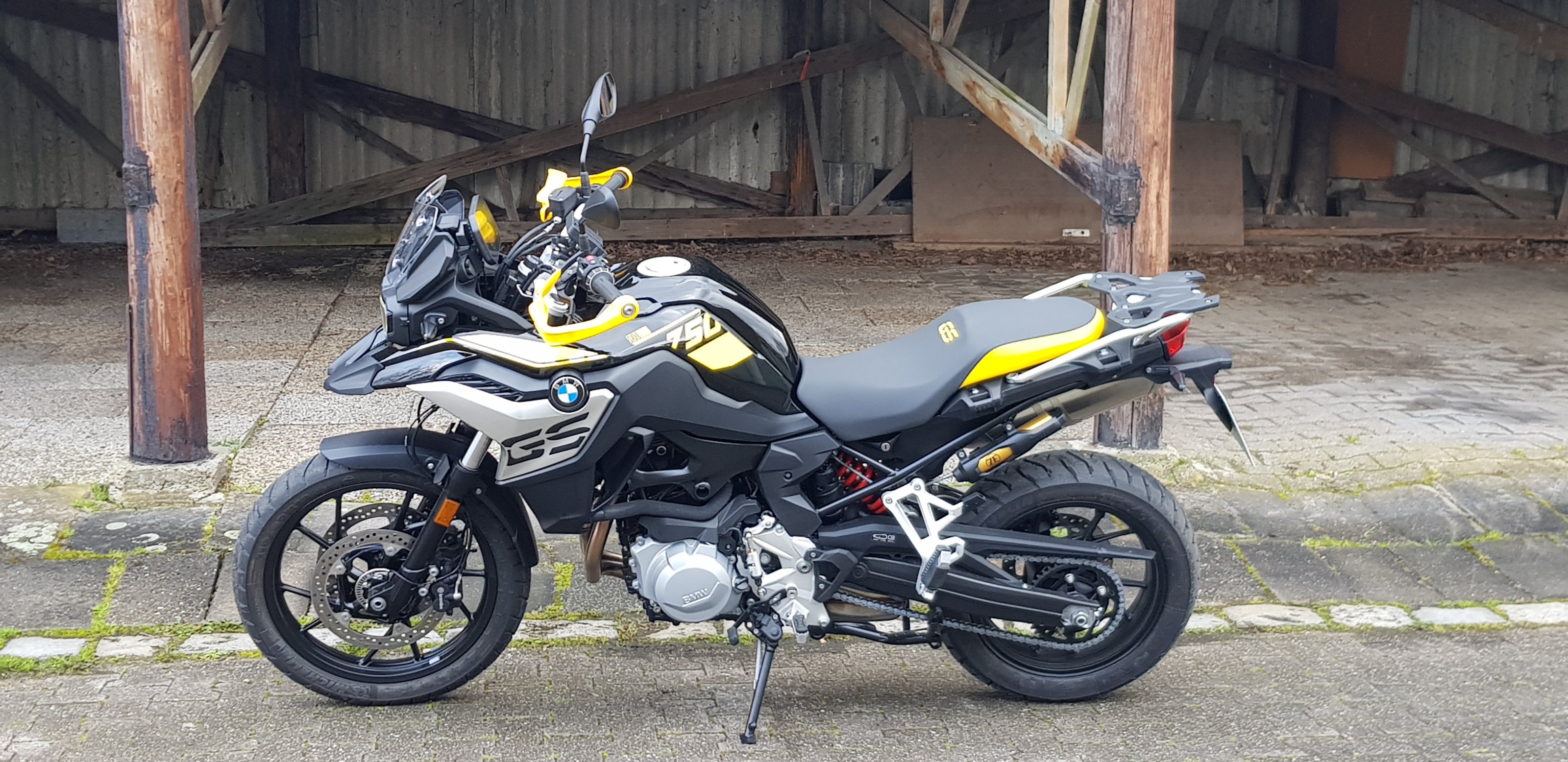

Finde aber die Sitzbank bei der zb. 750er 40 Jahre besser gelöst.
Die F750 ist meiner Meinung nach eh die schönste der 40 Jahre-Modelle. Da passt das Design sehr gut

Habe mit Lederpflege angefangen und auch mit einem Radierschwamm versucht, die Flecken wegzubekommen, leider beides ohne Erfolg. Habe gestern nochmal beim Händler durchgeklingelt, ob es schon Neuigkeiten seitens BMW selbst gibt, leider auch noch ohne Ergebnis. Sollte ich von denen zu hören bekommen, dass sie mir keine Hilfe/Garantieleistung, wie auch immer die aussehen könnte, anbieten können, probiere ich weitere Mittel aus. Habe aber auch vorher noch, am Montag, einen Termin beim Sattler ausgemacht. Mal sehen, was der dazu sagt. Eventuell hat der ja eine Empfehlung oder die Lösung im Zauberschrank. Also, alles auf null, vertagt auf nächste Woche...

Tippe auf Schweißrückstände am Helmfutter. Schweiß ist extrem aggressiv durch die Mischung körpereigener Substanzen wie Pheromone und Salz. Wahrscheinlich ist die gelbe Farbe mit Stabilisatoren gemischt damit die Einfärbung beständig ist.
Evtl. hat genau diese Kombination eine chemische Reaktion verursacht so dass man das nicht einfach abbekommt. Es ist sozusagen eingeätzt. Ähnlich wie man Platinen ätzen kann. Der Kunststoff von Platinen enthält ebensolche Stabilisatoren.
Das könnte wirklich schwierig werden das nochmal richtig sauber zu bekommen.
Good luck, wenn es keine Neue gibt einfach weiter fahren. Irgendwann wird sich das Gelb eh abnutzen und es fällt nicht mehr groß auf. Der Sitzbereich ist halt beansprucht. Helle Farben sind da meist auf Dauer nicht besonders geeignet.

Der Helm hat doch mit der Unterkante, durch (Kunst)Gummi/"Plastik" entschärft, auf dem gelben Kunststoff gelegen haben, da dürfte es sich um einfache Weichmacherwanderung handeln (unter Mitnahme des Rußes aus dem Gummi). In den Bildern liegt der Helm zwar andersrum, aber die "Störstellen" sprechen dagegen.
Ein Laborleiter einer namhaften Fa. in H hat mir das mal erklärt (wegen Verfärbung der bunten Isolationen eines Flachbandkabels zu braun-schwarz an Stellen, an denen selbst vulkanisierendes Isolierband angewendet wurde, mit gleichzeitiger Aushärtung und nachfolgendem Bruch der "bunten" Isolation), hab ich aber wieder vergessen (kann ihn aber gern nochmal "interviewen", auch wenn er heute ganz weit oben bei einem großen -u. a.- Reifenhersteller aus H ist).
Hier vorgeschlagene Lösemittel jedweder Art, Aceton z. B., -führt gemeinhin zur Versprödung der Kunststofffolie- sollte man definitiv nicht verwenden!
Handcreme, ebenfalls vorgeschlagen, ist zwar kein "Lösemittel" in herkömmlichen Sinn, enthält aber häufig - ~1Mio Rezepte :(- höherwertige Alkohole, die ebenfalls versprödend auf Kunststoffe wirken können ("Sonnenmilch/~öl" ist da ebenfalls ein sehr gutes Bspl. :(), o. a diese aufquellen lassen (und dann ist es ziemlich egal, ob ich den Fleck raus habe, das Stück mit der Verfärbung in der Hand, die Lücke in der Sitzbank :(, o. a. verfärbte "Huckel" -ohne Schwärzung- mit vom Rest des Bezuges abweichender Konsistenz :().
Auch erwähnte "Lederpflege" hat auf Kunstleder absolut nichts verloren, auch darin sind gemeinhin Stoffe, die echtem Leder dienlich sind, nicht jedoch "Kunststoffen".

Ich würde die Kombi S100 Sitzbankpflege mit Radierschwamm versuchen.
Auf keinen Fall Lösungsmittel (Aceton, Nagellack, Benzin o.ä.)

Mal anders herum gefragt...kennt irgendwer helle Leder/Kunstleder Bezüge, die NICHT empfindlich sind?
Ich bin im Automobilen Bereich unterwegs und habe viel mit Neuwagen / jungen Gebrauchtwagen (<10k km) zu tun. Bei beigen oder gar weißen Sitzen, die ja im Auto per Definition im Innenraum sind, haben wir nach wenigen Tausend KM starke Verfärbungen auf den Sitzflächen.
Es gibt Recht starke Lederreiniger, die in Verbindung mit einer weichen Bürste so einiges wegbekommen. Dazu eine im Farbton (!) passende Lederpflege und alles sieht aus wie neu.
Ich kann hierzu folgende Firma empfehlen:
Willkommen | Lederzentrum - Spezialist für Lederpflege, Lederreparatur, Beratung
Anrufen oder schreiben...die haben definitiv eine Lösung!
Gerne auch deren Videos anschauen.

Kleines Update. BMW hat sich leider noch nicht gemeldet und der Sattler meines Vertrauens sagt, es wird kein Reinigungsmittel geben, welches die Flecken weg bekommt (O-Ton). Es sind sowohl die Weichmacher des Helms und die Weichmacher der "neuen" Sitzbank, welche sich chemisch miteinander verbunden haben. Das heißt, die Flecken werden nicht mehr rausgehen bzw. zu reinigen sein und sind fest eingebrannt.
Kleiner Lichtblick ist aber, nach einer 3300km Tour in den Süden, dass zum einen noch weitere Flecken dazu kommen und es gesamt dann nicht mehr so schlimm aussieht, zum anderen durch das stundenlange drauf rumrutschen die Flecken an Strahlkraft merklich verloren haben. Schauen wir mal. Wünsche ein schönes Wochenende mit unfallfreien Fahrten...

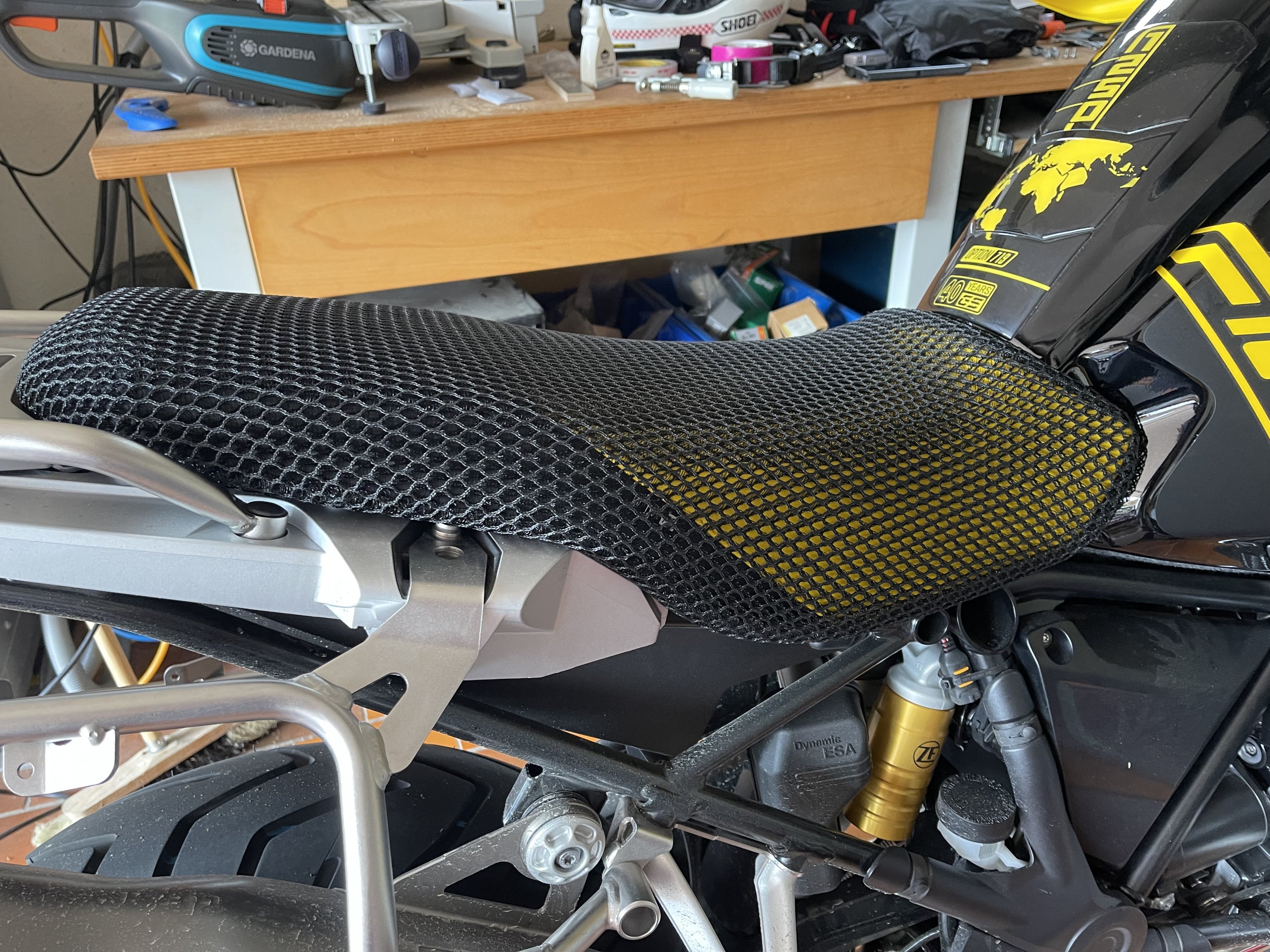

Hier mal eine „Lösung“ zum Schonen der gelben Sitzbank. Bis jetzt noch nicht viele km damit gefahren aber der vorläufige Eindruck ist super.
Obacht, damit könntest du dir auf Dauer die Sitzfläche erheblich verkratzen. Bei mir war es leider so. Das Nezt war robuster als mein Bezug

Oh ok, das werde ich beobachten, danke für den Hinweis!

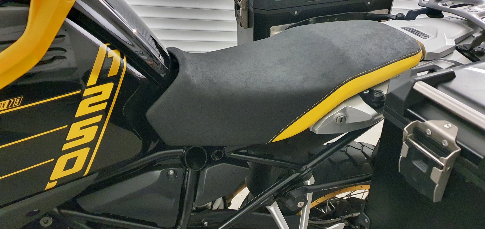

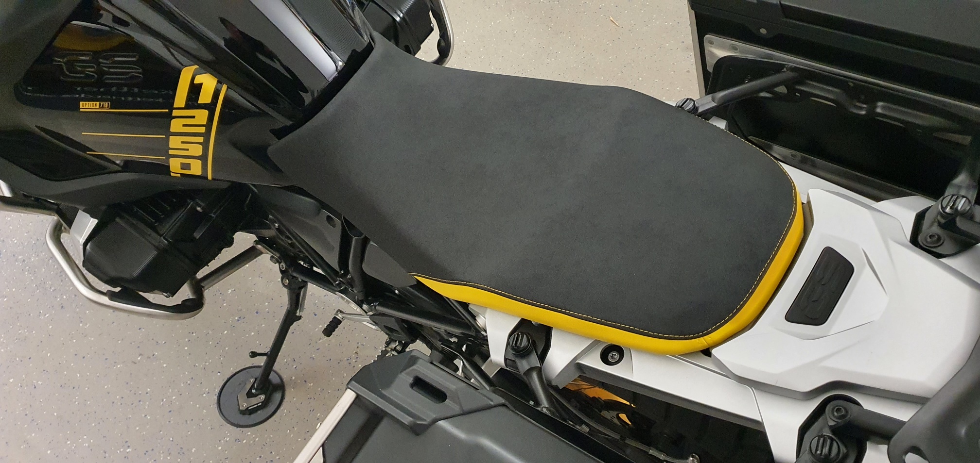

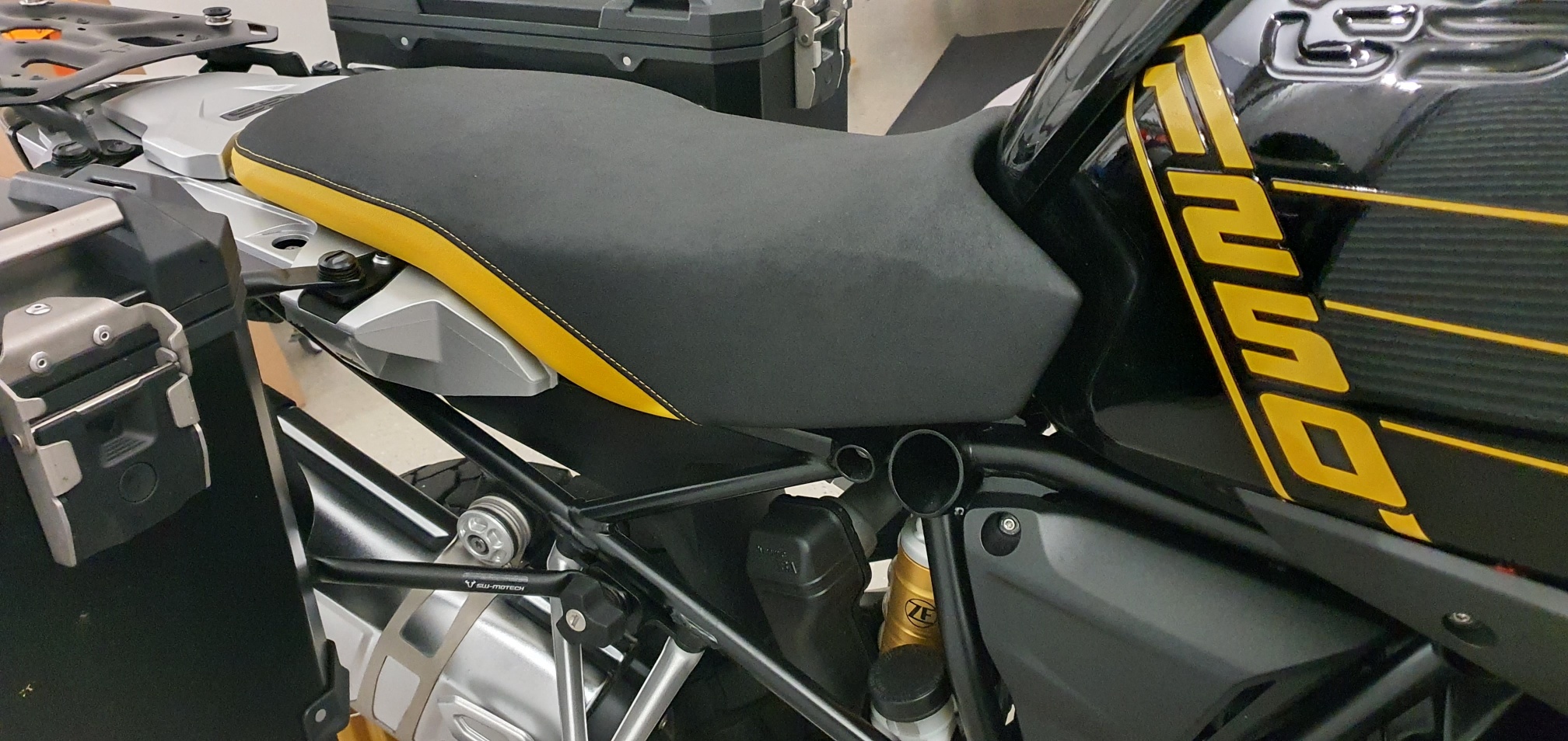

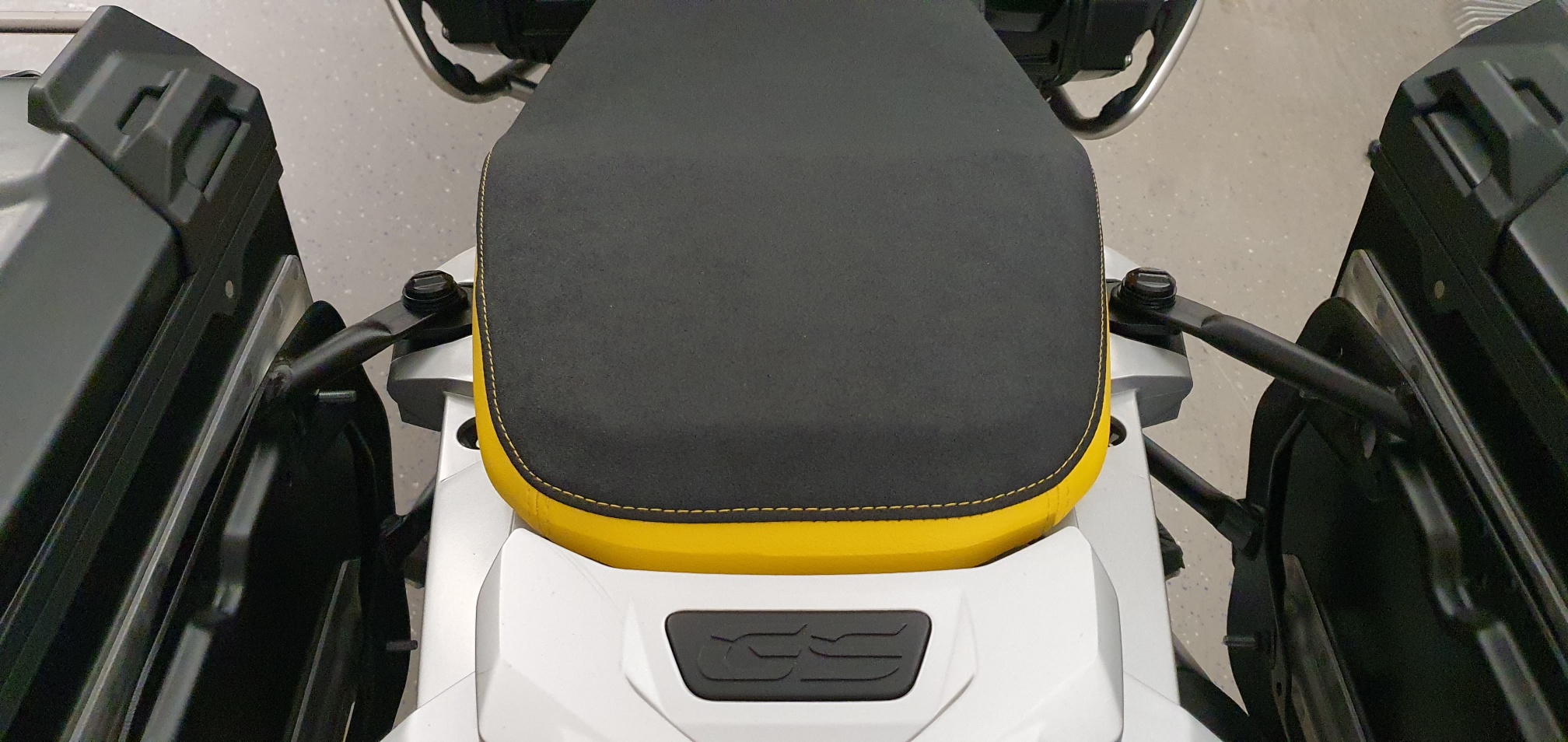

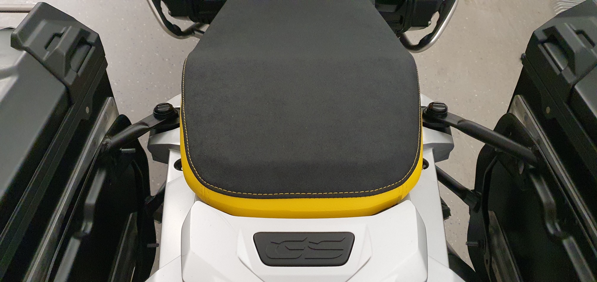

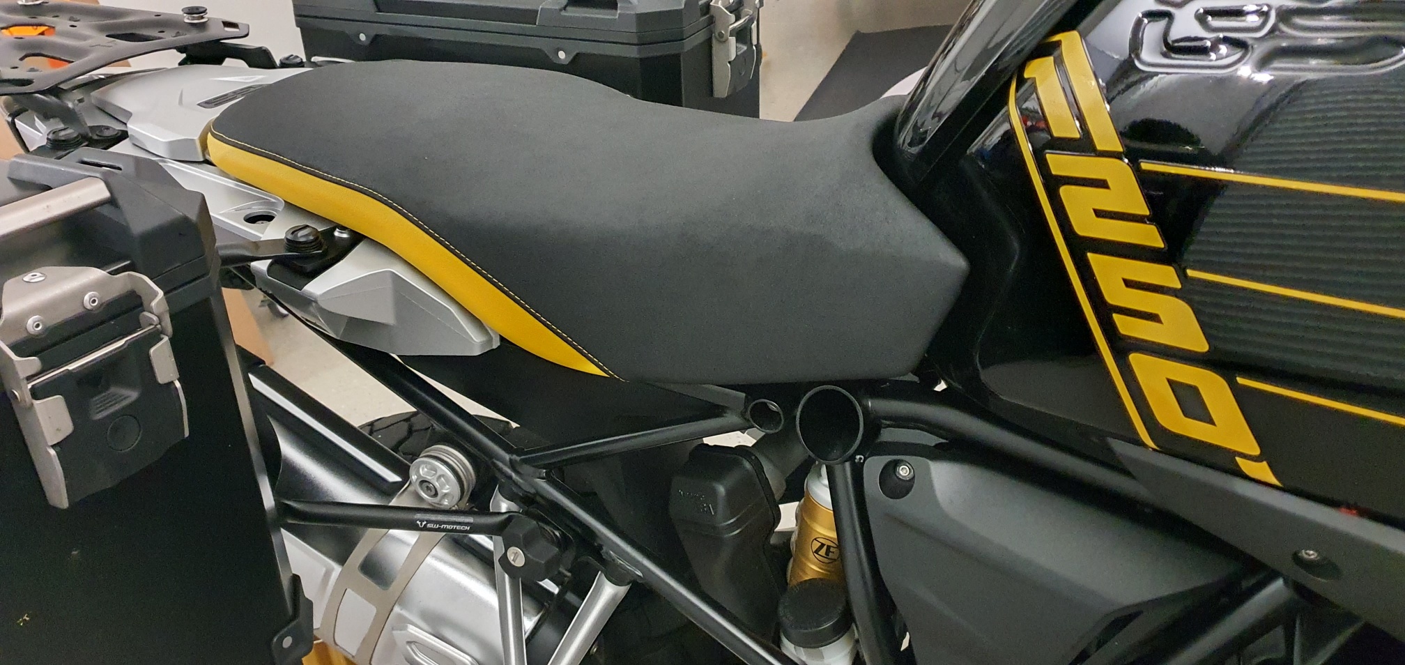

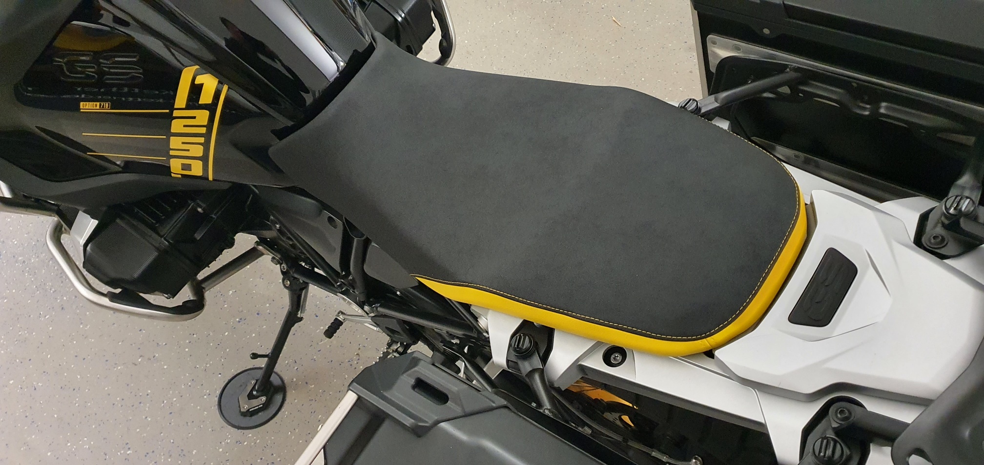

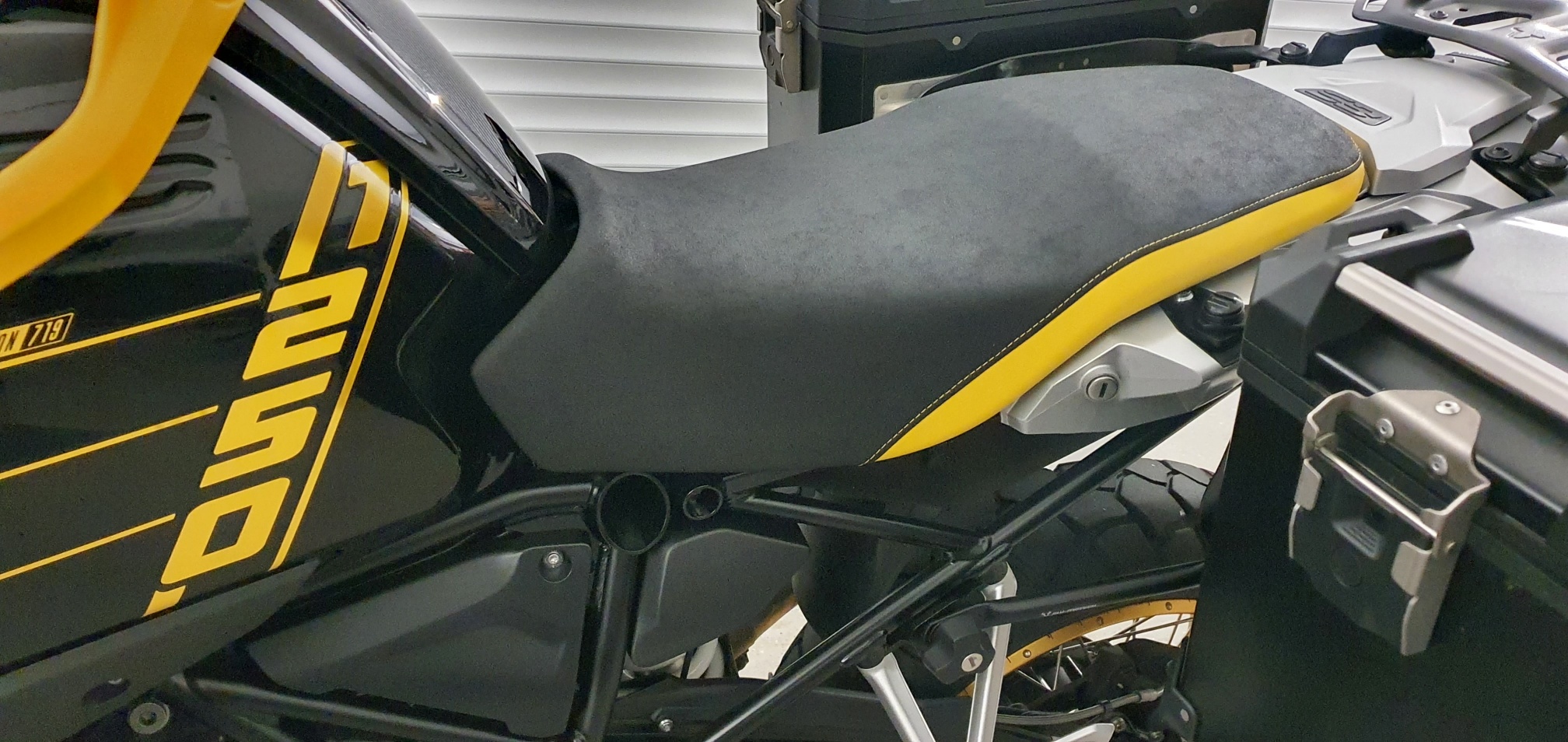

Hi, melde mich zurück mit meiner endgültigen Lösung. Habe eine gebrauchte Sitzbank gekauft und sie neu beziehen lassen. Die andere kommt so wie sie ist in den Schrank bis zum Wiederverkauf. BMW hat sich übrigens überhaupt nicht geäußert zu diesem Thema, warum auch. Mein Fazit für die Zukunft: Niemals mehr eine andere Farbe als ein tiefes schwarz für eine Sitzbank! Thema für mich beendet. Nachfolgend noch ein paar Bilder der neuen alten Sitzbank. Finde ich ganz gut so...
20211118_171938_resized.jpg20211118_171950_resized.jpg20211118_172009_resized.jpg20211118_172023_resized.jpg20211118_172041_resized.jpg
Das gefällt mir sehr gut. Überlege noch, ob ich meine GS im nächsten Jahr abgebe. Wenn nicht, werde ich die Sitzbank auch tauschen, da mir die gelbe zu empfindlich ist.
Hatte an eine von Teuertech gedacht - aber so ist das auch sehr chic 👍
