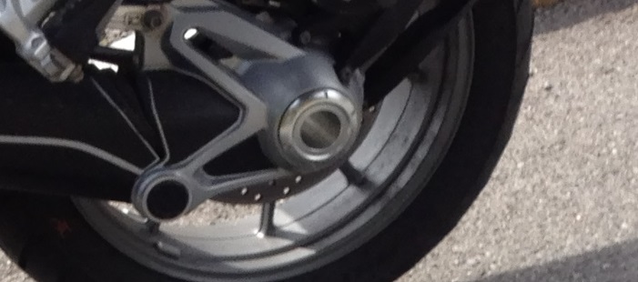

Hatte heute Gelegenheit, bei einem anderen BMW-Händler zu fragen, ob es Alu ist oder nicht. Er wusste es nicht und konnte es auch nicht in Erfahrung bringen, da es angeblich in den technischen Unterlagen nirgends hinterlegt ist. Der Magnet-Test nützt leider auch nichts, da es auf die Legierung ankommt.
Demnach werden wir es wohl nicht herausfinden. Ich schlage vor, wir lassen's jetzt einfach gut sein.
> Erfahrung bringen
Wie schon gesagt, handelt es sich bei den von Dir Befragten um "Laienspieler", die sicherlich keinen Metallfachberuf erlernt haben.
Auif welche spezielle Aluminiumlegierung zielst Du denn ab? Ich kenne aus der Praxis keine die ferromagnetisch reagiert. Bei meiner Kiste bleibt der Magnet jedenfalls kleben. Daraus schliesse ich, dass ich Recht habe und es sich bei dem Rohr einfach um die hohlgebohrte Innenseite des Tellerrades handelt. Die Oberflaeche sieht vernickelt aus und weist feine Spuren vom Ausdrehen auf.
Von wegen. Mehr schon als Deine "Fachleute". Nachdem Michael-"der Bonner"-Giering diese Brocken bald taeglich zur Reparatur auf dem Tisch hat, kann er mit Sicherheit etwas grundlegendes ueber die Materialbeschaffenheit des "Rohres" beisteuern, falls er gerade lustig und ihm dieser Thread nicht zu unwichtig ist.
VIele Gruesse
Karl-Heinz

Tellerräder sind, wie die meisten anderen Zahnräder auch, meistens aus einem Einsatzstahl gemacht und sind magnetisch. Damit Korrosion hier in der Bohrung verhindert oder verzögert wird, sollte eine Oberflächenbeschichtung durchgeführt worden sein. Und das Stahlwolle Kratzer verursacht, selbst auf Edelstahl sollte nicht wundern, da wird letztendlich Metal abrasiv abgetragen.
Wollte Dur nur helfen,das Du Dich nicht weiter in Deiner Alutheorie verrennst.
Das mit dem Magnet lernten wir schon vor langer Zeit in der Werkstoffkunde um bei Unsicherheiten gewisse Materialien auszuschließen.
Ach so am Rande. Ist doch kein Alu da es Magnetisch ist.

War ja auch ein guter Tipp, danke. Nur dass es deswegen auf jeden Fall Stahl sein muss, wird damit nicht bewiesen.
gruß
gstommy68
Das klingt schlüssig und ich hätte es auch so erwartet. Dass diese Oberflächenbeschichtung gerade mal sechs Monate lang hält (ohne Wintereinsatz) ist halt der Punkt, der mich überrascht hat. Wenn ich mit einem 40er Schleifpapier drüber gegangen wäre, würden mich die Kratzer auch nicht wundern. Aber so war es nun mal nicht.
Mag sein, dass es tatsächlich Stahl ist. Was mir nur nach wie vor nicht einleuchtet und worauf bisher auch niemand eine Antwort hatte ist, warum sich diese Veränderungen dann in diesem frühen Anfangsstadium nicht mehr entfernen lassen. Wenn Eisen oder Stahl oxidiert, dann bildet sich Rost und nicht irgendetwas anderes, was man nicht mehr weg bekommt.
Wenn ich noch dazu komme, scheuche ich sie heute Abend aus der Tiefgarage, um endlich ein Foto zu machen.
Du warst doch derjenige, der Aluminium - auf Anraten von von Dir befragten "Fachleuten" - ins Spiel gebracht hat. Und hast anschliessend jede Menge (angelesene) Indizien vorgebracht, dass es so sein muesse.
Magst Du jetzt auch eingestehen, dass sich damit _wenigstens_ Aluminium nicht mehr in der Auswahl der fuer das Rohr in Frage kommenden Materialien befindet?

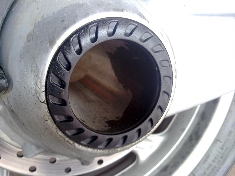

Wenn Dich das jetzt - vornehmlich am linken Rand - fleckig aussehende Rohr so massiv stoert, dass Du bereit bist 1500 Euro plus Montagekosten loszueisen, dann lasse Dir das komplette Hinterachsgetriebe (HAG) ersetzen und treffe nach dem Umbau entsprechende Vorkehrungen, dass sich diese Fleckenbildung nicht wiederholen kann. Das alte gehoert dann Dir als Andenken und fuer die eventuell kommenden Wechselfaelle des Lebens.
Alternativ fragst Du hier den als Forumsteilnehmer "der Bonner" bekannten Spezialisten, ob er Dir das Tellerad in deinem aktuellen HAG fuer deutlich weniger als den o.g. Betrag erneuern kann. Das Tellerrad bzw. die beiden Raeder scheint man aber bei BMW (laut ETK) nicht einzeln beziehen zu koennen. Eventuell weiss Michael auch noch einen dritten Rat, z. B. das Tellerrad auszubauen, ueberarbeiten zu lassen und wieder einzubauen. Natuerlich kannst Du das im Rahmen der Gewaehrleistung auch von BMW einfordern (wollen). Eventuell lernst Du dann die Fachleute jedoch mal von ihrer anderen Seite kennen, oder auch nicht?

Für mich ist das Stahl (irgendeiner, ist doch völlig Wurscht) mit einer metallischen Beschichtung.
Vermutlich vernickelt oder verchromt, was ebenfalls egal ist.
Diese Beschichtung löst sich und ist nicht wieder herzustellen.
Der zum Vorschein kommende Stahl wird rosten.
Daher wäre meine Vorgehensweise:
Reinigen/Entfetten mit Bremsenreiniger
Egalisieren/Schleifen der Oberfläche (400er Schleifflies)
Sauberes Abkleben der Öffnungen links und rechts.
Lackieren der Achse mit RAL 9006 Silber oder Schwarz Hochglanz, je nach Geschmack.
Am besten wäre ein guter 2 K Lack. Da es diesen aber natürlich nicht in der Sprühdose gibt, würde ich zum Lackierer um die Ecke fahren und mir das dort für kleines Geld kurz sprühen lassen..
Das wird auch keine Lösung für immer sein, da man am Simmerring nicht wirklich um die Ecke kommt, aber ab und zu ein ganz wenig Fett auf die Kante und gut ist für lange Zeit...

ich traue mir zu das zu zerlegen und dann im Fachbetrieb entweder Puverbeschichten oder sogar verchromen zu lassen. Da spreche ich mit dem "Chromer".
Da das aber "etwas" Vorarbeit erfordert, ist fraglich, ob einem das den Preislichen und Montage Aufwand wert ist.
Zumindest hält es dann wieder dauerhaft.
I c h würde es schleifen grundieren und ohne Zerlegen lackieren, wenn es sich schon nach dem Fein Schleifen als schön herausstellt nur 2K klarlackieren, dann ist es wie Chrom blank. Das wäre auch kostengünstiger. Dann eine neue schwarze original Plastik Abdeckung seitlich drauf und fertig ist der Lack.
