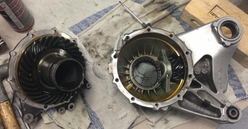

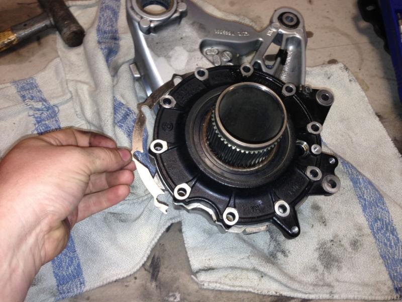

Ich hab die Teile nicht konstruiert und hab selber keine Ahnung. Das sind die Infos, die ich von BMW-Mitarbeitern aus der Werkstatt bekommen habe. Vielleicht solltest du denen mal eine Nachhilfestunde geben, wenn du es besser weißt.
Das muessen aber BMW Werkstattleute gewesen sein, die bei deren hausinternen Unterrichtungen zur Einfuehrung dieses Designelementes nicht besonders gut aufgepasst und obendrein wenig Ahnung von Metallen und deren Aussehen haben?
Bei der Hohlachse handelt es sich quasi um die hohlgebohrte Innenseite des im Hinterachsgehaeuse verbauten Tellerrades. Schon an der Farbe des Metalls des Hohlzylinders laesst sich erkennen, dass das kein Aluminium sein kann. Auch beim Anfassen wuerde man das vermutlich bemerken koennen. Das waren also eher keine Leute aus Metallfachberufen, die da geantwortet haben.
Maximal koennte da noch ein Aluzylinder eingeschrumpft sein, was ich zwar nicht weiss, aber stark bezweifle, weil eben mindestens die Farbe nicht passt.

Da ich mich mit Maschinenbau und Werkstoffkunde nicht auskenne kann ich nicht sagen, ob das Teil nun aus Edelstahl oder aus Aluminium ist. Vielleicht stimmt es, dass nur ein Aluzylinder eingeschrumpft wurde.
Mir scheint Du theoretisierst gerne, weisst aber nicht, was in so einem Hinterachsgetriebe vor sich geht. Aluminium als Werkstoff wie auch Edelstahl (wer ausser Dir hat das eigentlich ins Spiel gebracht?) verbieten sich fuer die Herstellung von dermassen stark belasteten Zahnraedern wie sie Teller- und Kegelrad darstellen aufgrund ihrer Werkstoffeigenschaften von selber.
Hier zwei Bilder aus einem hiesigen (im Sinne von Forum) Thread, die das veranschaulichen koennten:
http://www.gs-forum.eu/attachments/...tur-winkelgetriebe-bmw-r1200gs-bj-2007-80.jpg
http://www.gs-forum.eu/attachments/...tur-winkelgetriebe-bmw-r1200gs-bj-2007-90.jpg
Sie stammen zwar vom frueheren Modell ohne Wasserkuehlung unterscheiden sich aber prinzipiell nicht. Und jetzt bis Du dran zu sagen, wo da Edelstahl - oder noch verwegener - das Aluminium ist.
Nach meinem Dafuerhalten - ich werde es mir aber demnaechst nochmals genau ansehen - ist das Rohrinnere vernickelter Stahl des Tellerrades. Bei meiner Kiste habe ich diesen Bereich von Anfang an mit einem oeligen Lappen leicht eingesaut und wuesste nicht, dass da etwas fault. Das handhabe ich seit Jahrzehnten an allen zum "Bluehen" neigenden Metalloberflaechen mit gutem Erfolg so.
Viele Gruesse
