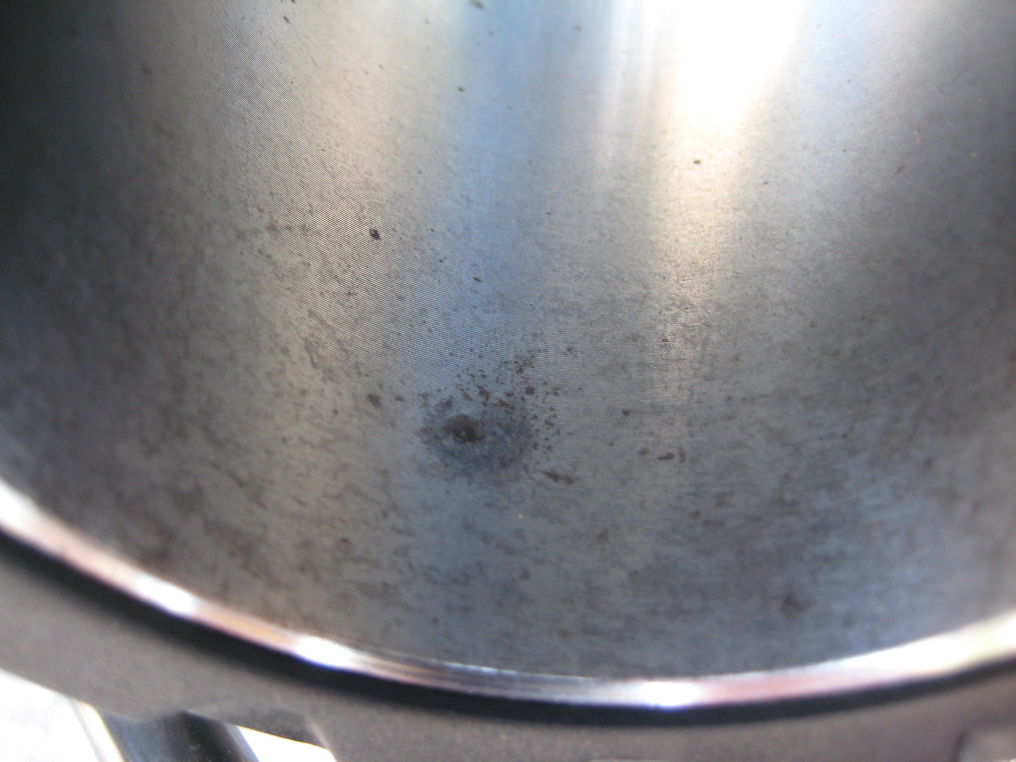

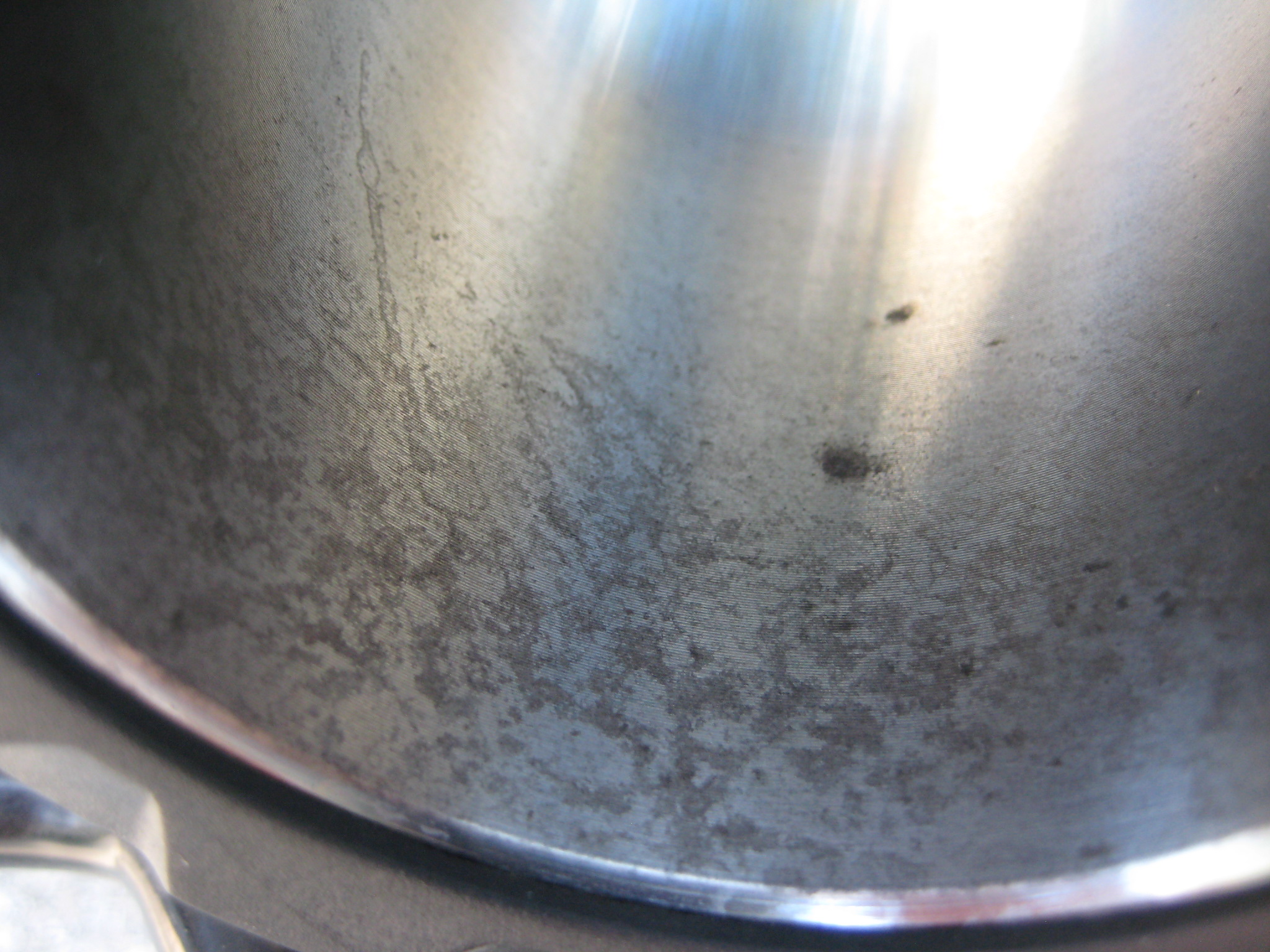

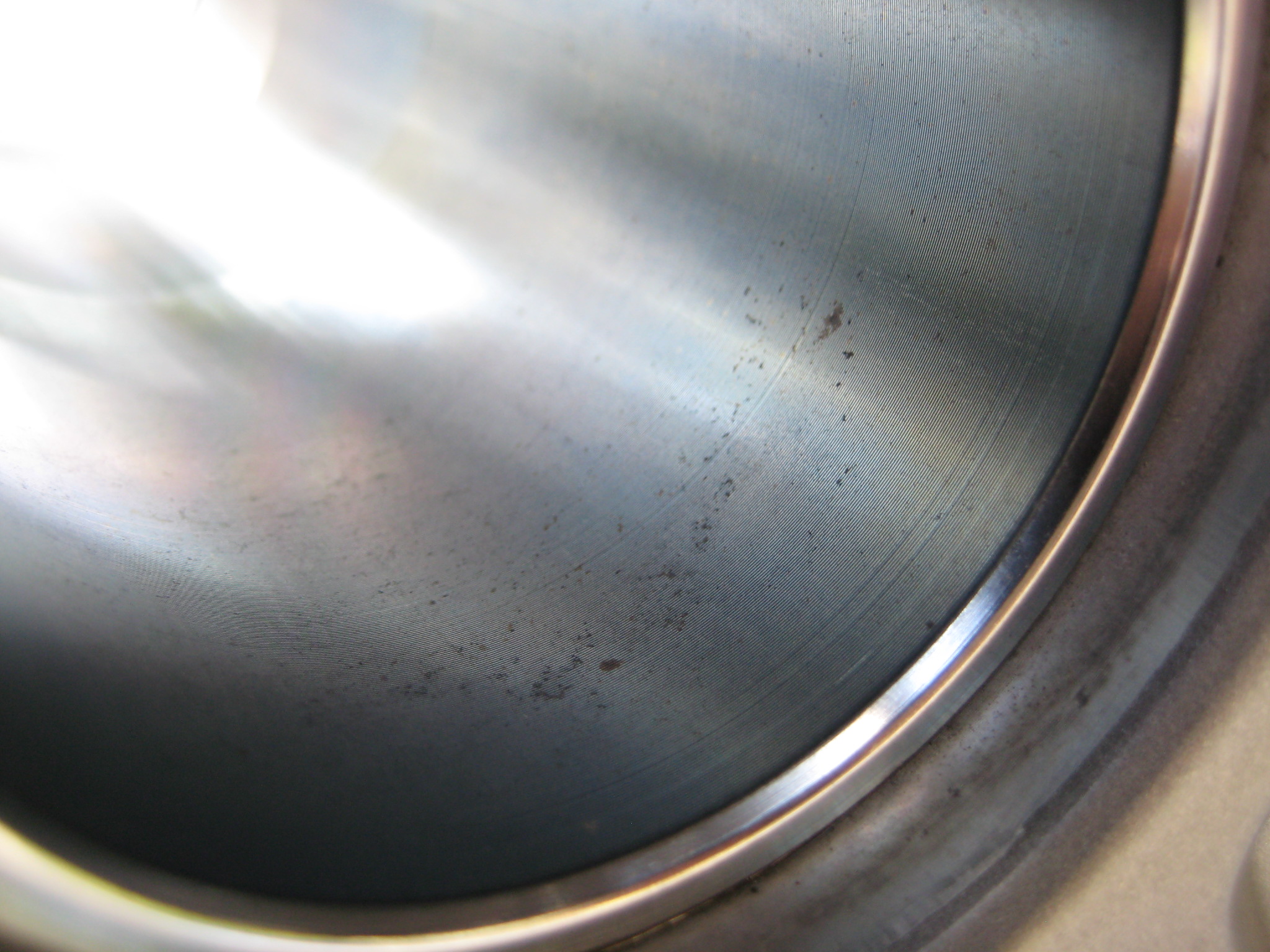

Das Bild finde ich prima (passt perfekt zum Thema), aber was darauf zu sehen ist finde ich schrecklich. Bei mir ist es zum Glück noch nicht so schlimm, aber ich bin im Anfangsstadium (siehe Bilder). Und das schon nach sechs Monaten Einsatz (ohne Winter) bei guter Pflege.
Wenn ich dann die vielen drei- oder vierjährigen GSen rumstehen sehe, die an der Stelle noch aussehen wie neu, dann frage ich mich einfach, was machen die anders? Aber vielleicht ist der Trick wirklich, nur bei schönem Wetter zu fahren. Sobald man die GS für das einsetzt, wofür sie gemacht ist, scheint das wohl normal zu sein und man muss es als "gegeben" hinnehmen.
Ich stimme völlig zu, welches Metall das auch immer sein mag ist im Prinzip egal. Wichtig zu wissen ist eigentlich nur, dass da außer Abdeckung drauf machen oder drüber lackieren (was für mich beides nicht in Frage kommt) leider kein Kraut dagegen gewachsen ist.
Bei der Dichte an erfahrenen GS-Fahrern im Forum hätte ich gedacht, dass man sowas ohne großen Aufstand mal kurz abklären kann. Der Weg zur Erkenntnis war überraschend holprig, aber zumindest hatte es Unterhaltungswert, und ich hab noch dazu was gelernt. :rolleyes:

(...) dann lasse Dir das komplette Hinterachsgetriebe (HAG) ersetzen und treffe nach dem Umbau entsprechende Vorkehrungen, dass sich diese Fleckenbildung nicht wiederholen kann. Das alte gehoert dann Dir als Andenken und fuer die eventuell kommenden Wechselfaelle des Lebens. (...)
Darüber hatte ich einen kurzen Moment lang tatsächlich nachgedacht (in Anbetracht der vorhandenen Vollkaskoversicherung), aber wie sich zum Glück mittels dieses schlussendlich doch sehr hilfreichen Threads herausgestellt hat, würde es mir mit dem neuen HAG genauso ergehen.
Anhang anzeigen 258142 Anhang anzeigen 258143 Anhang anzeigen 258144

ich würde es da es Stahl ist einfach mit einem Schutzwachs behandeln, da geht überhauptnix weiter.
Jährlich den sich ansammelnden Schmodder mit Benzin oder Bremsenreiniger runterwaschen und neu beschichten.-
Einfach ein Wachsspray kaufen, und wenns sein muss nach jedem Waschen trocknen und mit dem Lappen und Wachs drüber.

ich musste jetzt erst mal quer lesen, wobei mir die ersten Seiten ganz schön auf den Zeiger gingen.
Immerhin gibts jetzt was auch zum Thema (Respekt für Deine Besonnenheit und das Durchhaltevermögen Utricularia!).Ich habe auch die Flecken, allerdings schlimmer als in in den Bildern vier Beiträge vorraus und stören tun sie mich mittlerweile auch, jedenfalls beim Putzen.
Das scheint mir allerdings eine leichte Art Flugrost auf Stahl zu sein, verbunden mit etwas Gammel durch Staub, Bremsbeläge oder so.
Das ganze auf Edelstahl, wobei die Magnetprobe bei hoch legierten Stählen nicht funktioniert.
Allerdings ist mir nicht wohl bei dem Gedanken, das mit den Fingern in der Nabe im ersten Gang drehenden Hinterrad auszupolieren, ich brauche meine Hände noch.

Klobürste. Verletzte Finger oder Hände........
Schade für die Ideenlosigkeit hier.
Ich würde es so machen:
Kleines Hongerät auf Akkubohrmaschine und mit etwas Schmierung auf fast Hochglanz geschliffen.
Dann kann man machen was man will. Oben hab ich schonmal lackieren vorgeschlagen, aber Schutzwachs geht auch. Oder ab und zu mit Ballistol einreiben...
