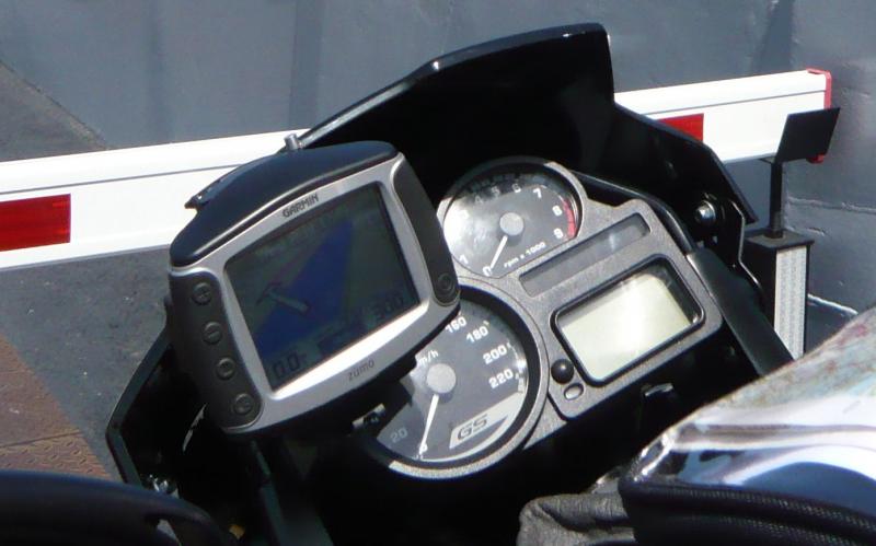

Moin Wolf,
habe die besagte Kombination verbaut, Flowjet und Navihalter von SW- Motech.
Bin absolut zufrieden. Die Sicht ist auch mit dem grossen Tankrucksack ok.
Tacho und Drehzahlmesser sind in der Sicht unbeeinträchtigt, lediglich die Multifunktionsanzeige ist teilweise verdeckt, dass heisst man muss sich etwas strecken, um dann alles sehen zu können. (Bin 1.85m)
Werde demnächst ´mal ein Foto einstellen, wenn der Schnee weg ist.

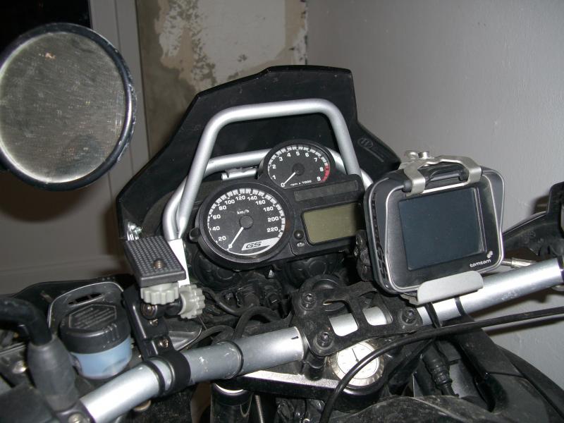

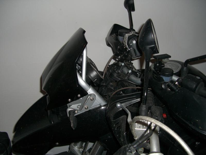

So, hoffe man kann etwas erkennen....
Gruss
Tilo
das ist ja die originl bmw halterung. diese habe ich vor ein paar tagen auch mal eingebaut, leider passt da dann der tt-garminträger für das nvi nicht mehr drauf :mad:
mich würde interessieren, ob das ganze mit dem oben gezeigten tt-bügel vielleicht passt...

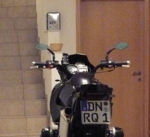

Also ich finde Navi+Flowjet passt hervorragend!
Einfach am Bügel über den Instrumenten.
Es verdeckt zwar dann den Tachobereich zwischen 50 und 120 km/h, aber der ist ja irrelevant. :D
Im Ernst, wenn ich das Navi montiert habe, zeigt dieses die aktuelle Geschwindigkeit an, und ohne Navi überdeckt der Halter nix.
Und von Vorne schaut es zwar seitlich raus, fällt aber nicht so sehr auf.

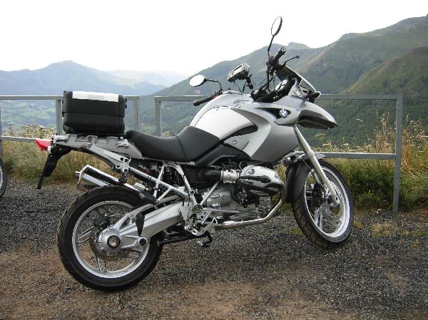

ich fahr im Sommer auch mit Flowjet, allerdings mit einen Streetpilot 2610 (der noch immer gut funktioniert). Der Streetpilot wird mittels RAM-mount fixiert auf einen RAM-ball. Der wiederum sitzt auf einen Bolzen zur Lenkerbefestigung. Es sieht dann so aus :
Das sieht zwar ein bisschen hoch aus, aber so sitzt das GPS höher als der Tankbag, und es wird so platziert das das Armaturenbrett gut zu sehen ist.
Hoffe es hilft weiter, mfG,
