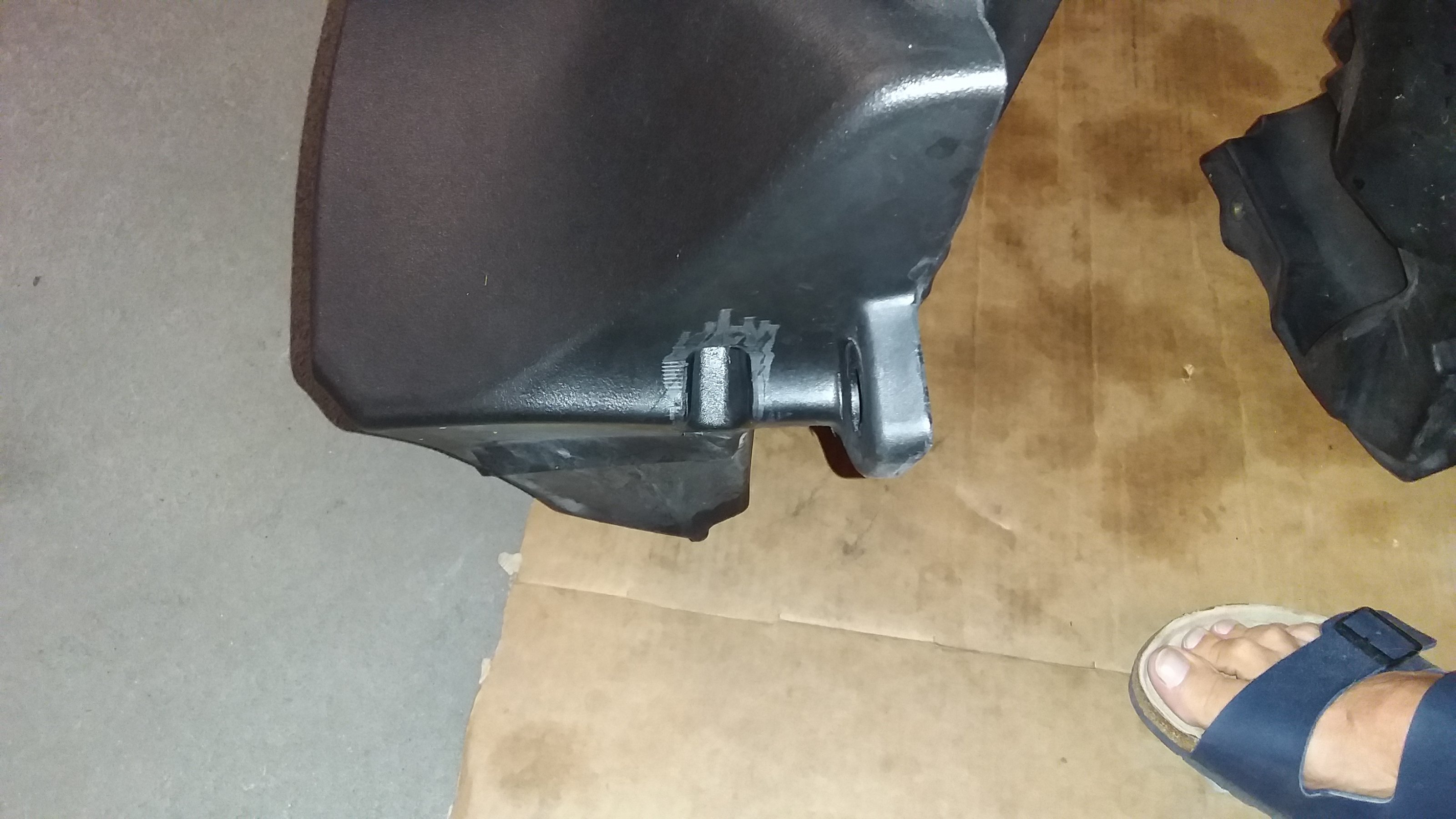

Also, für alle die es interessiert. So ging das bei mir nun zu Ende.
Ich wollte schon fast aufgeben und zurück zum Foliengeber. Die Anzeige blieb immer hängen wenn drei Striche weg waren. So nach 500km ging dann auf einen Schlag auf Null. Aber keine Reservelampe. Einmal mit 93km restreichweite stehen geblieben.
Nun, ich hab dann einen Tank bei Ebay gesehen von 10/2011.
Und der ist tatsächlich an zwei Stellen anders. Unten hat meiner eine Aufnahme für den Foliengeber.Die hat der 2011er nicht. Und an der Seite beim 2011er ist noch eine Ausbeulung zu sehen am Rand der Aluabdeckung links.
Das erklärt, warum der Hebel zweimal hängen bleibt.
Also Tank bei Ebay gekauft und nun umgebaut. Alles passt nun.
Nebeneffekt....die Besfestigungsbohrungen passen jetzt 1a. Vorher hab ich die Schrauben kaum rein bekommen.
Das Bild zeigt die Ecke unten links. Die verhindert wohl die Reserve Anzeige.
Also billig war das nun nicht mehr. 300eur sind drauf gegangen. Aber ich hab nun ja noch einen Tank zu verkaufen. Gibt's in Ebay Kleinanzeigen.
