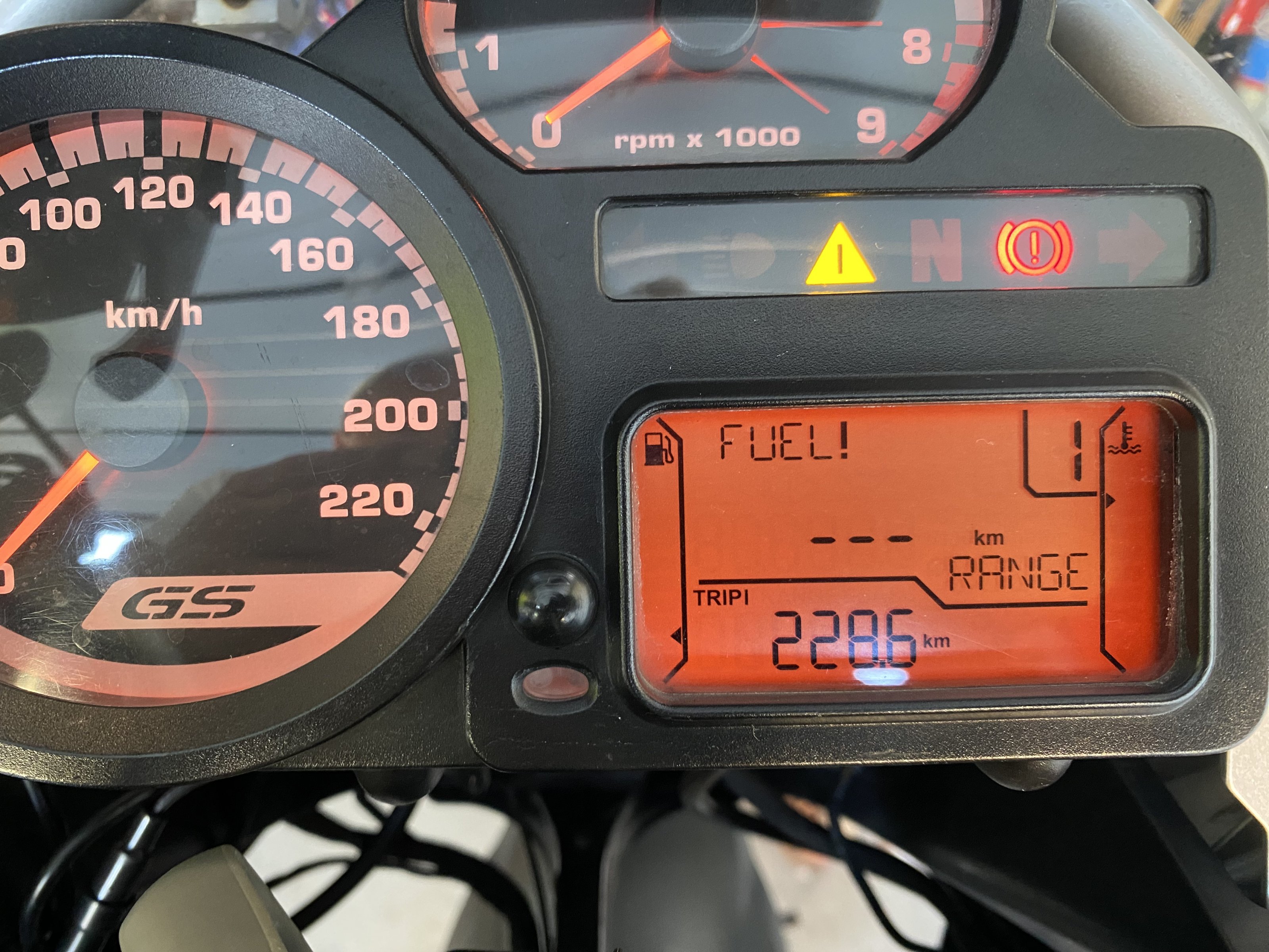

Da meine Foliengeber schon einige Zeit defekt ist und seit kurzem überhaupt nicht mehr funktioniert, Tankanzeige zeigt dauerhaft Leer an, Tanke ich nach Tageskilometer Zähler und damit komme ich sehr gut klar, da meine Adventure ( K25 Bj. 2007) ja auch eine sehr großen Tank hat.
Was mich stört ist das die gelbe Kontrolllampe ständig blinkt, die Frage ist, kann man den Foliengeber am Tank überbrücken, so das er z.B. dauerhaft voll anzeigt und hat das einer von euch schon gemacht?

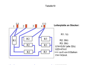

Ganz so eingfach nur mit "überbrücken" oder einem Widerstand glaube ich nicht, dass es funktioniert. Meine Lösung war vermutlich etwas zu aufwändig, hat aber bei mir funktioniert, siehe Anhang (bitte um Nachsicht wegen der rudimentären Darstellung). Jetzt habe ich wieder einen einen Foliengeber dran. Alles bitte ohne Gewähr, ist auch nicht ganz einfach zu erklären.
Der Foliengeber hat 4 Anschlüsse (Pins):
-an Pin 1 und 4 liegt die Heiz-Leiterbahn der Folie, die muss man vermutlich nicht simulieren (ist aber in meiner Schaltung auch simuliert, funktioniert evtl auch ohne die R3 Widerstände)
-und an 2 und 3 liegt eine Thermospannung von ca 40mV an (als Signal für die Anzeige "voll" - das könnte aber je nach Foliengeber etwas abweichen)
Die letztere Spannung muss man an den Pins 2 und 3 simulieren, um die Anzeige auf "einige Balken" zu bringen und die gelbe Lampe aus bleibt.
Das war bei mir sehr rudimentär auf einer Experimentier-Leiterplatte aufgebaut. Kann bei Gelegenheit ein Foto machen zur Veranschaulichung.

Danke für eure Hilfe, ich bekomme leider den Anhang Raymo nicht auf, das hört sich auf jeden Fall gut und Günstig an und Ich würde es als erstes mal ausprobieren, den Sensor kann ich dann immer noch bestellen wenn es nicht klappt.
