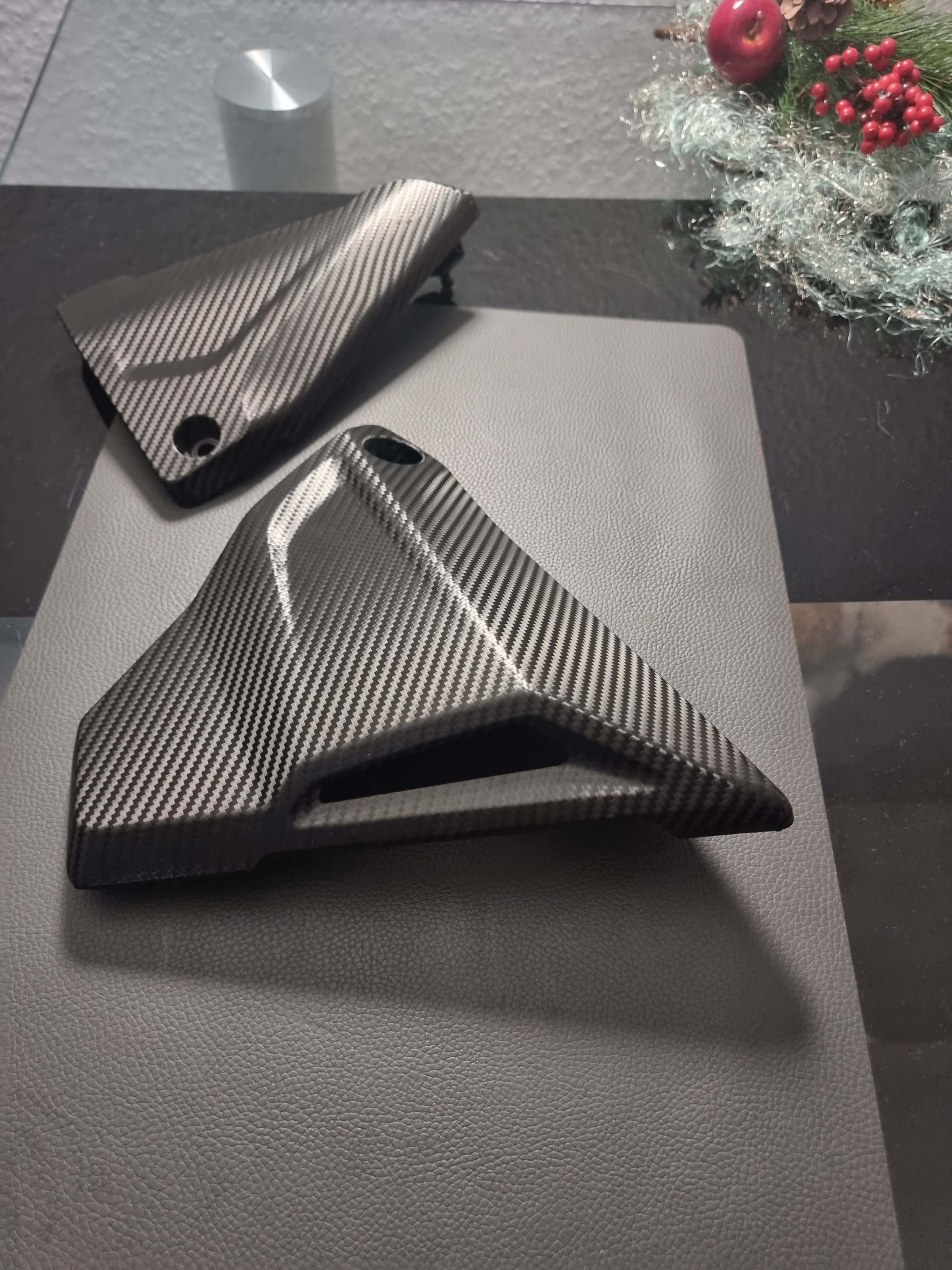

Hy, möchte das eine oder andere Teil Folieren mit Carbonfolie von 3m.
Bei dem einen oder anderem Teil sieht das aber nicht ganz einfach aus.
Wer hats gemacht oder kennt sich aus ?
Die kleinen Seitenteile bzw Batteriedeckel hab ich gemacht, aber das ist ja eher Kinderliga.
Auch wenn es mit den beuen Modernen Folien ja echt sehr einfach ist.

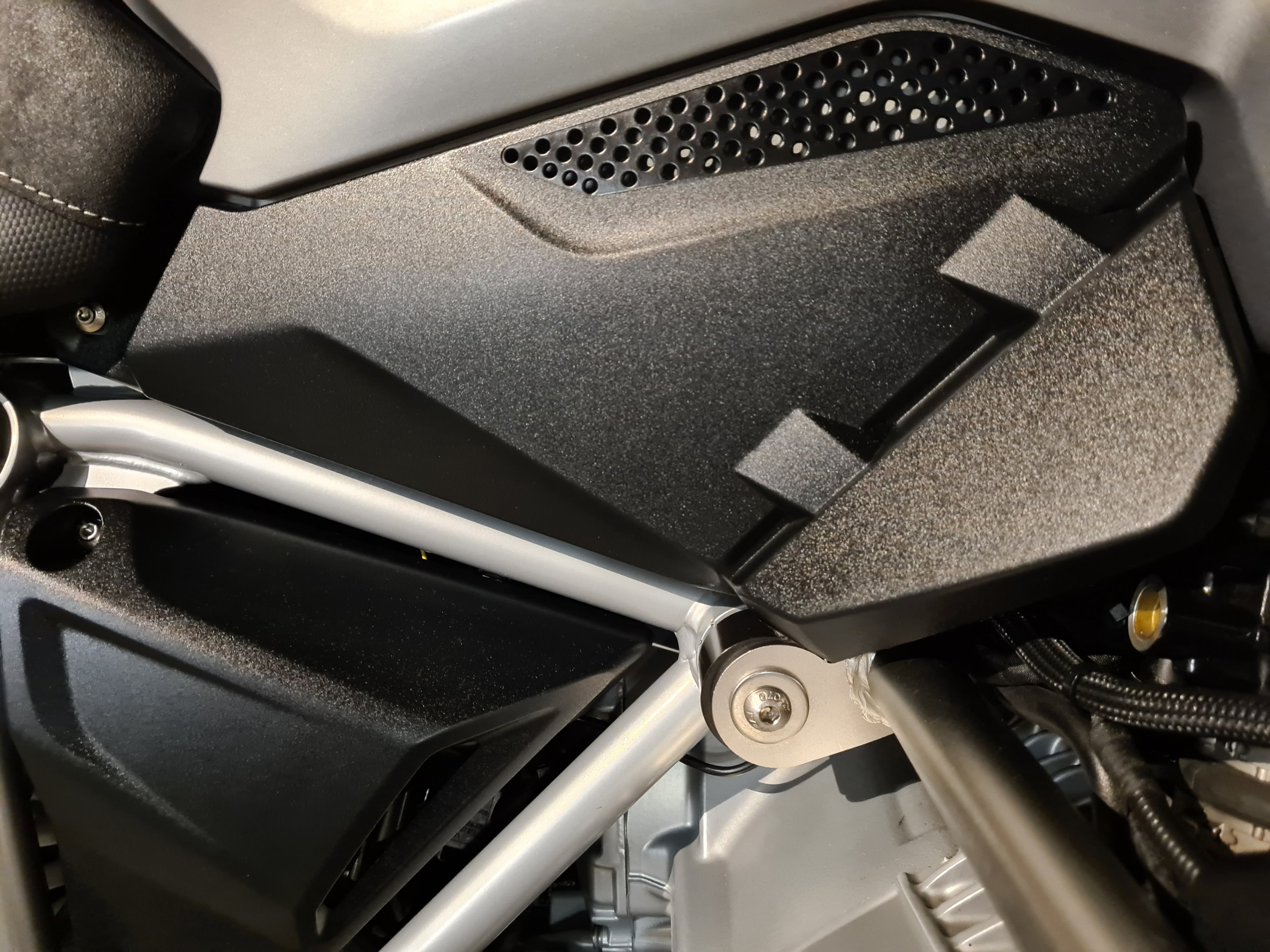

BEI DEM teil bin ich grad am überlegen ob es aus einem Stück überhaupt möglich ist zu Folieren.
Löcher muss ich wohl ausschneiden, aber wie ich jetzt rechts über die Kante kommen soll, ist mir in einem einem Stück ein Rätzel. Aus zwei Stücken machbar, aber auch nicht so wie es soll.
Werd einfach mal testen, und berichten.

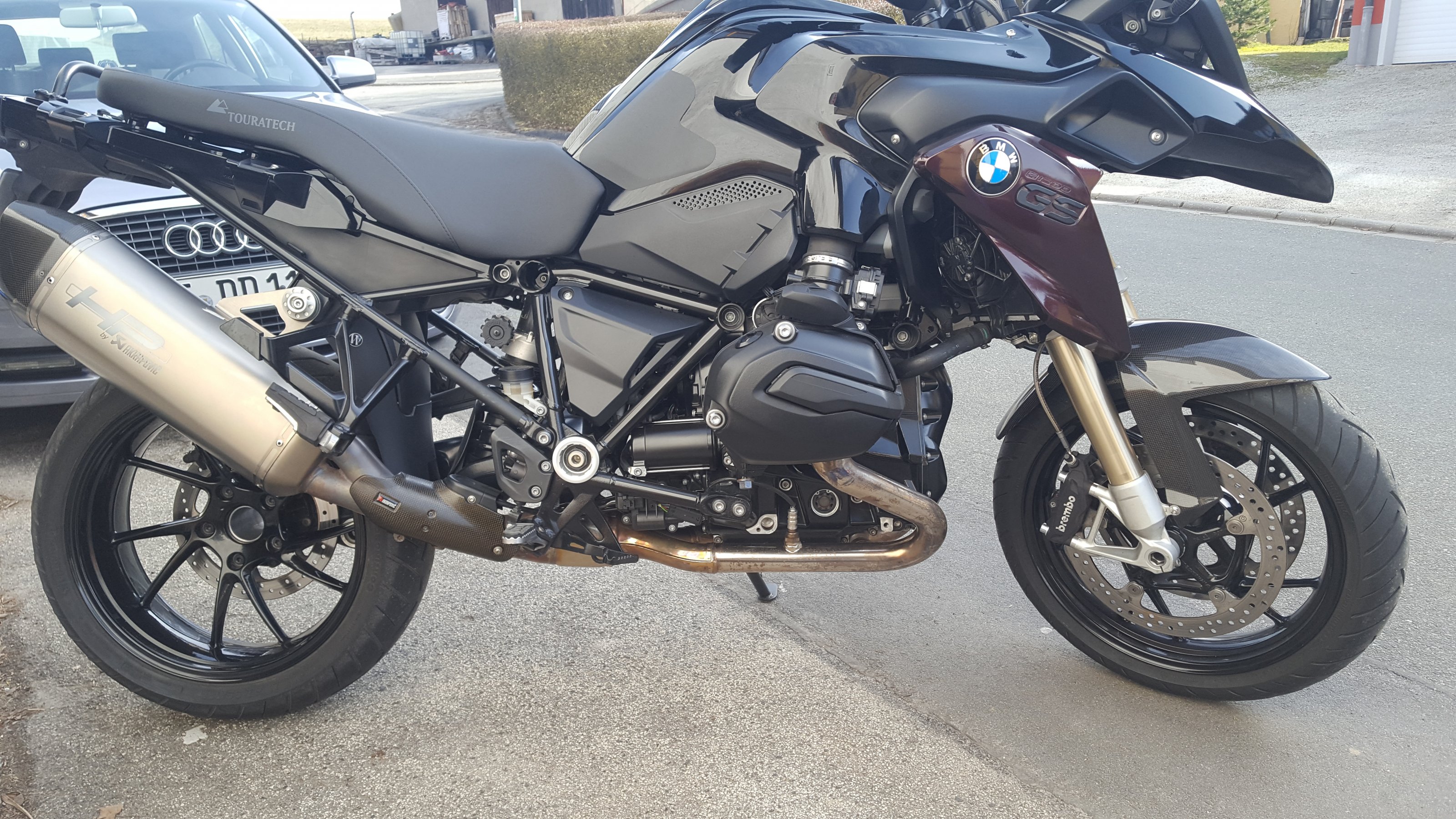

Aber was genau macht man dann an der Stelle wo das Eblem sitzt?
ich habe es auch so gemacht. Emblem raus, folieren und später wieder das Emblem rein.
Mit einem weichen Kunststoffspachtel, läßt sich die erhitzte Folie in die Vertiefung rein "modellieren", so das die Folie auch später erkaltet nicht reißt, wenn das Emblem wieder eingesetzt wird.
Das sind übrigens die Stellen, wo man die besagte Geduld braucht. :wink:
Ach ja, ich habe die Kühlerverkleidungen vor ca 1,5 Jahren foliert und da hat sich bis heute nichts verändert, gelöst, oder anderwertig Schaden genommen.
das würde ich komplett "überfolieren" . Die Löcher sind später als Anzatz sichbar. Ähnlich wie bei den Schriftzeichen bei den Kühlerverkleidungen. Die Löcher ausschneiden, wäre eine Herausforderung, die sich dann auch negativ in der Haltbarkeit zeigen wird. Abgesehen davon, könnte ich mir nicht vorstellen, die Löcher so frei zu schneiden, das es am Ende auch Ansehnlich ist...
Letztlich könnte ich mir aber auch vorstellen, dass es mit Sprühfolie insgesamt zu einem besseren Ergebniss kommt, um in den Ecken eine Haltbarkeit zu gewinnen.
