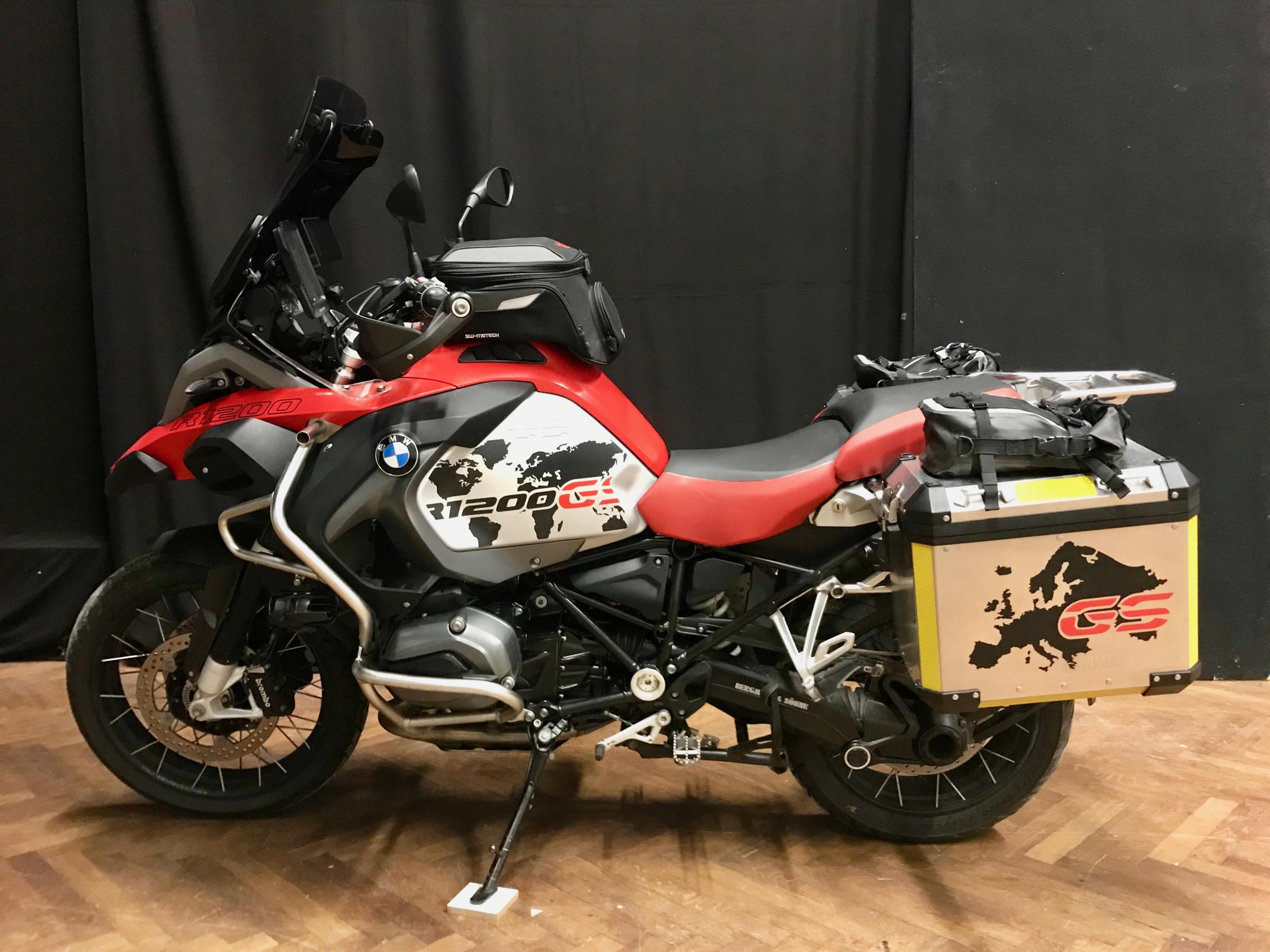

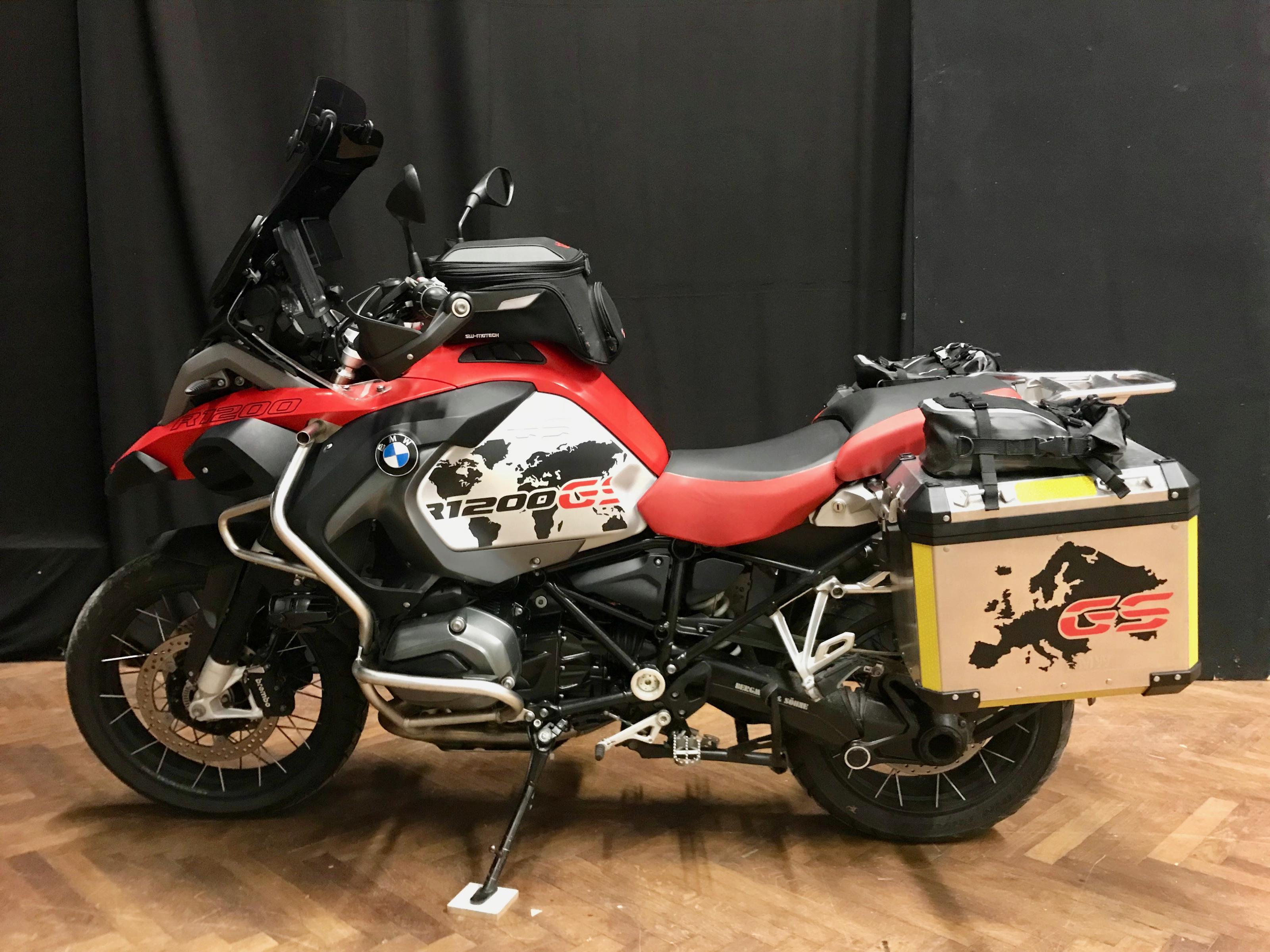

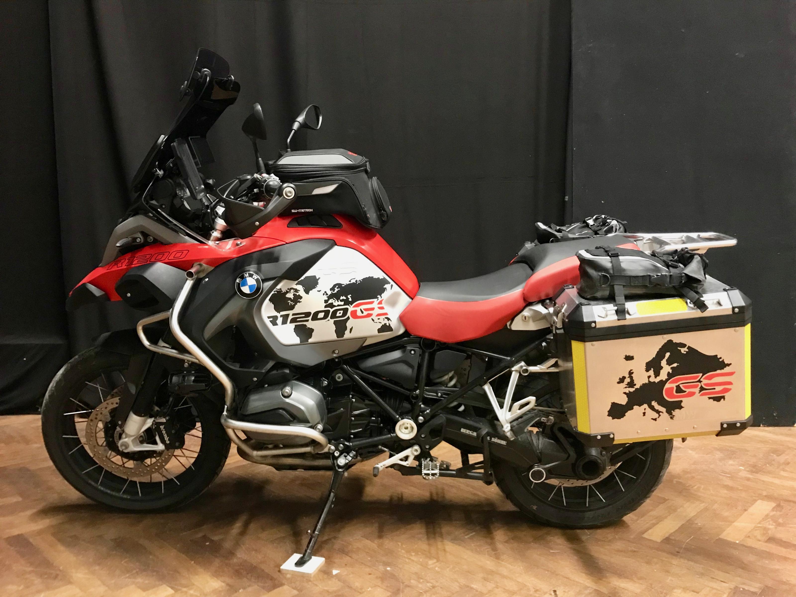

greyman
09.06.2017
348
Wie viel vom Koffer sollen denn foliert werden?
Vollflächig in Farbe der Plastikteile? Ist mit CarWrapping Folie schnell und einfach gemacht.
Oder fertige Bilder mit Transferfolie?
So wie hier an den Koffern und am Tank?
Hat etwa 30min pro Folie gedauert, ist doch kein Hexenwerk.
Gut reinigen und entfetten, Spühliwasser auf Oberfläche, Schützfolie abziehen, Spühliwasser auf die Folie und auflegen.
Ausrichten und dann von der Mitte her ausrackeln, dabei wo nötig die Transferfolie einschneiden. Transferfolie ab.
Nochmal mit einem Föhn leicht erwärmen und andrucken, dann ein paar Stunden trockenen lassen.
