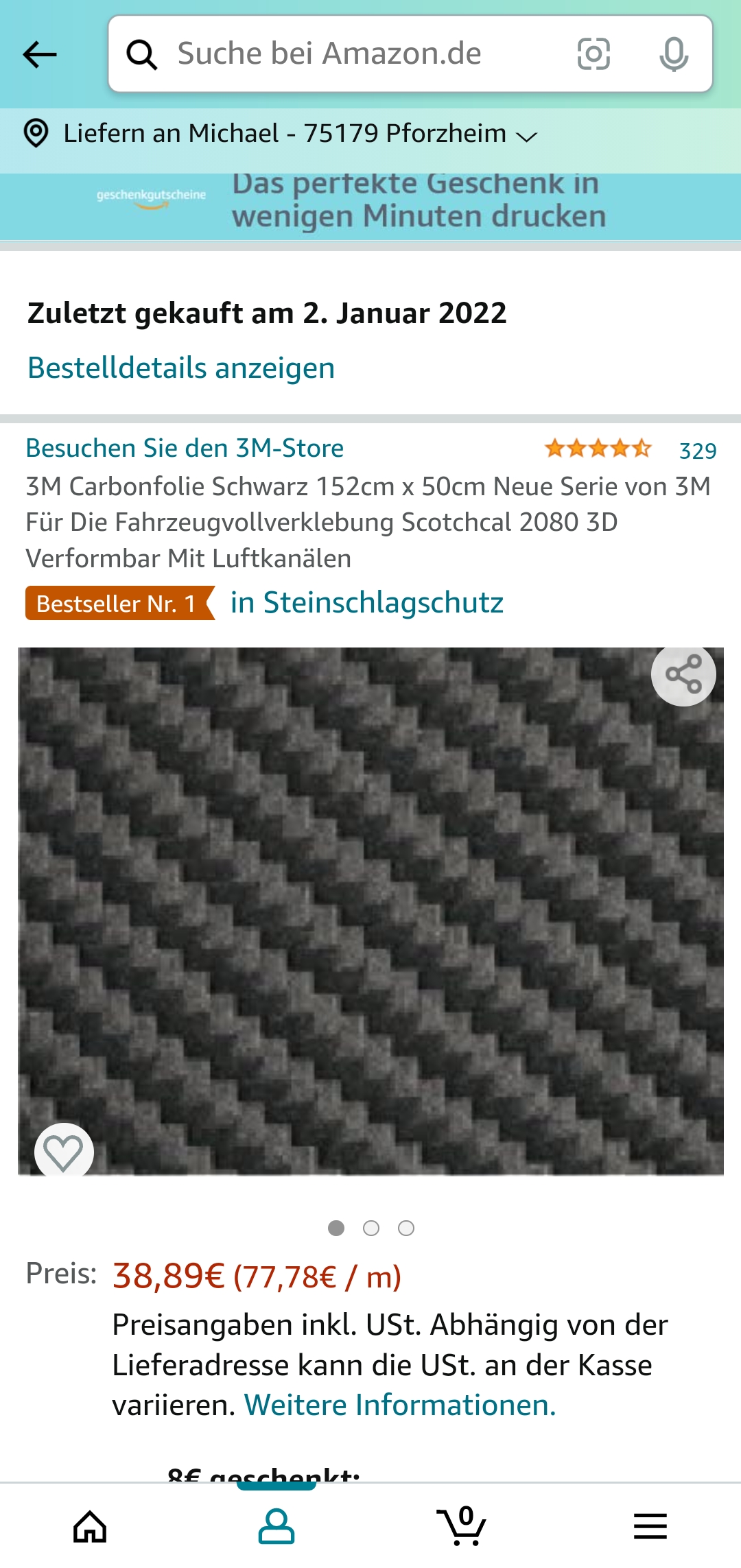

3M von Bananenzone lach... 3M ist einfach in solchen Sachen top.

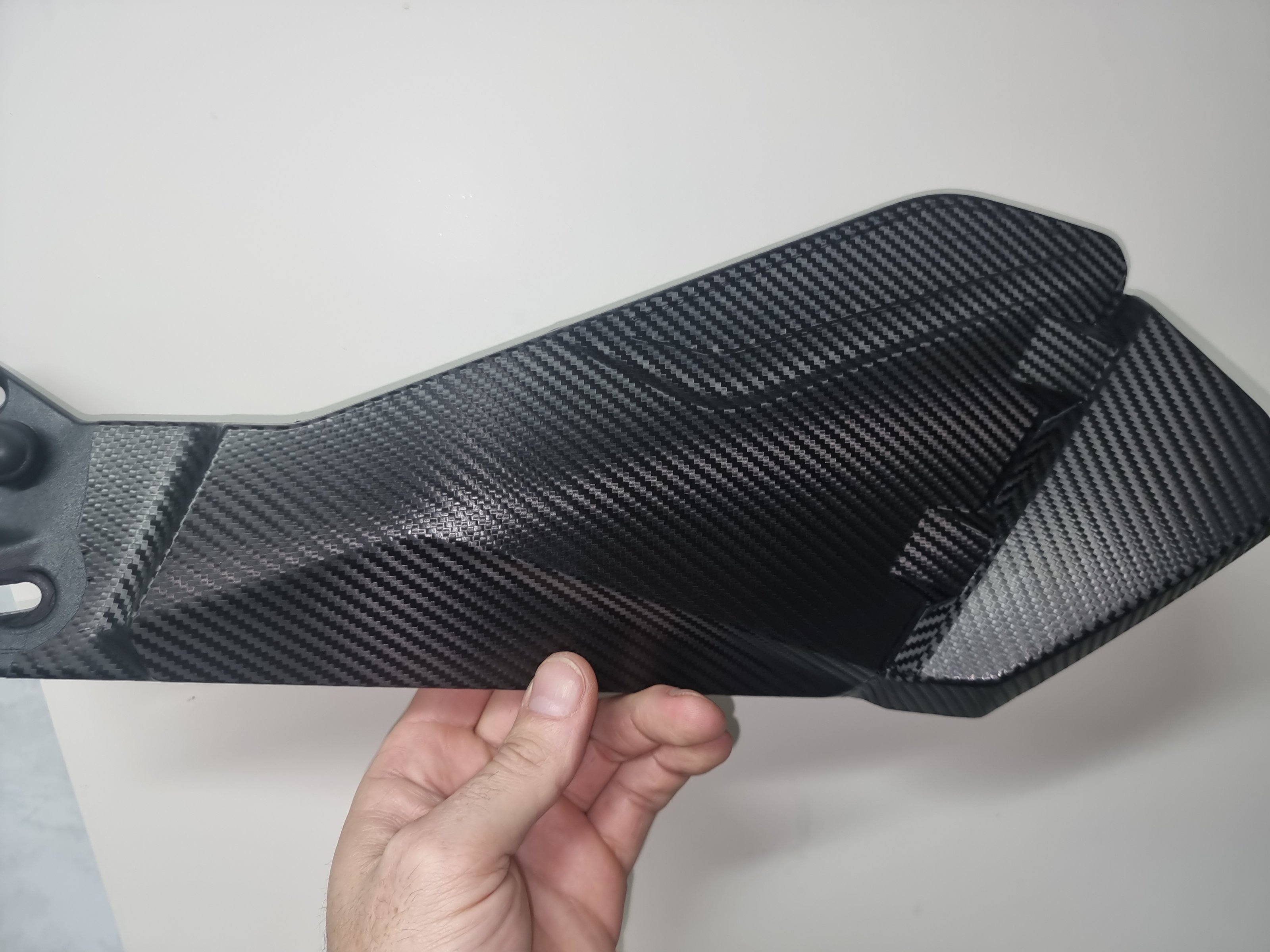

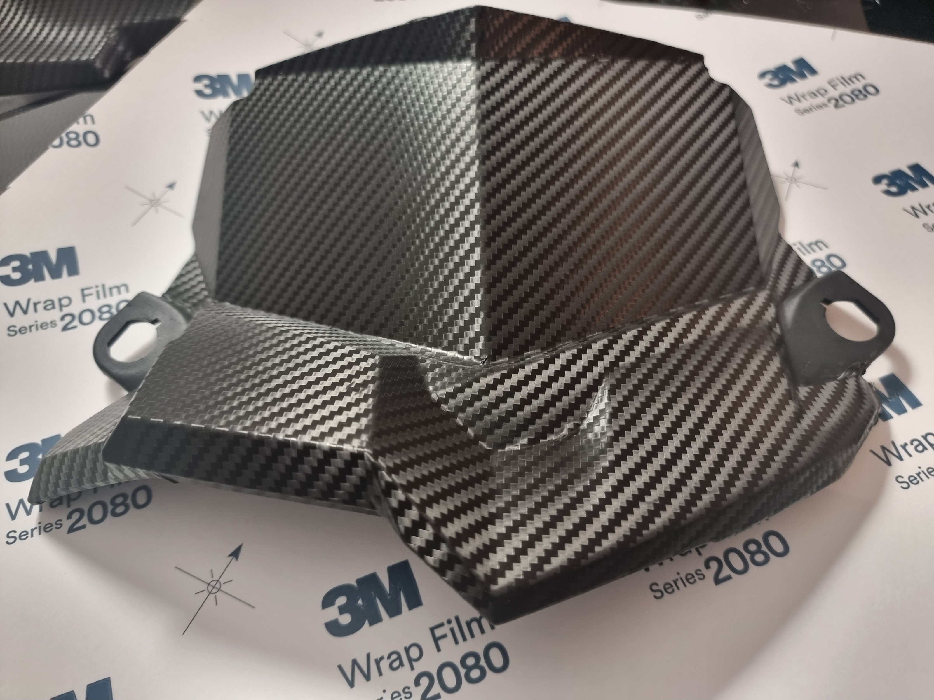

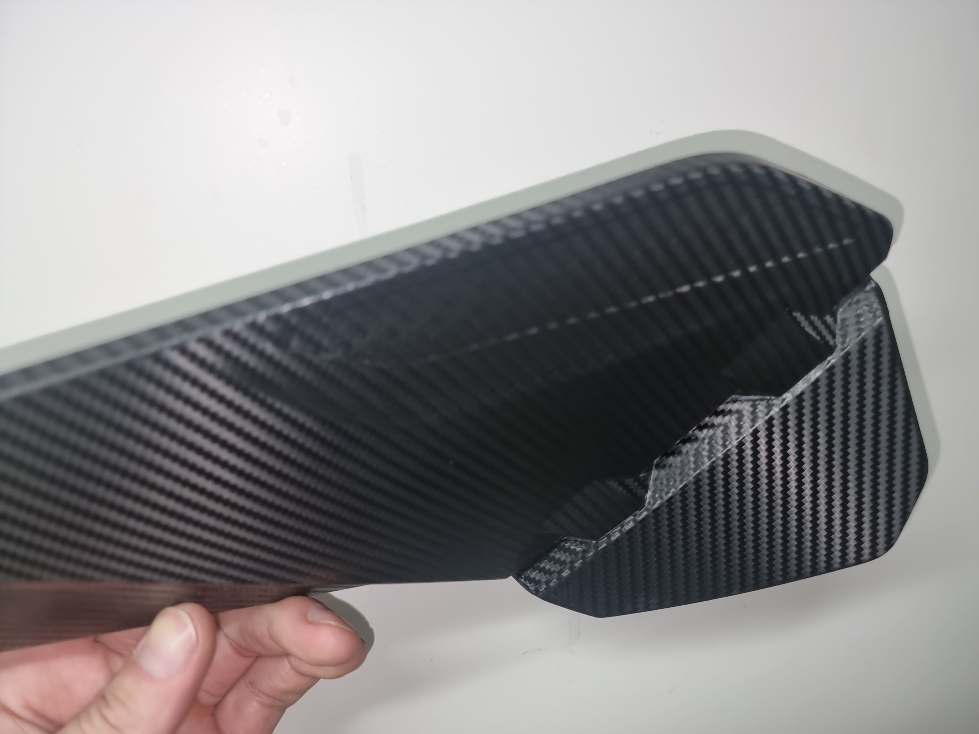

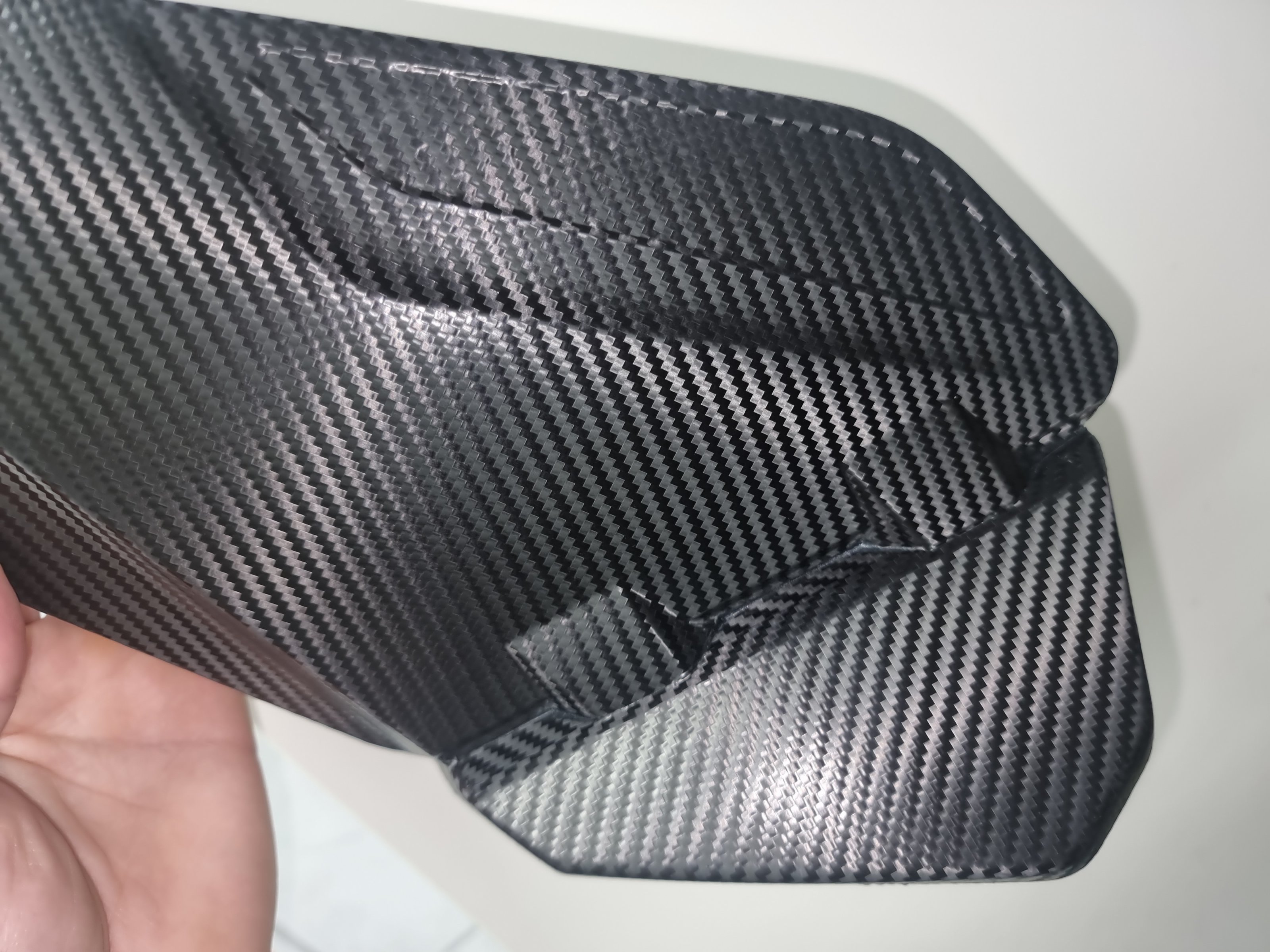

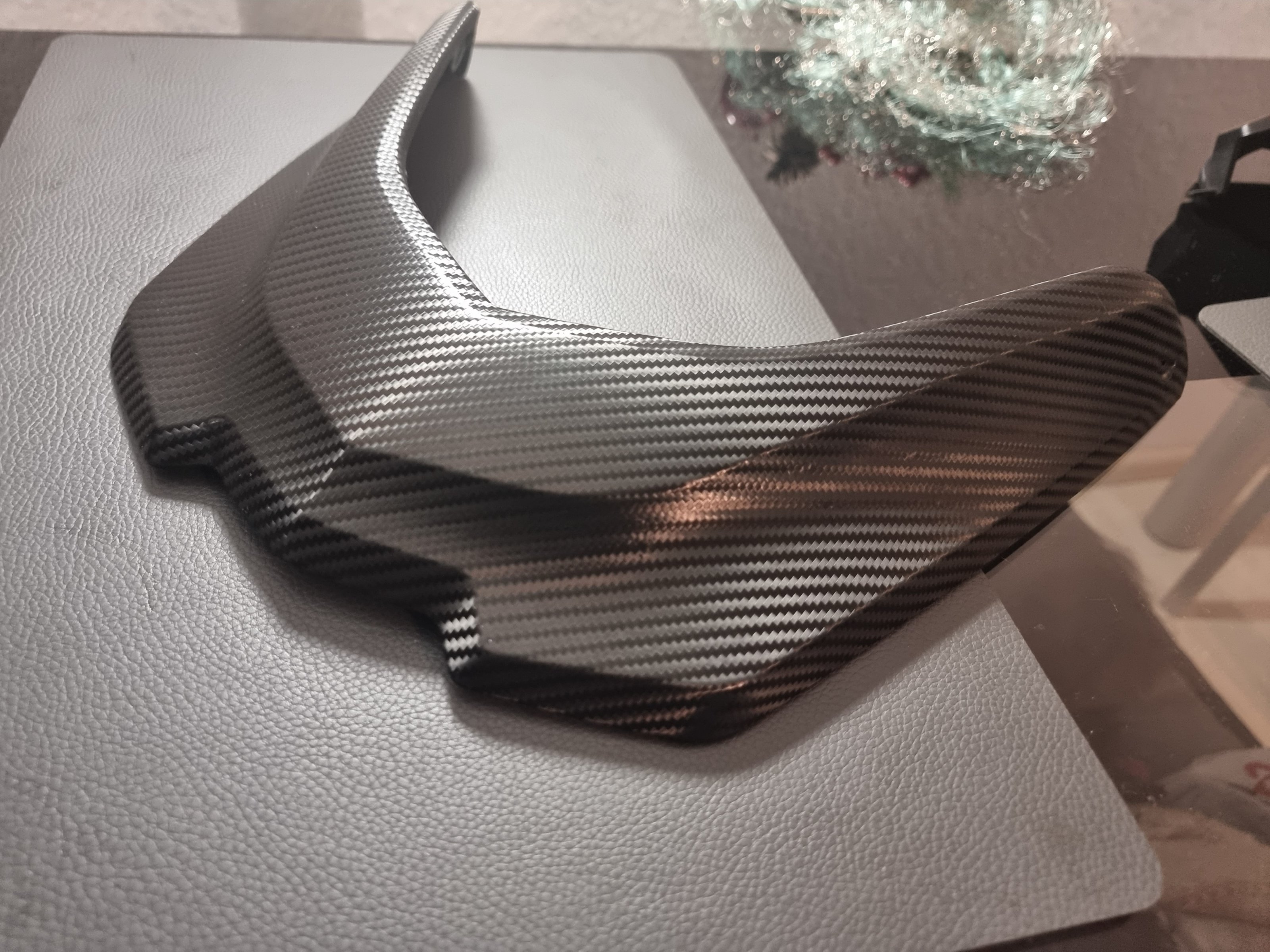

So die nächsten 3 Teile sind fertig.
Bei der Schnabelverlängerung war ich guter Dinge ! Und war auch ok. Ist machbar.
Bei dem war ich der Meinung, das es unmöglich ist, das zu Folieren ! Aber mit viel gedullt und schmerzenden Fingern hat es beeindruckend gut geklappt.
Da dachte ich Kindergarten, aber ganz so Locker wars dann doch nicht.
Jetzt versuch ich Morgen noch die Tankunterverkleidung, und vor denen hab ich am meisten Angst. Hab jetzt lange überlegt und gepkant ! Und bin der Meinung das die einzigste Schorse ist, das ich vorne anfange um das extreme 3D hinzubekommen.
Dort hab ich noch das meiste Material um in alle Richtungen zu kommen. Aber da denk ich wieder fast unmöglich. Aber mal schauen. Nach hinten hab ich dann weniger möglichkeiten, aber da wirds dann auch relativ 2D.
bin froh wenn ichvdas geschafft hab.
Dann überlege ich mir Eventuell noch andere Teile zu machen, wie Fender, Heckspritzschutz usw.
Mal schauen, soll auch nicht übertrieben ausschauen.
Eventuell war ich auch erstmal paar Wochen um zu schauen wie haltbar die Geschichte ist.
Werde weiter Berichten, wenn es jemand Interessiert ?
Grüße Micha

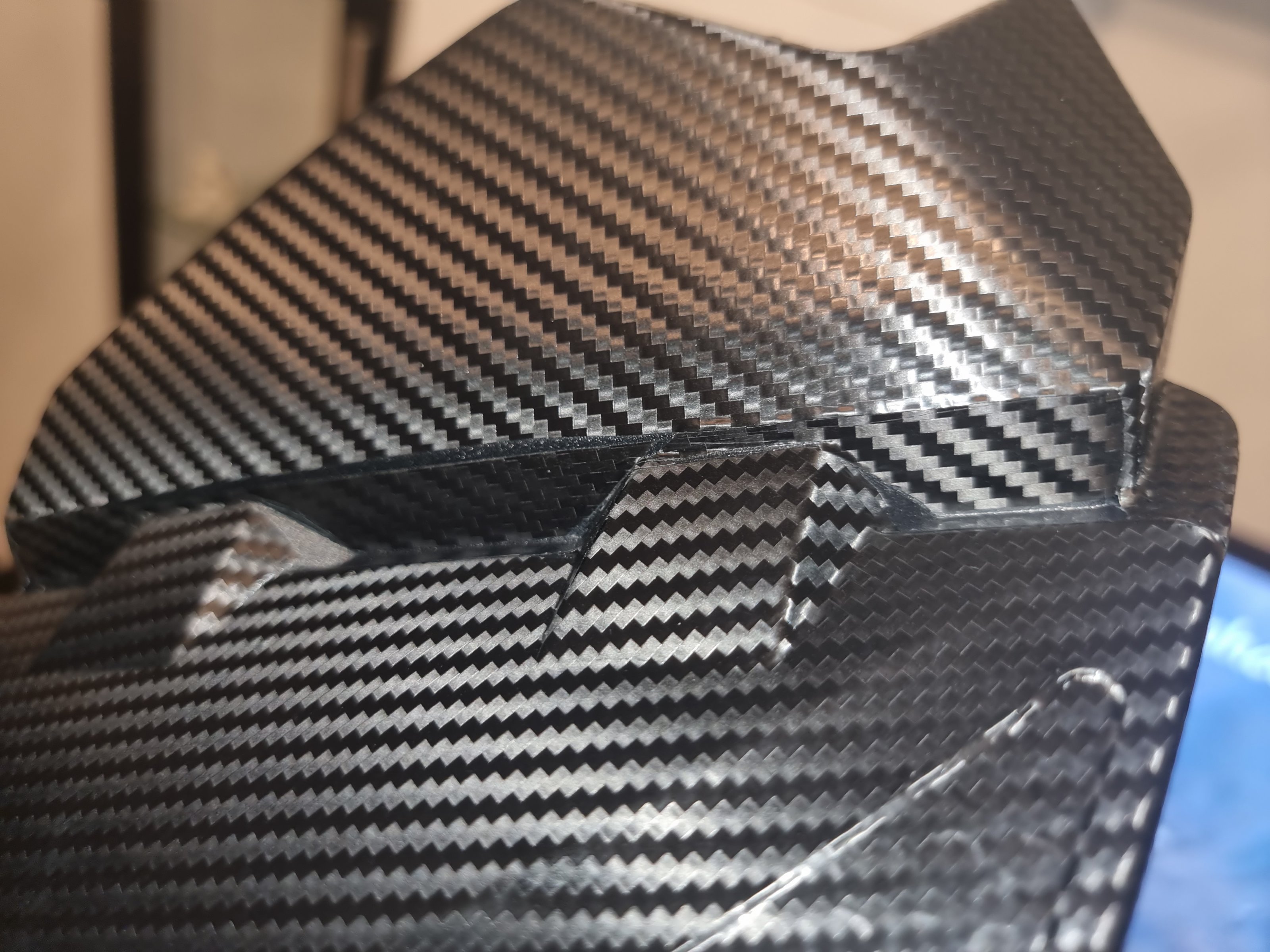

Habs versucht in einem Teil, ist aber unmöglich !
2 Teile geht, aber zufrieden bin ich nicht. Hab mir jetzt neue Folie bestellt. Lieferzeit 1 Woche.
Jetzt weis ich warum das Teil bei keine Folierten GS Foliert ist ! Nahezu unmöglich.
Micha1200gs
Micha1200gs
24.04.2021
1.084
Ich lasse es mal so und versuch das 2. Teil besser zu machen. Wenn das klappt, mach ich es neu. Ansonsten geht es erstmal.

Auf dem Bild sieht es jedenfalls top aus 👍

Ne nicht wirklich.
Bisschen besser muss das werden.

ok - das Muster lässt aber aus der Entfernung betrachtet, ein paar Fehler verschwinden :)
Du siehst es natürlich sofort - aber jemand anderes?

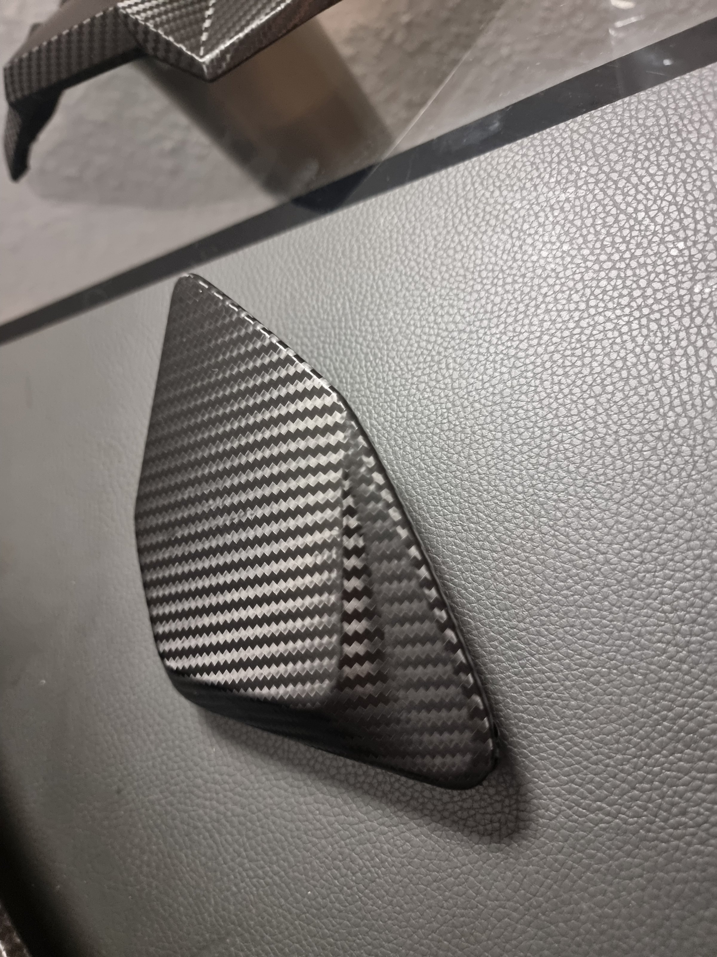

Grüße Micha
Also mich interessiert es ziemlich, vor allem bin ich Gespannt wie es alles am Moped wirkt. Und die jetzigen Teile sehen doch alles sehr gut aus
Genau das wäre jetzt meine Frage 😅
Wo soll bei deinem Versuch der Fehler sein?
Vielen Dank für deine Dokumentation. Freue mich auf weitere Ergebnisse
Das sieht kein Schwein, da muss man schon genau hinschauen... und niemand stellt sich hin und schaut Dein Mopped aus 60cm Entfernung an... das macht nur der Eigentümer direkt nach der Folierung. :wink:
An meiner K25 war der Heckrahmen aus Reststücken Mattschwarz foliert. Hat auch keiner gesehen.

Ja ich habe ne Perfektionsmacke grrrr die GS ist mein ein und alles und hätte ich mir ohne das Erbe meiner Oma nie leisten können.
Bin nur ein kleiner Rettungssanitäter und wie man weis ist das Leben Retten nix wert ! Beim Daimler am Band würde ich mehr bekommen. Aber egal.
Hab noch ein letztes Stück Folie und werde später die zweite Seite anfangen.
Hab bis 3:30 an ner Lösung getüftelt, wie am Besten anfangen, Eventuell mit Schablone und vorschneiden.....aber die Ultimative Lösung gibt es nicht. Ist einfach ein Gedultsspiel.
Wenn ichvdas zweite so hinbekomm wie das erste, wäre ich schon zufrieden.
Auch ein Problem ist das schneiden. Man schneidet zwangsläufig ins Kunstoff.
Rückbau damit fraglich wegen den Kratzern.
Knifelessband geht da leider auch nicht.
Gibt immer noch die Möglichkeit aus Wassertransfertechnik, sollte das alles nix werden oder sich mal ablösen.

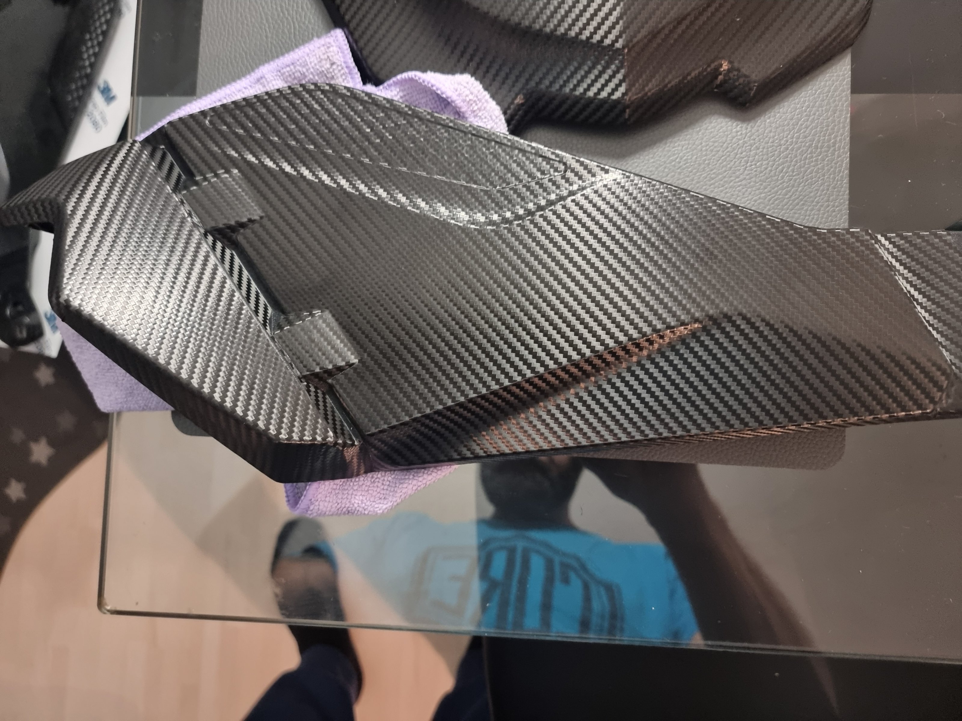

Vielen Dank Topas.

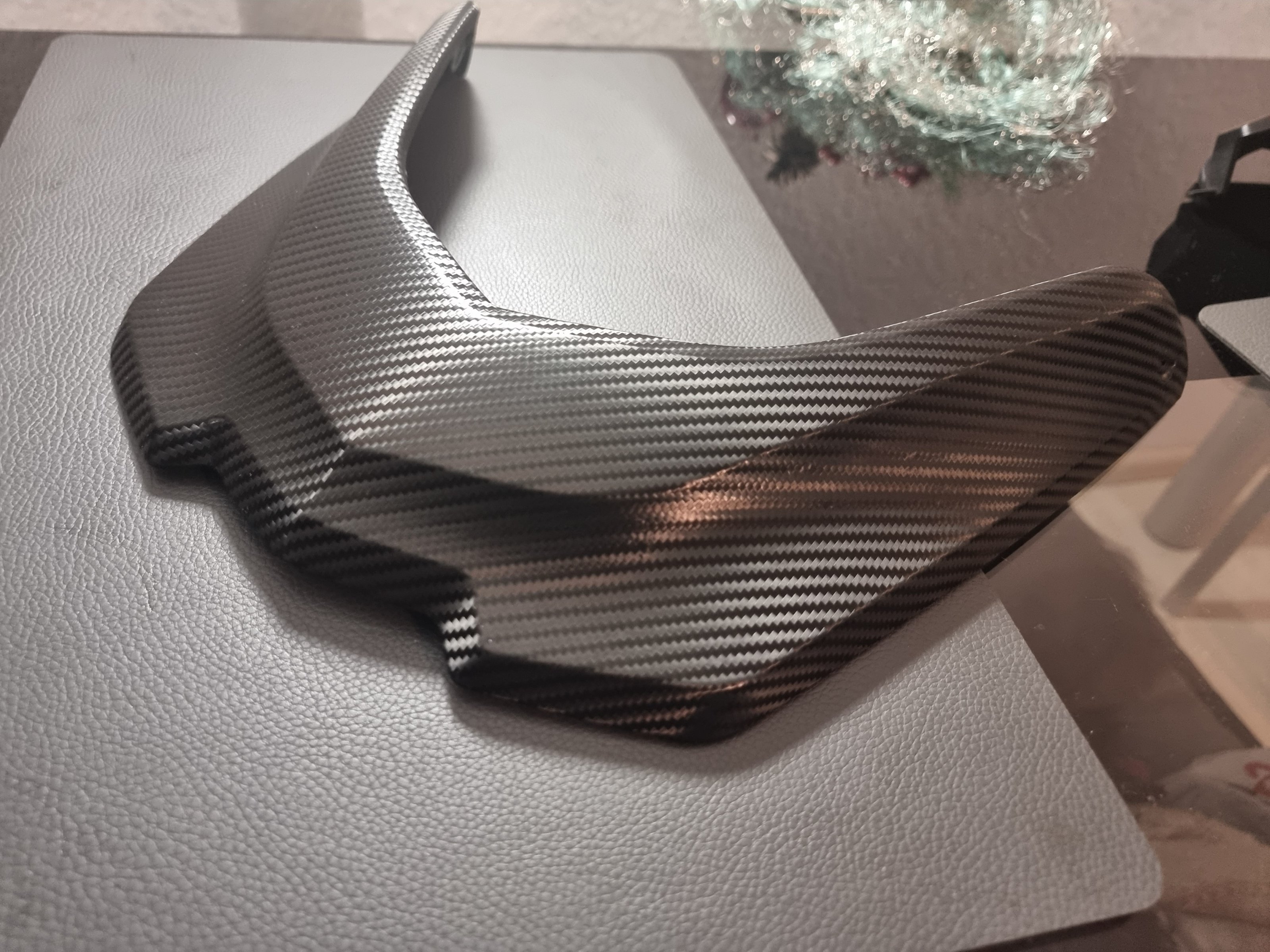

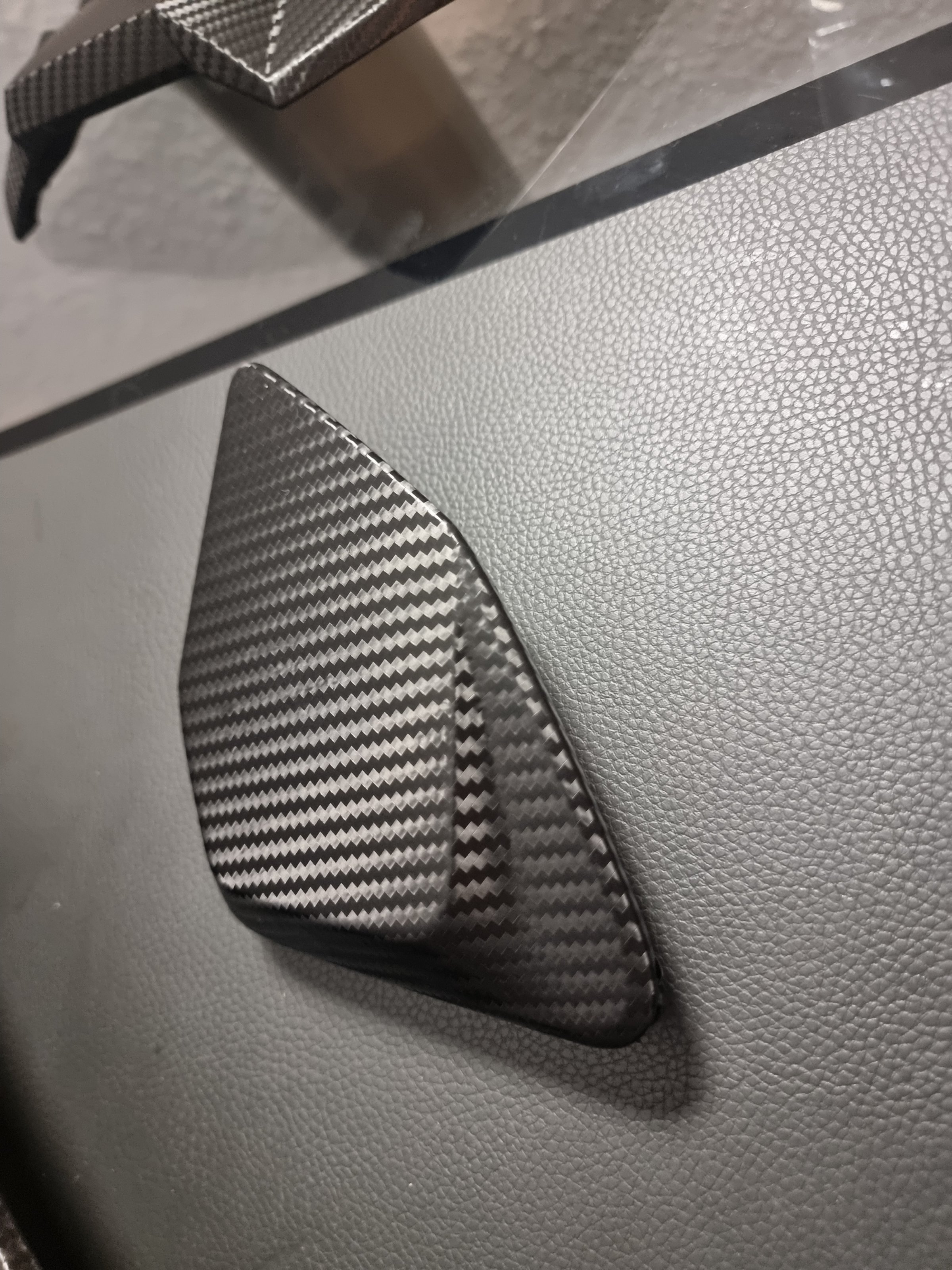

Folie hat doch noch für die andere Seite gereicht jipi und ich hab die Lösung gefunden.
Fast Perfekt geworden.
Jetzt müssen sich nur noch die Finger erholen.
Bin ichbfroh das das jetzt vorbei ist ! Alles andere ist jetzt einfacher.
Werdebdas heute denk ich Anbauen und dann entscheiden ob oder was noch Foliert wird.
Danke euch das ihr bei dem Projekt dabei seit. Mach gleich mehr Spaß lach....

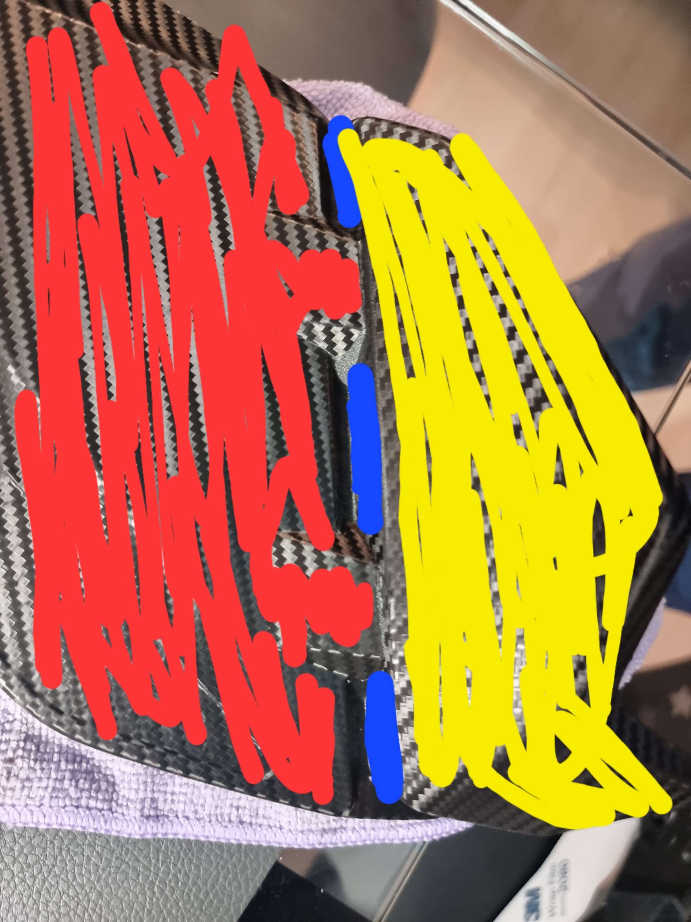

Wenn sich das Teil mal jemand antun möchte, sollte man in folgender Reihenfolge in 3 Teilen Folieren und sich sehr viel Zeit und Gedullt nehmen.
Als erstes die Blaue Flanke über die Höcker. Also ein durchgehender Streifen.
Dann Rot mit den Höckern und der Seiten der Höcker.
Zum schluss dann der Gelbe bereich.
Versucht erst garnicht von irgendeiner Seite in die Vertiefung zu kommen, dazu ist die Fläche unten zu klein und die Haftung reicht nicht aus.
Auch wenn es erstmal geht, und ihr dann weitermacht, zieht die Spannung es wieder hoch.
So hat es echt gut funktioniert und das Ergebniss ist für dieses Teil erstaunlich gut.
Jetzt muss der Kleber 24 Stunden trocknen und dabei immer mal schauen ob sich was löst. Das dann nacharbeiten und nochmal Tempern umd die Spannung rauszumachen.
Wenn die Folie nach 24 Stunden klebt, dann klebt sie ! Nur bis dahin sollte man aufpassen und schnell alles nacharbeiten.
Wenn nach der Trocknund was abgelöst ist, klebt das nie mehr.
Jetzt schauen und hoffen !

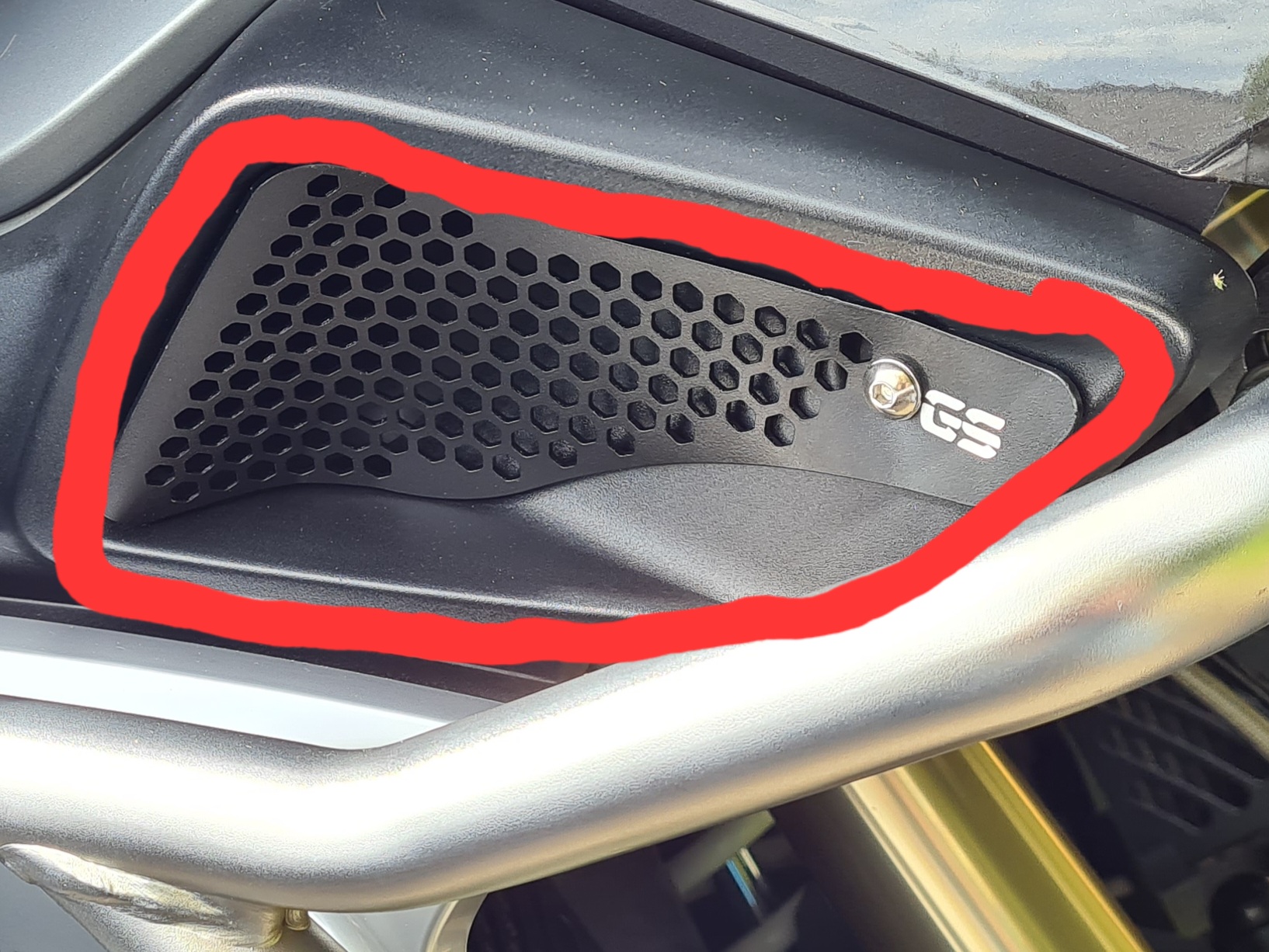

Was meint ihr ? Sollte ich die Lufteinlassverkleidung noch machen, ist der Plan die rote Linie mit Kniflessband auszuschneiden und den Inneren teil schwarz lassen.
Denke so tief würde ich mit der Folie nicht kommen.
