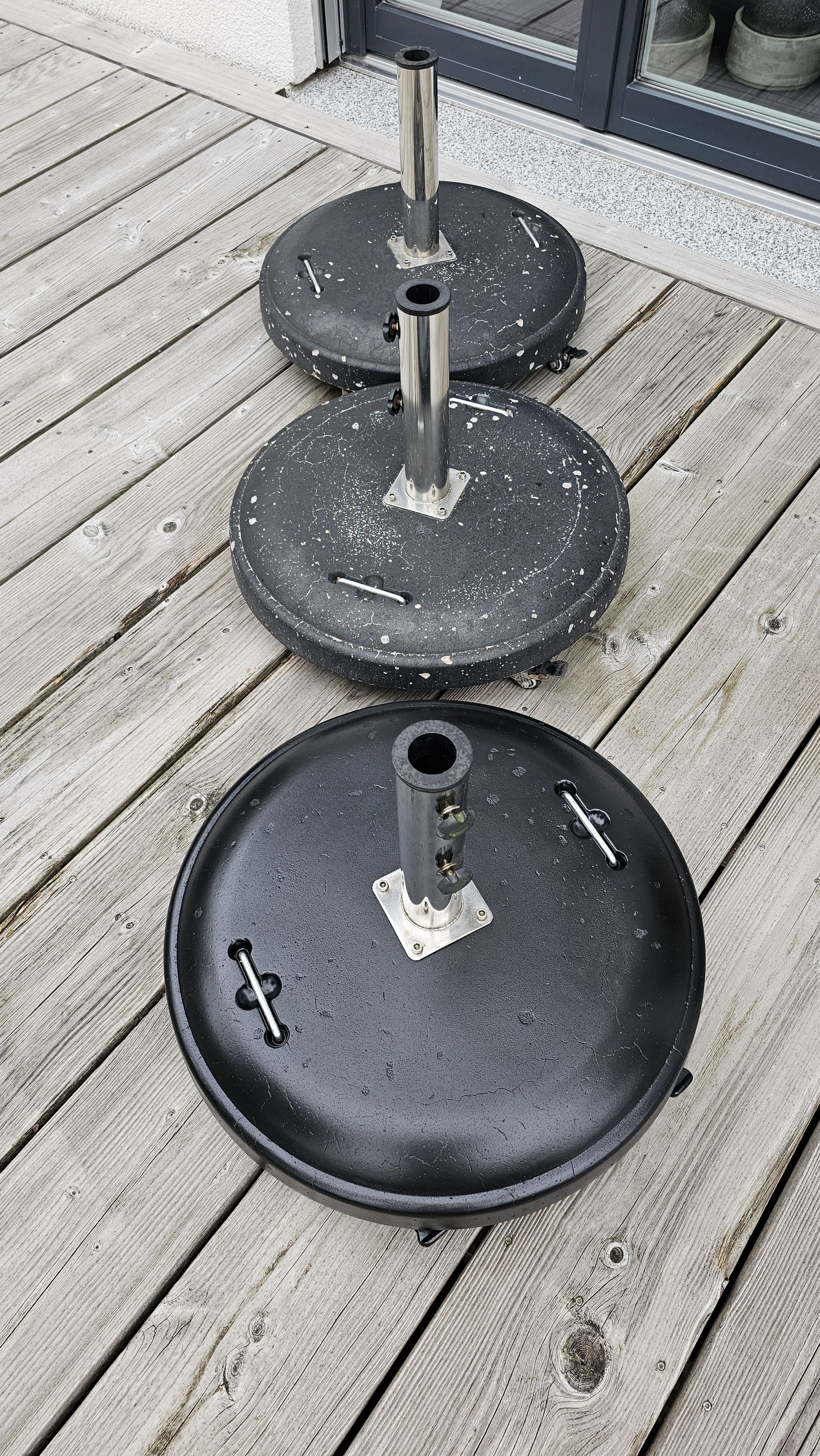

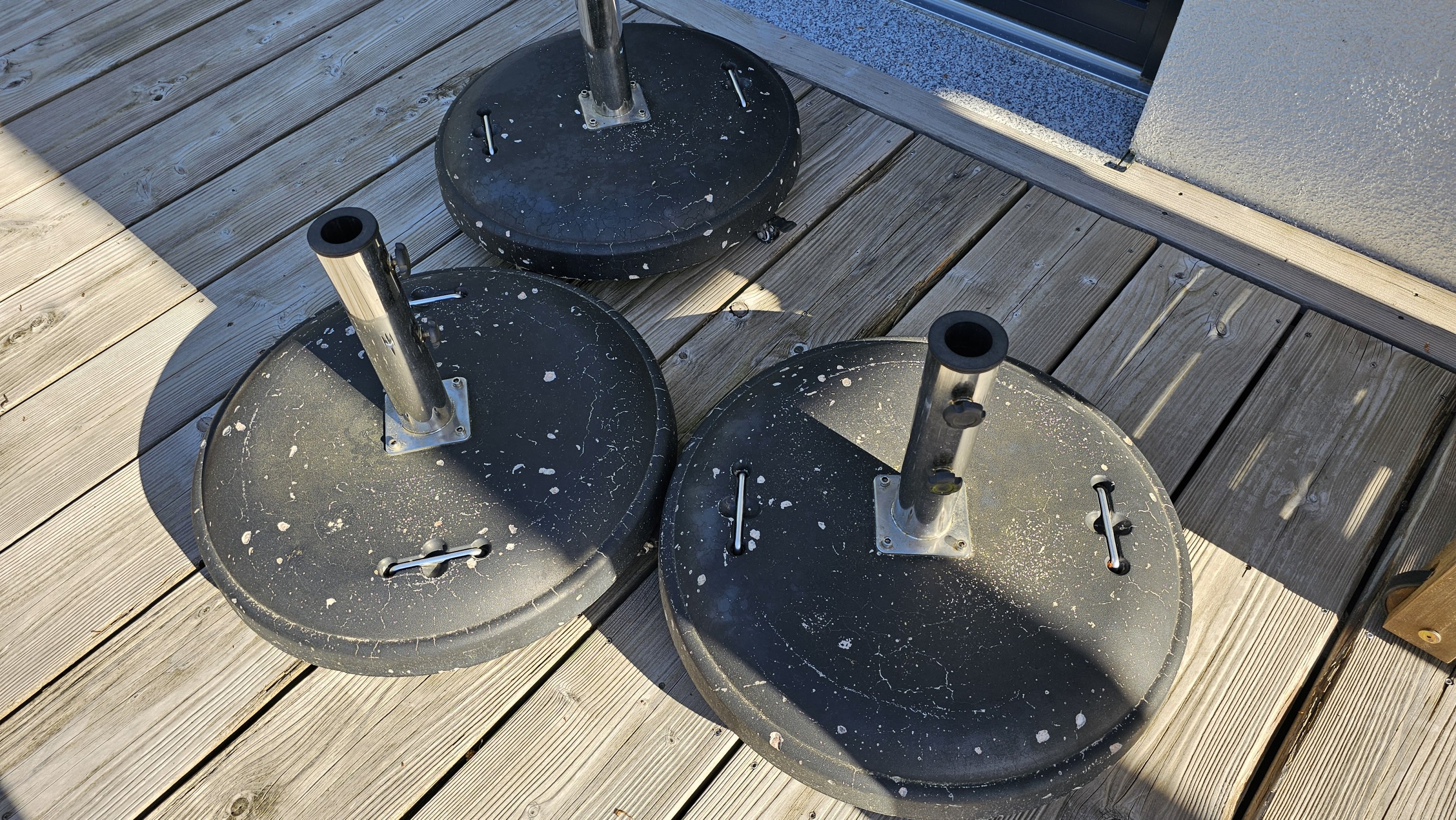

leider haben unserer Betonsonnenständer im Winter gelitten, weil ich zu faul war, diese winterfest zu machen. Die Cheffin hat mich nun angezählt und mir eine Frist gesetzt, diese wieder auszubessern und schön zu machen.
Wie bessere ich Abplatzungen am Beton wieder aus? Was für ein Material und welche Farbe hält dann dauerhaft darauf?

Alternativ auch eine zementgebundene Spachtelmasse von Knauf etc., dann aber mit Fassadenfarbe drüber rollen. Bei einer strukturierten Farbe fallen die glatten Spachtelstellen weniger auf.

Ich würde die nur sauber machen und mit Fassadenfarbe neu schwarz streichen, dann sind die paar "Fehlstellen" schwerer zu sehen.

Also müsste man die ganzen Oberfläche glatt bekommen. Idee wie man den Beton glatt bekommt?
die jetzige Oberfläche gut reinigen ( mit Wasser und harter Bürste) mit geeigneter Spachlelmasse so gut und schön wie möglich die Oberfläche verspachteln. Schleifen. Grundieren ( mit Tiefengrund z. B. ) und dann deine Farbe drauf. 2x wahrscheinlich.
Mir persönlich wäre der Aufwand für sowas „primitives“ wie einem Schirmständer VIEL zu gross. die Dinger sauber machen … die Löcher schliessen mit Spachtel… geeignete Farbe 1-2x drüber…. FERTIG 😇

Ich würde der Oberfläche erstmal mit der Flex mit Topfbürste und dann mit einem Tellerschleifer zu Leibe rücken.
Anschließend mit Spachtelmasse glätten und anschließend mit flüssigem Kunststoff (gibt’s z.B. für Garagenböden) streichen.

Ich bin Team "ausbessern und streichen". Sowas glatt zu kriegen und dann soll es nachher auch noch schön glatt gestrichen werden. Da passt das P/L Verhältnis nicht :)

Egal welche Kosmetik du da anwendest, wenn der Beton nach einem Winter so aussieht würde ich da nicht viel Zeit investieren wollen, lange wird das nicht schön bleiben. da wird einiges angefangen sich zu lösen, was noch garnicht zu sehen ist.
