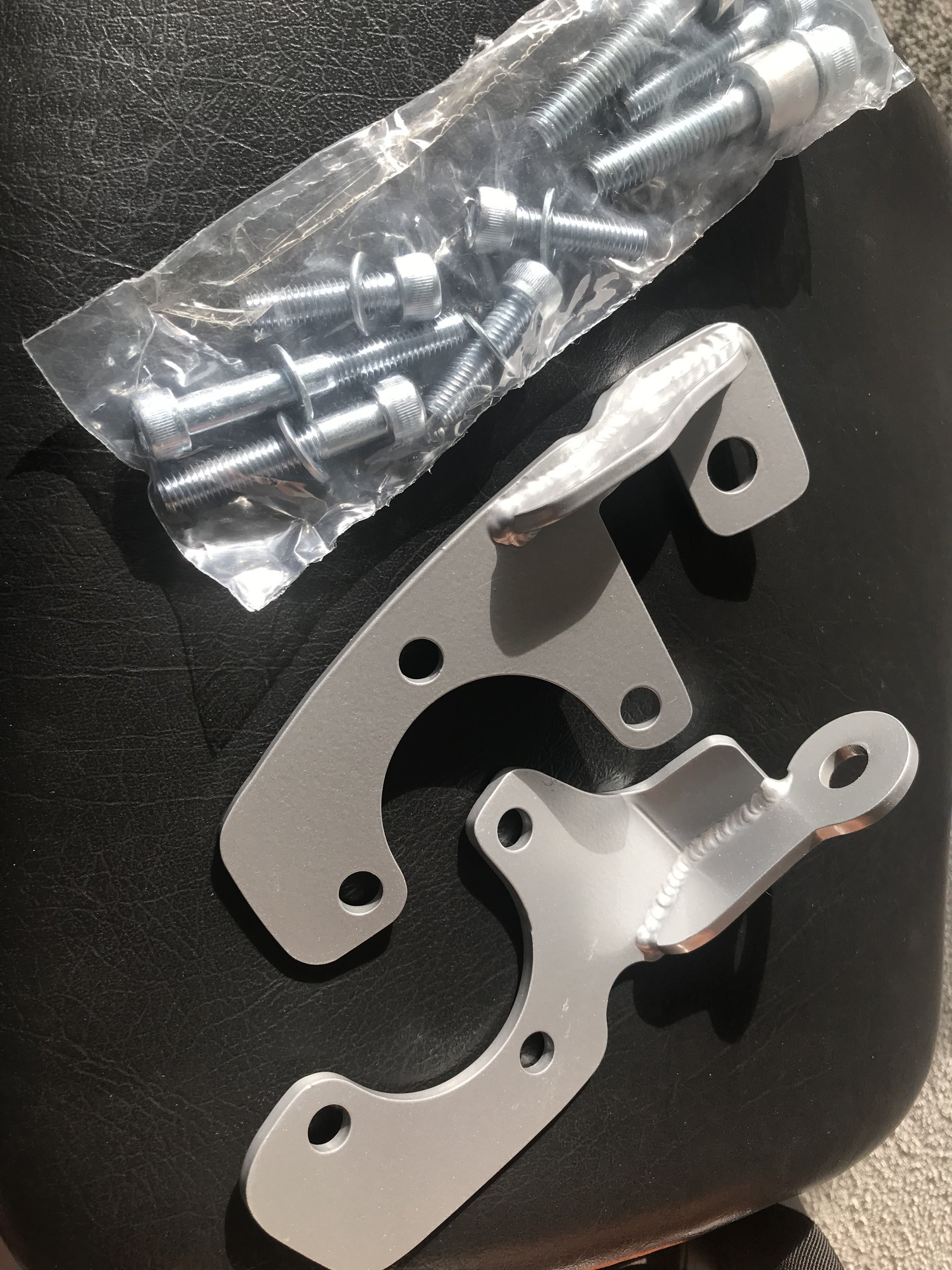

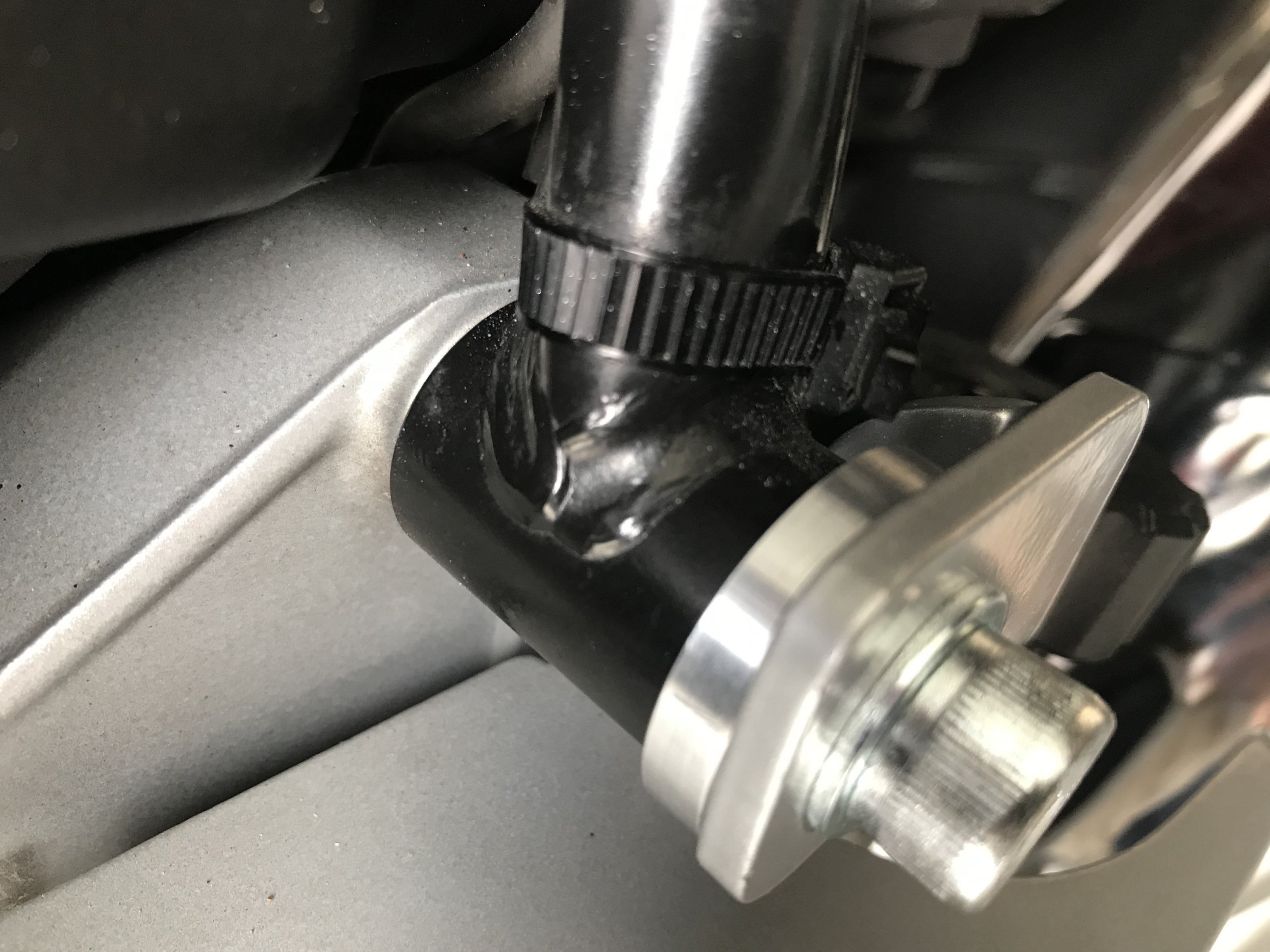

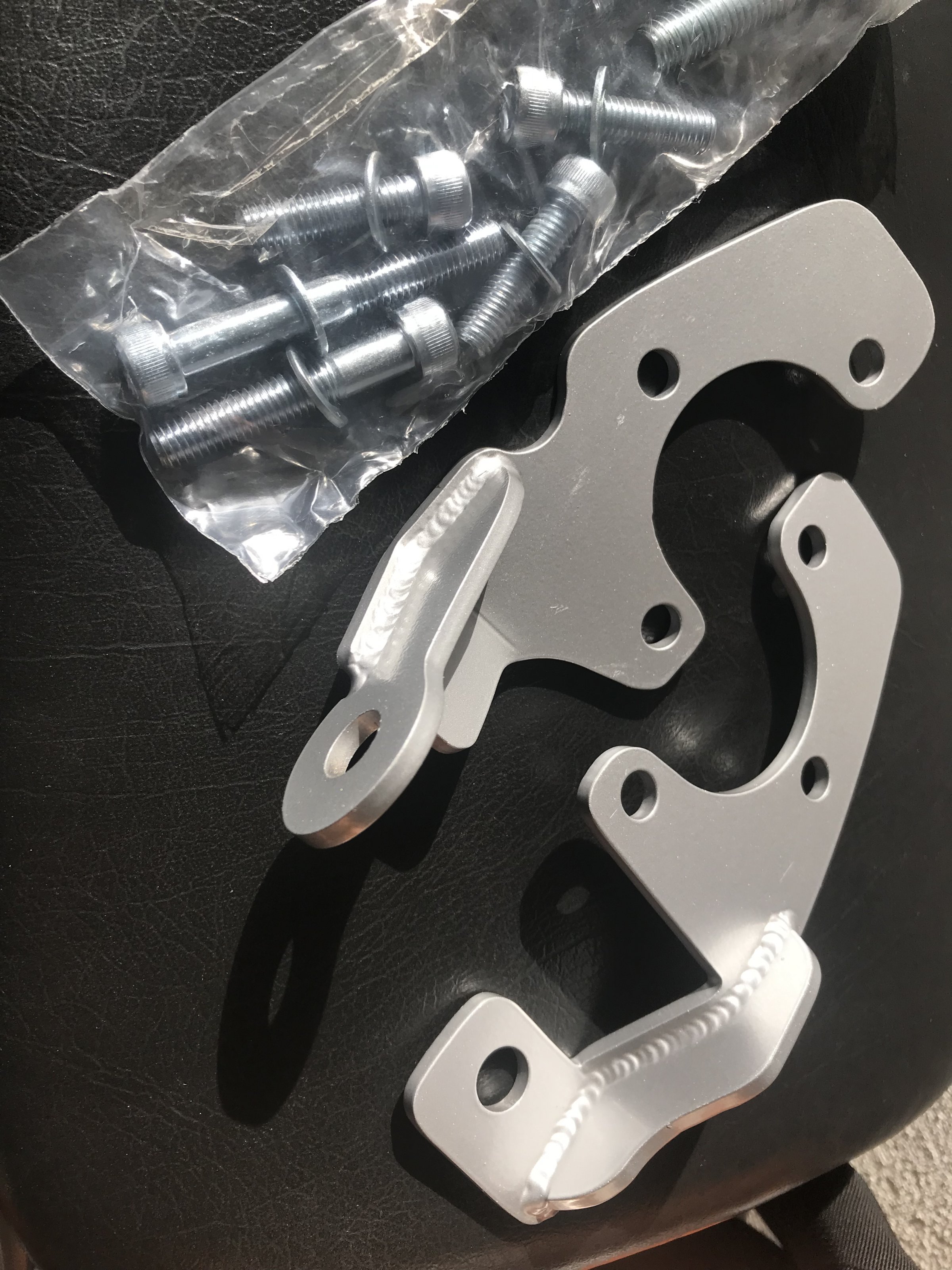

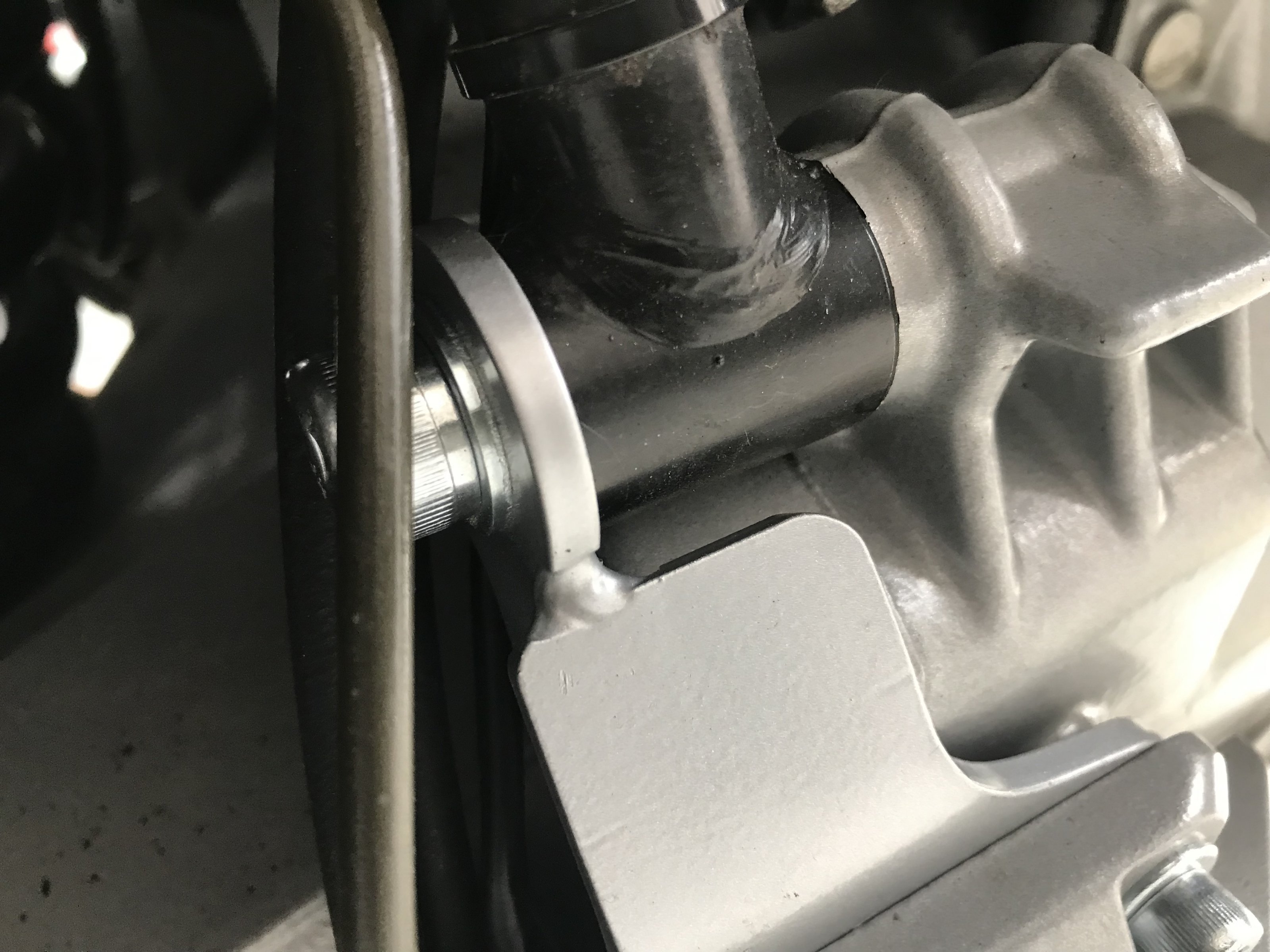

Bilder von meiner 1100 GS von 1994.

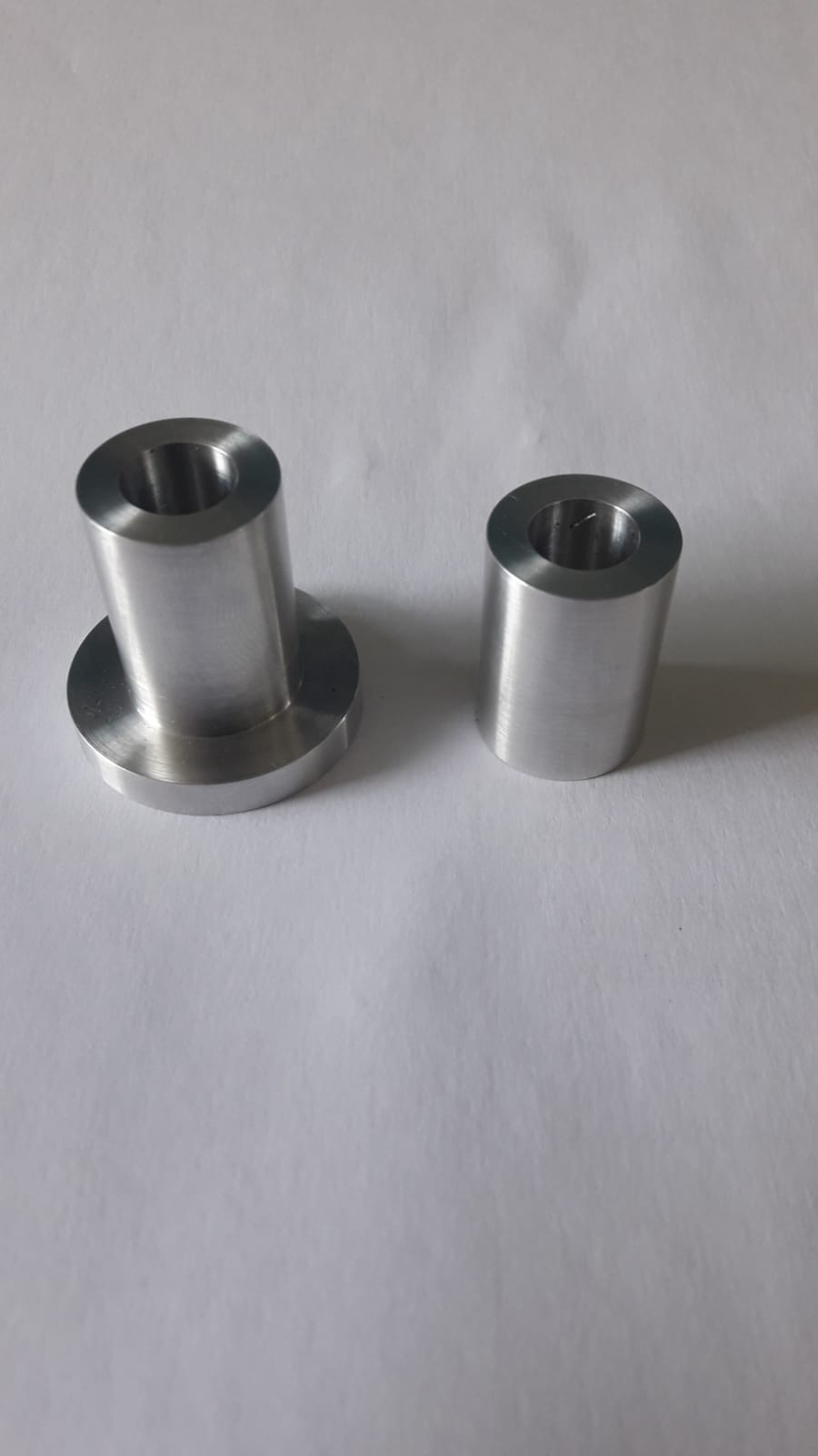

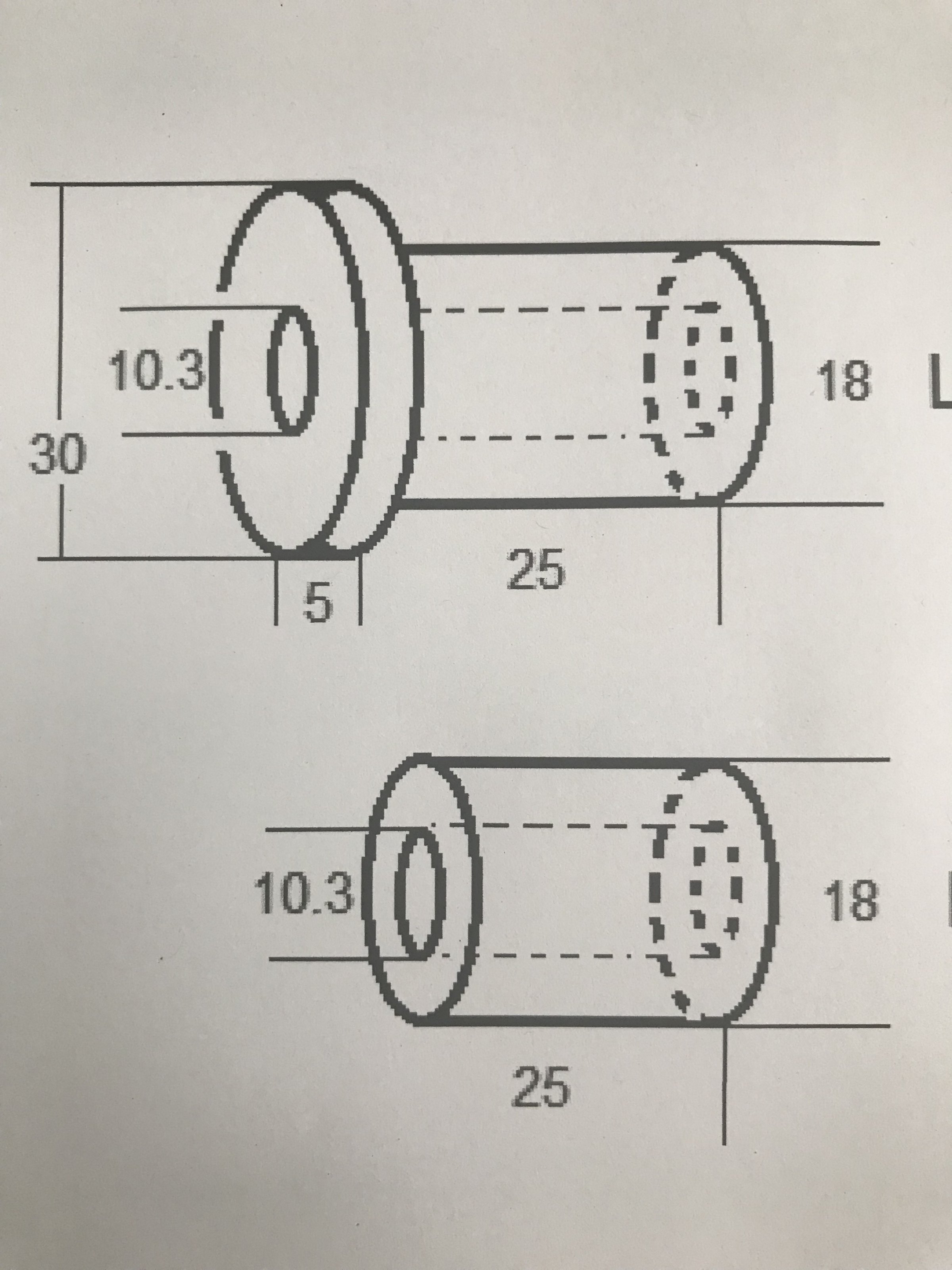

!!! Bei den alten 1100ern muss man sich zusätzlich Hülsen drehen (lassen). Hab die aus Aluminium drehen lassen. Die Maße hab ich übrigens auch hier aus dem Forum; will mich ja nicht mit fremden Federn schmücken 😶🌫 Und VORSICHTIG: für die älteren Baujahre, wo eben diese Hülsen mit rein müssen, sind die von Heed mitgelieferten Schrauben dann zu lang und müssen zumindest auf einer Seite um etwa 5 mm gekürzt werden. Sonst schafft man beim Einbau das, was andere bei wilder Geländefahrt hin bekommen: die Heckrahmenaufnahme am Getriebe krackt ab 🙀😬😳😱😵💫.
Das für die Mitleser mit den alten 1100ern 😻.
An sonsten: Getriebeverstärkungen von Heed passen super🤗
Hab die übrigens fürs gute Gefühl eingebaut 😸
Grüße Jürgen
