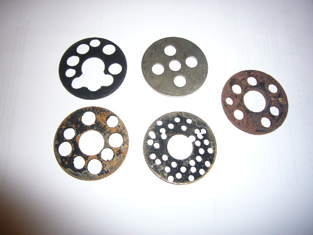

Zudem waren bei dem Topf verschiedene Scheiben dabei (siehe Bild) haben die Einfluß auf die Lautstärke?

Die Scheiben reduzieren die Lautstärke wohl ein bißchen.

Also, ´ne Scheibe lag dabei - wusste zuerst net wofür die ist - liegt seit dem inner Werkzeugkiste - die klappert dadurch aber nicht leiser. :D:D

Die Scheiben haben nicht nur Einfluß auf die Lautstärke, sondern auch auf den Leistungsverlust des Motors.
Da muß man etwas experimentieren, was einen am besten zusagt, eigentlich ist nur eine dabei. Da hat der Vorbesitzer schon experimentiert!
Ich hab den Kat drinnen, ohne Scheiben und finde ihn Klangtechnisch genau richtig. Nicht zu laut, aber hörbar und der Leistungsverlust ist akzeptabel.

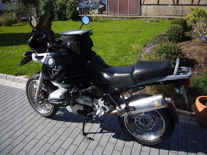

Hier mein Leo (altes Foto)

Schöner Frontfender ..... wo haste ´n den her? :D:D
HI
Du, den hab ich hier im Forum mit irgendwem getauscht.
Weiß aber nicht mehr genau mit Wem!:D:D:D;):cool:
Deiner ist auch hübsch, aber immer noch nicht lackiert!!:mad:

Also ich hab auch nen Leo, die Scheiben sind mir jedoch alle unbekannt :D
Auf dem Foto mit den Scheiben von IMI, ist die 5 löchrige, die Originalscheibe von Leo.
Meistens, wenn man ihn gebraucht kauft, ist sie verloren gegangen oder vergessen worden.:rolleyes:

:D :D sieht aus wie bei "dunkin donuts" ne 6er box...

Soweit mir bekannt ist braucht man die Scheiben unbedingt für die 850 GS weil man sonnst zuviel Leistung verliert - wegen Luft - genau weiss ich das aber nicht.
Kann mir wer das bitte bestätigen Mein Freund möchte gerne auf seiner 850GS so eine Brülltüte einbauen und nicht das ich ihn einen Blödsinn erzähle - nachher kostest mich das wieder Bier in Rauhen Mengen....... :D

Du kannst das Bier schon mal kaufen gehen.
Die Scheibe soll angeblich bei der 850er nicht einen so hohen Drehmomentverlust bescheren, wie bei der 11er. Da war es mit dieser Originalscheibe nämlich recht mau im mittleren Drehzahlbereich. Ohne Scheibe genial, aber auch arg laut. :o

Frag doch mal den, ders Verkauft!
Ich hab mal in nem anderen Forum gelesen, dass die Scheibe für die skaninavischen Länder ist, weil deren Lautstärke maximum niedriger liegt...
Wegen der Scheiben musste mal nen bissl googlen, findest recht viele Angaben in unterschiedlichen Foren, welcher Lochdurchmesser für wen subjektiv passt und keinen Leistungsverlust bedeutet :rolleyes:
