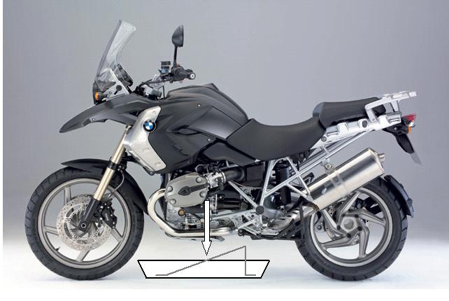

Du könntest dir auch ein Blech biegen und in eine flachere Wanne stellen, wodurch das Öl dann zunächst auf das Blech trifft und dann von diesem über eine schiefe Ebene in den eigentlichen Wanne läuft. Dazu habe ich eine Skizze angefertigt, die hoffentlich hilfreich ist. Aber Achtung, wenn man das Blech aus dem Wanne nimmt, läuft Öl von dieser ab! Und, dies möchte ich noch hinzufügen, das Blech könnte auch spiegelbildlich in der Wann stehen, sollte diese Position günstiger sein.
Es klingt vermutlich vermessen, aber ich wage die Theorie aufzustellen, dass das Spritzen des Öls in Abhängigkeit zu der Höhe ist, die zwischen Ablaßschraube und Behälter(boden) ist. Daher gehe ich davon aus, dass sich diese schwierige Situation (etwas) entschärfen lässt, wenn du diese Höhe verringerst.
Bei Rückfragen stehe ich dir gerne zur Verfügung.
