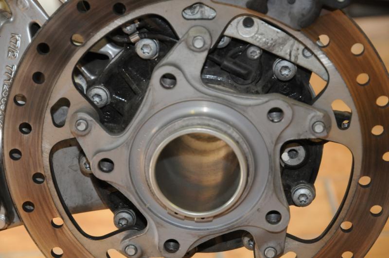

Hab mal ein Bild angehängt, die Einfüllschraube ist wohl die Schraube rechts neben dem Drehzahlgeber auf 3 Uhr.

Ich habe gestern das Öl aus meinem HAG getauscht und bin auf einen Fehler meiner RepROM draufgekommen!!!
Die Schraube die auf den Zeichnungen abgebildet ist, ist anscheinend weder bei dir noch bei mir vorhanden.
Als Einfüllöffnung ist das Loch des Drehzahlsensors zu verwenden. Die anderen Schrauben scheinen das HAG zusammenzuhalten.
Ich bin mir jetzt nicht mehr sicher, ob andere HAGs nicht anders ausschauen - aber über den Sensor sollte es immer gehen.
