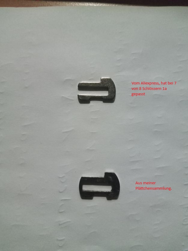

Hallo Kodierfans.
Kann es sein das es für die Schlösser zwei Arten der Sperrplättchen gibt.
Eines was am Ende Offen ist und Eines was am Ende zu ist.
Habe heute meine Alukoffer erfolgreich mit 6 Schlössern vom Ali kodiert:devil:
(Asche auf mein Haupt, ja ich habe beim Aliexpress eingekauft)
Es waren massig Plättchen und Federn dabei, nur leider nur 7 Sperrplättchen:
R1250gs r1200gs Schließ zylinder für bmw r1250 r1200 gs lc Abenteuer Kofferraum oben Sattel kasten Schlüssel zylinder Kernst ecker - AliExpress 201355758
Wenn ich beiden aufeinanderlege ist da keine Unterschied bis auf die ÖffnungSperrplättchen.jpg

Das Sperrplättchen ist unten und es kommt nur eines pro Schloss rein.
Die Kodierplättchen kodieren auf den Schlüssel.
Schau dir bitte mal den Schritt-für-Schritt-Link zu Stilgenbauer in Beitrag 3 an: Päckchen mit Kodierplättchen für Kofferschlösser. - Interessenten erst Beitrag # 1 lesen und sich dann bitte genau an den Ablauf halten ❗♦
Wenn du 8 Schlösser hast, fehlt dir ein Sperrplättchen. Dann müsstest du bei Ali einen Claim aufmachen und die nachfordern.
Am besten soll er dir noch eine Box mit Plättchen schicken, dann bin ich gerne ein Abnehmer für die überschüssigen Teile ;)
Habe ich bereits,
Wie mann die Schlösser kodiert weiß ich ja:bounce::bounce:

Ich habe das ausgegliedert, ist eine eigene Diskussion wert.
Wie löst du dein Problem?
Papa40
Papa40
11.08.2019
1.288
in der Mitte von Franken
R 1200 GS LC ADV K51 BJ: 014
Ich würde sagen, gleich wertig. Ich denke mal das BMW die Schlösser nicht selber herstellt bzw. sie in Deutschland fertigen läst.:confused::confused: Wie bei jeden neu Drumm, müssen sich die Plätchen im Schließzylinder auf den jeweiligen Schlüssel einarbeiten. Mit etwas WD40 klappt es wundebar
