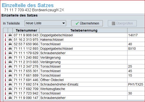

Bordwerkzeug - BMW K25 (R 1200 GS) R 1200 GS 08 (0303,0313) (0303) - BMW Ersatzteile - leebmann24.de
Und Reifenreparatur Gedöns war, meine ich, auch im Set - ich würde noch eine Kombizange ergänzen, Kabelbinder und Tape.

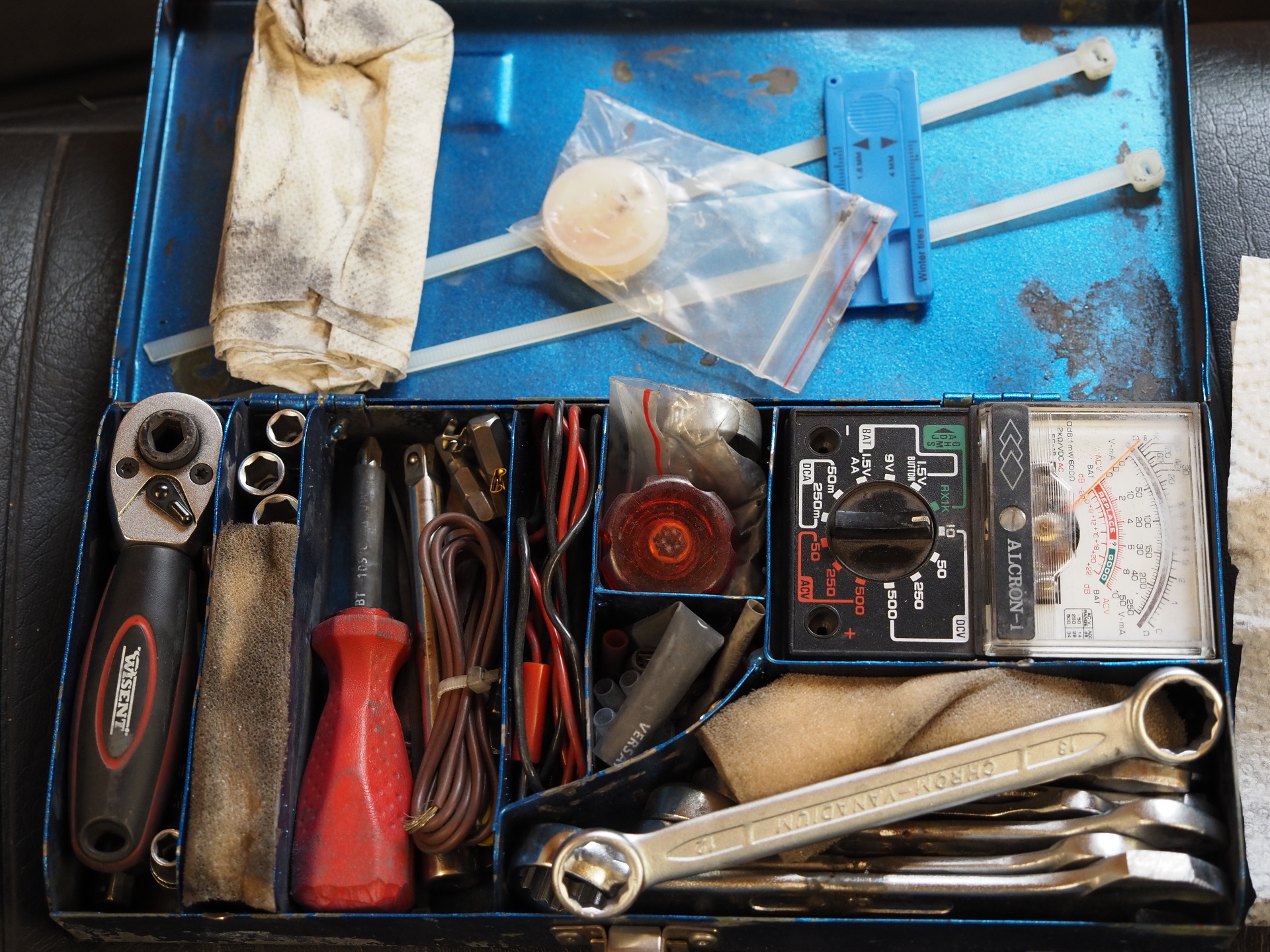

Hier mal meine Werkzeugkiste:
Die MaulRing-Schluessel hab ich extra verkuerzt. Besonderheiten:
Kleines Multimeter, weil wenn man heutzutage ein Problem hat dann ist es oft elektrisch,
deshalb auch etwas kabel, Schrumpfschlauch usw. Das ist deshalb analog weil das
auch ohne Batterie funktioniert. :wink:
Etwas Handwaschpaste fuer nach der Reparatur. :nicken:
Schluessel, Knarre, alle wichtigen Bits, Schmirkelpapier.
Ich bin mir sehr sicher das ich an ALLES gedacht habe als ich das so vor 15Jahren
gebaut habe, denn seitdem bin ich nie mehr liegengeblieben und hab das noch nie
gebraucht. Man muss sich das als Opfergabe an die Goetter vorstellen. Wenn
man an alles denkt wird einem hinterher nie mehr etwas passieren. :balanced:
Und sollte mir einer das Motorrad klauen wollen hau ich dem die Kiste ueber die
Ruebe. Da dort praktisch keine Luft mehr drin ist wiegt die mehr wie ein Backstein.
Du Lügner. Was ist mit dem Widerstandsbereich, oder gibt's den an dem Ding nicht?
Doch schon, ist aber erstmal nicht so wichtig. Spannung messen geht aber so.
Das Problem bei sowas ist ja das man es xxJahre durch die Gegend faehrt, nie braucht
und dann koennte die Batterie ausgelaufen sein und alles ist ruiniert wenn man es doch braucht.
Wobei, heute wuerde ich vermutlich irgendein billiges minidigtales kaufen, die mit einer
3V Lithiumzelle (CR2016 oder so) arbeiten. Da koennte man hoffen das die nicht auslaufen.
