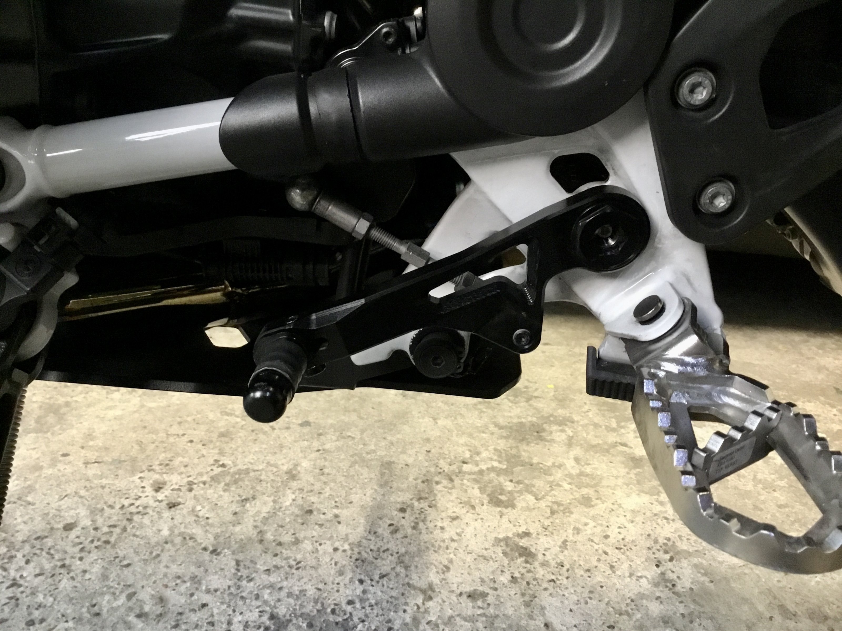

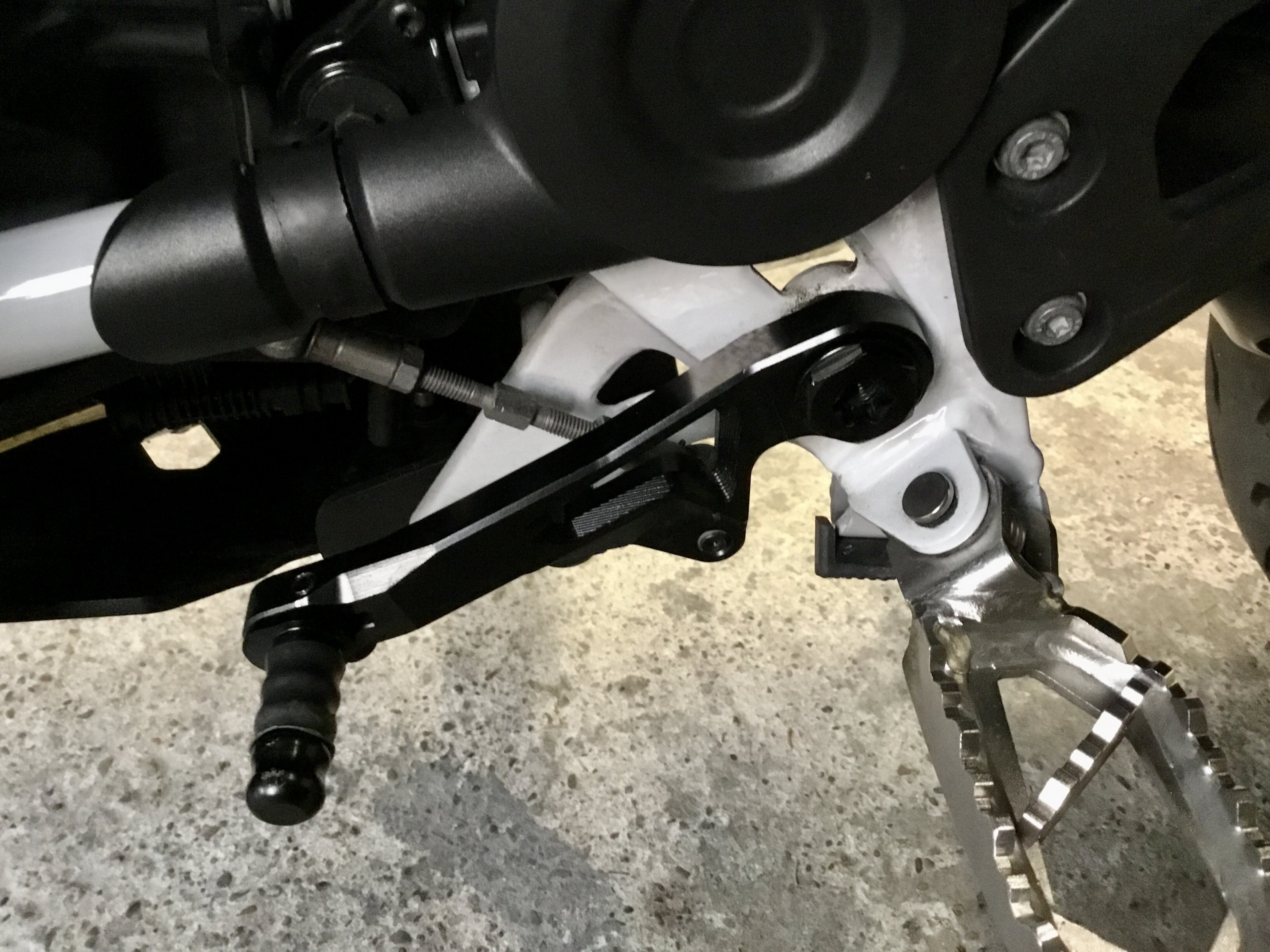

Bei mir liegt der SW MOTECH im Keller und wartet auf den Einbau. Möchte aber vorher noch einmal mit dem originalen fahren um den direkten Vergleich zu haben.
Bei Größe 48 ist mir der Original Abstand zu klein, zudem erhoffe ich mir schon eine merkliche Verbesserung der Schaltbarkeit. Allein dieses Gewackel des Originalteils stört mich. Überlege auch noch wegen dem Bremshebel, einfach nur damit es einheitlich ist.

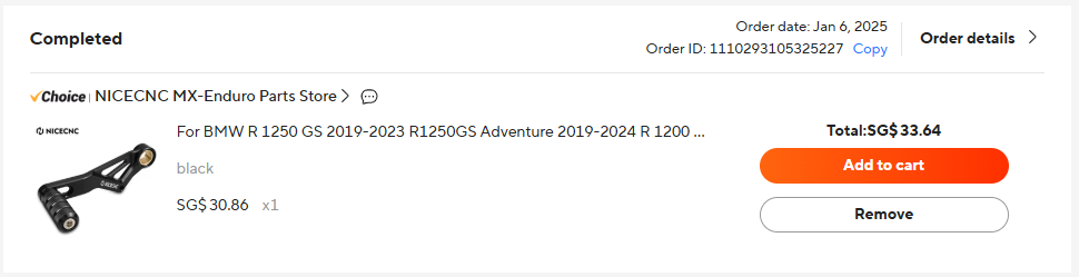

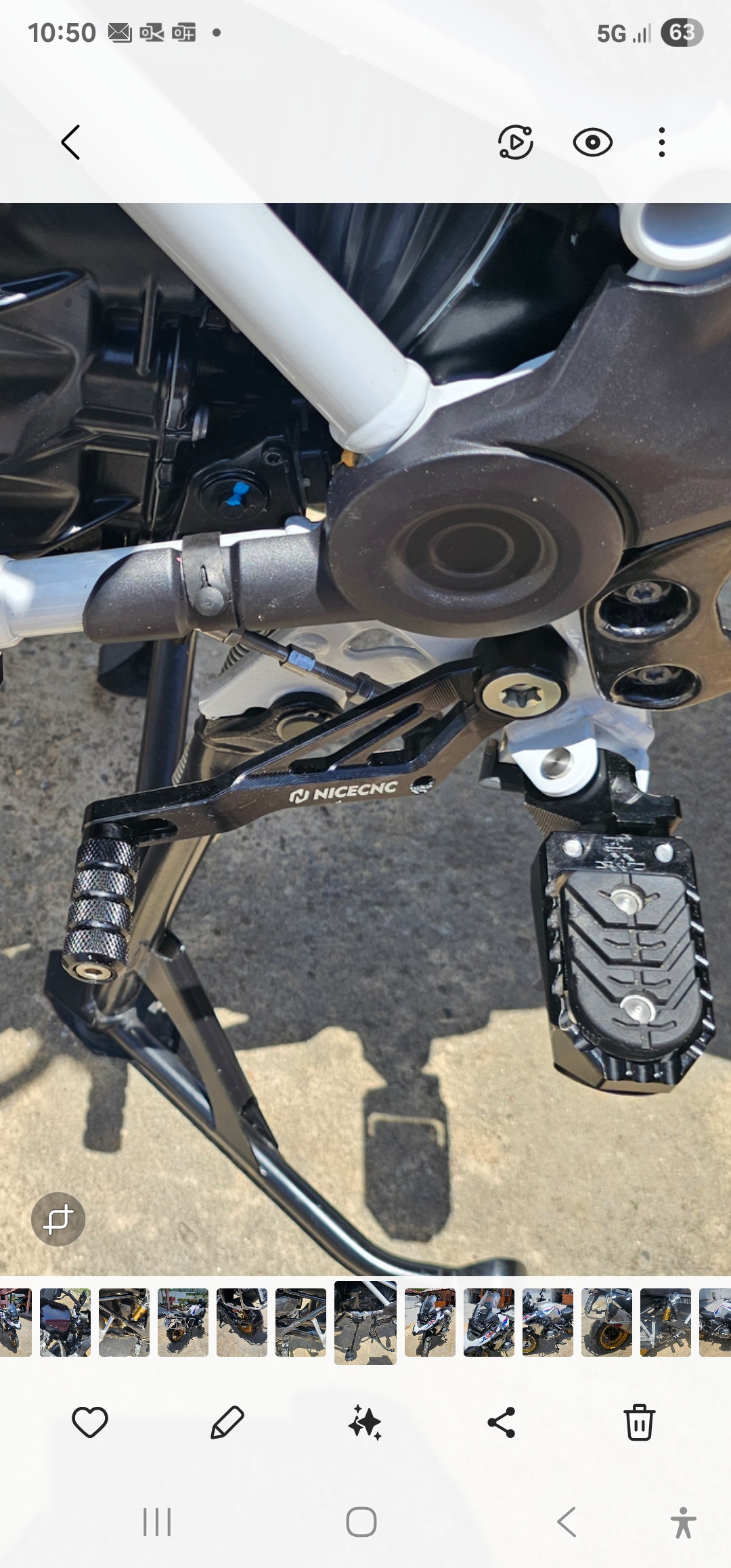

Weiss nicht was fuer einen Clone ich fahre aber die Laenge ist besser als beim Originalem (Schuhe: 44,5). Nachteil: Wenn ich mal schnell zum Eisenwarenhaendler meines Vertrauens muss, reibt die metallische Schaltrolle auf der Haut (Ja ich weiss: ist nicht StVO gerecht aber der Flipflop ist nun mal unser National Schuh). Im Ernst: auf Touren mit Motorradschuhen super zu fahren und zu schalten und mit 33,64 SGD ausreichend verguetet.

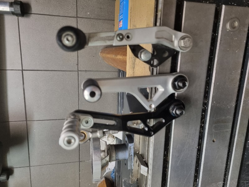

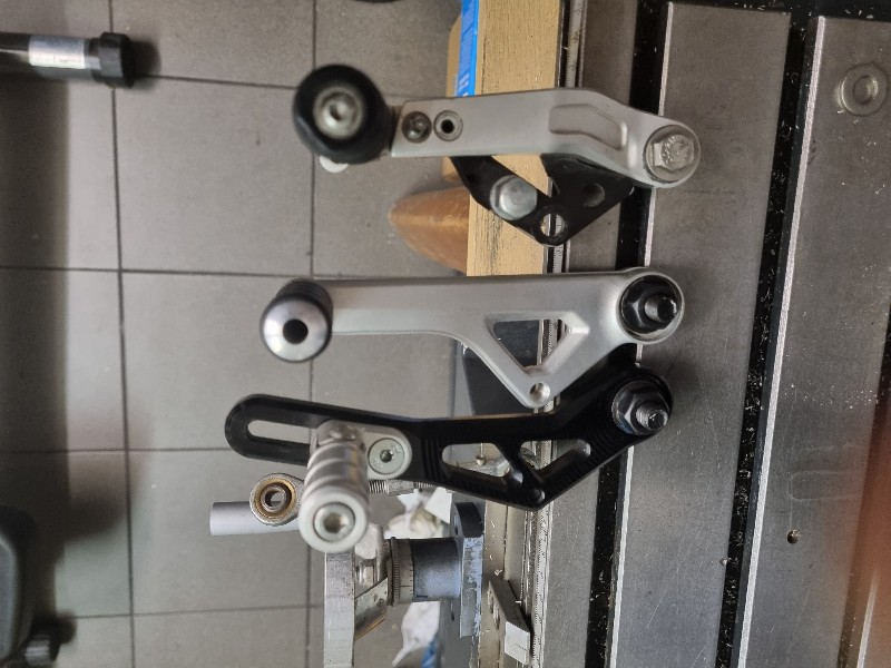

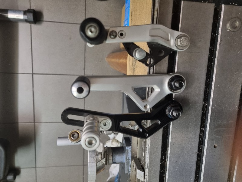

Hallo zusammen,hier aus einem älteren Beitrag mal ein optischer Vergleich,
Hier mal ein Vergleich (Länge) des original Schalthebels mit den Zubehörteile von Wunderlich und SW Motech.
Hier die kürzeste Einstellung von SW (schwarz) und Wunderlich.Orginal in der Mitte.

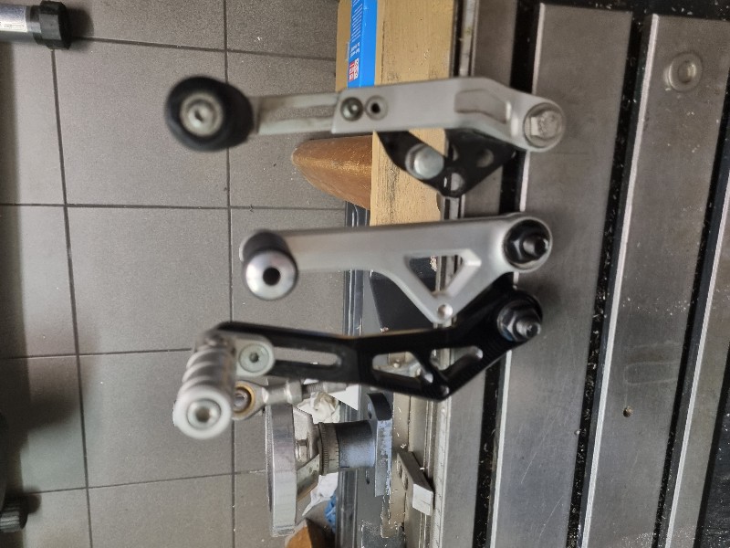

Hier die xxl Stellung.
Die beiden Zubehörteile liegen im Verstellbereich nah beieinander.
Evtl.zur Meinungbildung hilfreich.
