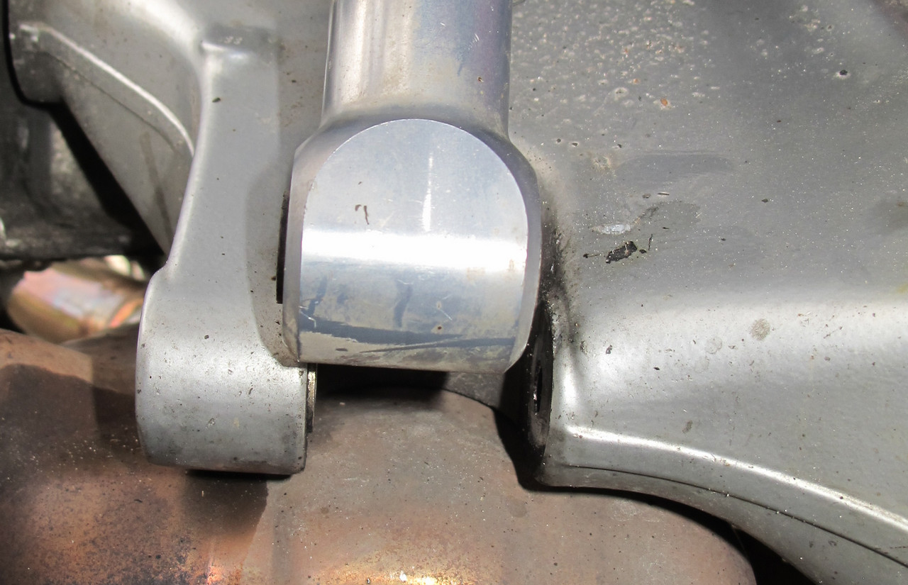

Beim Einbau ist mir aufgefallen dass das EDS Federbein seitlichen Versatz hat wenn ich es unten in die "Gabel" einbauen möchte, siehe Bild hier:
Sind etwa 6mm Versatz. Ich bringe die Aufnahme problemlos mit geringem Kraftaufwand in die Gabel rein.
Beim originalen ADV Federbein (Showa) ist das nicht. Beim Einbau des EDS II in meiner GS hatte ich diesen Versatz auch nicht.
Aber wenn das alte Federbein kein Versatz hat und das EDS II an meiner GS auch nicht, dann kann doch weder das alte noch das neue Federbein, "verbogen" noch die Aufnahmen an den Moppeds versetzt sein, oder?

a) Was könnte die Ursache dafür sein? (Ev. Gummilagerung die sich erst daran gewöhnen muss?)
b) Nimmt mir das Federbein es fest übel wenn ich es so einbaue? Die Kraft ist wie gesagt gering.

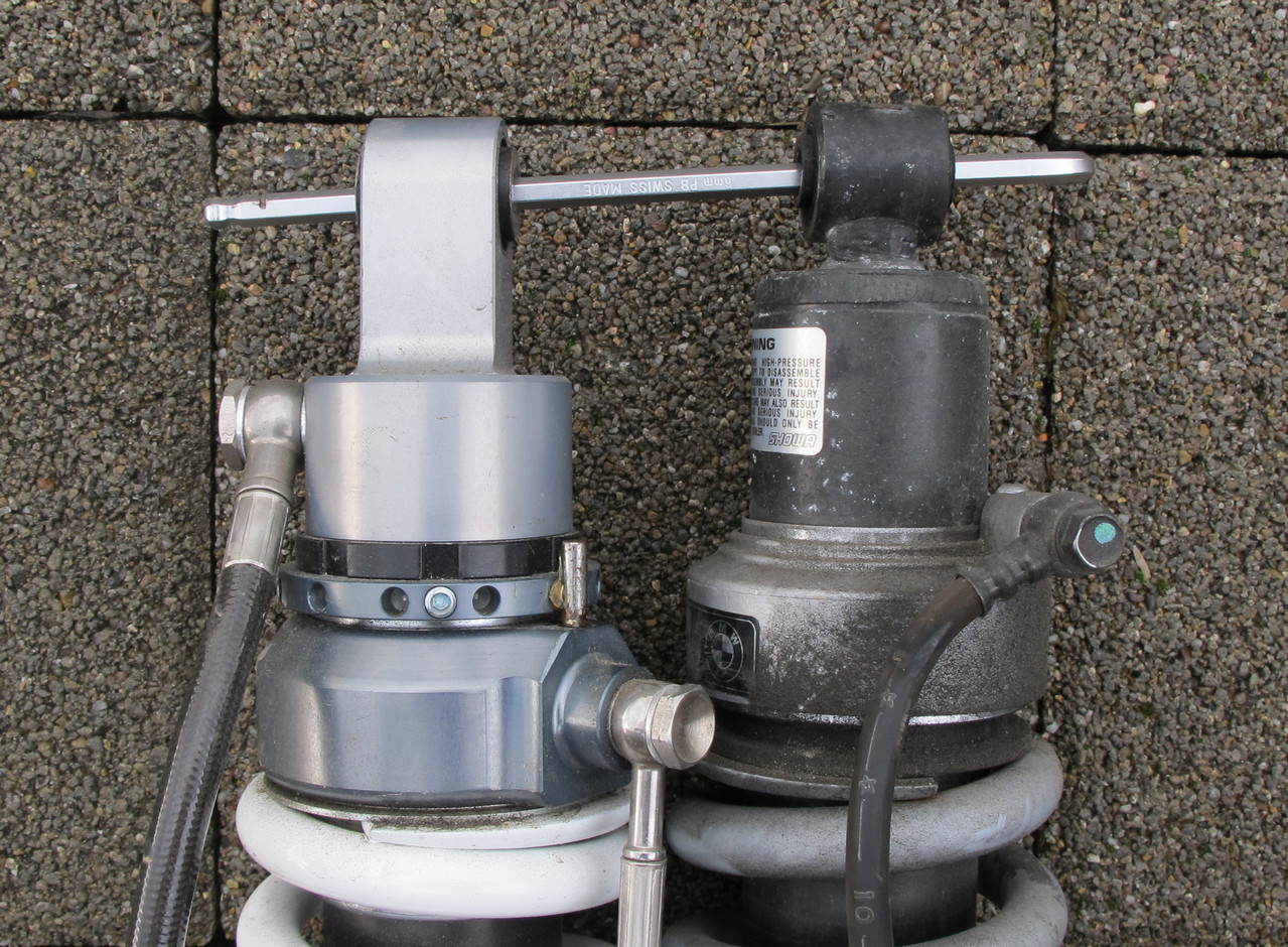

Hi mach doch mal eine Welle /Achse oben rein, ob die dann schief ( nicht rechtwinklig ) steht, dann ist vl nur das Gummi schräg.
Die Dämpferstange ist gerade?
Ich denke das gibt sich nach ner Weile wenns am Gummi liegt.

Da würde ich mir keine Gedanken machen. Bei der Länge ist es nun mal so, dass die "Nachrüster" ihre Produkte aus einem Baukasten zusammensetzen. Der minimale Längenunterschied würde mich nicht stören. Interessanter ist die Frage wie lange der tatsächliche Federweg ist. Dazu muss allerdings die Feder raus bzw das Bein auf Anschlag zusammengedrückt werden. Bei einem der Nachrüster fehlten das schon mal 40mm! Das Argument man könne die auftretenden Kräfte mittels einer härteren Feder ja auf kürzerem Weg abbauen ist zwar technisch erst mal korrekt, geht aber am Sinn langer Federwege vorbei. Mit dieser Logik könnte man ein Einheitsfederbein mit 60mm Hub bauen und nur die Befestigungsteile unterschiedlich lang machen. Vielleicht generell ein ganz langes Gewinde und dann "sägen Sie es sich auf das gewünschte Mass ab" (mit beigelegter PUK-Säge) :-(.

Wo und wie könnte man die Aufnahmen um 180 Grad drehen? Mir ist nichts aufgefallen und rein so "von Hand" konnte ich nichts verdrehen. Das ganze Federbein kann ich nicht drehen, weil die Anschlüsse/ Leitungen für Federvorspannung und Dämpfung im Weg sind.
@ Teileklaus: Habe eine Achse reingesteckt und konnte nichts Auffälliges entsdecken, alles nach Augenmass "gerade" bzw. fluchtend.
Nachdem ich das Federbein 2h montiert hatte ohne die Schraube anzuziehen und ich es nochmals aus der Gabel löste war es schon praktisch fluchtend, also sollte die Gummilagerung den seitlichen Versatz ausgleichen.

Federbein von oben in eine Klemmvorrichtung (Schraubstock mit Holz dazwischen) und dann mit einer Stange durch das Auge gesteckt sollte sich das drehen lassen. Feder evtl zusammendrücken mit Spannband oder ähnlichem.
Ist doch nicht fest in der Führung gegen Verdrehung gesichert. Das würde doch auch keinen Sinn machen.
Die Kolbenstange (die Du dabei drehst) muss doch frei beweglich nach oben und unten und drehbar sein.
Etwas Kraft wirst Du dabei aufwenden müssen, da die Feder das ganze schließlich auseinander drückt.
Ich würde mit dem Uhrzeigersinn drehen.

Über den Versatz würde ich mir auch keine Sorgen machen. Das gleicht die obere Lagerung schon aus.

Beim seitlichen Versatz gibt es u.U. eine einfache Erklärung. Die obere Schraubenaufnahme könnte nicht exakt lotrecht zur Federbeinsymmetrieachse sein. Bei 6 mm Abweichung sind das am anderen Ende sicherlich nur ganz wenige Grad und das "richtet" der Gummi.
Öhlins hat an diesen Stellen Kugelgelenke anstatt günstiger Gummibuchsen.
