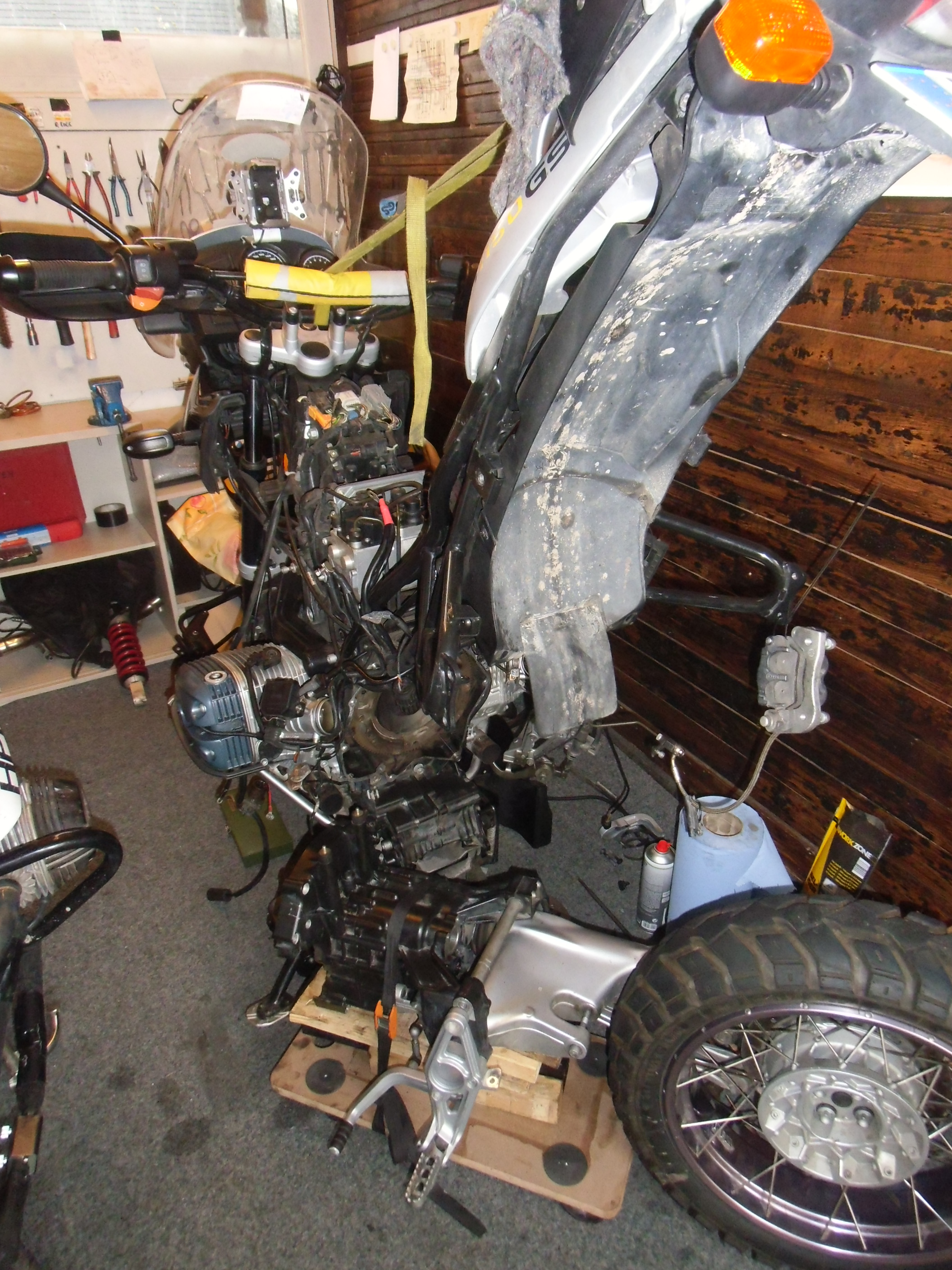

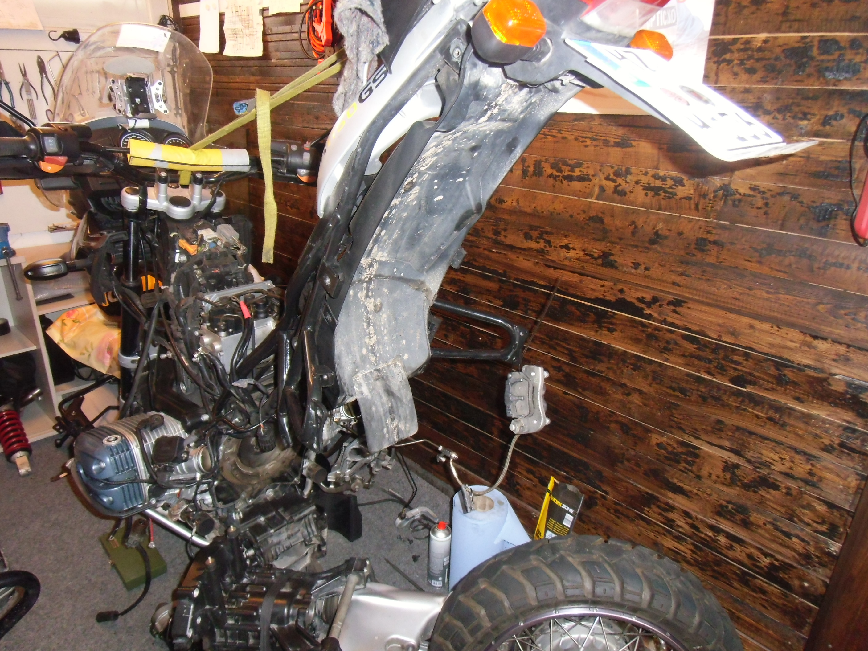

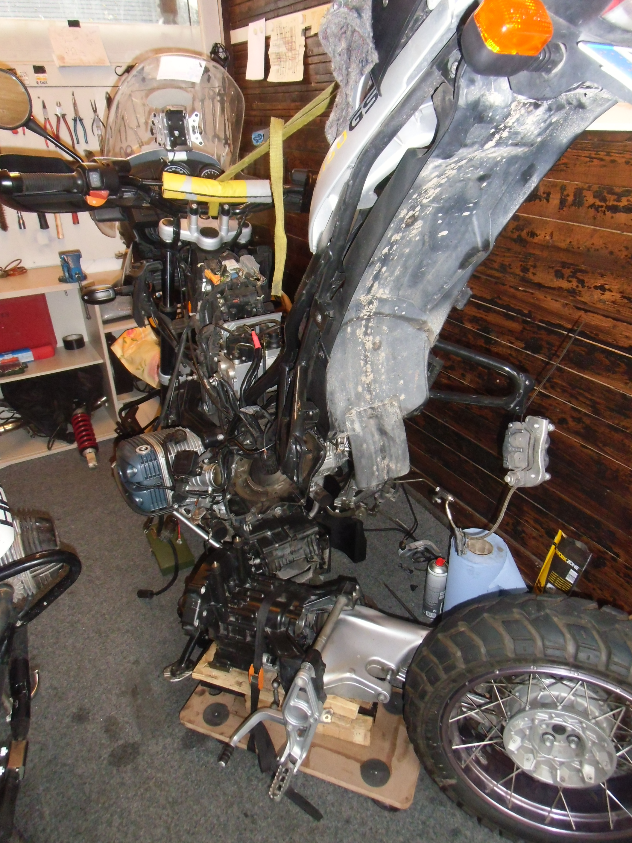

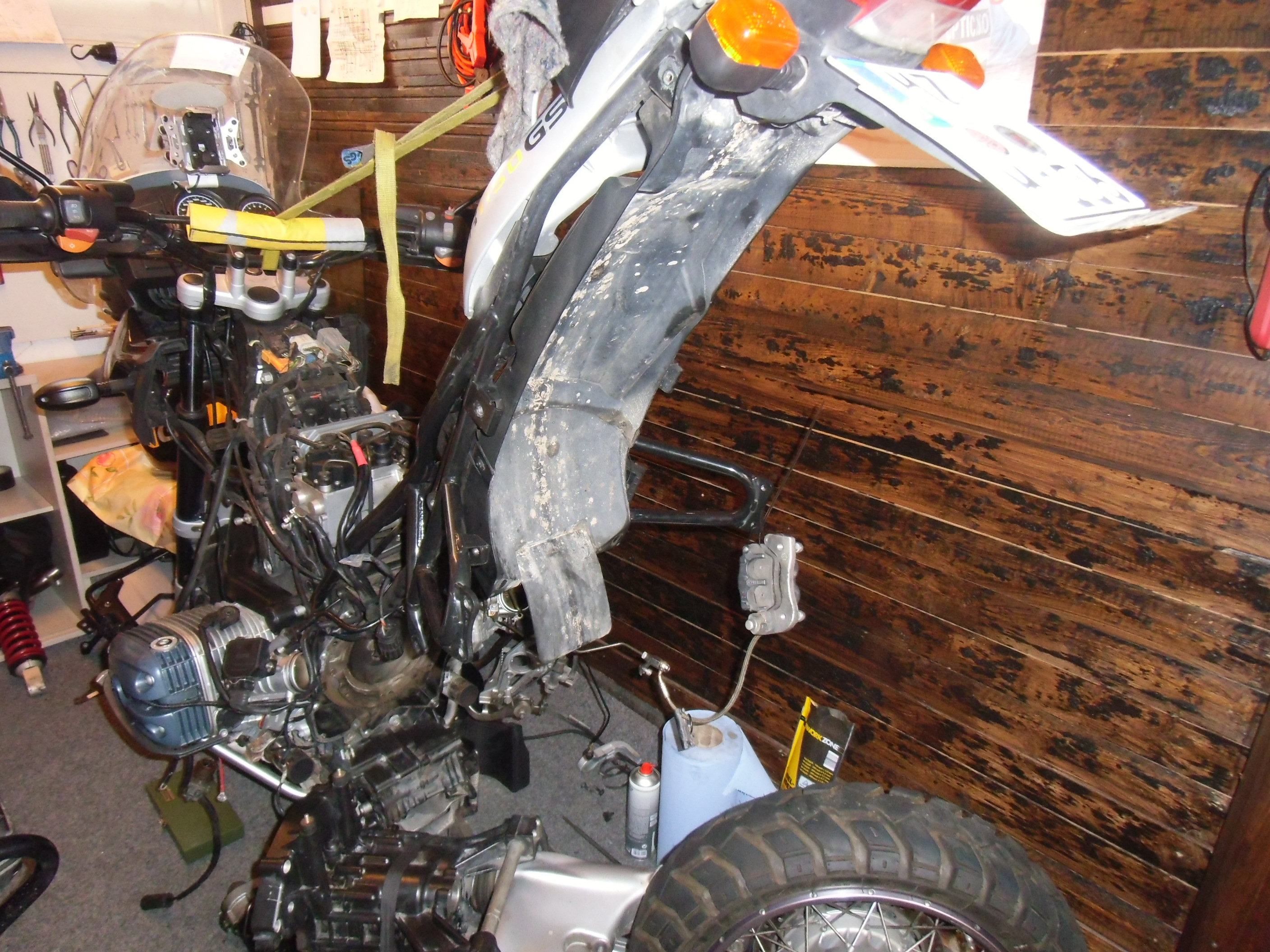

Ich hab Kupplung und Nehmerzylinder vor nicht ganz 8 Wochen gewechselt.
Einzelteile sind nicht vorgesehen! ist auch mehr Arbeit als den alten mit drei Imbuß Schrauben auszubauen--Leitungen mit neuer Dichtung zu wechseln und den neuen wieder einzubauen.
geht auch im ohne das irgend ein "Hinterteil"hoch oder abgebaut werden muss.
Es war bei mir nur einfach da sowieso alles"offen"war.
BMW bayer kostet der N-Zylinder mit allen Dichtungen also auch für die Leitungen ca.130€
