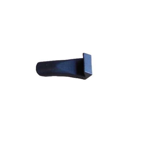

Drittens, dass fast wichtigste, es treten ja doch erhebliche Hebelkräfte beim umlegen des Reifens über die Felgenkante nach außen auf. Hier sollte immer ein Felgenschutz auf der Felge angebracht, der den Anpressdruck des Montiermaschinen Arms (Anzeige), der auch mit Kunststoff geschützt sein sollte, gegen die Felge beim hebeln über diesen kompremiert. Zudem sollte der Montagehebel (Anzeige) auf der Unterseite einen geriffelten Kunststoff aufmontiert haben.

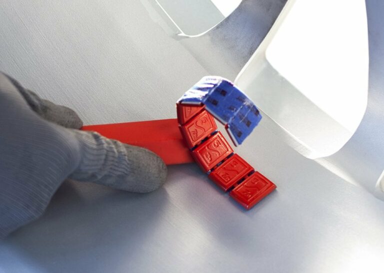

Klebereste von alten Gewichten.
Altes und heikles Thema. Es kann nicht die Arbeit des Monteurs sein, diese Rückstandsfrei zu, weil unter anderm auch mit Lösemittel verwendet werden muss, was wiederum den Untergrund angreifen kann oder den Lack mattiert, entfernen, nur weil zuvor ein Produkt verwendet wurde das besonders günstig war (Abhackbare Meterware mit Schaumstoffkleber z.B.)
Es reicht schon, dass man mit einem Kunststoffspachtel diese entfernen muss. Selbst dabei kann es schon, durch das verwendete Material zu Spuren, und damit auf beiden Seiten zu langen Gesichtern kommen. Ich weiss, dass ist nicht ganz befriediegend, zudem geht es auch um Zeit.
Eine vorausschauende Firma verwendet entsprechende Klebegewichte (auch farblich passende) mit einem Gewebekleber, der sich wirklich rückstandsfrei beim abziehen entfernen läßt.

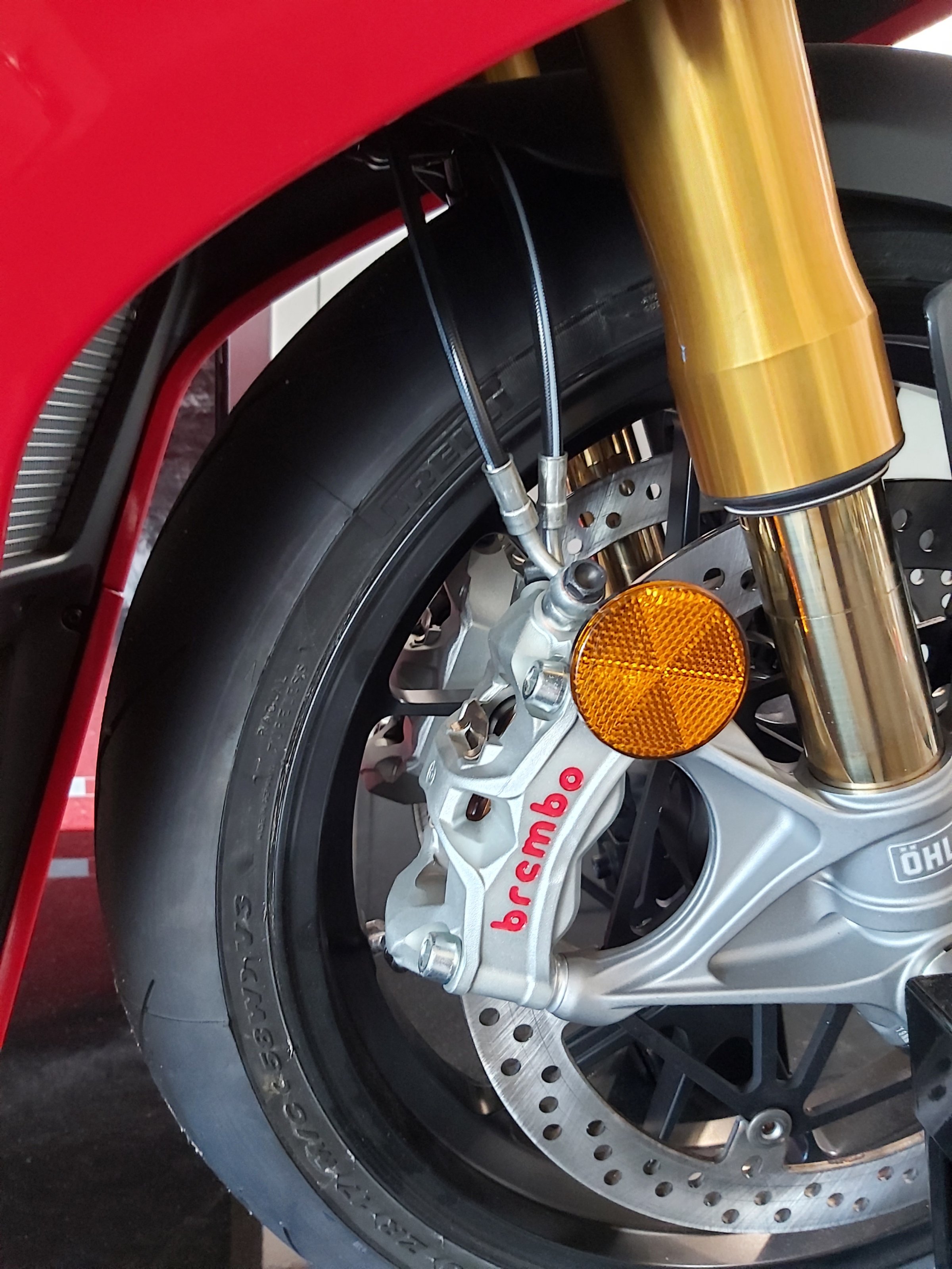

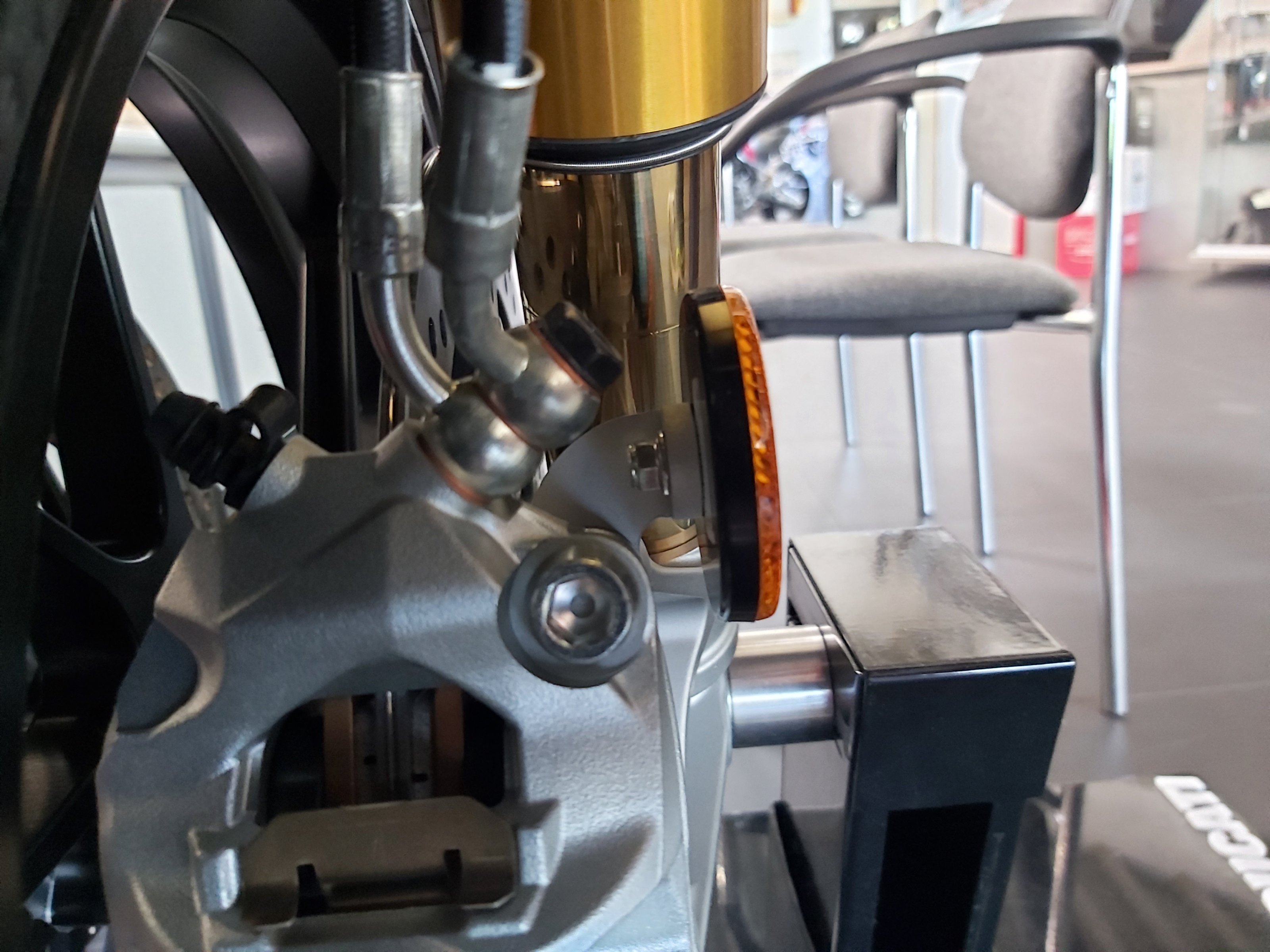

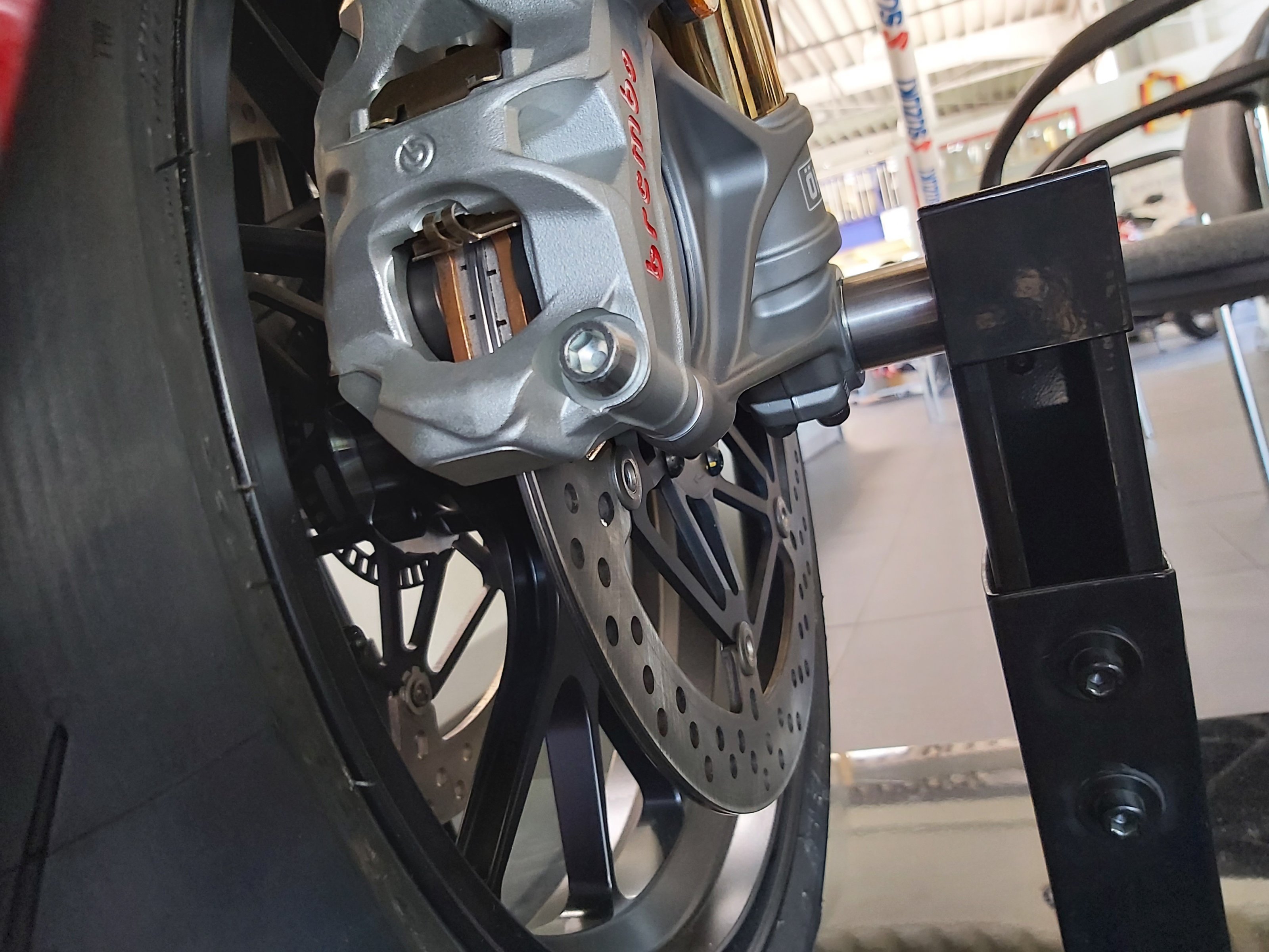

HI, das ist eine V4S von meinen Händler. Bin extra hingefahren um die Fotos zu machen. Aber eine Multi S oder PP hat die gleichen Bremssättel. Und das war wirklich kniffelig beim Radausbau ohne Kratzer zu demontieren. Da hat auch kein Tuch genutzt.
