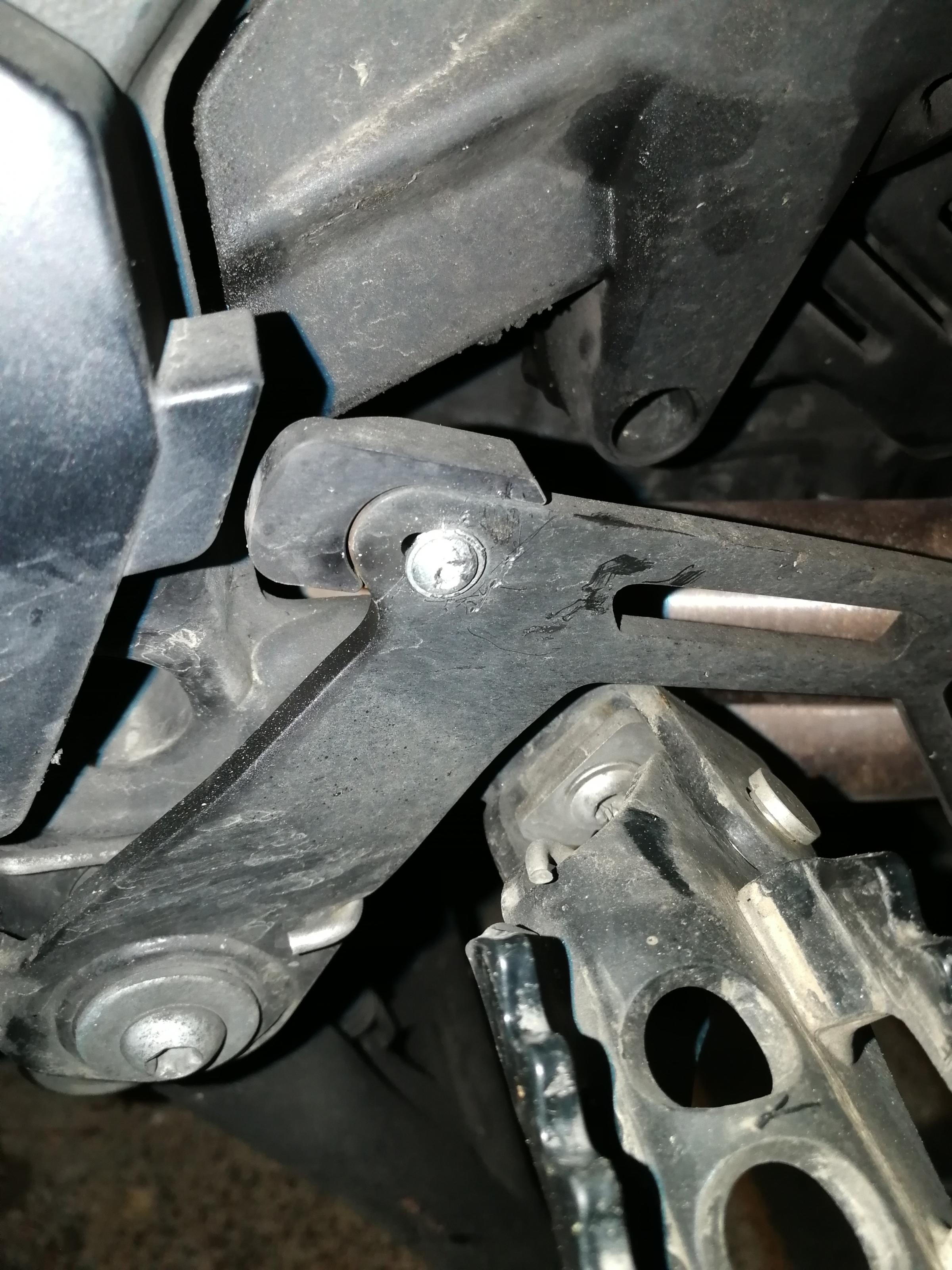

der Vorbesitzer meiner GS hatte die tiefen Wunderlich Fußrasten montiert. In den Kurven setzen diese aber rasch auf. Daher habe ich wieder die originalen Rasten montiert. Nun steht aber das Pedal der Fußbremse sehr tief. Über die Druckstange zum Bremskolben kann man ja nur den Zeitpunkt justieren wann die Bremse einsetzt, aber nicht die Stellung vom Pedal. Beim genaueren Betrachten ist mir aufgefallen, das hinten am Anschlag des Pedal eine Art Verlängerung aufgeschraubt ist. Diese habe ich auf Foto's anderer 800GS nicht gesehen. Ich hoffe das Foto hochladen klappt, dann kann ich es euch zeigen.
Nun die Frage an die Experten: Normal? Normal für die tiefen Fußrasten? Gehört die weg oder kommt da für die normalen Fußrasten eine andere Verlängerung drauf?

Moin Lutz
Ich besitze zwar die F700, aber dafür die Reparatur CD "RepROM" für diverse BMW Modelle.
Diesen Anschlag kann ich weder auf der CD noch bei realoem finden.
Im Internet kannst du bei www.real.com anhand der Ersatzteileliste und deren Bilder das gut erkennen.
So wie es auf dem Bild aussieht, kann man mit diesem Gummianschlag die Pedalstellung einstellen.
Gruß Ralf

Vermutlich wurde dieser "Anschlag" dann mit den Wunderlich Fussrasten mitgeliefert??

Das Teil ist im Set der Wunderlich Fußrasten Ergo Titan enthalten! Sieht man auf dem ersten Foto sehr schön...

dieser "Aufsatz" ist nicht original BMW und ist zu demontieren bei Verwendung der originalen Fußrasten.
Leider hat es BMW versäumt bei der F800GS etc. eine Einstellmöglichkeit zu montieren.
Sollte dir der Fußbremshebel dann immer noch zu "tief" stehen, kannst du den Hebel der "F800GS Adventure" montieren, welcher einen Klappmechanismus hat, um z.B. beim Stehendfahren besser ans Pedal zu kommen.
Gerade im Gelände ist ja die Fußbremse sehr wichtig.

Habt Dank für die Aufklärung.:)
@pogibonsi: Ich hatte mir zwar die Wunderlichseite im Internet angeguckt, aber nur die Bilder direkt auf der Seite, dort wird der Aufsatz nicht angezeigt. Die Anbauanleitung habe ich glatt übersehen. Danke besonders für den Hinweis.
