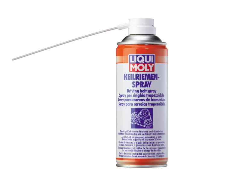

Hi Drugi,
teste mal vor dem Umbau ein/zwei gezielte Sprühstöße "Ballistol" auf die Laufseiten des Riemens! Klappt notfalls auch durch die Ritzen des schwarzen Deckels.
Anmerkung: Ballistol ist nicht gleich WD40, Caramba und Co.!
Hört sich im ersten Moment genauso bescheuert an wie das o. g. Silikonspray oder das Riemenspray v. LM. Funktioniert aber!
Grüße, Rainer

Jetzt kommt gleich Q wieder mit seinem Silikonspray...
