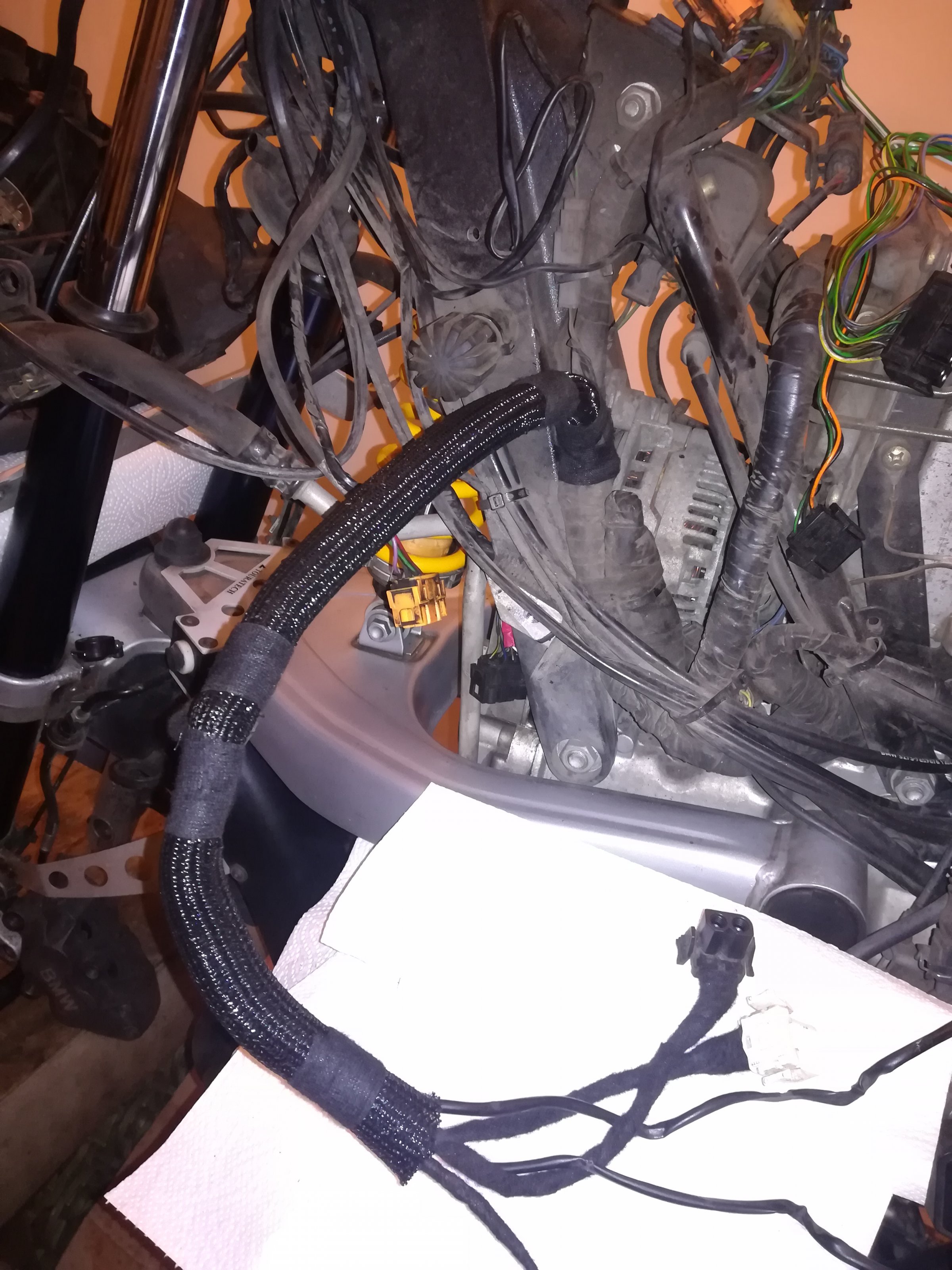

Oh Danke für die Überleitung, dass hatte ich nicht gesehen! Dann habe ich ja erst mal das richtige Material besorgt! Werde mich die Tage mal drüber her machen. Wetter ist mir zum fahren jetzt eh schon zu Schlecht.
Viel Spass...ist echt ein scheiss Job...

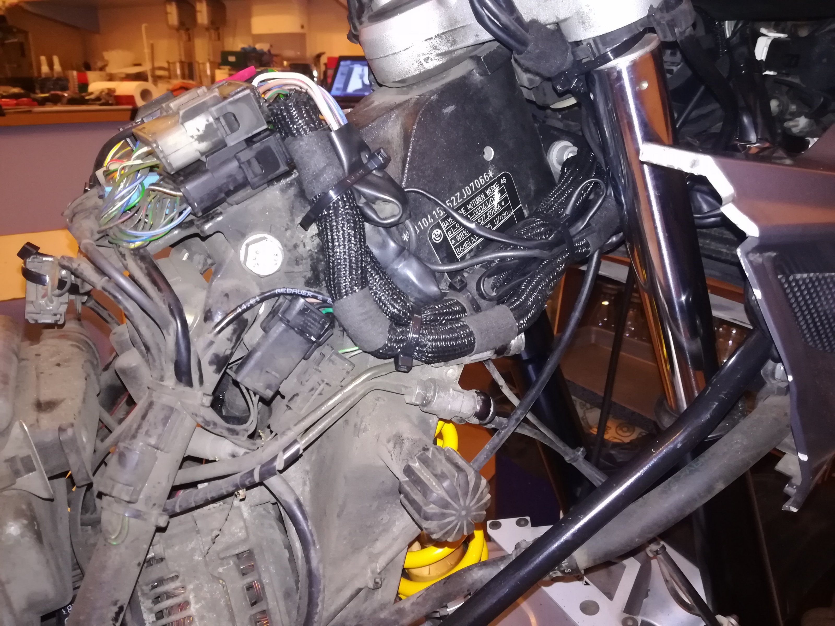

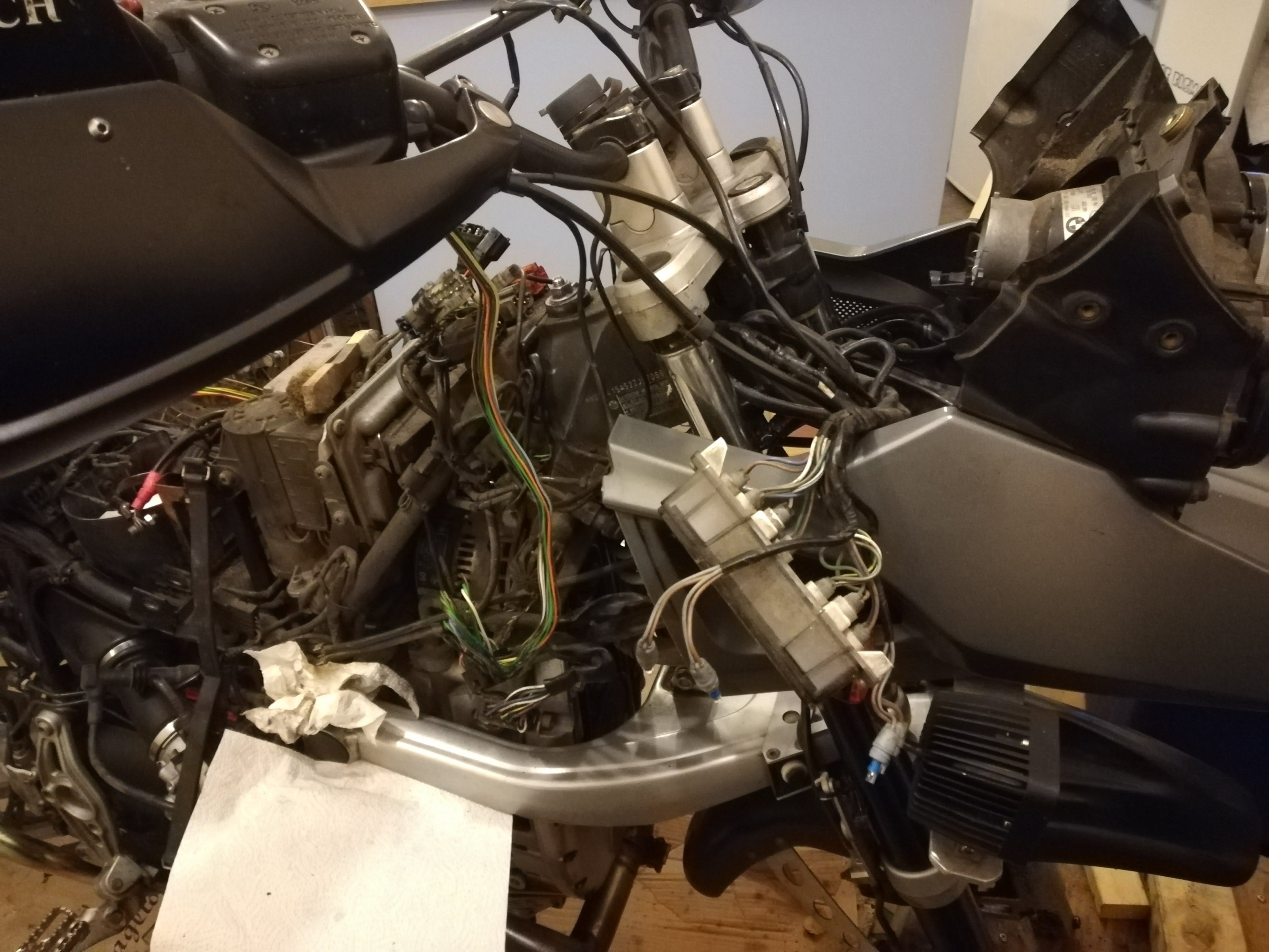

Ja so ähnlich war das vor zwei Jahren auch bei mir, hätte bloß gleich die Leitungen nach vorne zur Armatur und Lampe gleich mitmachen sollen. Dann werde ich es wohl diesmal richtig machen.

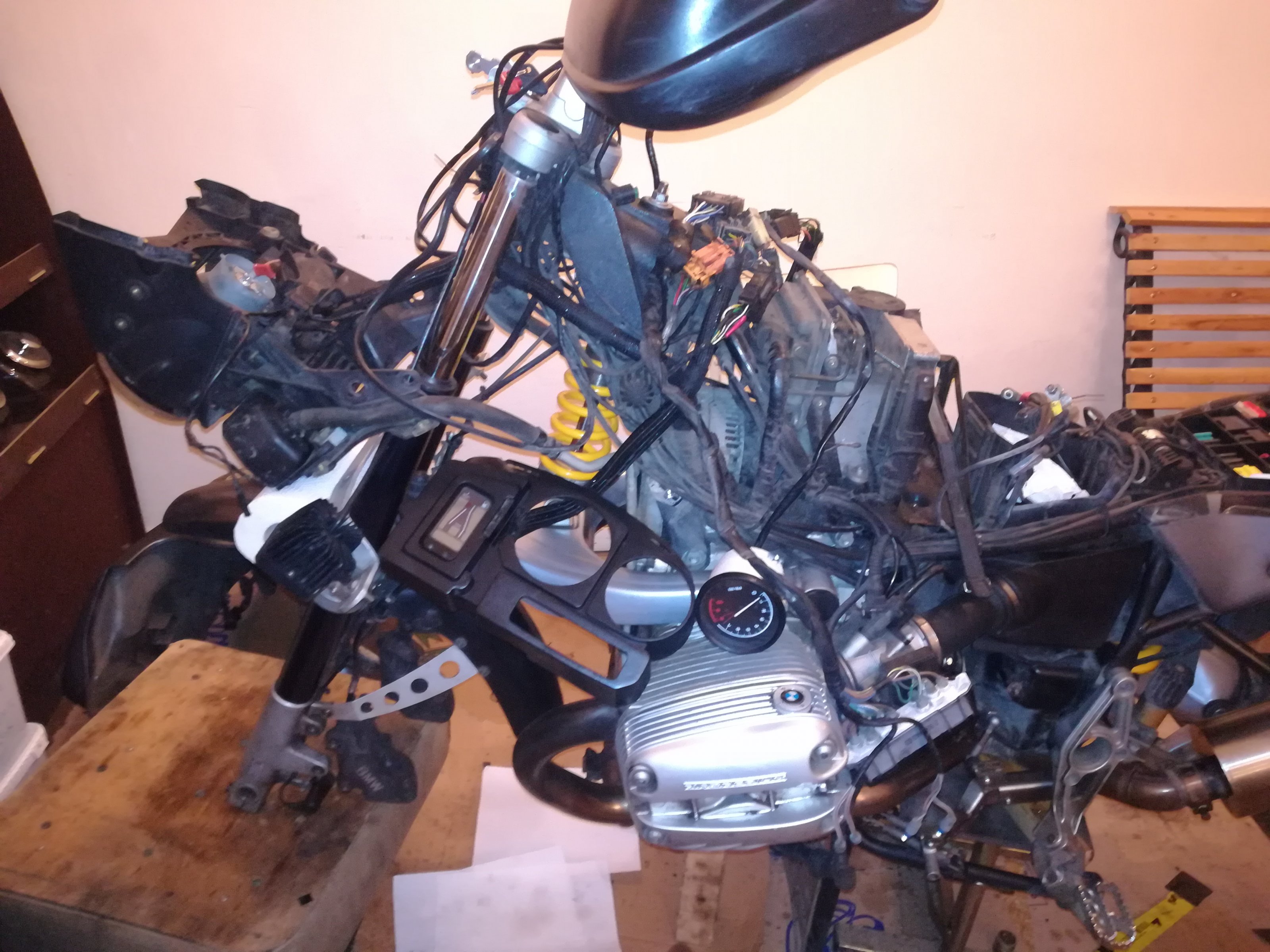

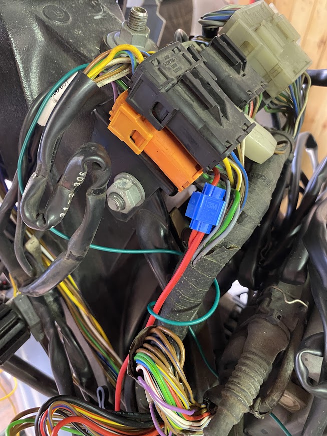

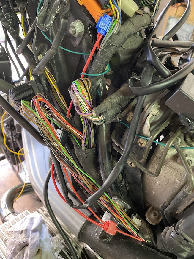

So sah das unter meinem Tank aus, vom fertigen habe ich keine Bilder!
Walter53
Walter53
27.03.2021
836
Bückchen
BMW R 1100 GS 1998
Oh ein böser Stromdieb😜 nein gleich 2 davon.
Frage mich nicht wie und warum, aber dass war und ist seid 4 Jahren die einzige Leitung zu Zündschloss die ich neu verlegt habe damit sie wieder läuft.
Habe später noch eine extra Sicherung dazwischen gesetzt. Mal sehen wenn ich jetzt den Tank noch mal runter mache, versuche ich es nochmal die eigentliche defekte Leitung zu finden.

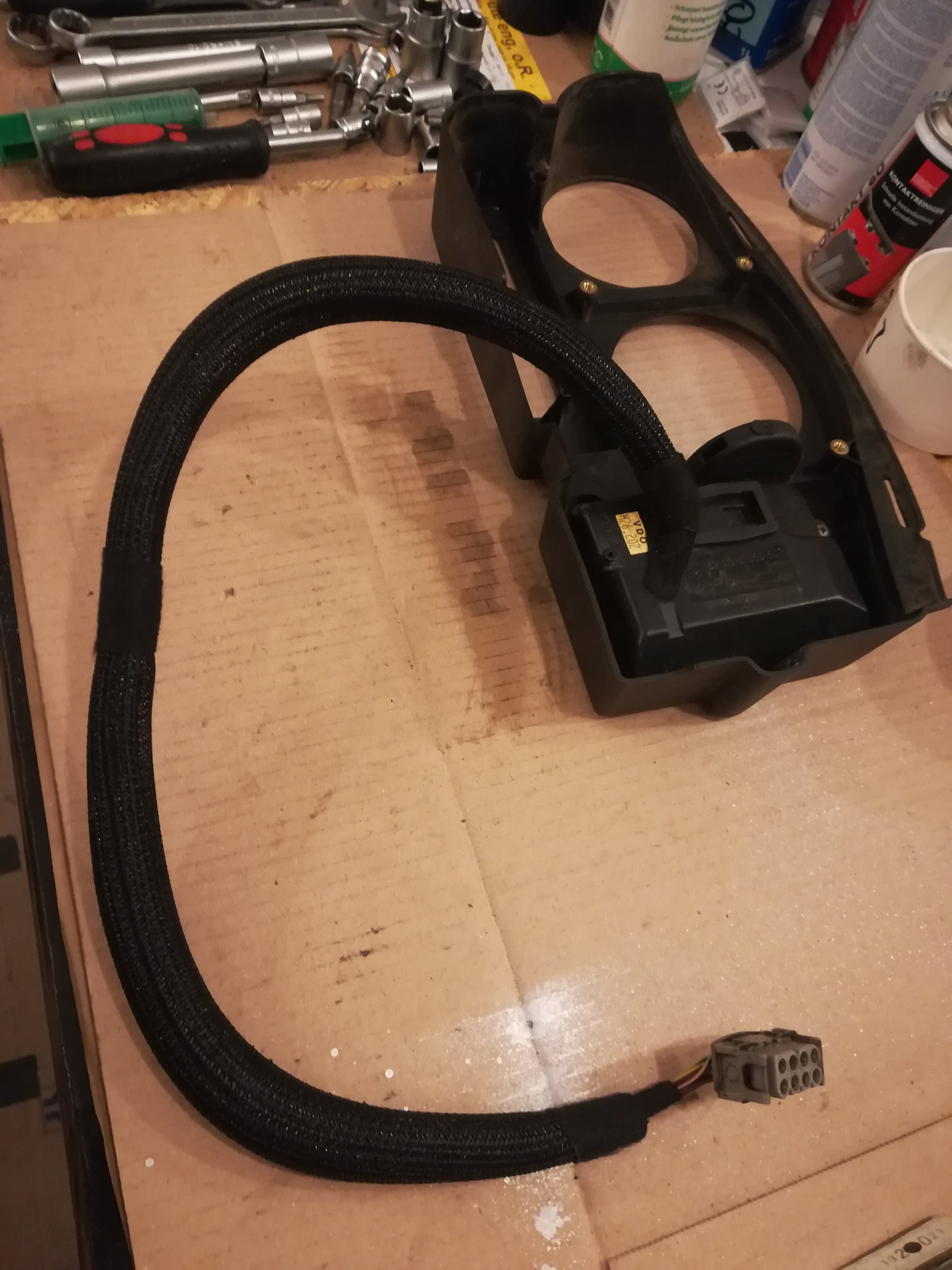

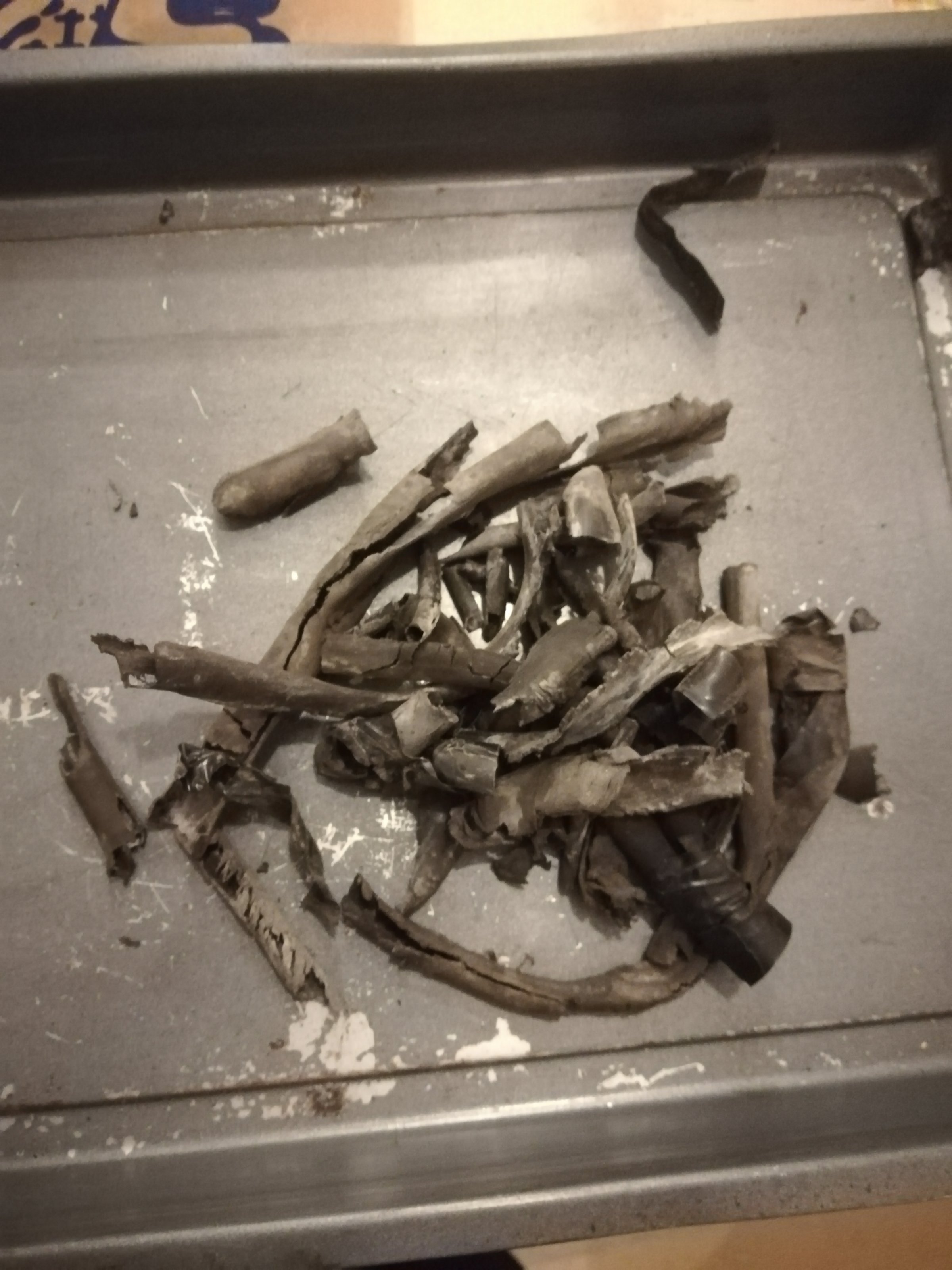

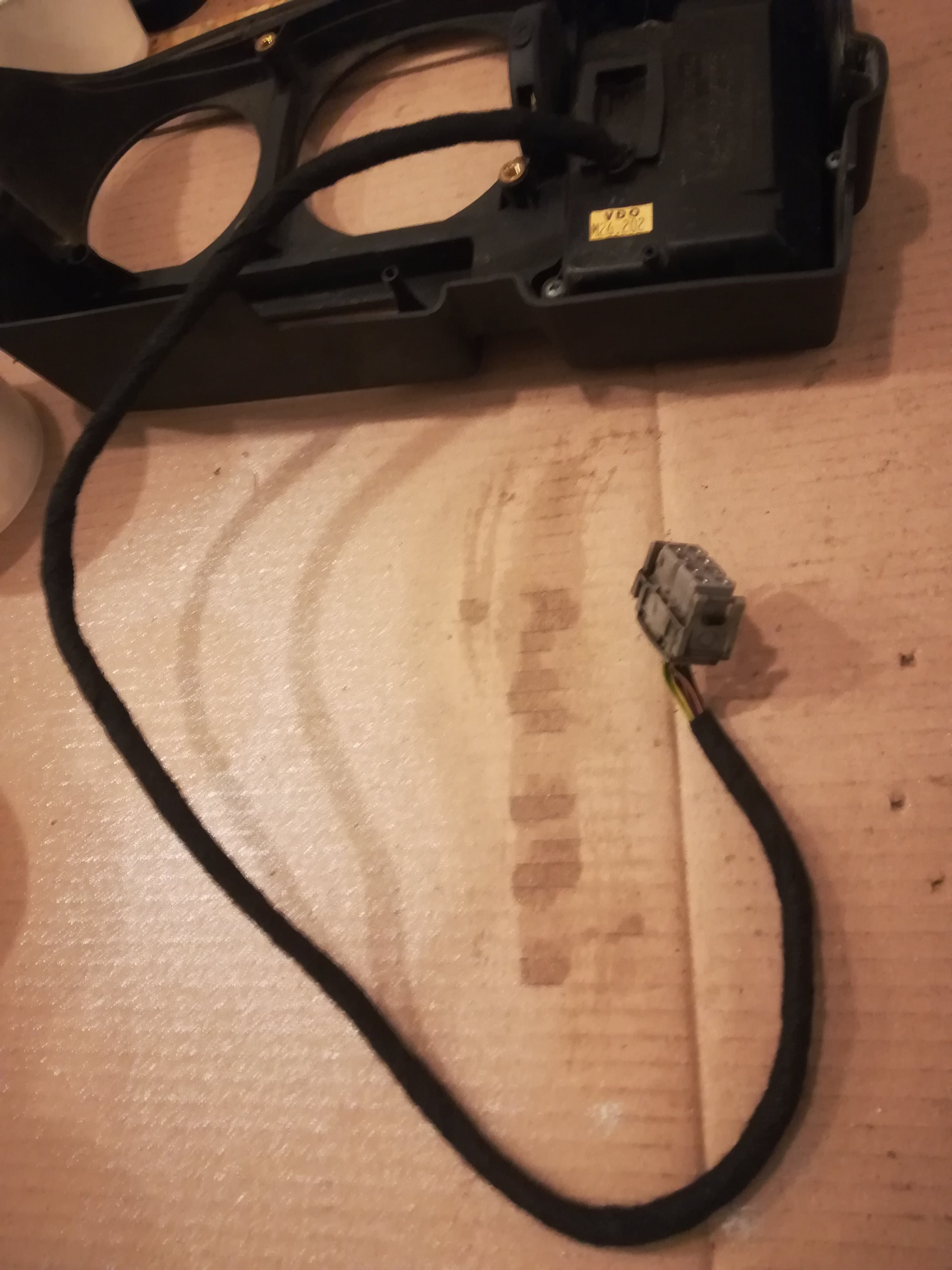

Da meist nur die Umhüllung und nicht die Kabel selbst betroffen sind, habe ich bei meiner GS ca. 30cm bröselige Hülle durch einen längs aufgeschnittenen Fahrradschlauch und einigen kleinen Kabelbindern ersetzt. Funktioniert bei mir sehr gut und zeigt auch nach Jahren keine "Ermüdungserscheinigungen".
hydrantenfritz
02.02.2015
13.503
Spielt keine Rolle.
Pass auf, dass nicht "stehendes Schmutzwasser" sich da einnistet.

das verstehe ich gut mit der Bröseligkeit.
BMW hat das mit den Verbotenen Sachen wie Weichmacher damals ernst genommen und das dann schneller alternde Material genommen, die Japaner mussten immer schon ihre Sachen wegen dem Seetransport haltbarer machen und eben die Alten Bewährten Kabel weitergenommen..
Hier sieht man, wo der Europäische übertriebene Umweltschutz dann wieder kippt.
Erst bewahrt man die Menschheit vor dem Untergang durch wegegelassene Weichmacher im Plastik, und nach 15 Jahren muss man alles bröselige Plastik dann wegwerfen Sondermüll um neues Plastik ranzumachen das wieder Sondermüll wird. Dann lieber ein "giftiges" Haltbares Kabel das ewig hält! Am besten noch aus Kupfer das jeder wieder haben will.. "Zukunftsicher" ist so ein Wort das gerne benutzt wird, aber in der Praxis wird so ein Weichmacherproblem nicht zuende gedacht.
Das betrifft auch die kabel der Hallgeberplatten der Boxer aus den 850 .. 1150 ! Dazu lesen wir auch Sachen wie Feuchtigkeit Kein Motorstart..
