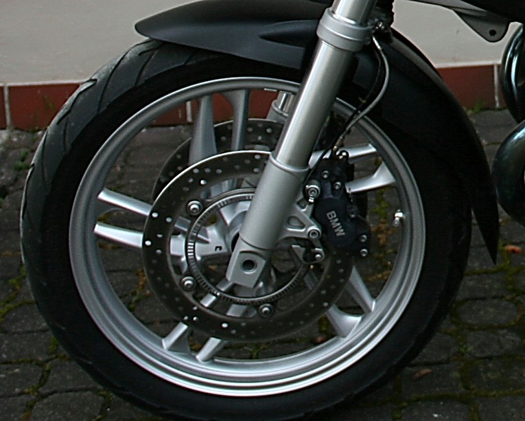

hatte an meiner 2005er GS Winkelventile vorne und hinten linksseitig nachgerüstet. War kein Problem. Dazu noch ein Foto gefunden, allerdings etwas unscharf.
