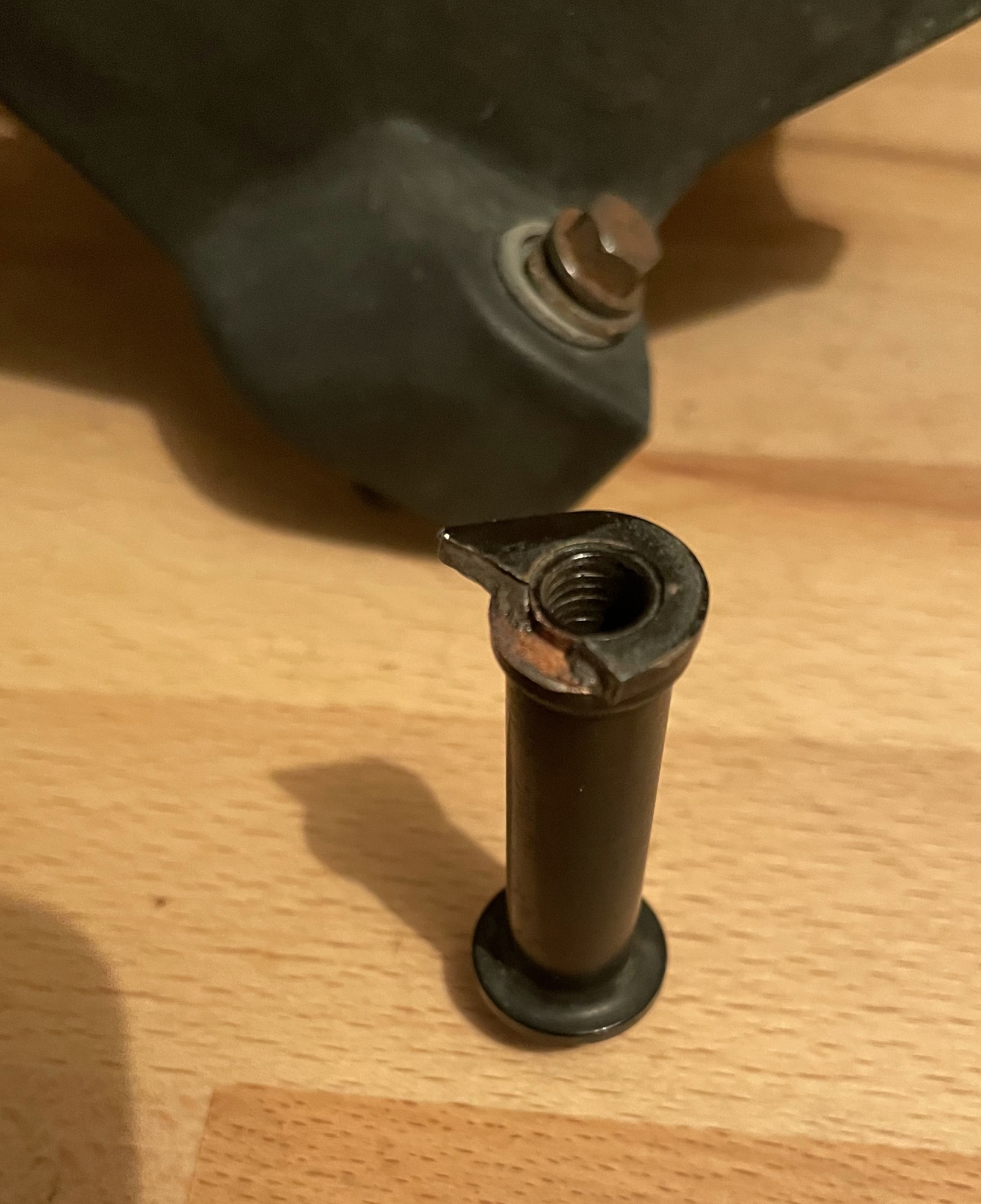

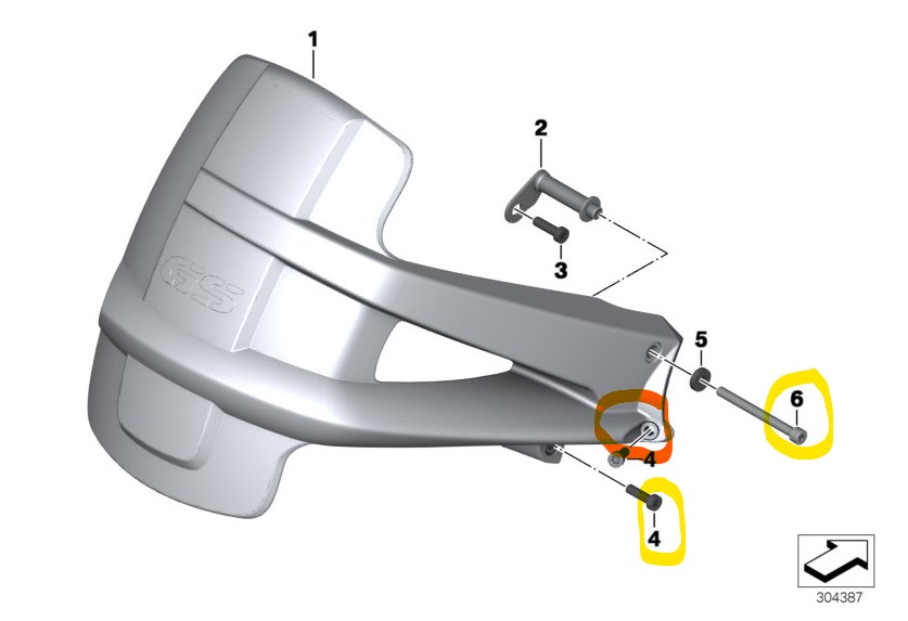

Heute per Zufall bemerkt, dass der Spritzschutz hinten an meiner 2007er GS ziemlich wacklig ist. Hab's mir dann mal näher angesehen und festgestellt, dass der nur noch an einer Schraube festgemacht war, die rot umrandete im Bild:
Die beiden gelb umrandeten Schrauben haben gefehlt. Als ich den Spritzschutz dann abgeschraubt habe, fällt mir ein Teil entgegen:
:crying:
Teil Nr. 2 aus der Teilezeichnung oben ist gebrochen. Nächster Schreck: so wie es aussieht, scheint die Schraube Nr. 6 abgebrochen zu sein, der Rest sitzt noch im Gewinde am hinteren Getriebe:
Daher meine Frage: liege ich mit dieser Annahme richtig oder wird die Schraube Nr. 6 nur und einzig in der gebrochenen Halterung verschraubt? Darin sehe ich auch ein Gewinde.

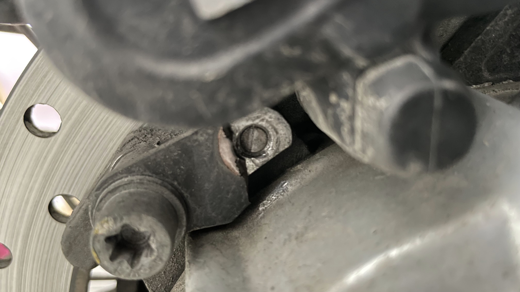

So wie es auf dem Bild aussieht, steckt der Schraubenrest im Trägerteil des hinteren Bremssattels und das wiederum scheint einen Riß aufzuweisen. Die Schraube ist eine M8! Deren Kopf schnippt man nicht mit dem Fignernagel weg!
Ich würde den hinteren Bremssattel mal abschrauben und auf der Rückseite des Trägers nachsehen, ob man die Schraube dort packen kann. Sonst hllft nur ausbohren, jedoch scheint mir das unter Umständen überflüssig, falls der Bremssattelträger den vermuteten Riß aufweist, denn dann muß der neu und den gibt's - glaube ich - nur mit Bremssattel zusammen. und das ist nicht gerade billig.
Ein derartiger Schaden - falls meine obigen Einschätzung abgeleitet aus den Bildern zutreffen - passiert nicht ohne äußeres Zutun und so etwas dürfte mit Garantie / Gewährleistung kaum in Verbindung zu bringen sein. Du mußt zum Händler und fragen. Eventuell gab's mal einen Vorschaden und er läßt mit sich reden?

ich denke, das ist das teil #2 - nur abgebrochen - eher kein riss im bremssattel träger
schraube #3 ist links drin, die sollte man rauskriegen
schraube #6 ist abgerissen im gewinde drin
wenn es auf garantie geht, kann man es ja machen lassen
Damit könntest Du Recht haben, wenn ich mir das erneut anschaue! Ich habe die Bruchstelle von Teil #2 als Riß im Bremssattelträger eventuell fehlinterpretiert..
Da ind wir uns einig. Das ist eine M6 x 65, es gilt das oben schon Geschriebene (von hinten probieren).
Sie bietet mit ihren 65 mm Länge also einen langen Hebel, aber auch die M6 fällt nicht einfach so ab. Da muß man schon etwas nachhelfen, wird also von Händlers Gnade abhängen, schätze ich.

Kann es sein, dass diese Schraube allenfalls schon länger abgebrochen ist bzw. das Teil Nr. 2 gebrochen war und so infolge der Vibrationen dann die Schraube 6 brach? Weil das Teil Nr. 2 ist eine Distanzhülse und sollte mit Schraube 3 an sich die Schraube 6 vor Vibrationen schützen. Hoffentlich habe ich es verständlich genug geschrieben.

Mein Spekulatius:
Die beiden abgerissenen 6er Schrauben wurden bei einer Montage zu stark angezogen, dabei kräftig gelängt und haben irgendwann komplett nachgegeben.

kurzes Update: war beim Händler und habe das Problem gezeigt. Ergebnis: sieht nach Vibrationsbruch des Halters aus (Teil Nr. 2 aus dem Bild oben), was zur Folge auch die abgebrochene Schraube hat.
Der Spritzschutz hat im Übrigen auch keine Kratzer, was einen Auffahrunfall ausschließt.
Aber das Beste: das Ganze wird noch im Rahmen der Gebrauchtgarantie repariert! :bounce: :daumen-hoch:
