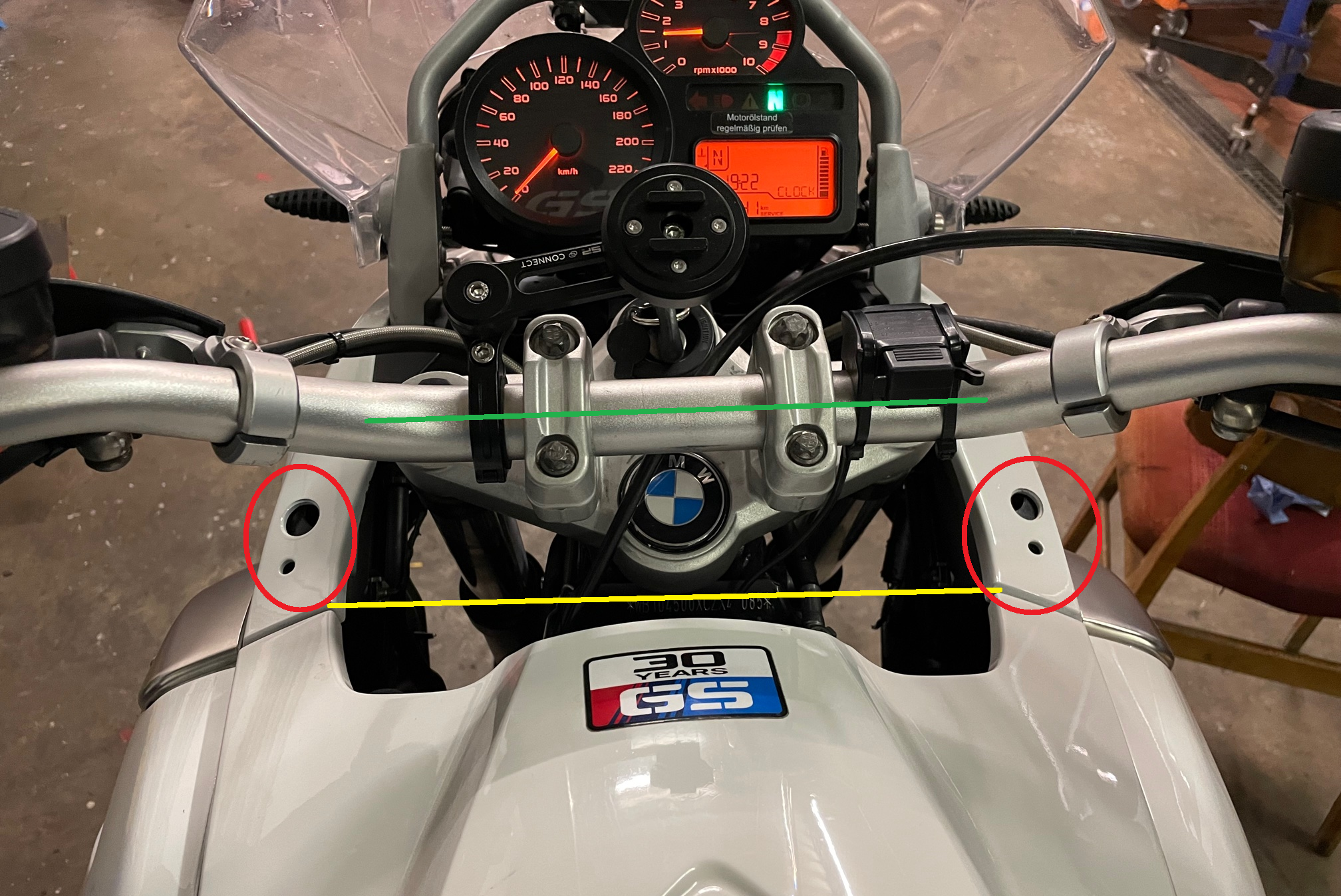

Im Prinzip ist bei Geradeausfahrt der Lenker gefühlt nicht 100% parallel mit dem Motorrad/Verkleidung. (Bild nur als Anschauung)
Ich werde mich mal etwas einlesen und bei Gelegenheit wie vorgeschlagen die Vorderradaufhängung "neu" montieren.
Sollte das nicht zielführend sein so werd ich mal einen Spezialisten aufsuchen und die GS vermessen lassen.
Zusatzfrage: In den rot makierten Bereichen, fehlt meinem Bike hier eine Abdeckung oder ist das Inteface für weiteres Zubehör oder dergleichen?

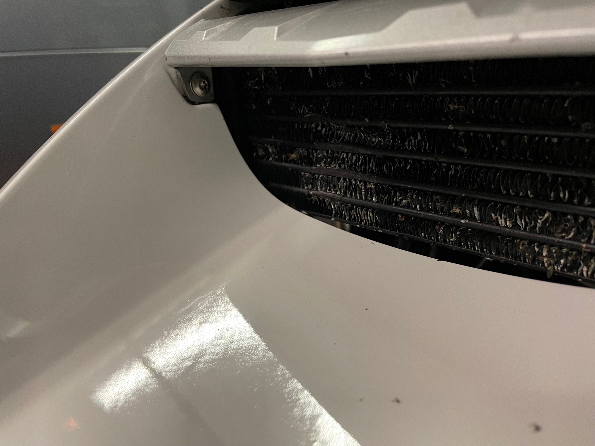

Eine kleine Delle am Ölkühler könnte auch eine Spur des Unfalls sein. Muss aber nicht.

Wenn Du bei den Verkleidungsteilen noch etwas sicherer sein möchtets, ob die zum Herstellungszeitraum der Mopete passen, dann kannst Du auf der Rückseite einen Zeitstempel sehen. Sollten die Teile deutlich von einander abweichen, dann wäre das zumindest ein Anfang.
Wenn Du die Schrauben in der Gabelbrücke einmal löst und die Holme auf Verspannung prüftst, dann könntest Du da auch schon weiterkommen. Viel mehr kommt für einen möglichen Schiefstand nicht mehr in Frage.
Die Löcher in der Verkleidung kann ich nicht wirklich deuten. Sieht aber so aus, als ob da Zubehör drann könnte.

Sind die Löcher nicht zum befestigten der Flaps von der Adventure? (Kleine Windabweiser links und rechts des Schildes)

... und die großen Löcher sind für Steckdosen(??) ...

Besorg Dir noch einen Ölkühlerschutz, dann sieht es auch an dieser Stelle gut aus. Du kannst so einen Schutz beim Frank "alle wollen alles aber ich muß" oder so ähnlich bestellen. Bei der Geschichte mit dem Schiefstand unbedingt den Rahmen vermessen lassen. Alles andere ist Blindflug und bringt nichts. Zu den Löchern. Ich habe an dieser Stelle Schalter verbaut, das könnte auch bei Dir der Fall gewesen sein oder für eine USB Steckdose
