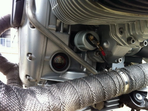

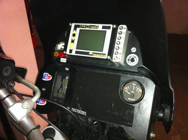

Tacho und Drehzahlmesser habe ich von Gauges, Custom Gauges, Tachometers, Speedometers, Shift Light, Pod. Bei der Bestellung angeben, dass die Instrumente fuer das Motorrad gebraucht werden, dann werden diese gesondert abgedichtet!
Tankgeber ist bei den meisten Cockpits kein Problem. Öltemp-Geber muss an der GS getauscht werden!
Btw, hat irgend jemand eine Öldruckanzeige realisiert? Der Platz bei dem derzeitigen Geber ist fuer die Druckdosen ja ziemlich eng...
