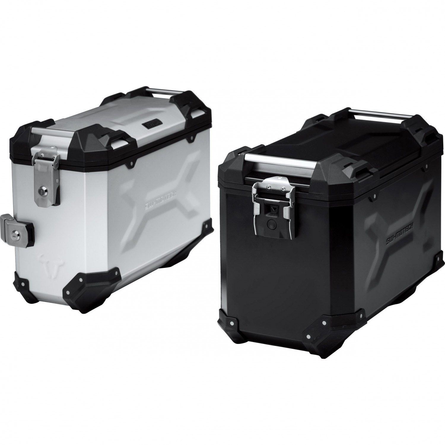

bei dem Foto ist der 45 lt. Koffer zu sehen, der 37 lt. Koffer sieht gleich aus ohne Einbuchtung für den Auspuff.

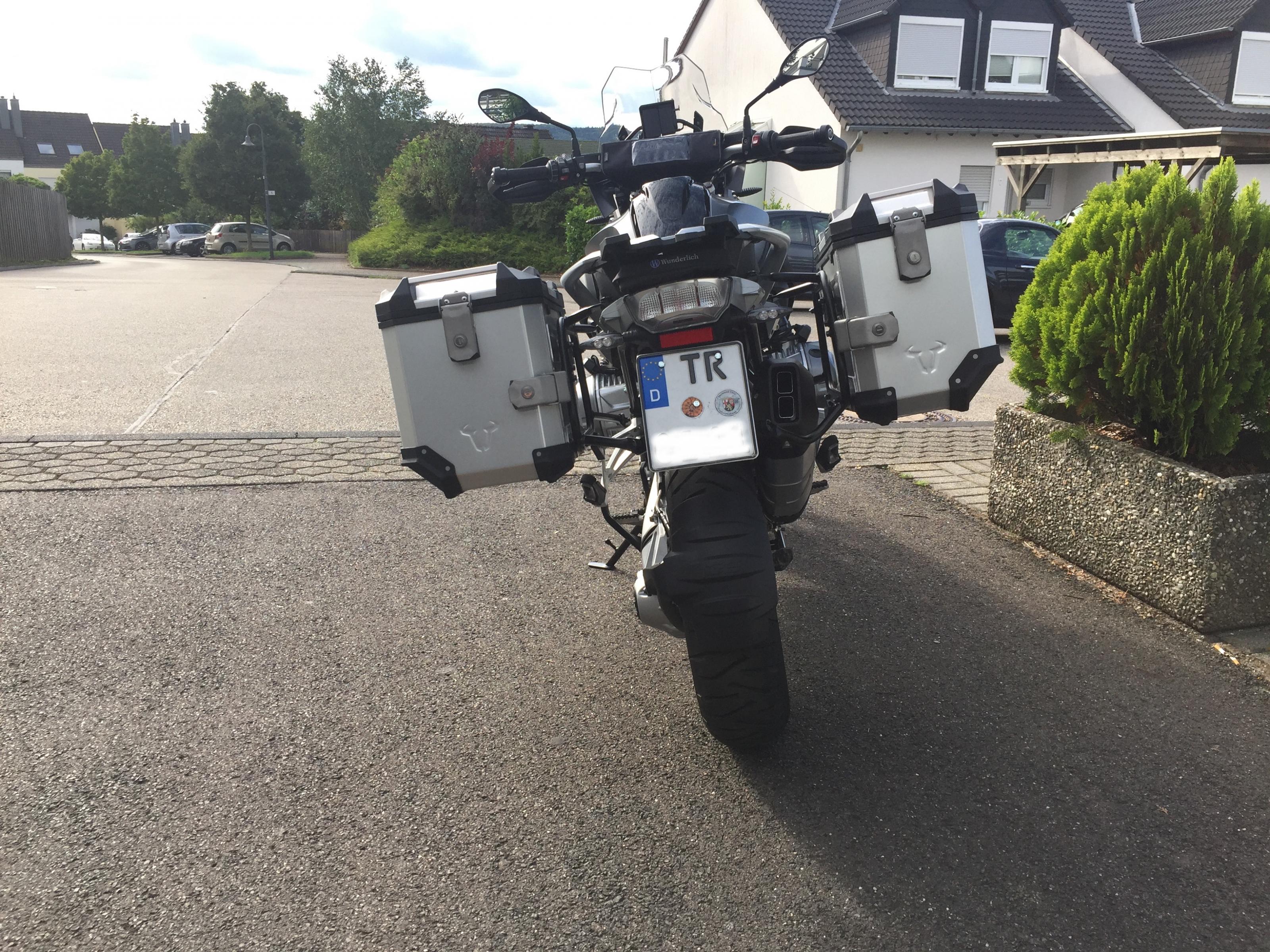

So sehen die Trax Adv an der R1200GS LC aus. Solle bei der 1250 ähnlich aussehen, weil gleiches Heck..

Wow, wirkt schon extrem breit mit den Koffern! Da muss ich mir wirklich noch ein paar Gedanken machen und andere Kofferversionen testen und ans Moped halten......
Besten Dank für Dein Foto.

Sieht auf dem Bild schlimmer aus, als es ist :-) Noch bin ich mit den Boxen nirgens hängen geblieben. Breiter als der Lenker ist die Fuhre jedenfalls nicht.

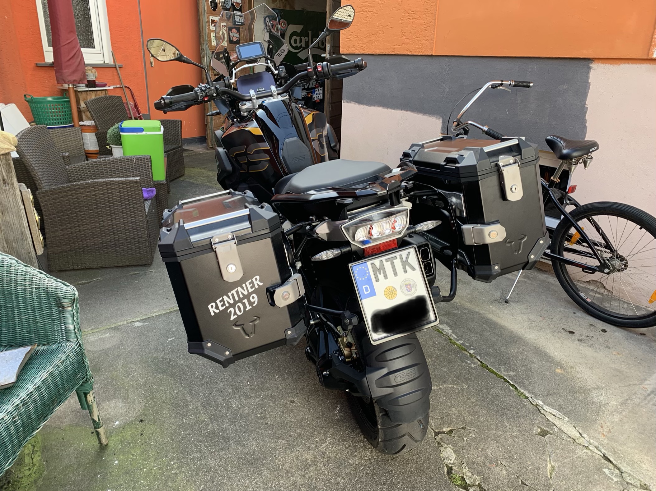

So siehts aus! Ist natürlich nicht gerade schmal, soll aber auch für die große Tour gedacht sein. Das An und Abbauen wirklich schnell und leicht dank der Schnellverschlüsse. Haben halt 37 und 45 Liter! Da geht was rein!
