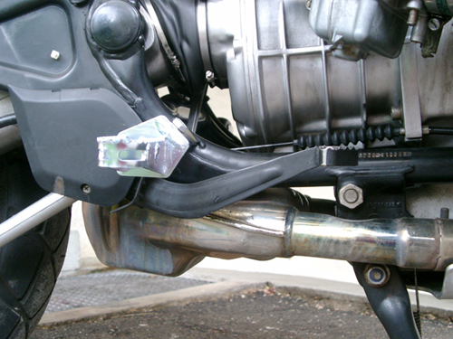

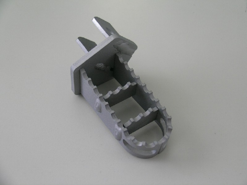

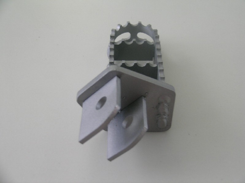

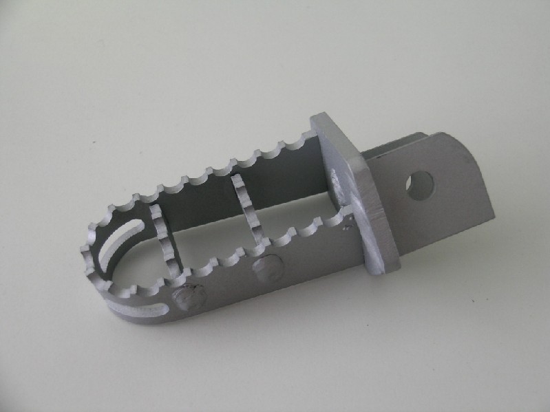

So,
erstes Muster geschweist. Ich bitte die Schweissnähte zu entschuldigen, da ich im Geschäft mit dem schlecht gewarteten und alten Gerät in aller Hektik vor dem Essen....:mad:
Die Rasten werden noch galvanisch verzinkt und glänzen dann im Neuzustand, nähern sich aber mit der Zeit der Serienoptik an.
Die abgebildete Raste ist die rechte Seite
Bilder folgen, werden von Reiner eingestellt, habe gerade e-mail an Ihn geschickt.
FF

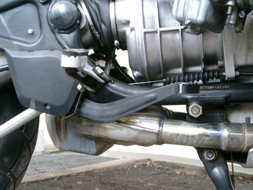

Jau, und sicherheitshalter liegen sie auch nochmal unter Zubehör...hab ich übersehen, dass du schon zugeschlagen hast.
Ich finde, dass sie gut geworden sind. Tiefe scheint zu passen (3cm?) und sie sind horizintal an alter Stelle. Müßte gut passen, Glückwunsch.
Gruß Reiner

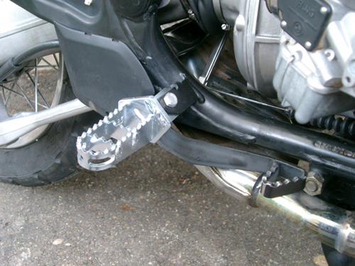

habe gerade den ersten Satz an meiner GS montiert, passt !
Denke die seitens Mitlesern vorgeschlagenen 3-4cm waren echt optimal. Die nun 3,5cm passen exakt zu den Hebeln und die Kniewinkel sind deutlich entspannter. Die originale kleine Buchse, sowie die Originalfeder kann verwendet werden. Auch kommen durch die Bauweise die Beine seitlich nur minimal weiter raus (ca. 5mm/Seite)
Nun zum Geld der Satz Fussrasten 3,5cm tiefer (kein Versatz nach vorne oder hinten), Rastenbreite 80mm x 35mm inkl. zwei Zwischenstegen, galvanisch verzinkt kostet € 93.- + Hermes.
