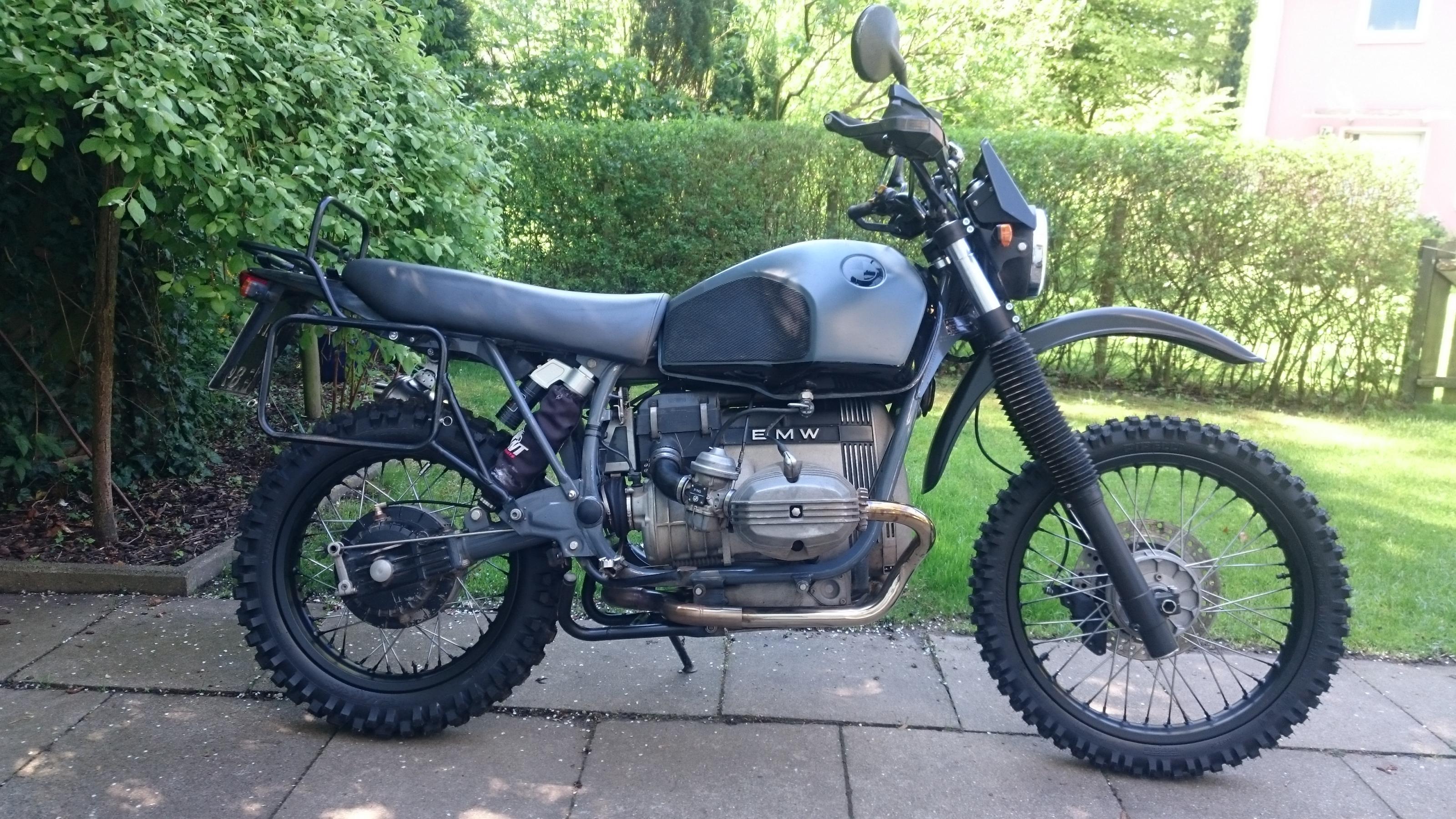

du hast also selbst so einen Umbau gemacht? Vielleicht kannst du ja mal ein Bild oder so einstellen wie das Ganze dann ausschaut?
Wie hast du das mit der Schwinge gemacht? 5cm verlängert und wieviel länger ist dein Federbein? Wieviel höher ist deine dadurch geworden?

die Schwinge ist original, das Federbein 10 mm länger, dann schlägt die Schwinge am oberen Querrohr an
Theroretisch gehen hinten ca. 40 mm mehr Höhe im ausgefederten Zustand, aber dann mit modifizieren des oberen Querrohres
am Rahmen und ausschleifen des Kreuzgelenkes und einbußen der Lebensdauer dessen
Die Gabel ist ~25 mm länger, aber durch den erhöhten Federweg kommt sie im Fahrbetrieb wieder runter auf das passende Maß.
Diese Höhe langt mir sonst müsste ich auch meine Beine verlängern.

Christian PS: @Matze: Danke fürs Bild, stimmige Erscheinung!

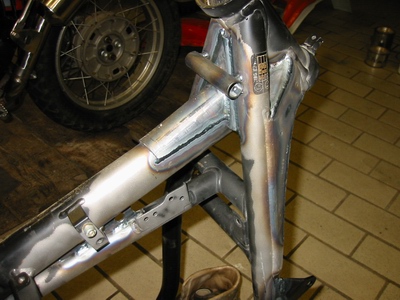

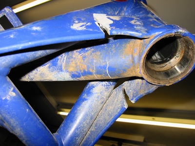

ich würde bei einer längeren Gabel in jedem Fall noch eine Rahmenverstärkung empfehlen. Ich habe da bereits unschöne Erfahrungen machen müssen 🤕.
Ev. sind die Seiten von www.Gletter.de noch von Interesse für dich.

Rahmenverstärkung, vielleicht unterstützt auch erst mal eine Längsaussteifung wie sie bei Siebenrock angeboten wird den Rahmen.

Wenn du im Gelände richtig am Kabel ziehst ist der lenkkopf der gefährdete Part.
