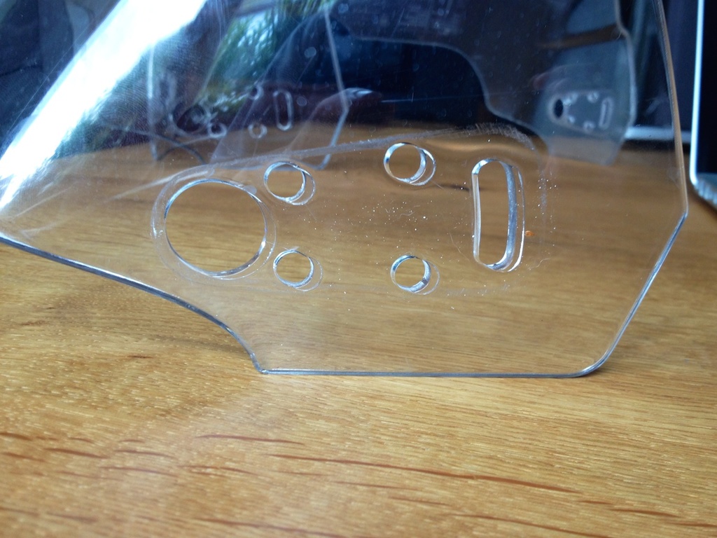

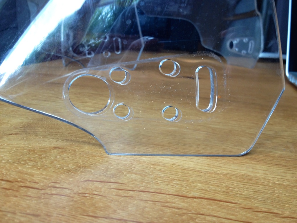

So als Ergänzung habe ich beide Versionen mal fotografiert:
Hier die alte Version:

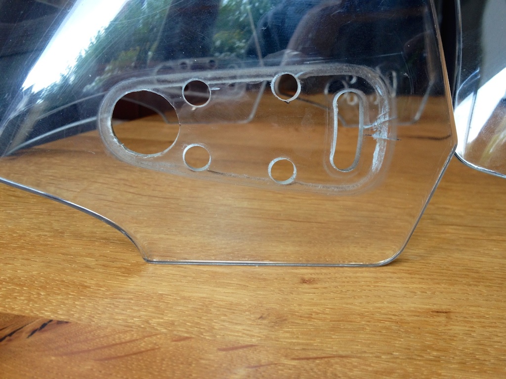

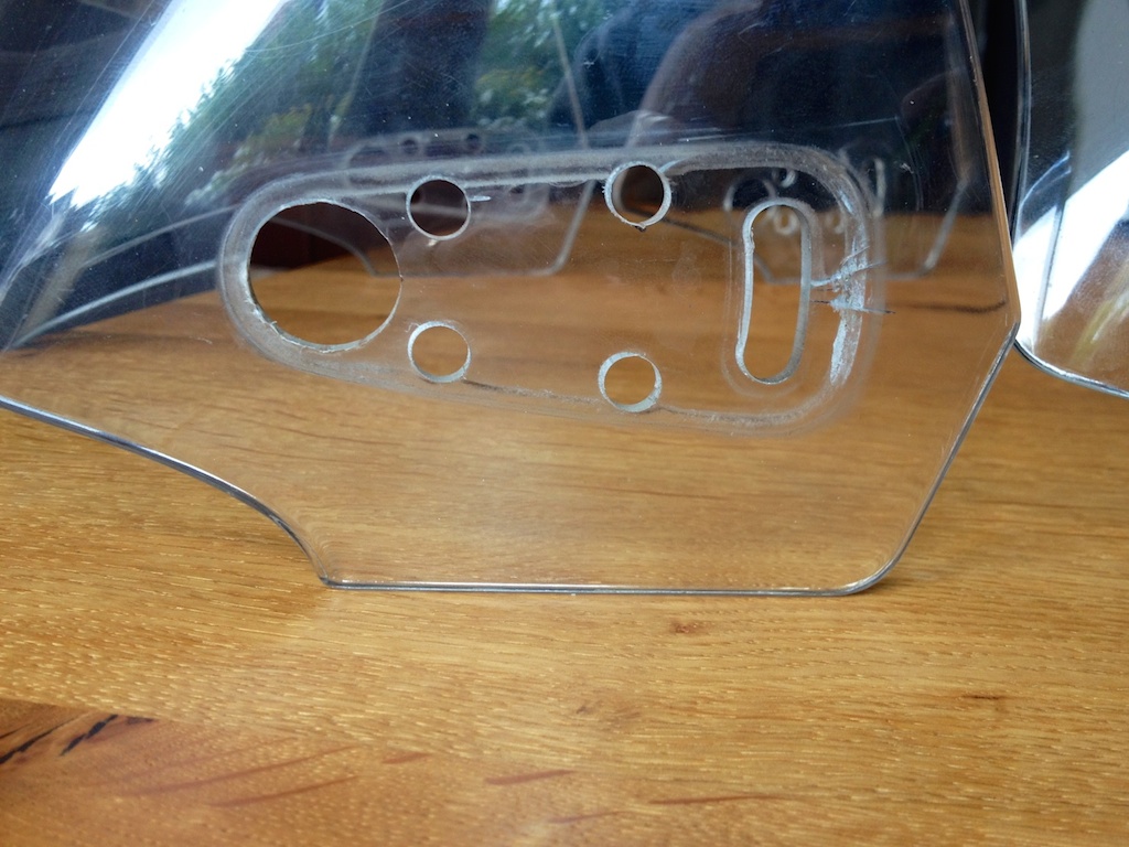

Und die neue Version:
Gut zu erkennen sind die geänderten Bohrungen und die daraus resultierende Vergrößerung der Hinterströmung. Ob´s wirklich was bringt, habe ich bisher noch nicht testen können. Ich vermute aber schon, denn beim sogenannten Hansemann-Schnitt, bei dem die Scheibe unten gekürzt wird, wird ebenfalls die Hinterströmung optimiert.
