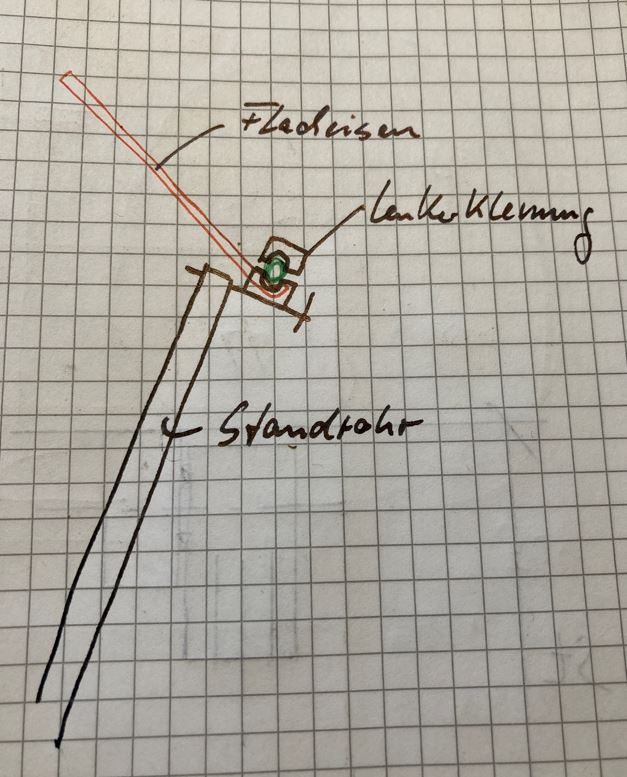

Drei Man müsste ihr sein.
Starkes Flacheisen 50×10 ca Länge ca.60cm
Loch durchbohren in Durchmesser der Verlängerung der Ratsche
Nuss unter das Flacheisen.
2 drücken das Eisen runter der dritte schraubt.
Versuche es als Bild mal mit ner Zeichnung wenn ich dazu komme.

ihrer Aufgabe gerecht wird - hab ich das ganze an
meiner Ex /6 so zusammengewürgt: Lenker gelöst, den
Lenker ganz nach links geschoben, Lenkerklemmung
wieder angezogen, ein fettes Flacheisen als Hebel
für den Gewindestopfen verwendet. Das ganze dann
auf der rechten Seite wiederholt. Tank abbauen kann
nicht schaden, dann gibts dort keine Macken, wenn
irgendwas abfliegt... :)
Edit: Fällt mir gerade ein... Wenn das mit dem Hebel
nicht so funktionirt, die Klemmung des Standrohrs
lösen und das Standrohr 10 mm nach unten schieben.
Dadurch ergibt sich ein flacherer Winkel, unter dem
der Hebel angreift...
