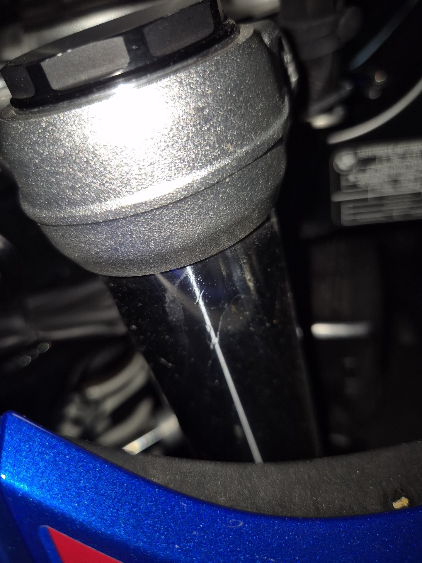

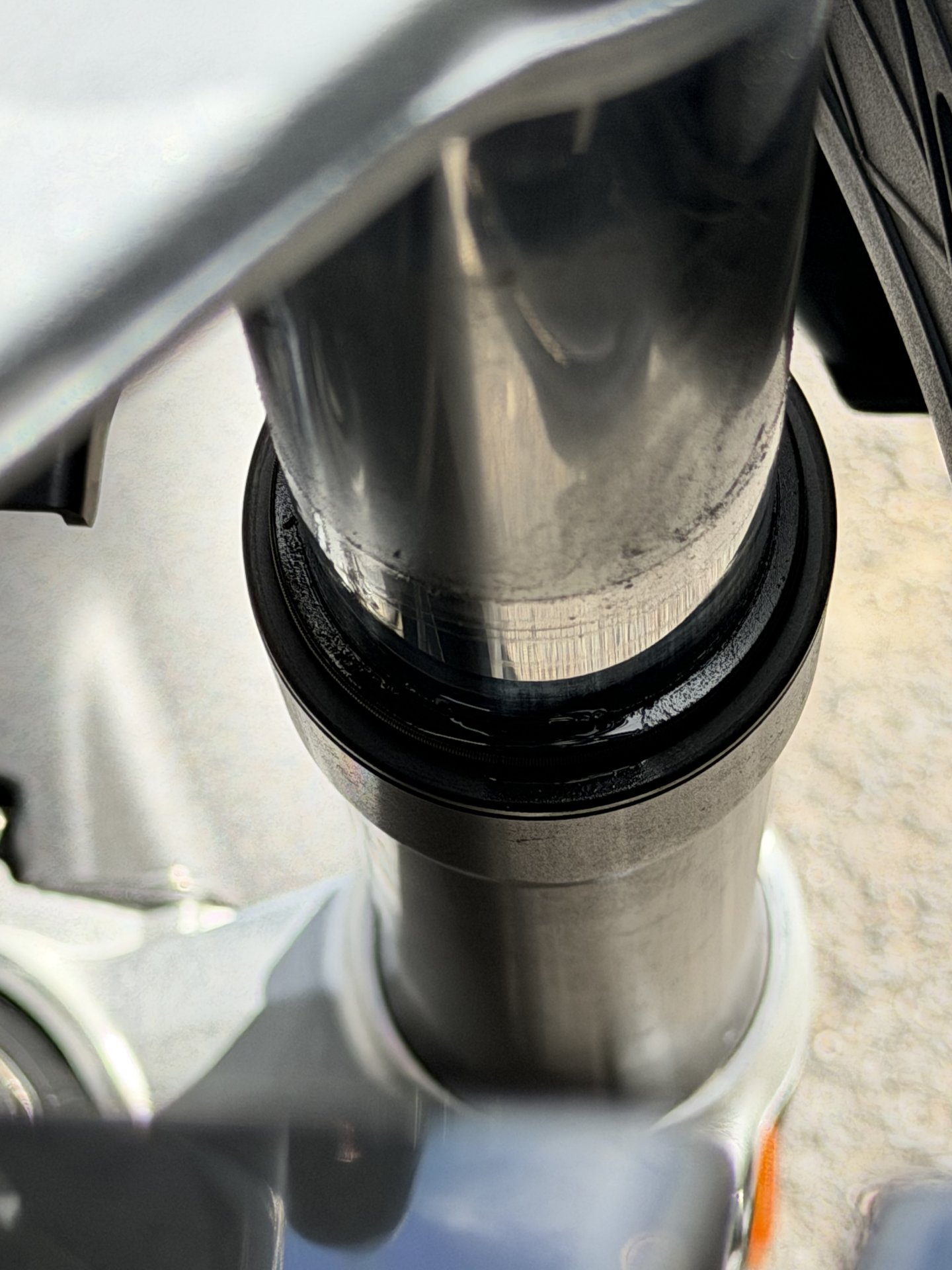

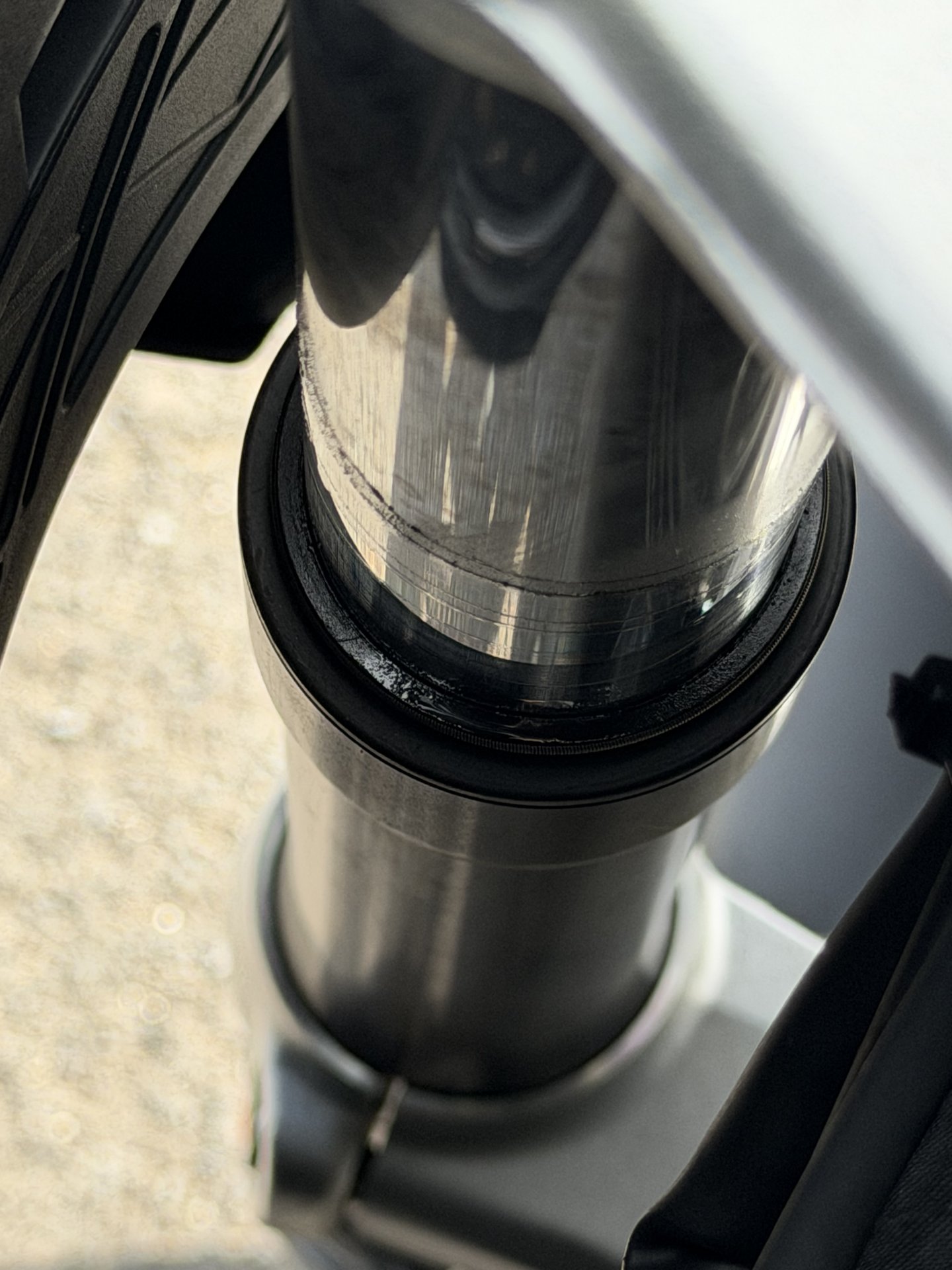

Mir hat mein Händler auch gesagt, dass es wohl Montagepaste vom letzten Wechsel der Simmeringe gewesen ist. Kann mich damit nicht so wirklich zufrieden geben denn ich kann da nach ca 1000 weiteren Kilometern seid der letzten Inspektion wieder ein ganz wenig was erkennen. Die Tage geht's zur Hauptuntersuchung, mal schauen was der Prüfingenieur dazu sagt. Evtl bekomme ich dann ja schwarz auf weiß bescheinigt, dass die Gabel undicht ist, dann hat der Händler ja keine Wahl mehr...
Maddin_87
Maddin_87
19.06.2024
133

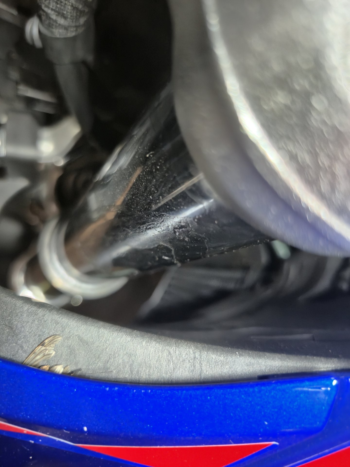

War eben nochmal unterwegs und nun erkennt man es ganz eindeutig. Scheint allerdings von oben zu kommen und dann die Gabel herunter zu laufen, sehr merkwürdig. Jetzt ist es auch so eindeutig gewesen, dass der Händler sich der Sache annimmt, leider schon zum 2. Mal. Ich hoffe zum letzten Mal.
GE-ESS
GE-ESS
13.10.2023
71
Meine war auch undicht aber nicht ganz so schlimm. Wurde im rahmen des 2 Jahres Service kostenlos gemacht.
GSme
GSme
05.04.2016
2.958
R 1300 GS
Bei mir wurde das ganze Rohr gewechselt.

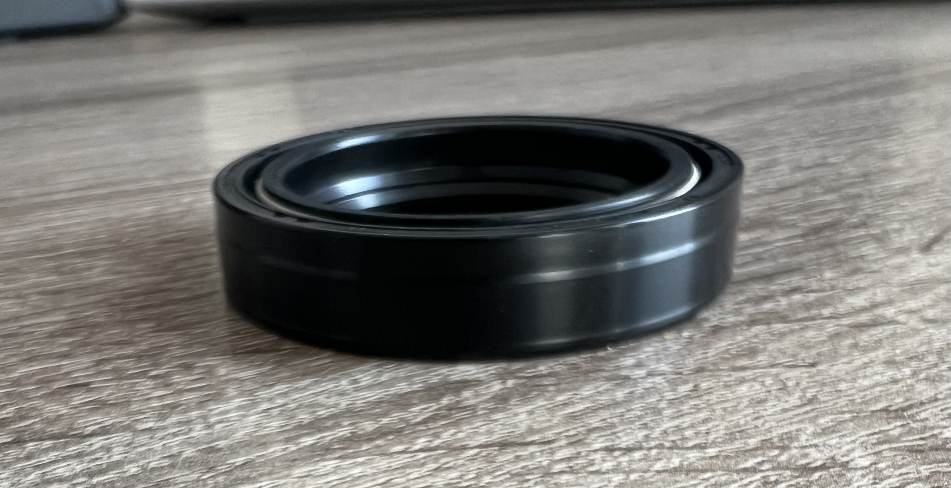

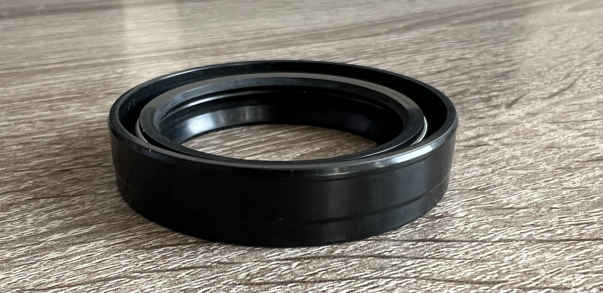

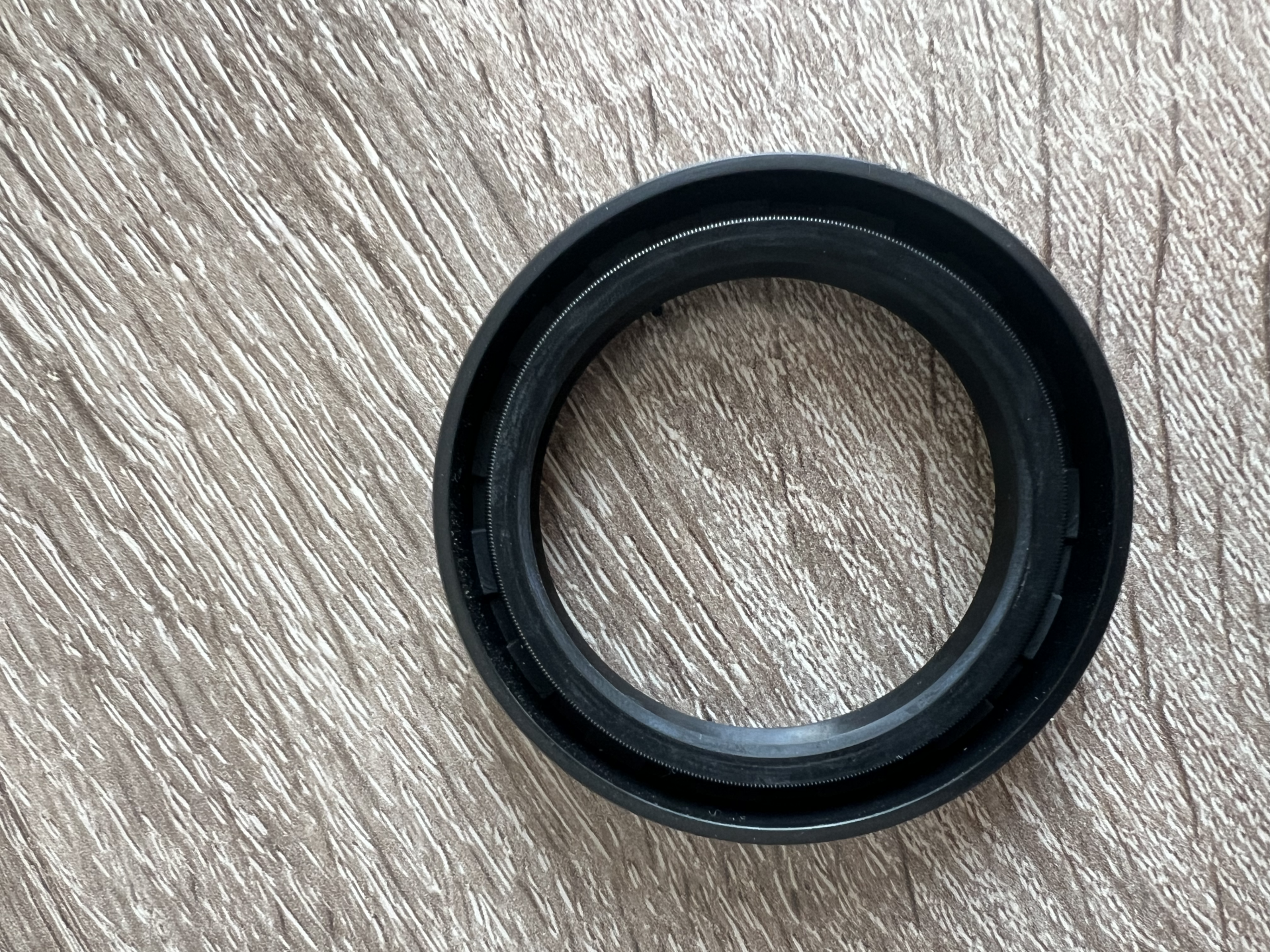

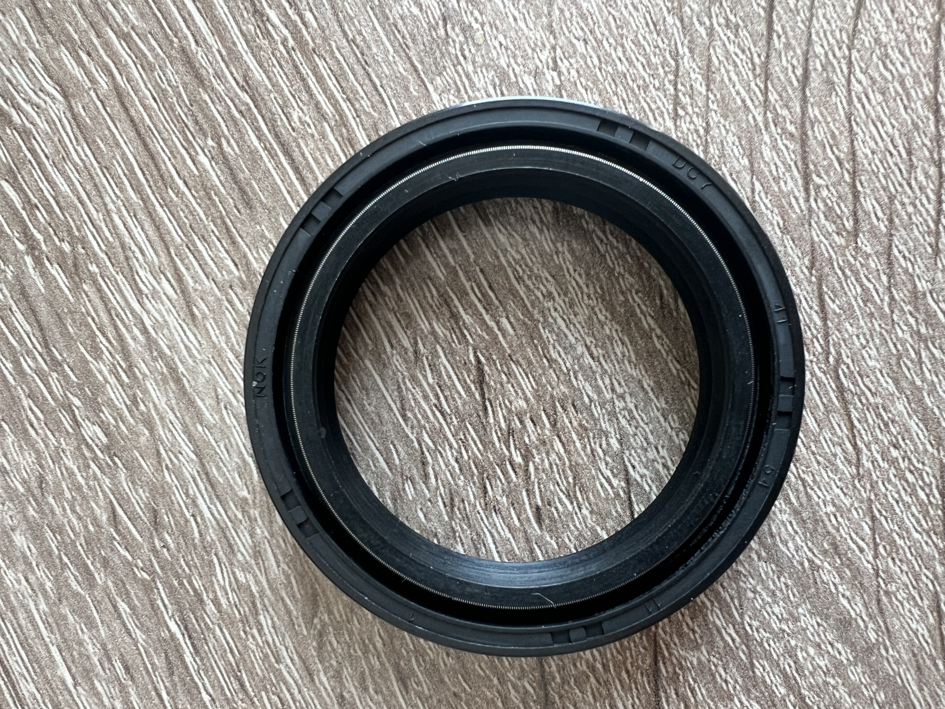

Feder geht immer Richtung abzudichtendes Medium.
Beim WDR Richtung Gabelinnenseite.
Bei der Staubschutzkappe Richtung außen.

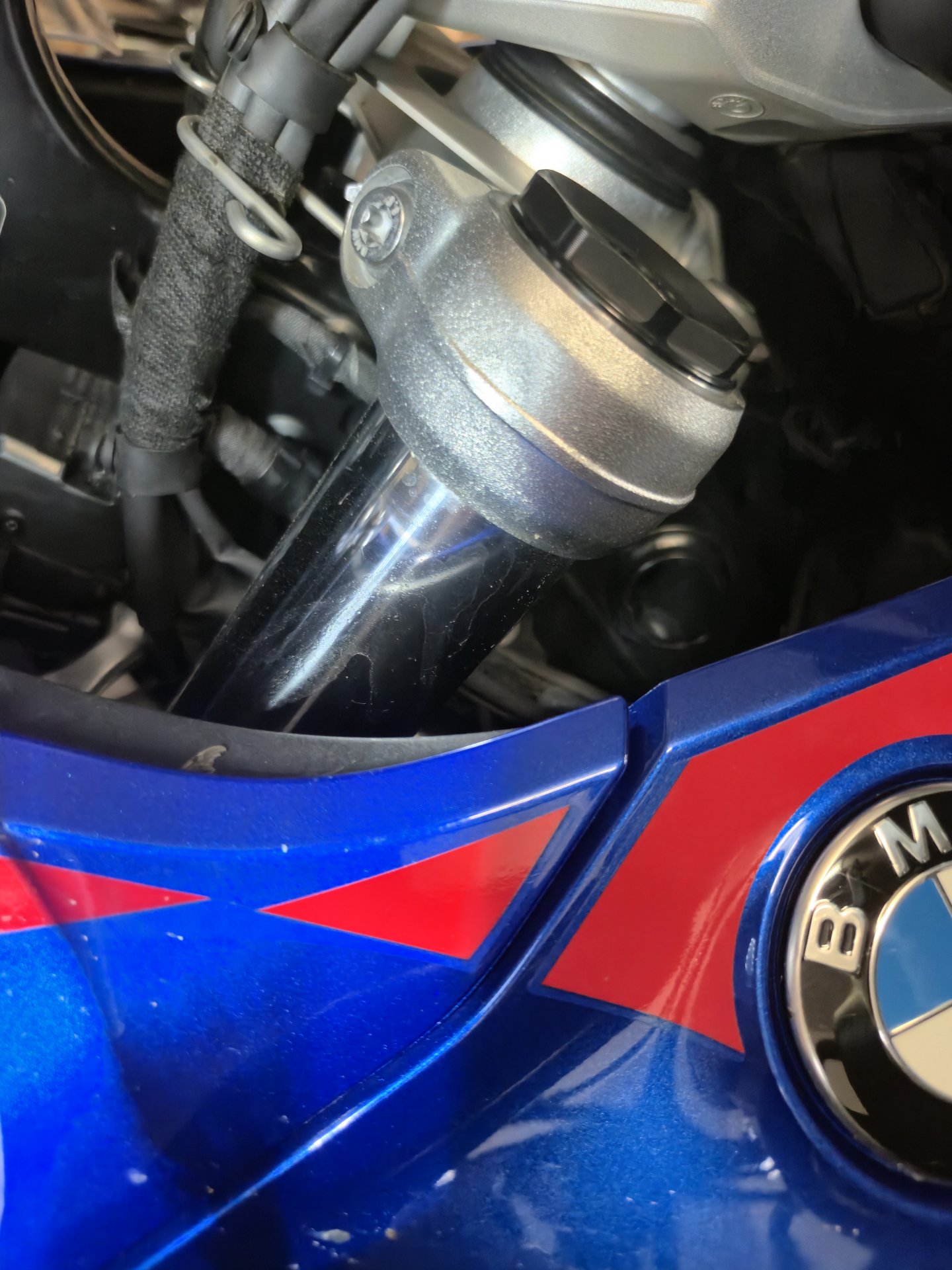

Meine 1250er hatte fast 90k mit härtestem Offroadeinsatz, langen Touren und allem drum und dran auf dem Buckel... Da war nie was... Bei meiner 13er ADV ist nach einem Jahr und knapp 30k an beiden Rohren ein neuer Ring fällig...
MERLIN 66
MERLIN 66
16.10.2019
1.548
nrw
1250 GS ADVENTURE
Hallo in die Runde...
Das Thema mit der undichten Gabel scheint echt ein Thema zu sein oder?
Bei meiner damaligen 1250er ohne Offroad Einsatz 3x Gabel undicht (2x re. 1xli) hab immer beide gewechselt bzw wechseln lassen auf kulanz. Bei zweiten 1250er war immer dicht.
Ich denke das spielt keine Rolle ob 1250 oder 1300
SchotterSpezi
SchotterSpezi
19.03.2025
124
Rheinland
13er Trophy
Bei meiner 1300er hatte ich beide Gabelholme undicht, so um 15tkm Laufleistung rum. Wie sich rausstellte, waren es aber nicht die Simmerringe, sondern irgendwas am oberen Ende der Gabelholme war undicht. Details unklar. Nach ausreichend hartnäckiger Reklamation wurde es auf Garantie behoben.

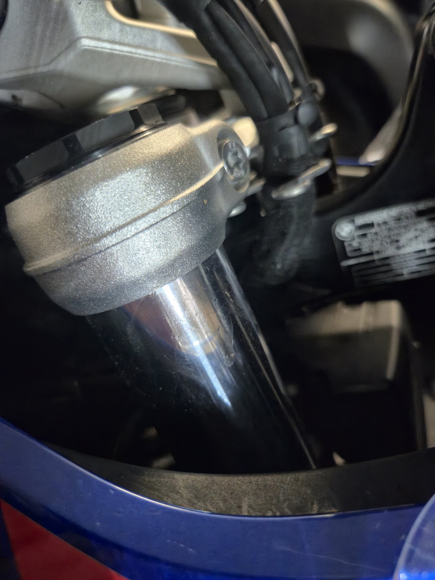

Moin, meine GSA heute....
Beide Holme.
Zum ersten Mal?
Wieviel km hat sie runter?
Bei mir wurden die Simmeringe schon 2 mal gewechselt und momentan sieht es so aus als würde sich da wieder was entwickeln.
Ich hoffe dieses mal ist es wirklich nur Montagefett...
Aber damit wurde ich die letzten male auch zunächst abgespeist
