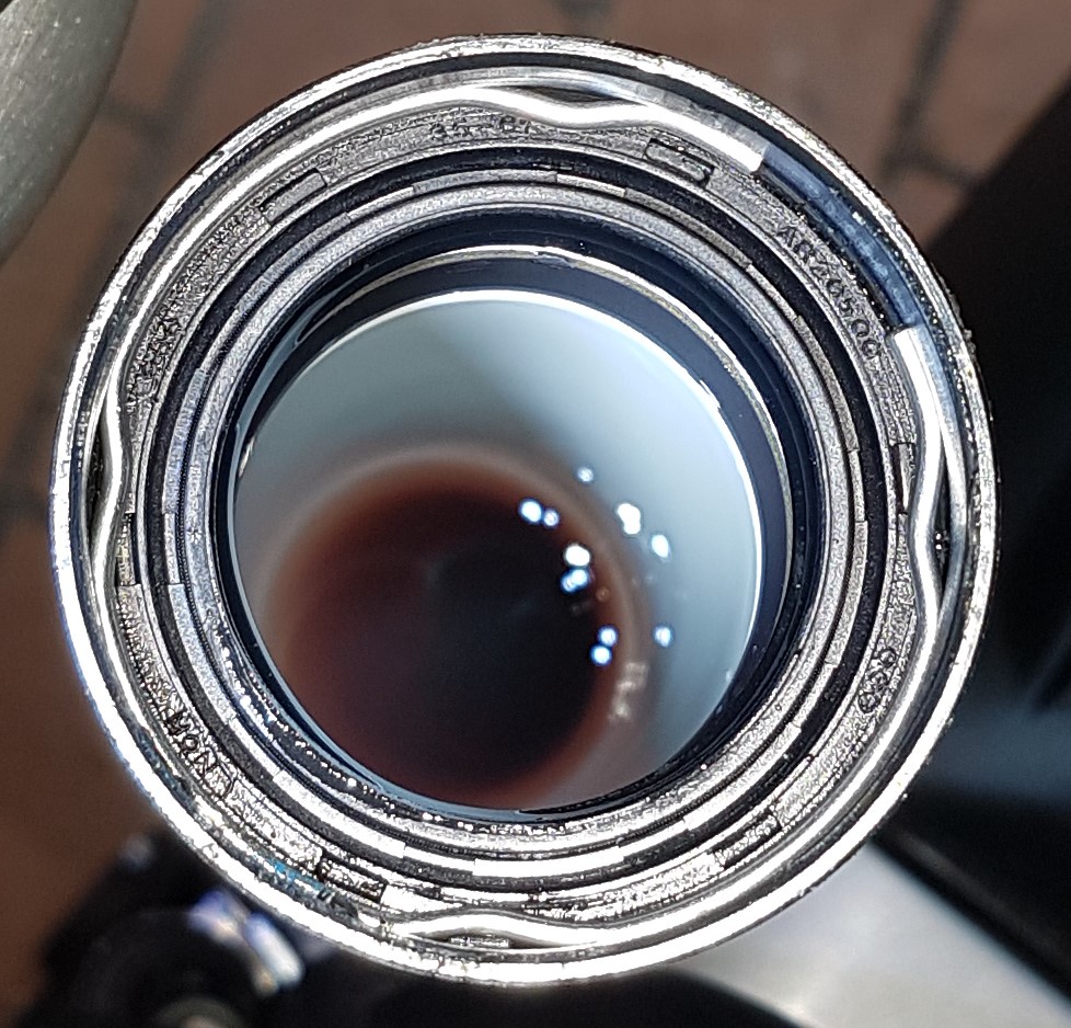

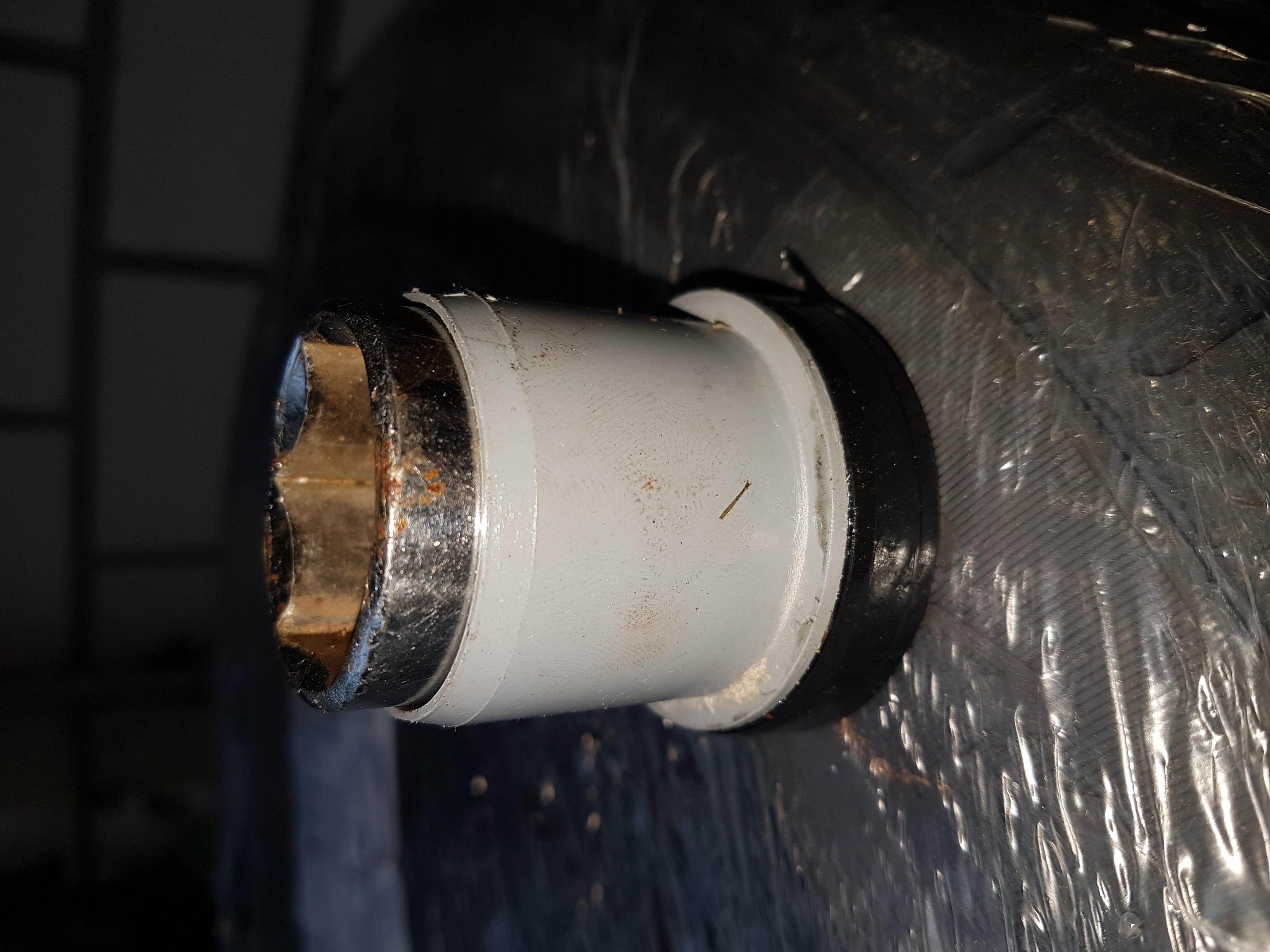

Zum eintreiben habe ich heute herausgefunden, dass ein Endstopfen eines DN40er Rohres optimal passt- darein passt wiederum eine 27er Nuss- wenn man die richtige Nuss nicht zur Hand hat. Beim Einbau des Dichtringes sollte man allerdings auf die richtige Seite achten, also oben und unten nicht verwechseln, denn es gibt auf beiden Seiten diesen kleinen Federring, der eine Dichtlippe spannt und irgendwie ist keine Seite so richtig "geschlossen", wie man es vielleicht von anderen Dichtringen kennt. Und hat man sich vertan, dann sifft das Öl raus- fragt nicht, woher ich das weiß. Auf dem Foto sieht man die richtige Einbau-Oberseite. Achtet auf die Schrift und/oder auch die rechteckigen Vertiefungen im äußeren Ring.dichtring 1a.jpgDn40.jpg
(linkes Bild: richtige Oberseite, rechtes Bild: 27er Nuss in DN40 Rohrendstopfen)
VG Thomas, der jetzt wieder dicht ist
