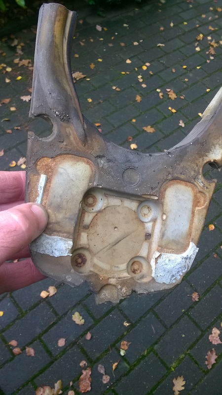

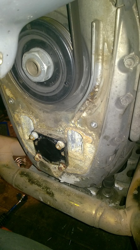

Hallo liebe GS Gemeinde
Vielleicht erinnert ihr euch. Ich habe meine 2005er GS seit Anfang des Jahres und bin auch schon ordentlich gefahren. Ich bin aber nicht unbedingt der Putztyp, fahre aber gerne mal durch den Dreck. So sieht die GS meistens auch aus. Na wie auch immer.
Auf jeden Fall habe ich jetzt hier was von Gammel am Stirndeckel und irgendeinem Schwamm gelesen. Ich hab den Plastikdeckel vorne mal abgenommen und da sieht es ziemlich hässlich aus.
Der Schwamm war da auch drin ...
Wenn ich das richtig verstanden habe, soll man den ersatzlos rauslassen.
Das der Gammel irgendwie runter muss ist klar. Aber meine Frage ist, kann der Stirndeckel an der Stelle durchgammeln? Oder kann ich da ohne Bedenken dran rumschleifen.
Die Optik ist mir nicht so wichtig, aber dicht soll er natürlich bleiben.
Meine weitere Frage, was ist hinter dem Plastikdeckelchen unterhalb der Riemenscheibe? Kann ich den bedenkenlos abnehmen?
Klaus
Gast20919
Genau das Kissen in die Tonne , die Schrauben nacheinander ersetzen und Deckel abkratzen und Neu lackieren so habe ich das gemacht an meiner Megamoto und an meiner ADV.
L
locke1
16.05.2009
1.599
hinterm Deckel sitzt die Ausglechswelle und noch ein Dichtring
Kerschte_de
13.07.2015
123
Kann dieser kleine Plastikdeckel wegen Befreiung vom Gammel einfach abgenommen werden oder sind dafür Vorarbeiten (bspw. Ablassen von irgendwelchen Betriebsflüssigkeiten) notwendig?
Foo'bar
Foo'bar
08.05.2011
4.405
Der schwarze Plastikdeckel kann einfach so abgeschraubt werden. Passiert nix.
