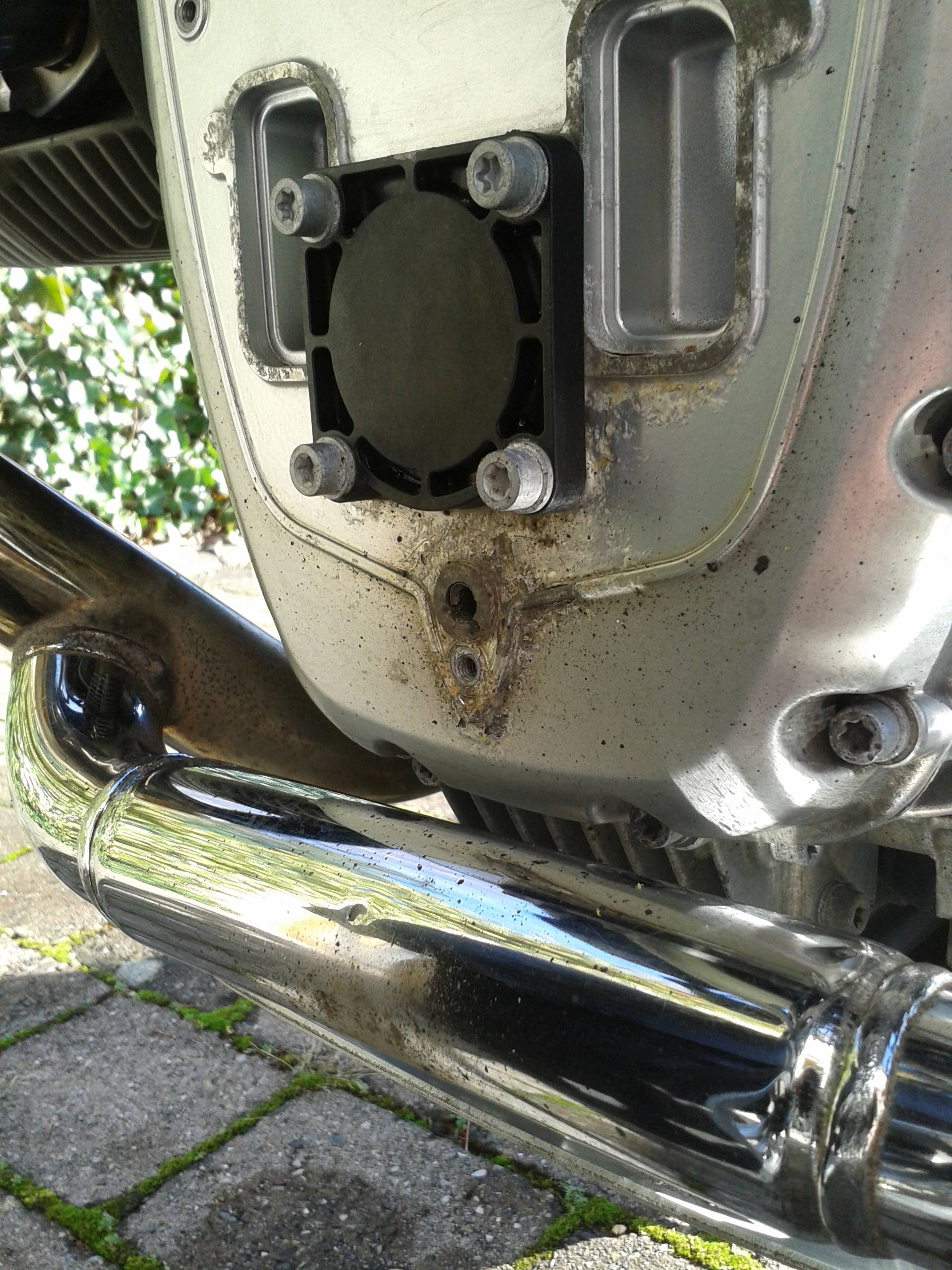

Hallo zusammen,
gehöre zu den wahrscheinlich wenigen Fossilen, die noch eine 12er GS aus 2006 hat und diese auch fährt!?
Jedenfalls muss ich hierzu das alte Thema „Korrosion unter Lima-Deckel“ hochziehen, da akut betroffen. Hab die ganzen alten Threads zu dem Thema schon gesichtet, wo es ja unter anderem hieß, der Schwamm im Deckel würde beim KD entfernt. War bei mir leider nicht der Fall, Ergebnis siehe Bild.
Nach den gesammelten Infos werde ich das Moped nach hinten kippen, unten den Ausgleichswellendeckel abbauen und dann die betroffenen Stellen sauber abschleifen und säubern.
  • Danach grundieren – womit?
  • Danach Lack „Weißaluminium II“, BMW-Farbcode 437 (bin noch auf der Suche nach einer Bezugsquelle)
  • Danach Klarlack – was für welchen / Bezeichnung?
  • Danach alles wieder montieren
Hat noch jemand zusätzliche Tipps, vor allem von jenen, die das selber auch schon gemacht haben?
Bei der Gelegenheit: weiß jemand den Farbcode für das Schwarz des Hauptständers, sollte ich bei der Gelegenheit auch gleich aufbereiten?

Grüß Dich,
ich fahr' meine 2006er (mit inzwischen 111tkm) auch noch durch die Gegend.
Der Witz dabei ist, ich hab den "Schwamm" schon (glaube) 2009 rausgenommen. Damals sah's noch gut aus.
Inzwischen aber genauso wie bei Dir!
Kann also nicht am Schwamm alleine gelegen haben... :madssmiley:

hab bei meiner 2004er alles Blühende und mehr rundherum abgeschliffen, Haftgrund (vom Lackierer empfohlen und gekauft) verwendet, dann Felgensilber (war bis auf ganz kleine Nuancen passend, auch vom Lackierer gekauft) draufgesprüht, das Mopped sieht dort noch immer gut aus (zumindest April 2015, da habe ich den Käufer mit GS mal kurz getroffen)
Quhtreiber
31.07.2006
626
Visbek
R90S, R 1200 GS Rallye, XR600, HP2E
Ich hatte das bei meiner HP auch. Ohne Schwamm!
Hab den Deckel ausgebaut und dann kräftig geschliffen. Anschließend beim Lackierer lacken lassen. Aber kann man auch selbst machen.
Die Kunststoffabdeckung hab ich später mit einer Edelstahl-U-Scheibe zwischen Steuerkettendeckel und Kunststoff-Riemenabdeckung montiert. Dann kann zumindest das Wasser ablaufen.

ich würd ganz ehrlich bei dem Zustand noch gar nix machen. Ist aber löblich wenn Du da schon eingreifen willst.;)
Bin aber nicht sicher, ob das tatsächlich Lack ist, oder evtl. eine Kunststoffbeschichtung. Dann wäre Beilackieren Pfusch.
Ich habs bei meiner trotzdem beilackiert, aber die ist in ihren fünf Jahren fünf Winter komplett durchgefahren und ich konnte das untere Drittel der "Farbe" komplett abziehen. Ist nicht schön, liegt aber wohl am Winterfahren. Heizkörperfarbe passt übrigens vom Farbton her ganz gut... :mstickle:
Meine GS ist aber auch mein Alltagsfahrzeug, da muss ich solche Macken akzeptieren...

grundieren – womit? >> Hängt vom Lack ab. Dazu passende Grundierung für Al
Lack „Weißaluminium II“, BMW-Farbcode 437 >> z.B. bei Stahlgruber
Klarlack – was für welchen / Bezeichnung? >> Wozu? War nie einer drauf
Das Schwarz ist RAL 9005, also ganz einfach "schwarz" :-)

@Murphy u. Tom: habe bei RH-Lacke schon geschaut, 437 gibt's im Standard nicht, müsste wahrscheinlich konkret anfragen
@ Martin: kompletten Deckel ausbauen und vom Profi lackieren lassen, wäre eigentlich die beste Lösung, ist aber wohl schon ein größerer Aufwand (habe ich in einem anderen Thread von einem gelesen, der's gemacht hat)
@ Matthias: "so lassen" kommt für mich nicht in Frage. Meine Fuhre ist ansonsten top gepflegt und möchte sie auch noch lange fahren, deshalb "muss" ich bei dem Thema was machen.
@Gerd: Habe auf deinem schier unerschöpflichen Infofundus auf Powerboxer gestöbert, aber über die Lackierung des Motors nichts gefunden. Vielleicht bin ich bezüglich Klarlack auf die falsche Fährte gekommen, wg. diesem Angebot: http://www.123lack.de/motorradlack-...saluminium-ii-klarlack-lackspray-set-je-400ml
Deshalb ging ich davon aus, Klarlack wäre in diesem Fall notwendig.
Wahrscheinlich wäre hilfreich zu wissen, wie der Motor überhaupt lackiert ist, ob pulverbeschichtet, Acryllack..., um den passenden Reparaturlack auszuwählen.

Klarlack deswegen, weil die meisten heutigen Acryl-Lacke nur noch in Kombination Grund-/Klarlack angeboten werden.
Als Grundierung reicht eine Acryl feste Grundierung (weitestgehend alle für's Auto, am besten natürlich die passend zum Lack). Die Ausblühungen des Alus müssen runter, dann haftet das auch dauerhaft. Notfalls geht es sogar auch ohne Grundierung. So wird das wohl werksseitig gemacht worden sein.
Wie bereits gesagt, "normales Weißalu" paßt farblich sehr gut und ist von Dupli-Color preisgünstig zu bekommen (1a Lack). Schwarz am Ständer ist ist eh kein Thema.
Weiß Alu 2 gibt es bei RH-Lacke. Bei denen gibt es fast alles, da es eh angemischt wird. Per Email anfragen. Es kann sogar sein, daß die den Endlack auch ohne Klarlack liefern.
Klarlack war übrigens ab GS Modell 2007 auf dem Heckträger drauf. Hier gab es vorher wohl Probleme mit nicht ausreichender Rostfestigkeit.

Die Motorenteile sind pulverbeschichtet.

@ Gerd: wahrscheinlich saublöde Frage: kann man auf die Pulverbeschichtung mit "normalem" Lack drüber lackieren? Zumindest eine Überdeckung zwischen "alt" und "neu" wird es ja geben.

Wenn Du vernünftige Arbeit machen möchtest, dann bau den Deckel aus und mach's richtig. Mit passender Grundierung und passendem Lack. Inkl. neuer Schrauben und Scheiben. Weil die sind auch gammelig (siehe Bemerkung #6).
Wenn Du Deckel drin läßt und nur was gegen den gammel und ein bißchen was der Optik wegen machen möchtest, dann hol Dir ne Messing- oder Kupferbürste für die Bohrmaschine oder den Drehmel, mach den Schmodder runter so gut es geht, überall kommst Du eh nicht hin, hol Dir einen für das Material passenden Primer(Grundierung und spritz oder pinsle anschließend was silbernes drüber was der Originalfarbe nahe kommt.
Das Ergebnis das Du bei der Reparaturarbeit erreichst wird es nicht wert sein hier mit relativ teurer Originalfarbe zu arbeiten.
In eingebautem Zustand ohne richtige Reinigung und Lackiervorbereitung ist und bleibt es Flickwerk. Mir würde das nicht reichen, wenn ich es so machen wollte, daß es auch etwas länger als drei Jahre hält.
Die Pulverbeschichtung spielt übrigens keine Rolle, sofern die auch an den Rändern noch fest ist. Versuch die mal mit einem Schraubenzieher wegzukratzen. Du muß halt schleifen, übergangsfrei und evtl. auch ein wenig füllern. Notfalls auch mit Pinsel und mehreren Lagen Grundierung. Besser ist auf jeden Fall allerdings ein Füllgrund.

habe meinen Deckel im montierten Zustand geschliffen und lackiert. Hält aber nicht lange. Nach ein paar Jahren geht es wieder los und nicht nur da. Ich habe bei Ebay für einen guten Stirndeckel weniger als € 50,00 bezahlt. Nur das Wechseln ist aufwändig, sonst hätte ich es schon längst gemacht. An deiner Stelle würde ich nur punktuell schleifen und dann mit Silber von Knauber beilackieren. Kostet keine € 15,00. Ansonsten kommst du um einen kompletten Abbau und professionelle Lackierung nicht rum, wenn du es richtig machen möchtest. Bei meiner Kuh löst sich aber mittlerweile die Beschichtung auch von den Kühlrippen. Das ist leider der Preis, wenn man ganzjährig fährt.

Ich habe das bei meiner (Bj.2006) auch gemacht. Großen ovalen Deckel runter, kleinen viereckigen (der im Stirndeckel) Deckel runter. Einen kleinen Lappen vors Lager und dann alles was dort "Blühte" runter geschliffen, gekratzt usw. usw....
Dann etwas Alu Korosionsschutz (Iridite)aufgepinselt, trocknen lassen und dann eine Farbe gewählt die der Umgebungsfarbe ähnlich kam (Felgensilber). Das ganze natürlich vorsichtig angesprüht, und nochmal angesprüht. Trocknen lassen. Den O-Ring vom viereckigen Deckel neu gefettet, eingebaut, festgezogen. Dann im Bereich des "Großen Deckels" auf das getrocknete "Arbeitsfeld" einen hauch von Fett aufgetragen, dann Dichtlauf über 3 Tage. Danach großen Deckel drauf und seit 4 Jahren ist ruhe in der Gegend. VG Axel
