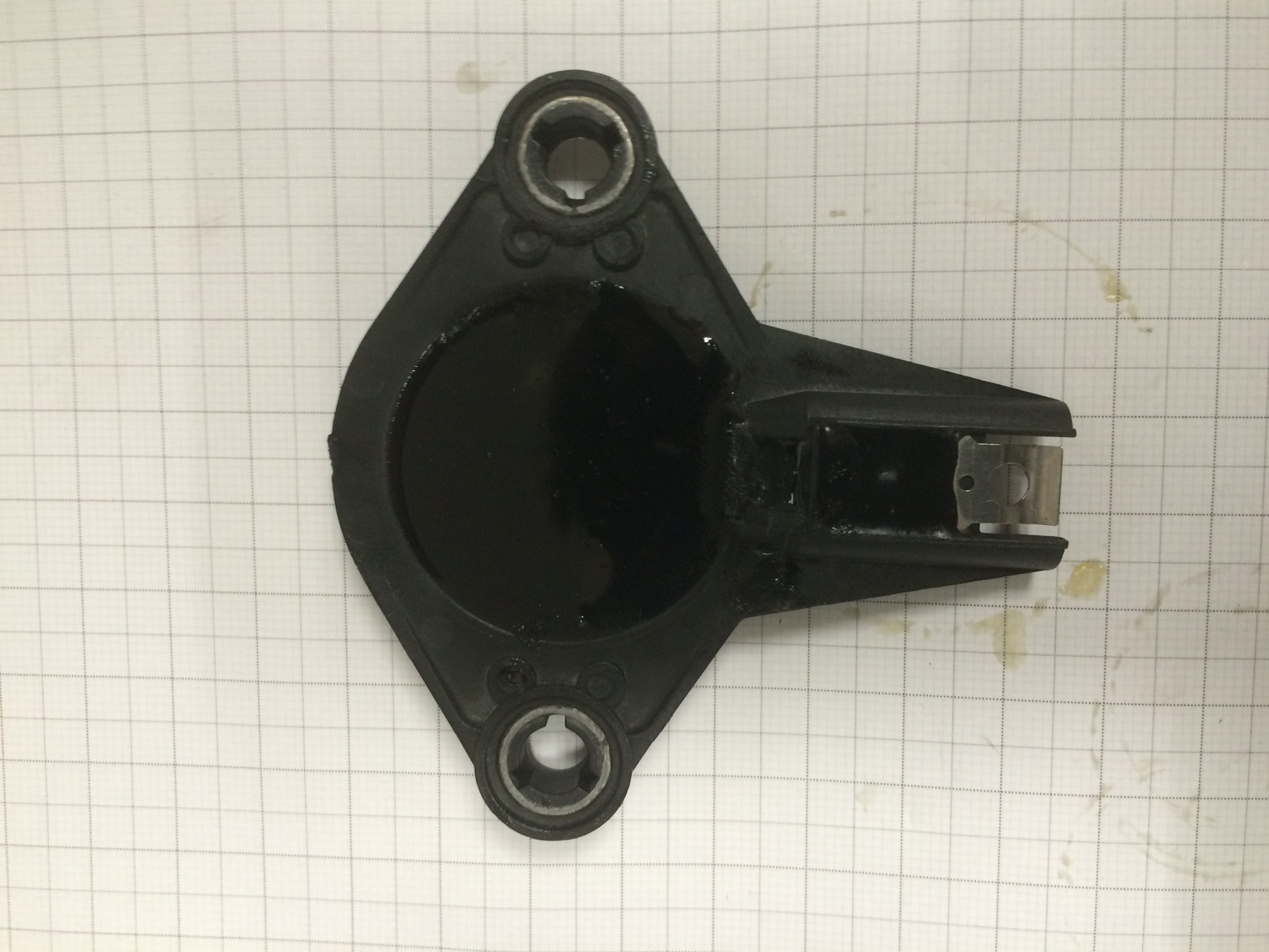

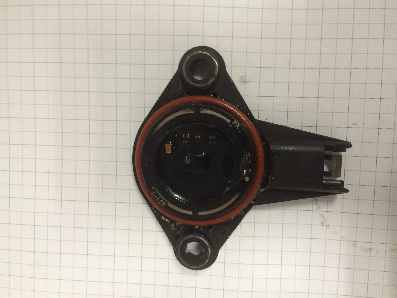

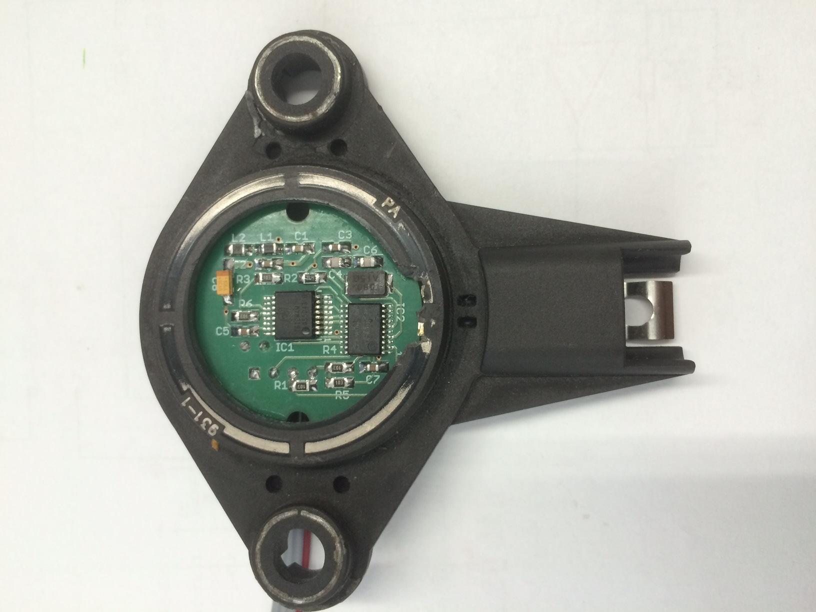

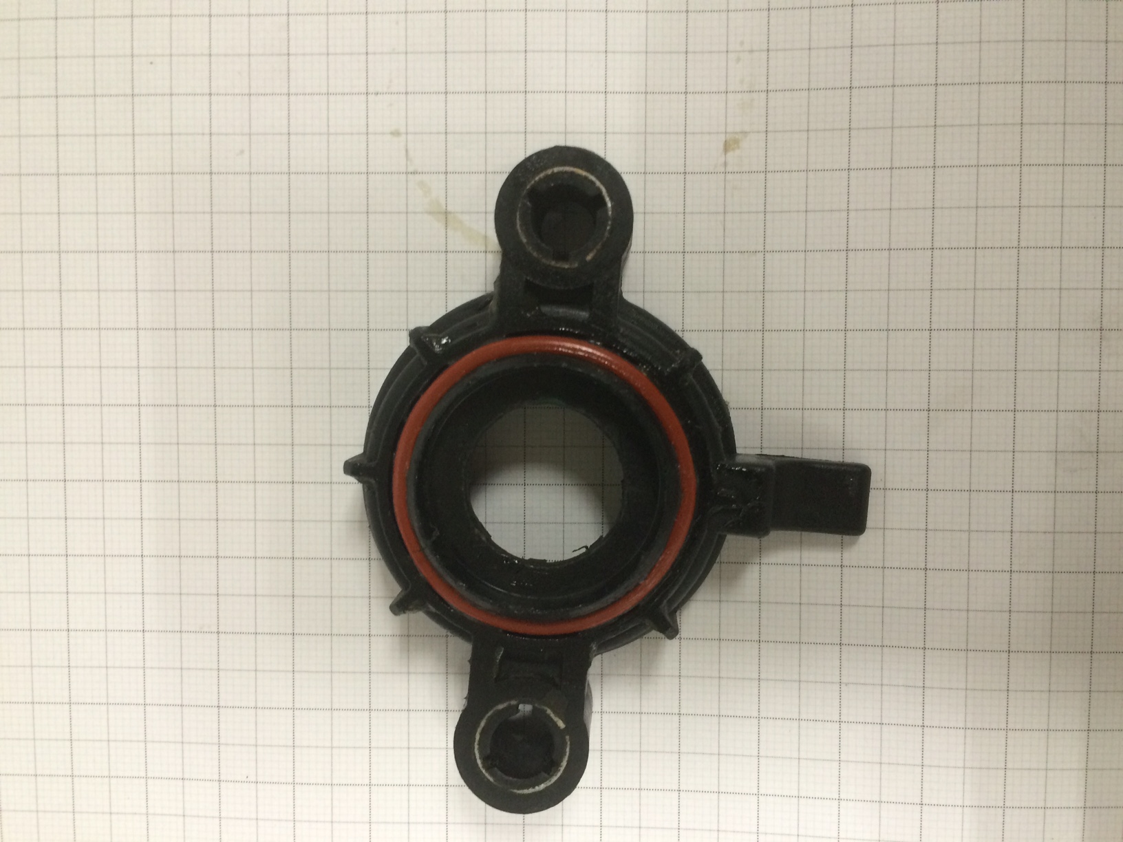

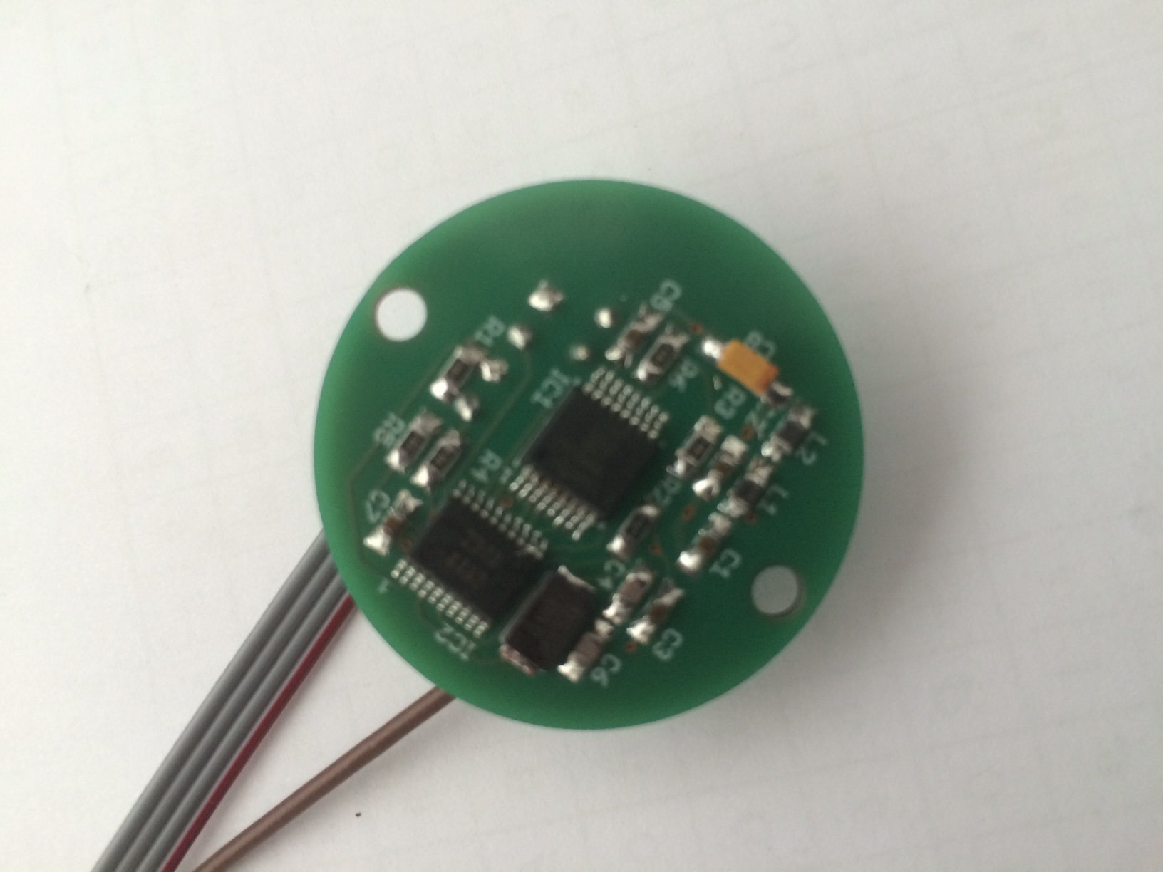

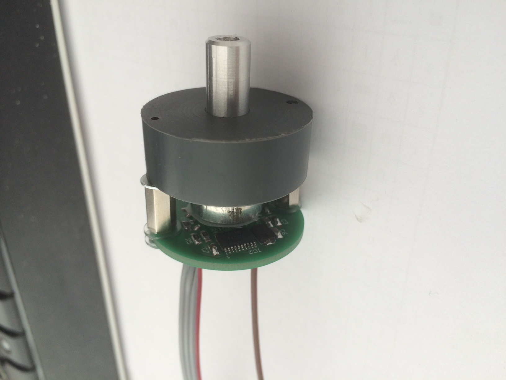

Selbst ist der Mann oder wenn man einen Oldtimer fährt baut sich seine Ersatzteile selbst:(
Mein Eigenbau Sensor ist seit gestern eingebaut, funktioniert und ich habe seit heute mein Gutachten:o
Das ganze noch völlig verschleißfrei weil Berührungslos mittels Hall Drehwinkelsensor und Mikrocontroller.
Wenn man von der Arbeitszeit absieht auch noch um einiges günstiger als das Original Teil!

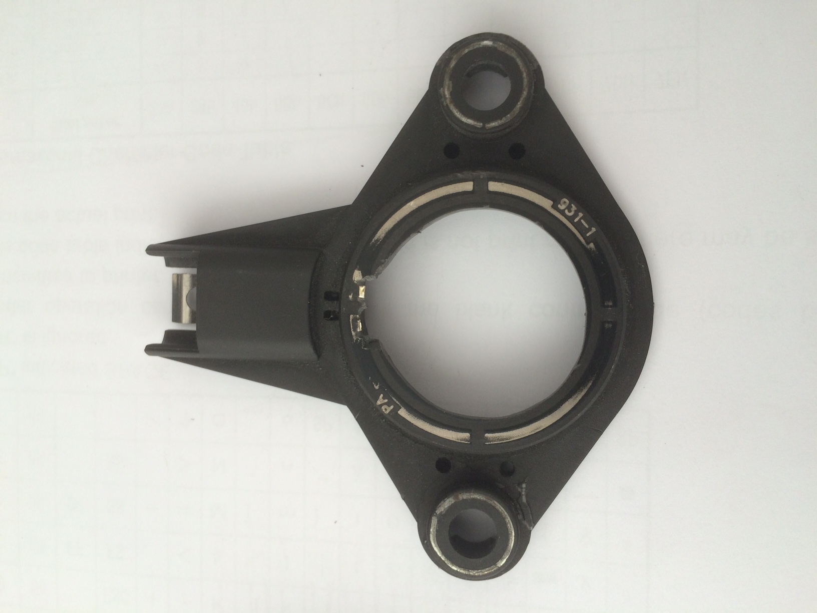

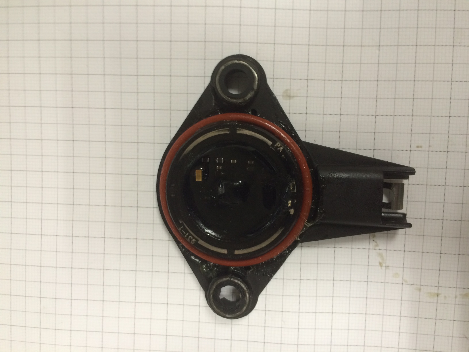

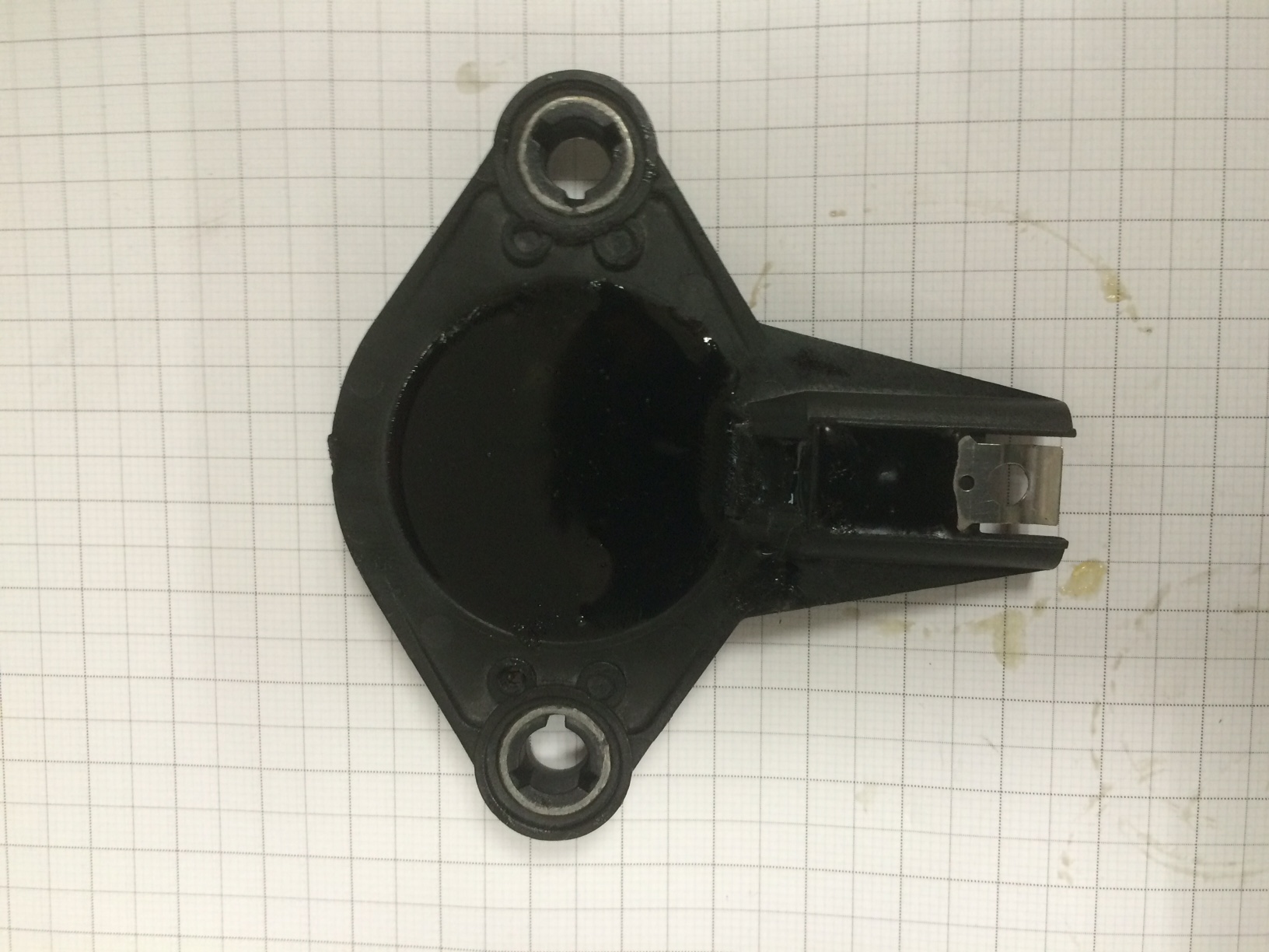

Meine Analyse des defekten Sensors:
Das Originalteil wird Konstruktionstechnisch definitiv regelmäßig kaputt werden denn der Träger des Schleifers des Potentiometers schabt am Übergang vom Kontaktmaterial zur Kohlebahn (geplante Obsoleszenz od. unfähiger Ing.).
Hier einige Fotos meines Sensors für Interessierte:
