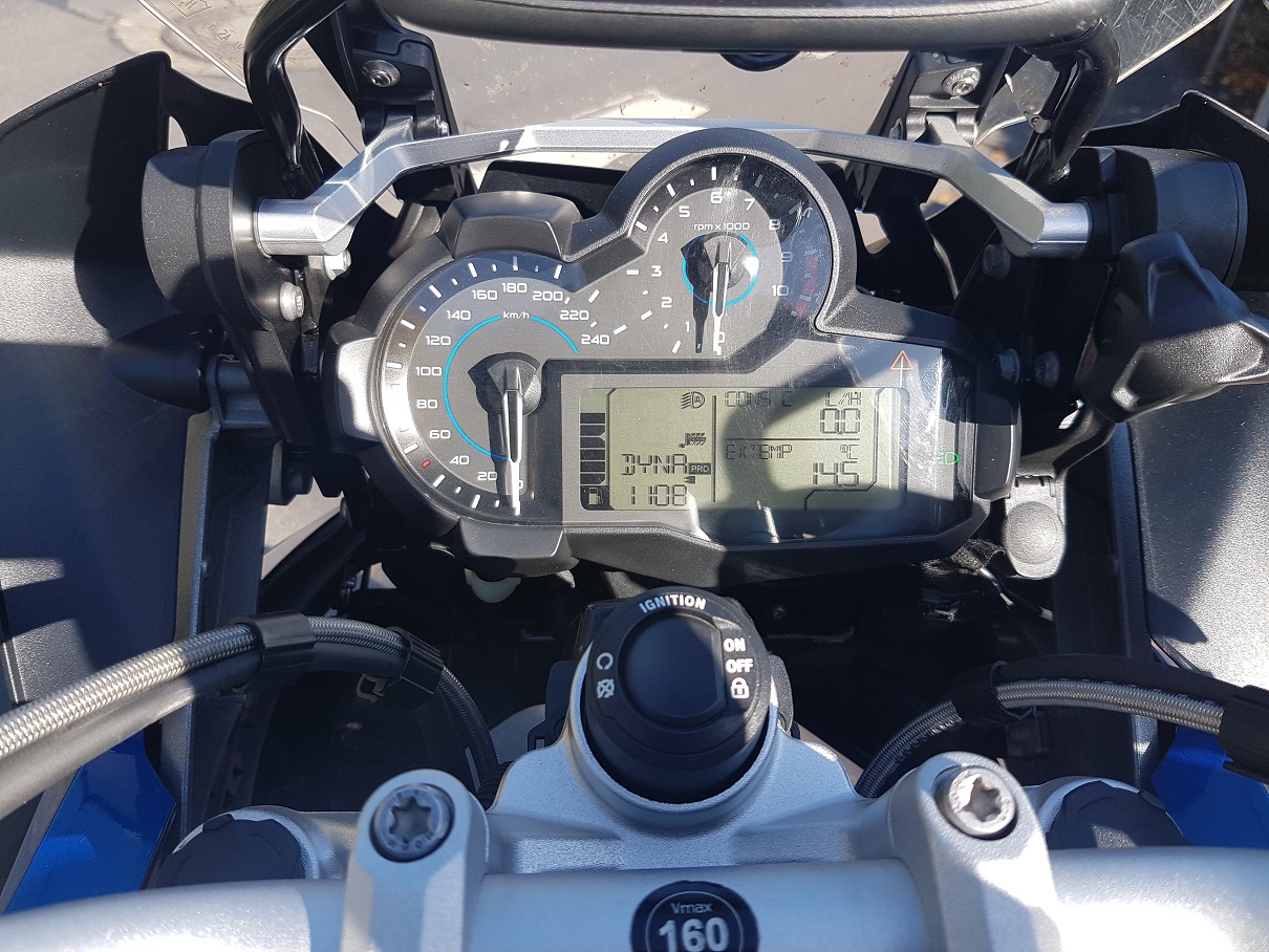

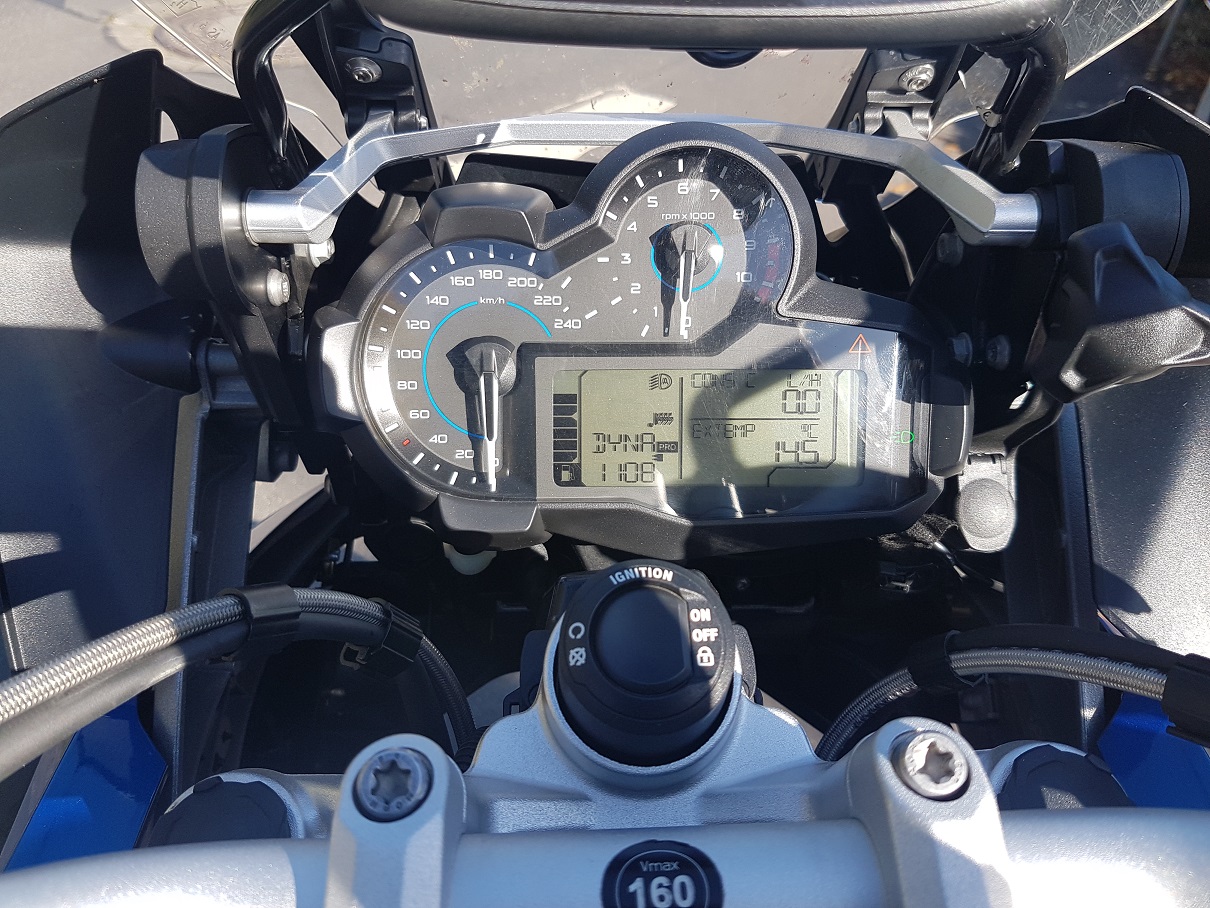

Immer wieder mal
Zeitweise mit dem Ausfall von RDC (Kompletter Verlust der Sensordaten)
Auch springt sie nicht an wenn die Anzeige fehlt.
Sensor und jetzt das Cluster wurden getauscht. Mal schauen ob es besser wird.

Wenn der Seitenständer eingeklinkt ist, dann springt Sie an, sonst nicht.
Sensorwechsel hat nix gebracht. Jetzt steht Sie beim Händler und wartet auf Eingebung.
