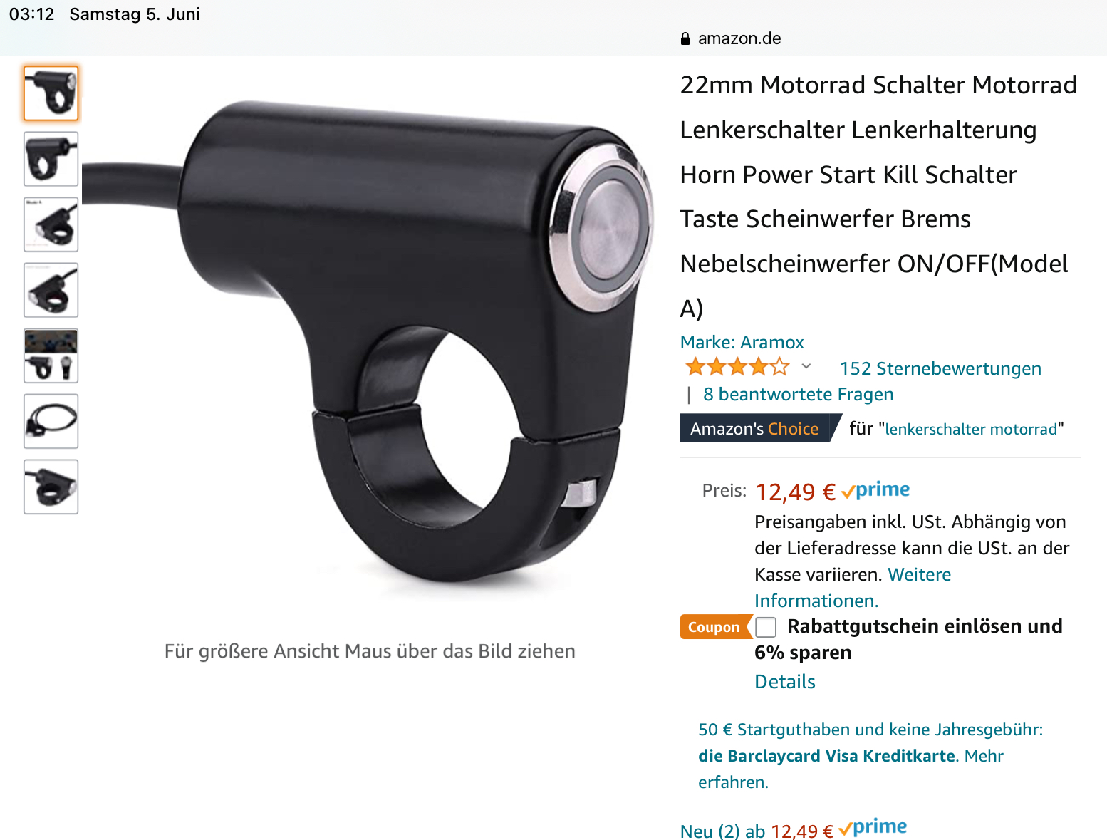

ich hab mir an einen Taster ein zusätzlichen Garagentoröffner gelötet, unter der Verkleidung mit Klettband befestigt, Taster am Lenker befestigt.
Bernie73
Bernie73
09.09.2017
447
So werde ich es wohl auch machen nur mit einem originalen Schalter, der Optik wegen, dieser ist ein Rastschalter weil für Beleuchtung gedacht, mal sehen vielleicht bauen ich den noch als Taster um damit ich nicht 2mal drücken muß und dichte den noch zusätzlich gegen Wasser ab
