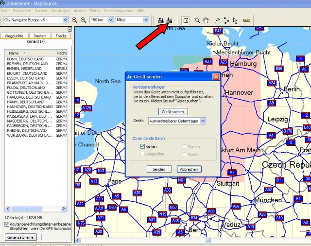

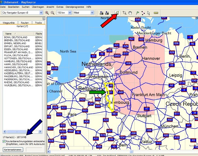

Hi Peter
Also mal der Reihe nach. ;)
1.mit dem roten Pfeil aktivierst Du Deine Kacheln.
2.mit dem grünen Pfeil setzt Du die Kacheln wo Du fährst bzw.in welcher Gegend Du fahren möchtest.
3.links siehst Du dann welche Karten aktiviert sind.
Du musst aber darauf achten (blauer Pfeil)das Du nicht mehr MB an Kacheln aktivierst(Bei dem Bild 187,9MB)als Deine Karte als Speicherplatz besitzt(z.b.256MB).;)
4.Nachdem Du die Kacheln aktiviert hast musst Du diese an Dein Gerät übertragen(Bild 2 roter Pfeil).
Bei Gerät muss dann Garmin 276 stehen.
Die Übertragung dauert dann aber eine Weile.:(
Mit ein wenig Übung ist das dann aber kein Problem.:D :D :D
