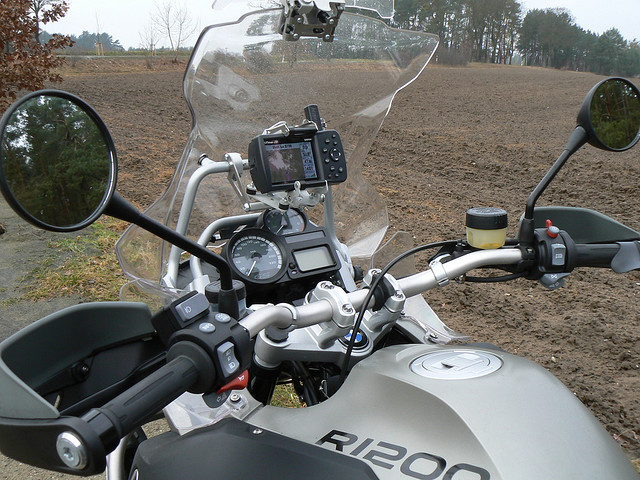

Wie und wo habt ihr euer GPS 278 auf der BMW befestigt? Ich habe eine ADV Scheibe montiert und somit gilt die Frage auch für ADV Treiber!

Stell mal bitte ein Foto ein. Danke.
Wer hat es überm Tacho sitzen?

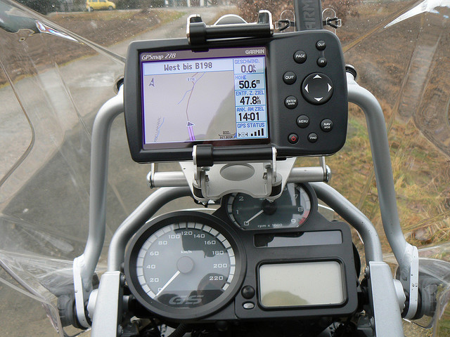

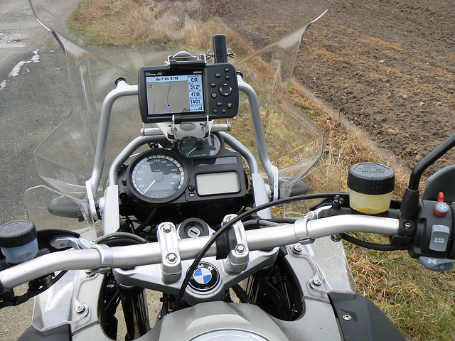

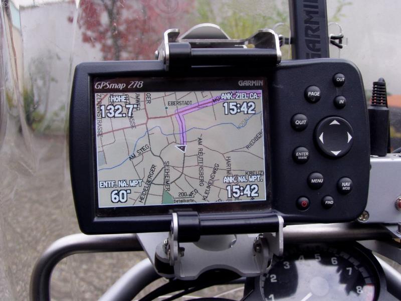

Ich. Mit Querbügel und halterung von TT. Blick auf die Instrumente geht noch einwandfrei. Navi liegt im Blickfeld, stört aber nicht den Blick nach vorne.
Nur ganz schräg stellen läßt sich die Scheibe jetzt nicht mehr.
Die Verkabelung habe ich fest installiert. Bei benutzung einstöpseln, bei Nichtbenutzung liegt da vorne halt eine kurzes Kabelende mit Abschlußkappe wegen Feuchtigkeit.
Für mich die beste Lösung, da Navi damit lagefest und unabhängig von Lenkerstellung und Blick nach vorne.
Und das Navi ist durch die Scheibe wind-, regen- und schmutzgeschützt
Wenn Deine ADV-Scheibe eine mit zugehörigem Bügel ist, dann kannst Du das auch da drauf befestigen, ohne den Bügel von TT.
Gruß Thomas

@ Helmut,
stell doch mal bitte ein Bild ein. Ich hatte mit dem Rammount mein 60er Csx an der linken Lenkerhälfte befestigt gefiel mir gut aber ich denke Quer ist das 278 sehr groß.
Wer hat das Navi an den Bügel von der ADV Scheibe montiert bzw klappt das vom Winkel mit dem TT Halter oder vergleichbare?
Baumbart
Ick sitze mim Eifon im ICE, du wirst dich noch 2 Stunden gedulden müssen - wenn du's vorher brauchst mußt du mal suchen, ich habs schon mal reingestellt

Danke das du noch die Bilder reingestellt hast.
Mit dem Halter wir das bei mir nix mit der Befestigung an der Strebe vom Windschild das der Winkel dann nicht mehr passt.
Der Halter kommt doch von TT oder?
