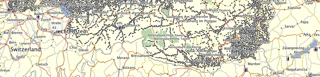

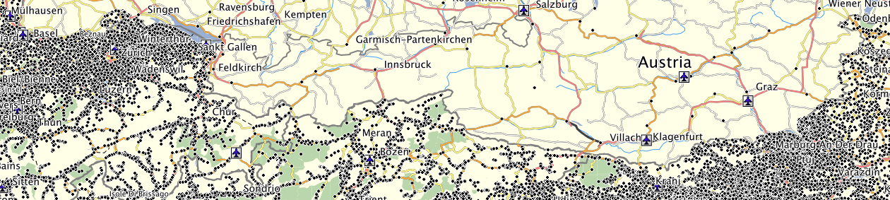

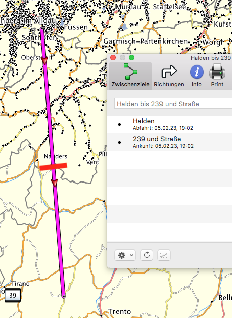

Kann es sein, dass die Kartengrenze (4 GB-Begrenzung und dadurch die Aufteilung Gesamt-Westeuropas in NORD und SÜD) hier noch eine Rolle spielt? Ich habe das Problem nicht, weil ich immer bis zur südlichen Kartengrenze der Nordkarte plane und dann wieder ab der nördlichen Kartengrenze der Südkarte.
Das grenzüberschreitende Routing klappt bei mir aber schon im Basecamp nicht - vielleicht auch nicht im Gerät selber? Slowenien liegt aus deutscher Sicht (Nordkarte) auf der anderen Kartenseite (Süd)...

Ich glaube, das @PetraB s Problem ist eher, dass am Gerät kurvenreiche Strecke und Vermeidungen eingestellt sind, die eine Berechnung einer 900km Strecke ausbremsen.
Ich würde mal versuchen, die Berechnung auf schnellste Strecke und Autobahn vermeiden zu probieren. Das sollte gehen - allerdings läuft man in Slowenien auf das Problem, dass ggf. in Slowenien keine Stecke gefunden wird, die ohne Maut zu befahren ist.
