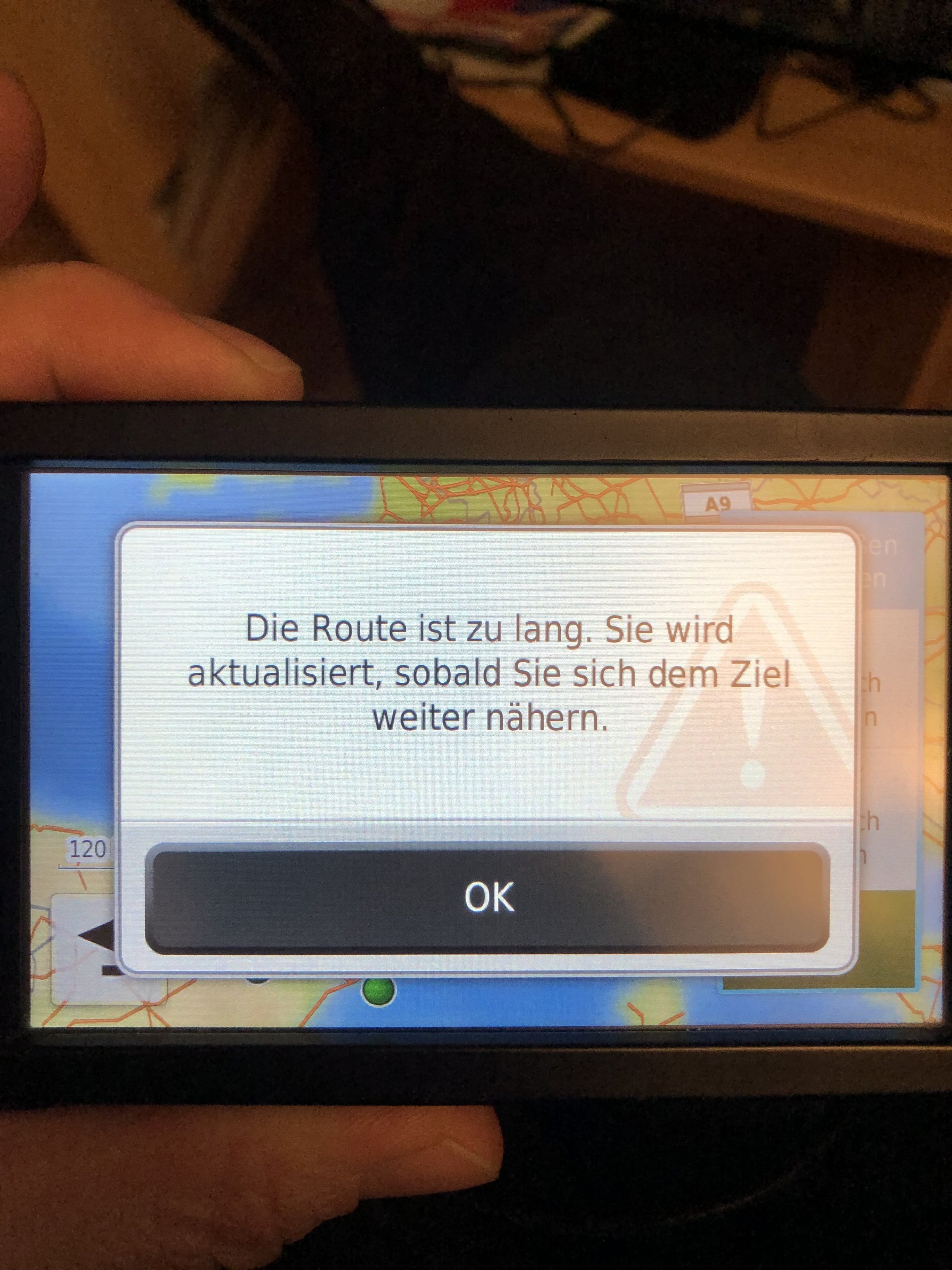

Hi an alle Garmin Navi Spezialisten...ich habe in mein Navi die Route nach slowenien für unseren nächsten Urlaub mal eingegeben doch das Navi schafft die Strecke nicht in einem Zug was mich etwas wundert bei knapp 900 Km Wegstrecke, lt Anzeige würde die Unterwegs neu berechnet. Ist das normal? Wer weiß darüber was. Würde mich über eine Info freuen. Danke schon mal Gruß Petra

Habe das eben nochmal nachgestellt. Sieht dann so aus:

Also, ich habe jetzt am Navigator V eine Route mit ca. 1300km geplant. Nur Start-und Zielpunkt. Ohne Mautstraße vermeiden, also direkter Weg-kein Problem. Mit Mautstraße vermeiden hab ich auch die Meldung.
