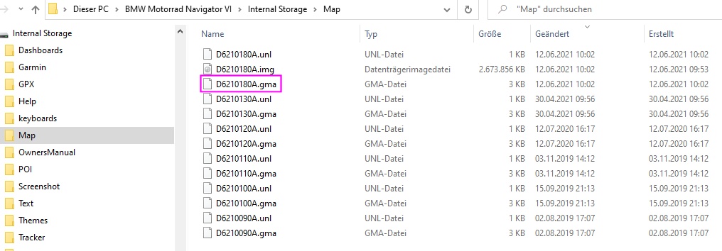

Auf dem Navigator im Verzeichnis Map befindet sich nach dem Update die notwendige Datei. Sie hat die Dateiendung gma. Auf meinem Navi befinden sich mehrere dieser Dateien, sie stammen aus früheren Updates. Die Richtige kann man am Dateidatum erkennen. Bei mir 12.06.2021, da ich das Update dem dem Datum durchgeführt habe. Die Datei habe ich auf den PC kopiert.

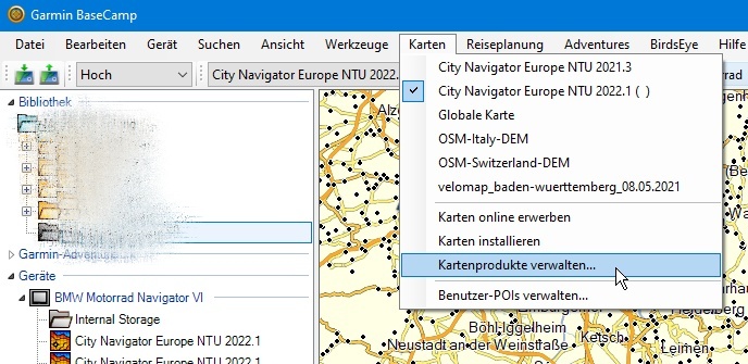

Nun Basecamp öffnen und im Menüpunkt "Karten" den Punkt "Kartenprodukte verwalten..." auswählen.

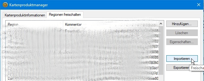

Dann in den Reiter "Regionen freischalten" wechseln und den Button "Importieren" anklicken.

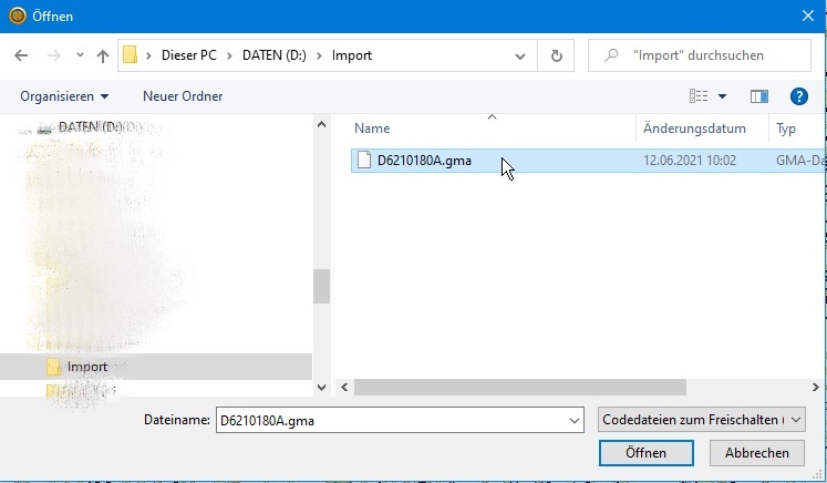

Dann zum Ordner, in den die gma-Datei kopiert wurde, navigieren. Die Datei ist vermutlich nicht sofort sichtbar. In "Codedateien zum Freischalten" den Punkt "...(*.gma)" auswählen. Die dann angezeigte gma-Datei anklicken und den Button "Öffnen" klicken.

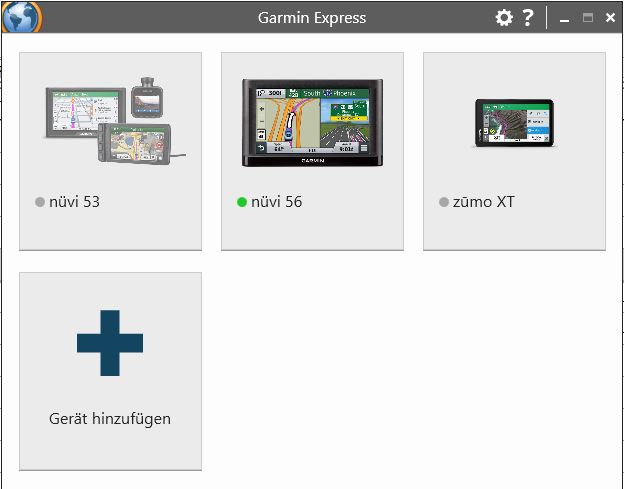

Also bei mir geht auch das Hinzufügen mit 7.5.0.0.
Das einzige, was nicht geht, ist die Karteninstallation auf den PC, wenn ich es über den Zumo XT versuche.
Die Karteninstallation auf den PC geht nur, wenn ich eins der Nüvis dran hänge.
Auf den Navis und auf dem PC ist jetzt überall 2022.10 drauf.
Betreffend Zumo XT:
Nette Mail mit der Seriennummer an den Garmin Support in München, die schicken dir dann die entsprechende .gma Datei zur Freischaltung. Sollte natürlich kein Dauerzustand sein ewig über den Support zu fahren.......
Gast 5187
Betreffend Zumo XT:
Das dürfte aber nur für den Fall gelten, dass man mit der Version 7.6.0.0 die Karte auf den PC installieren konnte und diese nicht freigeschaltet werden kann.
Mit der Version 7.5.0.0 kommst du gar nicht in die Verlegenheit, eine Karte auf dem PC installieren zu können, wenn der Zumo XT angestöpselt ist.
