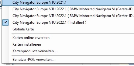

Auf dem Laptop GE 7.6
WIN 10 aktuell NAV VI (alt)
Karten auf dem NAV VI ( jetzt Europa 2022.10)
Karten auf BC
Bei BC kam zuvor die Meldung, dass neue Karten vorhanden sind, sie freigeschaltet werden müssen, getan.
Und so wie mir scheint, beides aktuell.

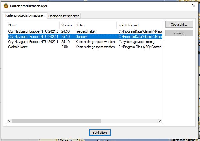

Ist ein Problem bei Garmin Express mit der Aktivierung der Karte, hatte ein Kumpel auch schon bei der 2021.30 Karte und bei mir gerade auch nach der Installation der NTU2022.10 auf dem PC.
Am Laptop ging es problemlos…
Problem kann man manuell lösen... die Karte wurde installiert, ist aber nicht freigeschaltet.
Lösung:
Navi anschliessen, Basecamp öffnen -> Karten -> Kartenprodukte verwalten

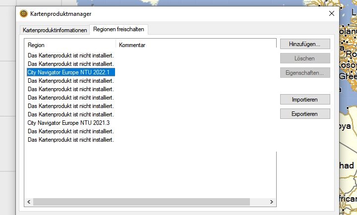

Regionen freischalten -> Importieren

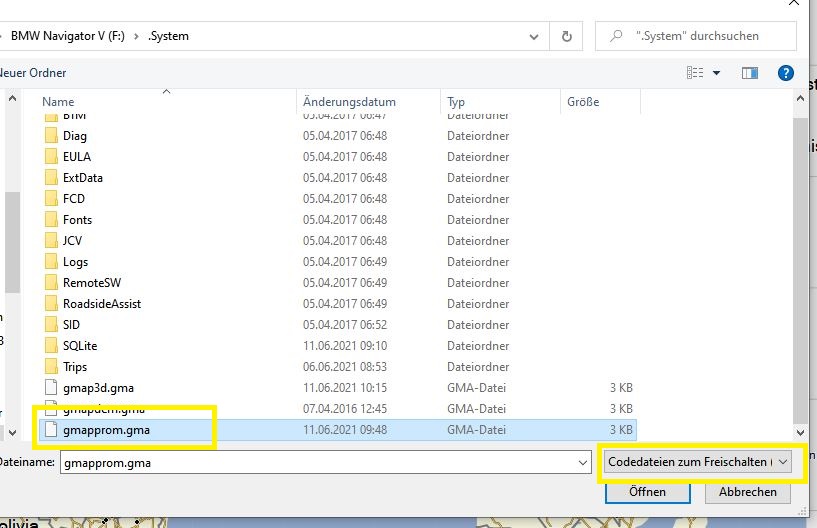

mit dem Datei-Explorer aufs Navi ins Verzeichnis „.system“ wechseln, rechts unten "Codedateien zum Freischalten" auf .gma wechseln und die gmapprom.gma Datei auswählen
fertig
