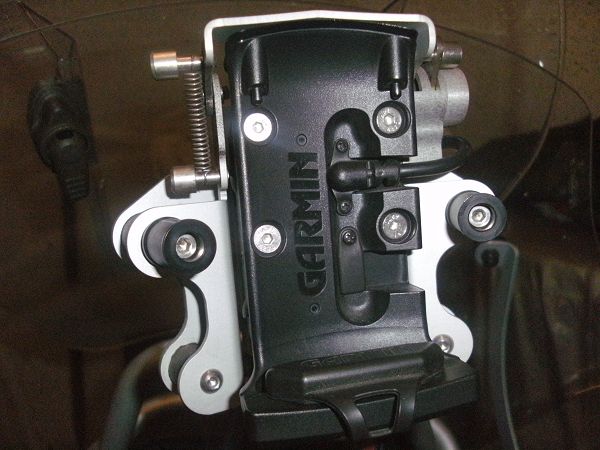

deshalb eine Frage, ist es möglich, bzw. geht es, das der Stromstecker von der Halterung Zumo 500 auf die Halterung Garmin LM 390 passt, event. mit Adapter?
Nein !
Der Halter der 5xx enthielt einen Spannungswandler und wurde an die 12 V Bordspannung angeschlossen.
Die Halter der 3xx enthalten nichts. Der Spannungswandler ist ein extra Gerät (im Lieferunfang des Halters), das ebenfalls an die 12V angeschlossen wird (und irgendwo im Motorrad untergebracht werden muss). Die 12V-Seite sind "offene Klemmen", sonst ist nichts gemeinsam oder gar gleich.

Die Halterungen von 390 und 500 sind nicht kompatibel.

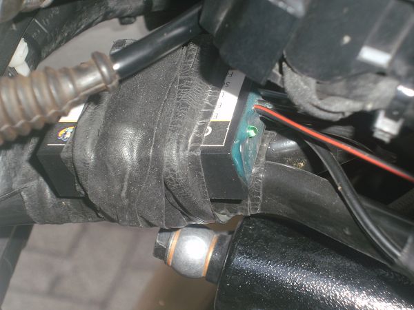

ist der Spannungswandler dann zufällig dieses Teil hier, ( das mit Halteband umwickelt)
ich kann das Teil nicht zuordnen? hab aber gesehen das Kabel vom NAVI (Stromanschluss) zu diesem Teil führen

Nein, der Spannungswandler sitzt in der Halterung selbst. Ist kein separates Teil.
Aber für die 3xx-Zumos würdest Du so ein Teil montieren müssen:
GARMIN (DE) | Motorrad-Anschlusskabel | Kabel | Zubehör
Wie wäre es, wenn Du das Klebeband mal abwickelst, damit man sieht, was darunter ist ?
Und mal schaust, wohin die Kabel führen ?
Denn Raten ist nicht zielführend.
