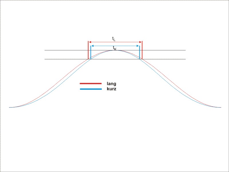

Was im einen Fall gut ist, ist im anderen schlecht. Mit der gleichen Begründung wird schlechter angesaugt also die Füllung schlechter. Der mittlere Verbrennungsdruck, letztlich Mass für das Drehmo drückt den tatsächlichen Nutzen aus und berücksichtigt alle Gaswechselverluste. Wird der Füllgrad schlechter, so kann man diesen Verlust nicht mit dem Gewinn beim Ausstosstakt kompensieren (ist bei meinem Link auch gezeigt).
Zu betrachten ist immer ein kompletter physikalischer Zyklus
gerd

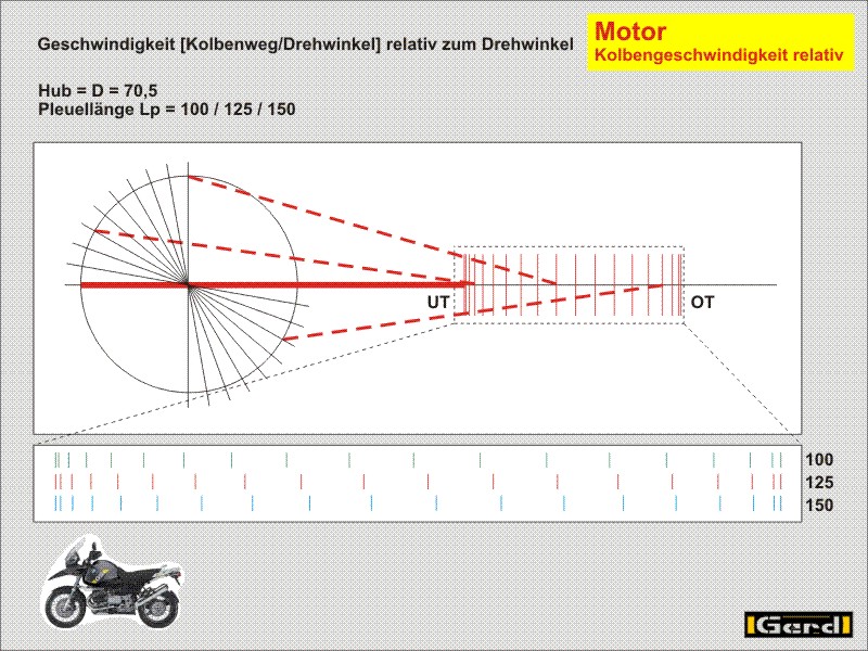

Doch über die unterschiedlichen Kolbengeschwindigkeiten bei auf- und Abwärtsbewegung habe ich inzwischen nachgedacht. Natürlich habe ich nicht seit meinem letzten Eintrag gedacht :o, aber ich hab' den Beitrag nicht mehr gefunden.
Das Resultat des Denkens ist in der Grafik unten dargestellt.
Aufgetragen ist der Weg des Kolbens pro 10 Grad KW.
Das ist gleichzeitig seine relative Geschwindigkeit in Abhängigkeit von seiner Position im Zylinder (sofern sich die KW gleichmässig (=gleiche Winkelgeschwindigkeit) dreht.
Der dicke rote Strich sei das Pleuel, die KW erklärt sich von selber. Die gestrichelten sind einfach noch einige Stellungen des Pleuels.
Beginnt man bei UT, dann bewegt sich der Kolben auf den ersten 10° KWw wenig, wird gegen Mitte des Hubs wesentlich schneller und gegen den OT immer langsamer. Soweit war mir das schon immer klar.
Was ich mir vorher noch nicht klargemacht hatte ist, dass der Kolben beim OT schneller langsamer wird als beim UT, die Beschleunigng am OT also höher sein muss.
Ich hab' das dann mal gleich für 3 Pleuellängen konstruiert und "herausvergrössert". Man sieht, dass sich die Geschwindigkeitsdifferenzen UT/OT immer mehr angleichen je länger das Pleuel wird.
gerd
