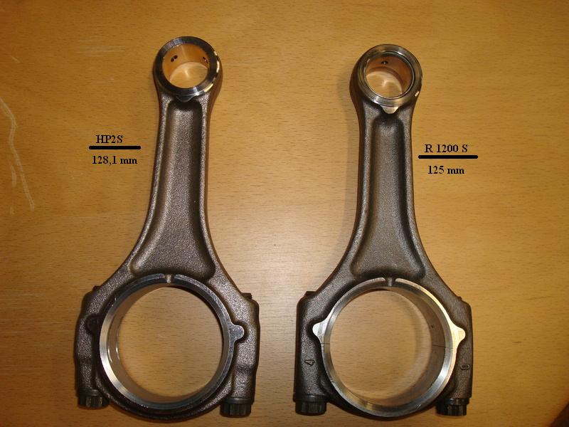

Es wurde erstaunlicherweise von BMW folgendes zum Modelljahr 2008 dazu geändert, die Pleuel wurden von 125 mm auf 128,1 mm verlängert (Kolben verkürtzt).
Dieses Maß verwendeten wir Tuner nun schon seid Jahren bei Umbauten mit den Wössnerpleuel.
Durch das neue Maß ist die Verweildauer des Pleuel und Kolbens in OT länger, was einen besseren Füllungsgrad ergibt und damit durch das mehr an Kraftstoff, eine bessere Innenkühlung.
Ohne einige Vorteile längerer Pleuel in Abrede zu stellen: Wodurch ergibt sich eine längere Verweildauer?
Nebenbei darf ich vielleicht Ludwig Apfelbeck (den Vater der BMW-Vierventiler) zitieren:
[FONT=&quot]Eine deutliche Reduzierung der Reibungsverluste bringt eine Vergrößerung der wirksamen Pleuellänge. Das längere Pleuel sorgt dafür, dass die laterale Kraftkomponente am Kolben geringer wird, was bedeutet, dass der Kolben weniger stark an seine Lauffläche (den Zylinder) angepresst wird. Bei den BMW-Formel-2-Rennmotoren (und auch bei den Tourenwagen-Rennmotoren) wurde z. B die Pleuellänge von ursprünglich 135 mm auf 148 mm vergrößert, was nicht nur eine Anhebung der Nenndrehzahl zuließ, sondern auch einen messbaren Leistungsgewinn brachte. Die Veränderung der Pleuellänge ist freilich sehr teuer, da mit den neuen Pleueln auch noch andere Kolben benutzt werden müssen.
[/FONT] gerd
