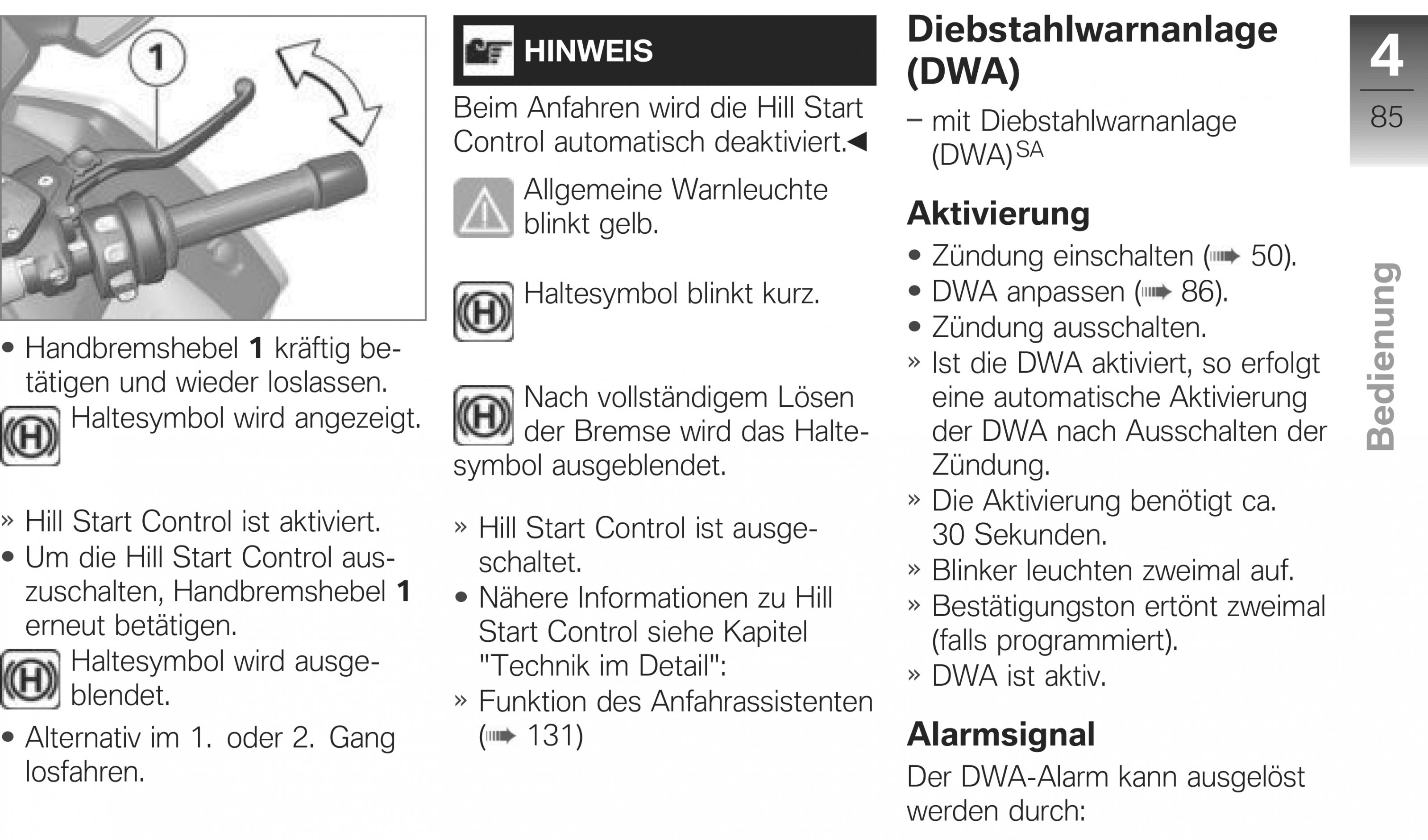

Es gibt eine "Quasi Auto Hold Funktion" (BMW nennt es Hill Start Funktion) wie beim Auto.
Diese soll beim Start am steilen Berg helfen.
Somit hält doch jemand das Hinterrad fest, wie ich es gefühlt habe.
Um diese Funktion beim Anfahren zu "überwinden", braucht es deutlich mehr Gas beim Anfahren, wie üblich (was ich beim "normalen" anfahren nie brauchte, deshalb sporad. "abgewürgter" Motor mit kurzzeitig gelber Motor- Warnleuchte) - oder alternativ, ein 2. Mal im Stand den Bremshebel ziehen (was ich mir jetzt gerade angewöhne!).
Diese Funktion kommt mit dem neuesten Software- Update automatisch mit und kann dann auch nicht mehr abgeschaltet werden.

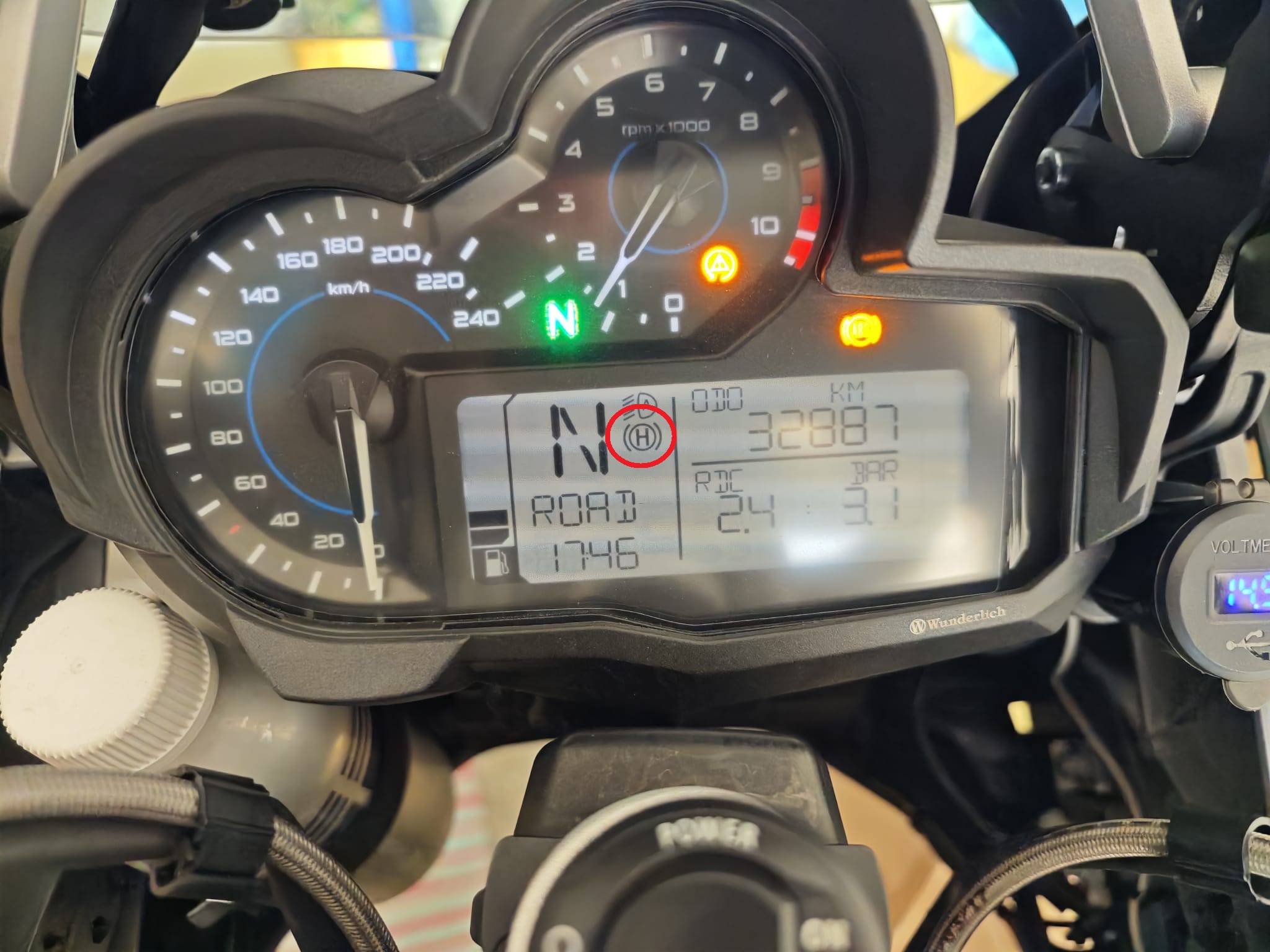

Ihr könnt die Funktion bereits im Stand testen, wenn ihr den Bremshebel sehr weit durchzieht, dann erscheint neben der großen Ganganzeige ein (H) - siehe anhängendes Foto meines Cockpits (mit rotem Kreis umrandet).

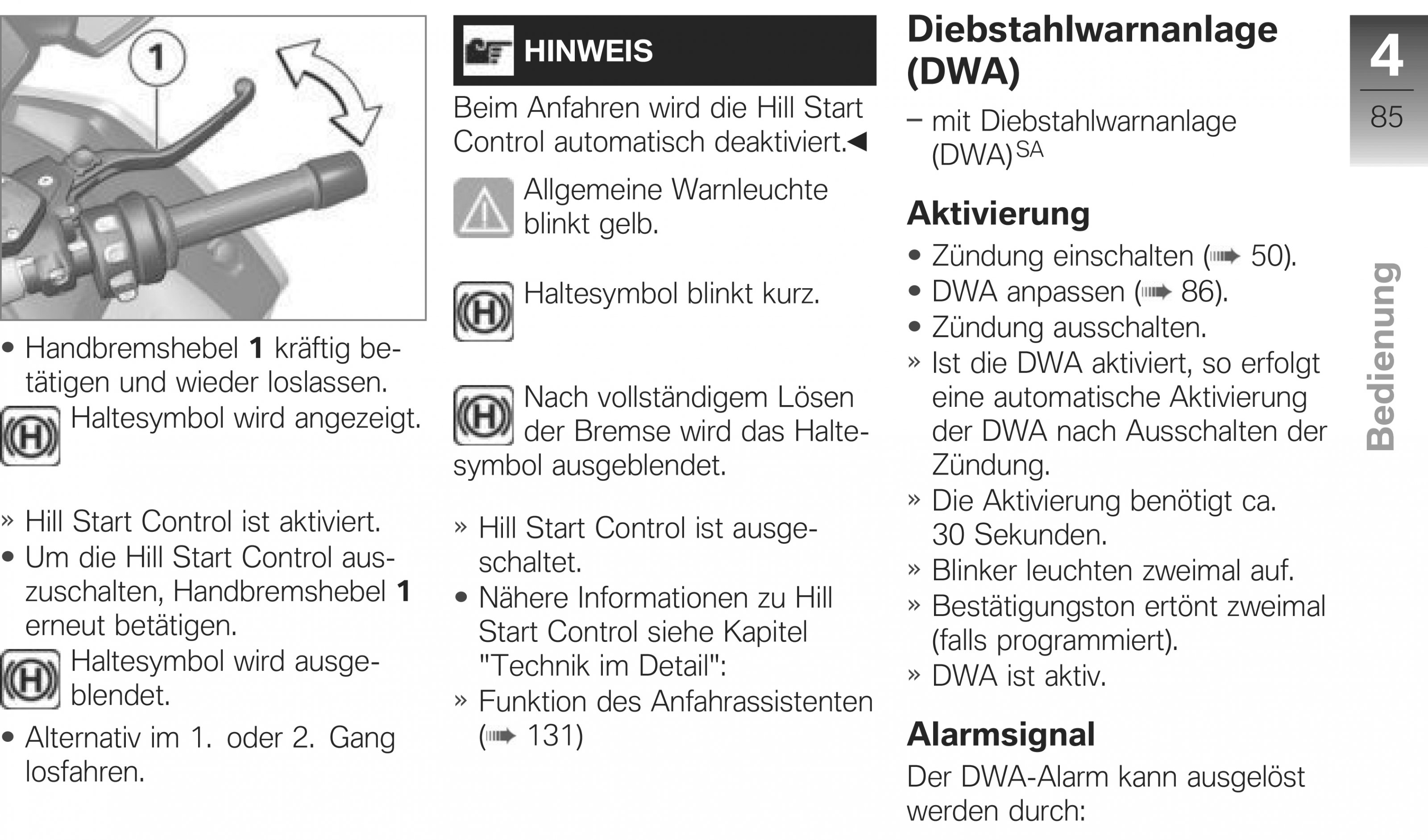

Hier noch die passende Seite aus der Betriebsanleitung zu diesem Thema.

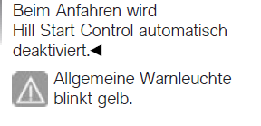

Also in der TFT Version vom Moped kann ich das "Auto Hold" ausschalten - das sollte doch auch bei der normalen Version möglich sein.
Ich nutze die "Handbremse" recht selten und finde sie "naja" - das die MKL kurz blitzt wenn man ein Fahrzeug abwürgt, ist durchaus normal.

Bei
Also die Hill Controll Lampe ist grün (zumindest bei der 1250er)
Bei der 1200er GS LC gibt es leider keine Kontrolllampe, sondern die Anzeige neben der Ganganzeige - siehe mein Foto. Eine LED wäre wahrscheinlich besser zu sehen - hat BMW vielleicht beim neueren Modell draus gelernt!?
Und trotz aller Maßnahmen wie Abkleben des Sensors und matter Folie bleibt meine Anzeige eher schwach vom Kontrast her - leider.
Gestern stand leider keine 1200er mit diesem Display auf dem Hof - schade wegen eines möglichen Vergleichstest der Helligkeit und des Kontrasts!
Abgesehen davon, dass man im Moment des Motorabwürgens keine Zeit hat, auf das Display zu schauen.
Aber wie schon beschrieben, beim "Abwürgen" geht dann die gelbe Warnleuchte recht im Display kurz
an.

Ah, jetzt bin ich schlauer, danke für die Erklärung.
Ja, es ist wohl die gelbe Warnleuchte, nicht die Motorkontrollleuchte!
Und sie soll bei Hill Start Funktion blinken, das habe ich selbst noch nicht gesehen / ausprobiert.
